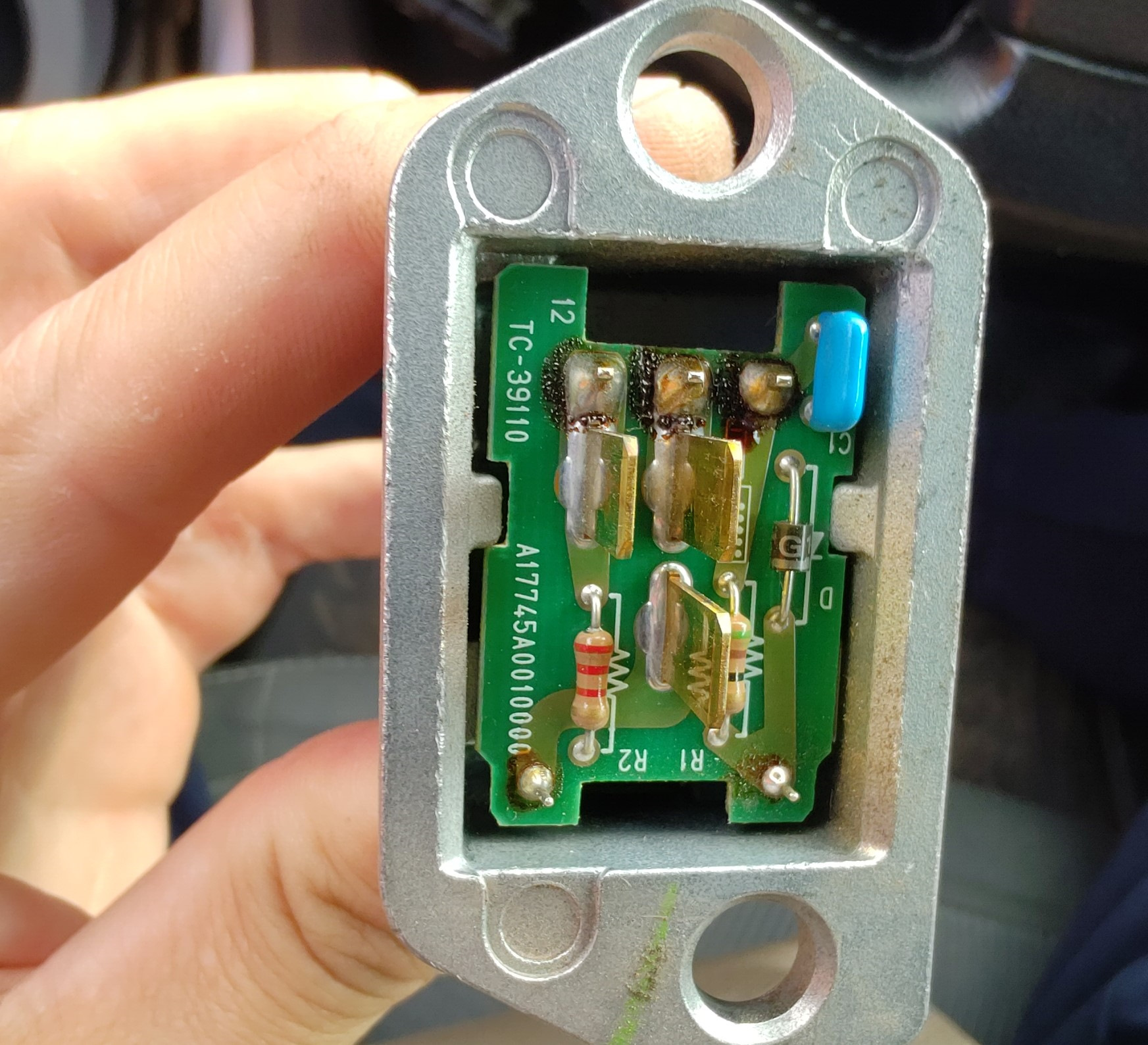

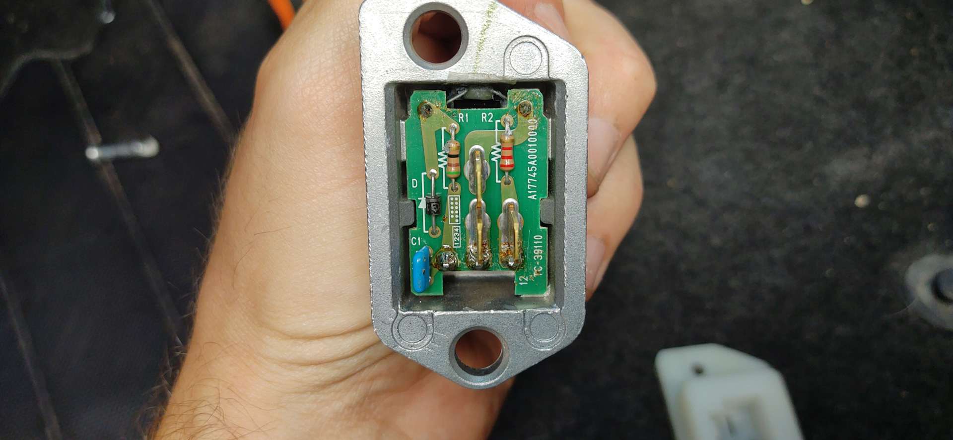

Мои опасения в записи подтвердились. Реостат вышел из строя. Проверить легко перемкнув напрямую 2 толстых провода в колодке реостата!
В радиодеталях были куплены транзистор IRFP064N и термопредохранитель (140 гр, 2 А)
Отвез знакомым на перепайку. Транзистор оказался жив, а предохранитель пробит! Заменили все и мотор снова радует работой!

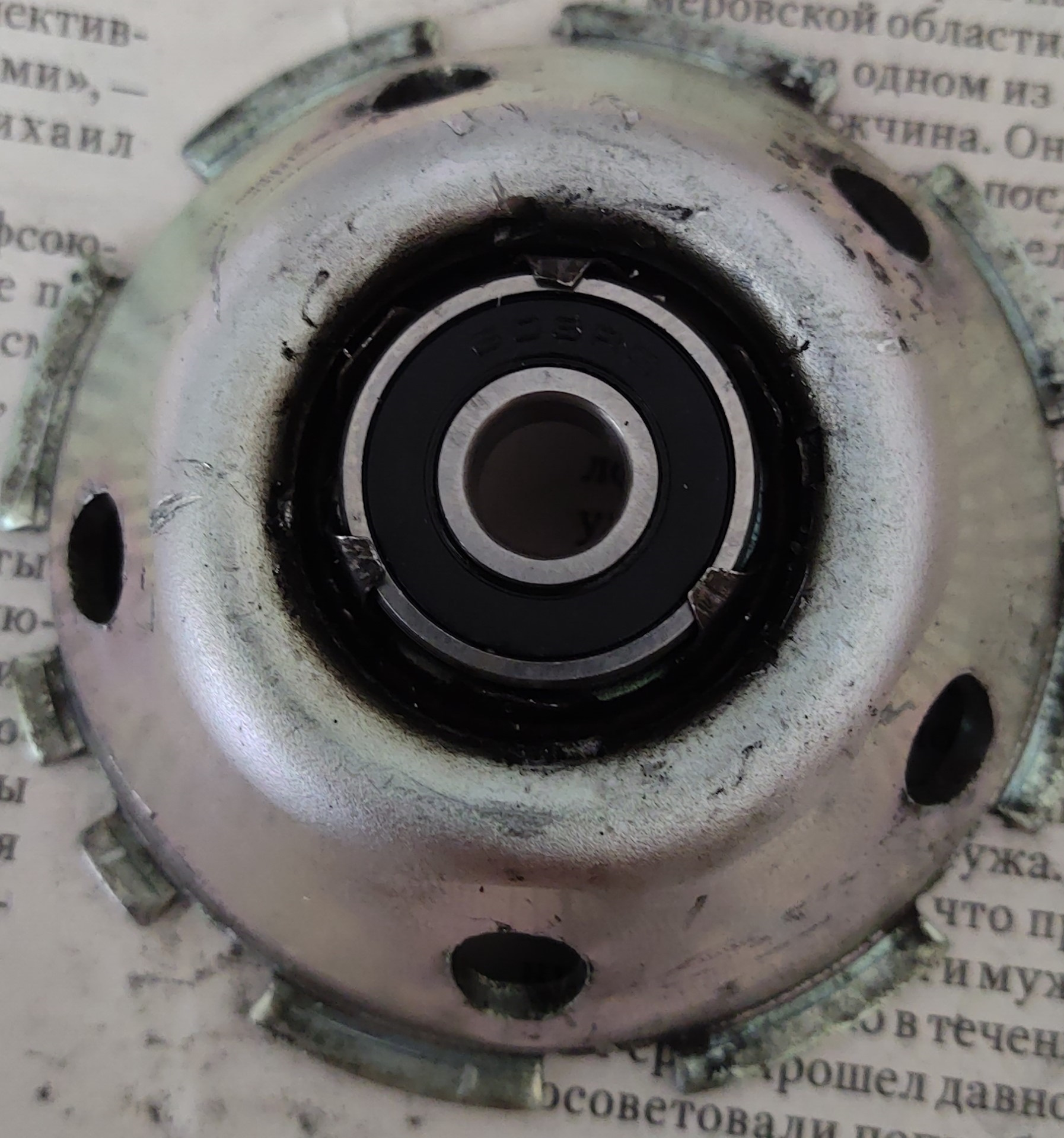

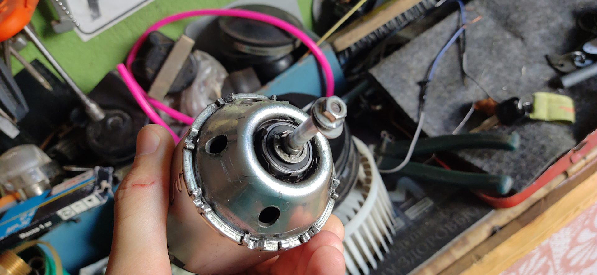

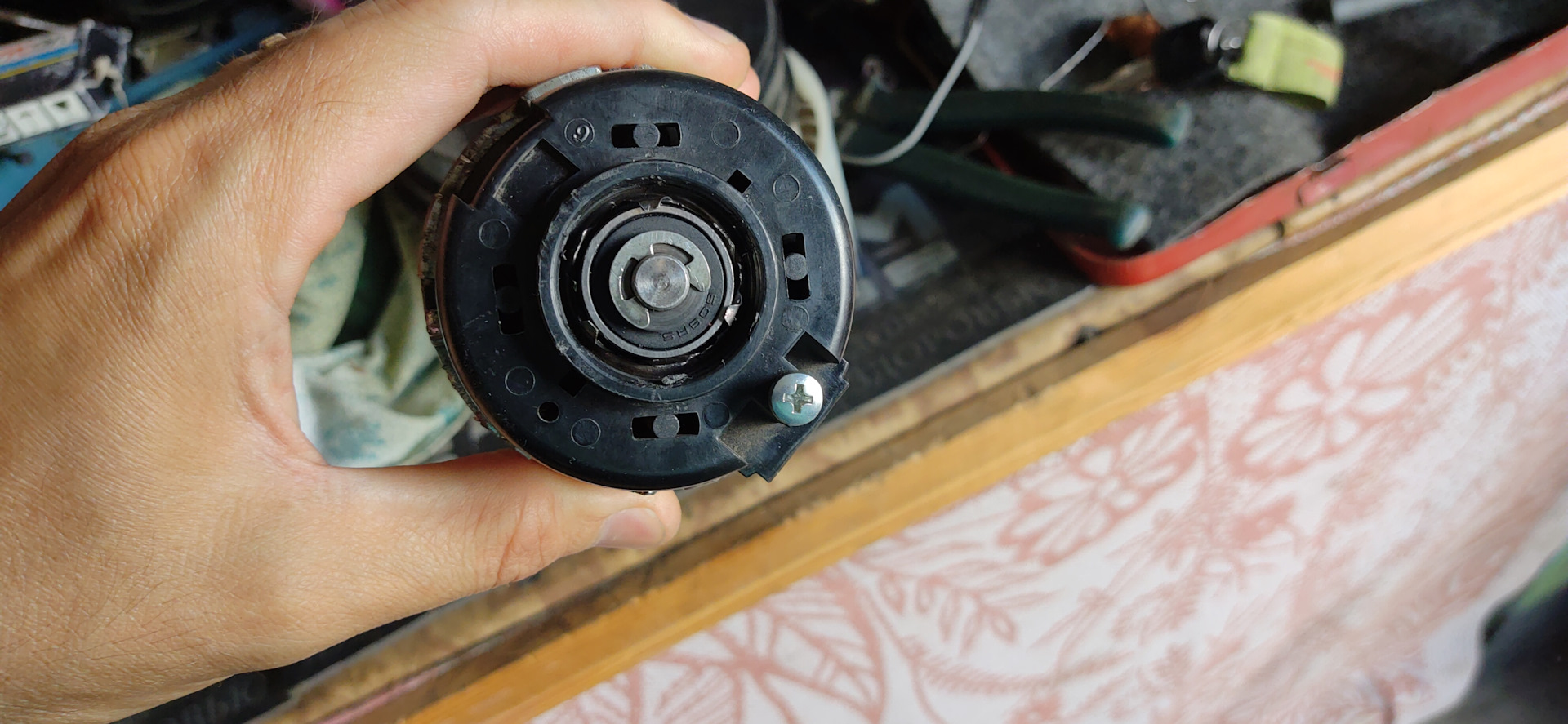

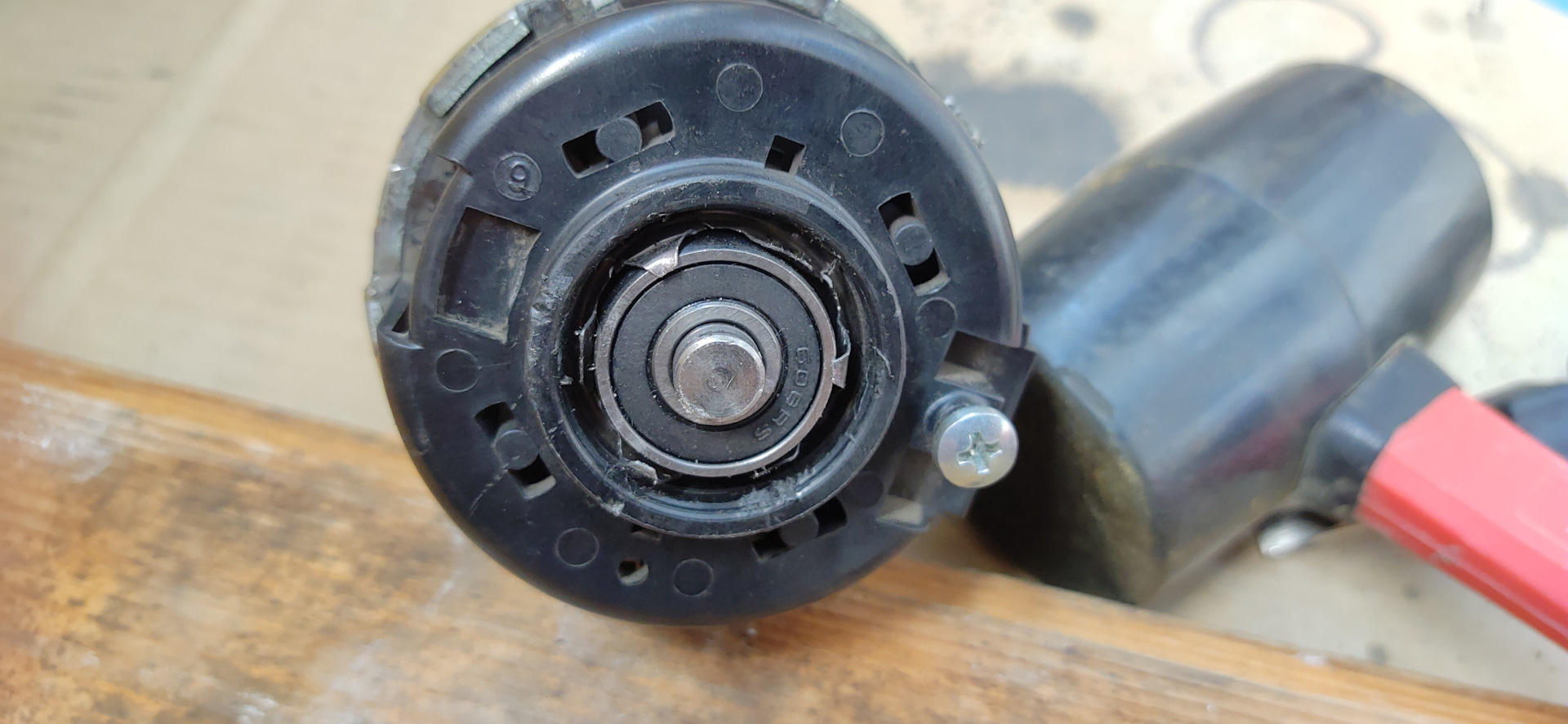

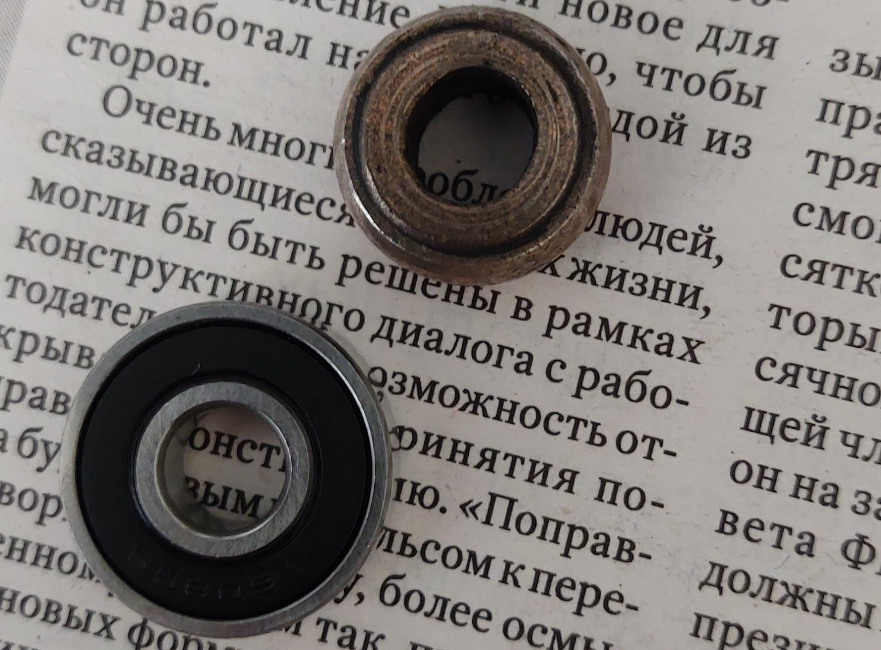

Раз уже все снова разбирал для ремонта реостата, решил "добить" мотор отопителя и заменил бронзовые втулки на подшипники. Брал в ближайшем спортмаге от роликов АВЕС12, ход очень плавный.
После замены втулок на подшипники вращение мотора стало очень легкое и плавное! Ушли все посторонние шумы и вибрации. При ребилде мотора обязательно рукомендую менять втулки на подшипники, т.к из-за из выработки якорь начинает цеплять о стенки и тем самым рождает шумы и вибрации.

Добрый день. "Мои опасения в записи подтвердились. Реостат вышел из строя. Проверить легко перемкнув напрямую 2 толстых провода в колодке реостата!" … Если перемыкаешь толстые провода, то что происходит? моторчик включается?
Все верно!
Добрый день Вы меняли сам термопредохранитель 140 гр, 2 А? или целиком реостат? термопредохранитель 140 гр, 2 А где можно его купить во всех магазинах у нас только 15А на 140
