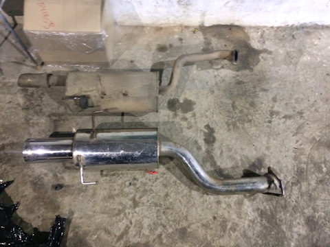

Всем привет.
Продолжаю эпопею с заменой глушителя…

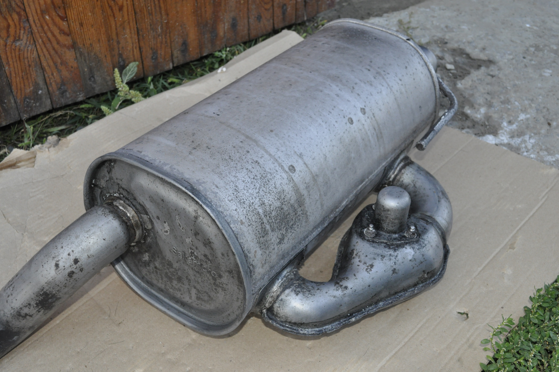

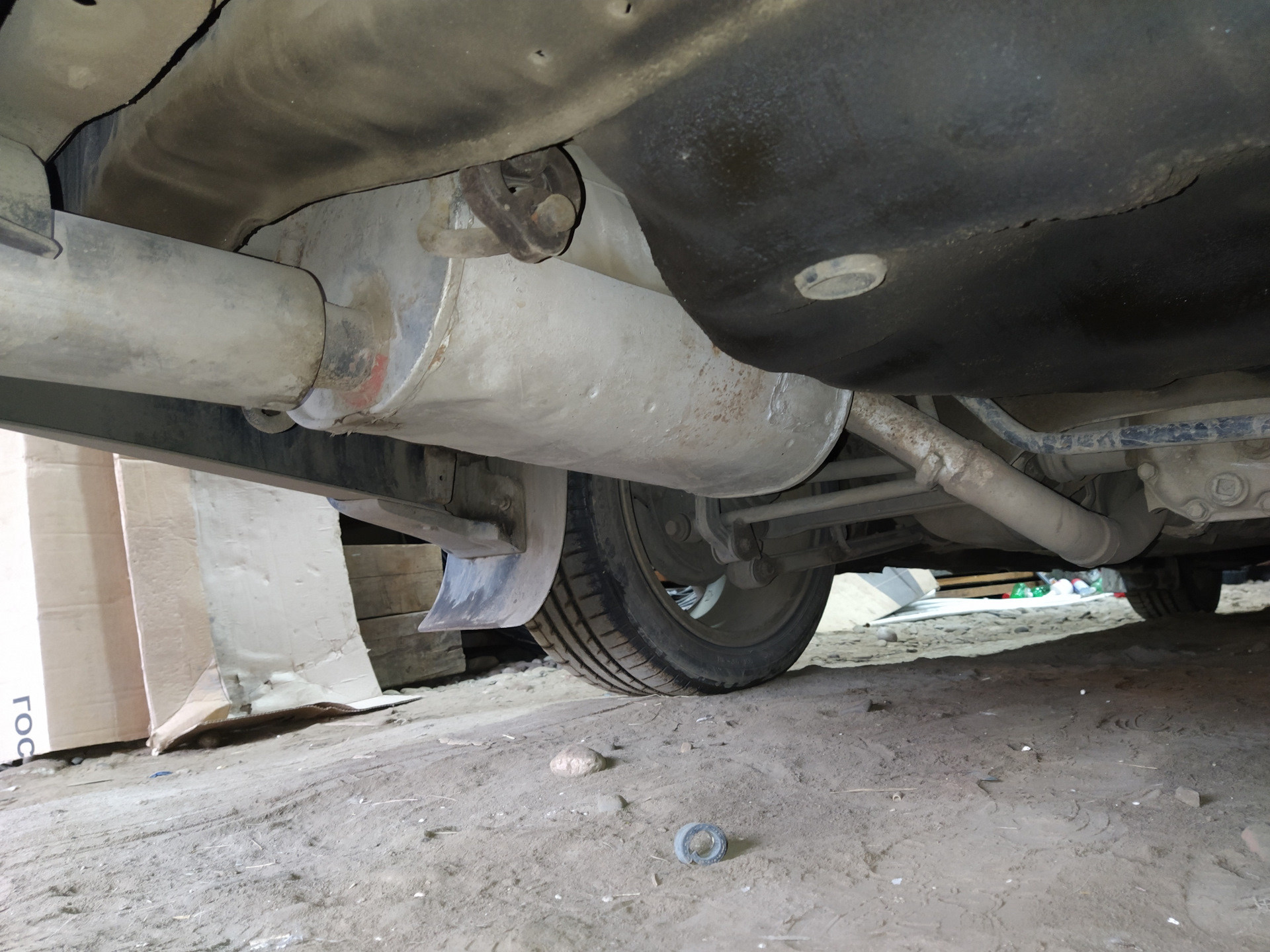

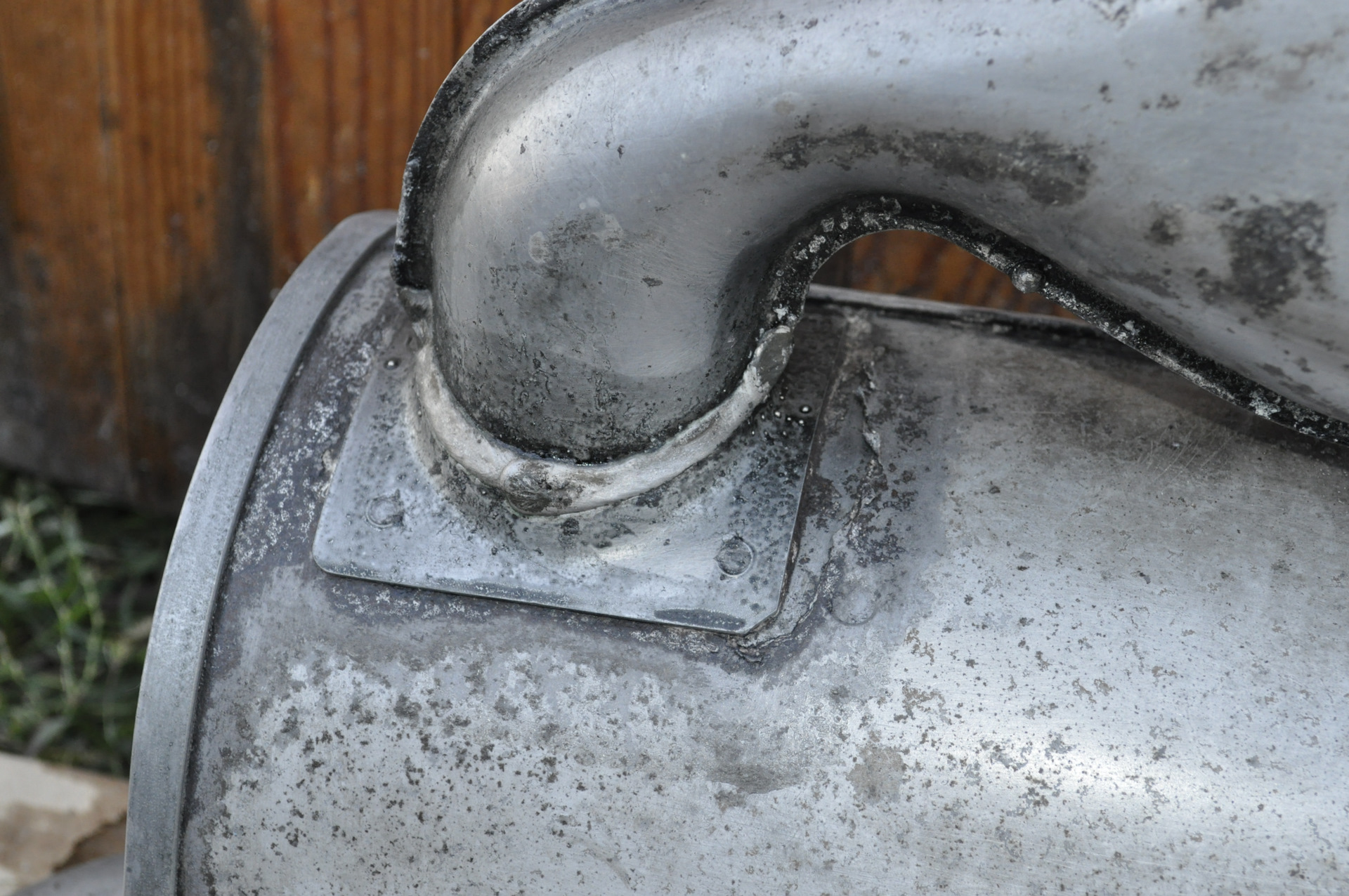

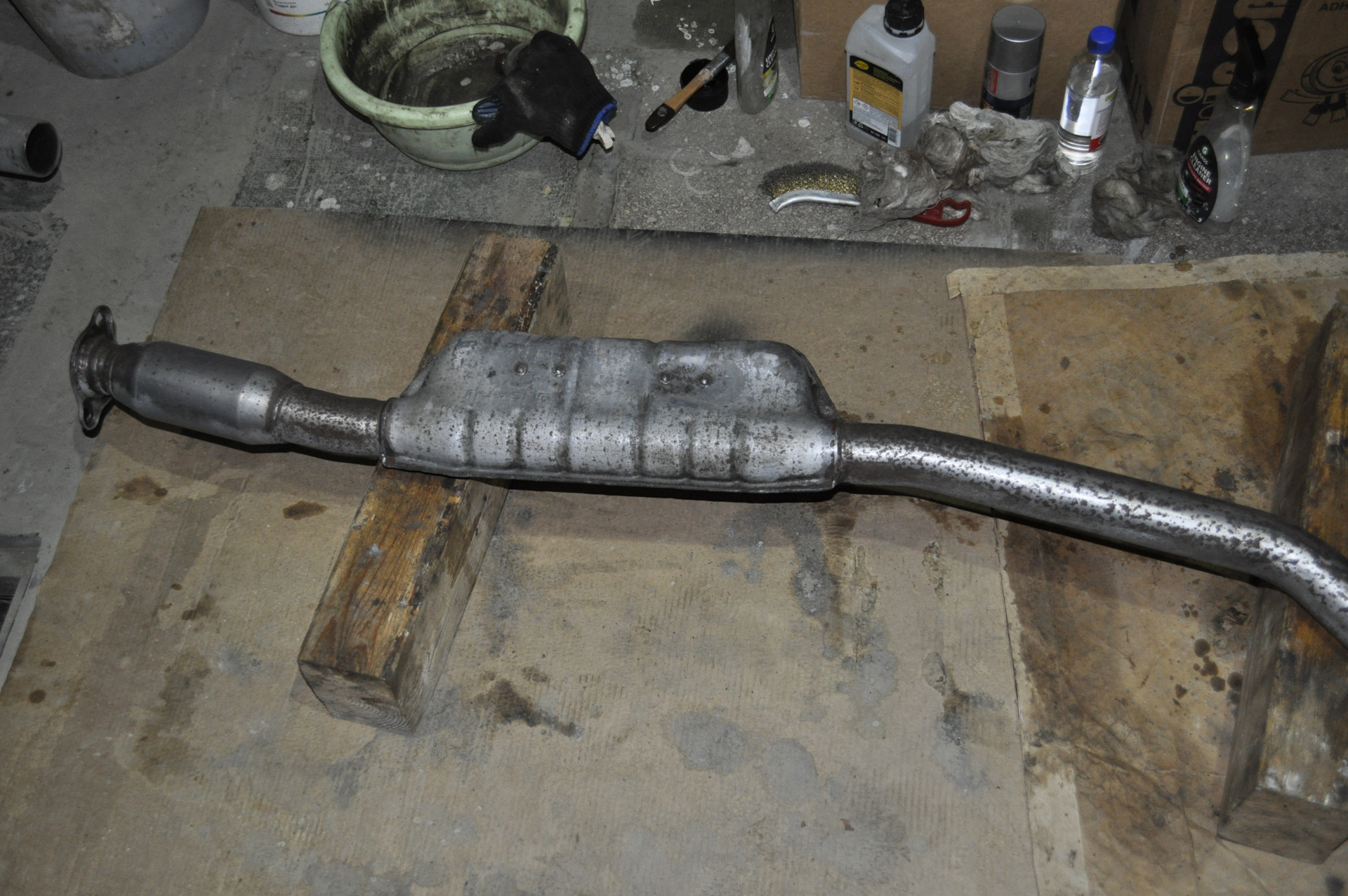

Как Вы помните, я приобрел по случаю оригинальную банку для EZ30 в кузове BHE.

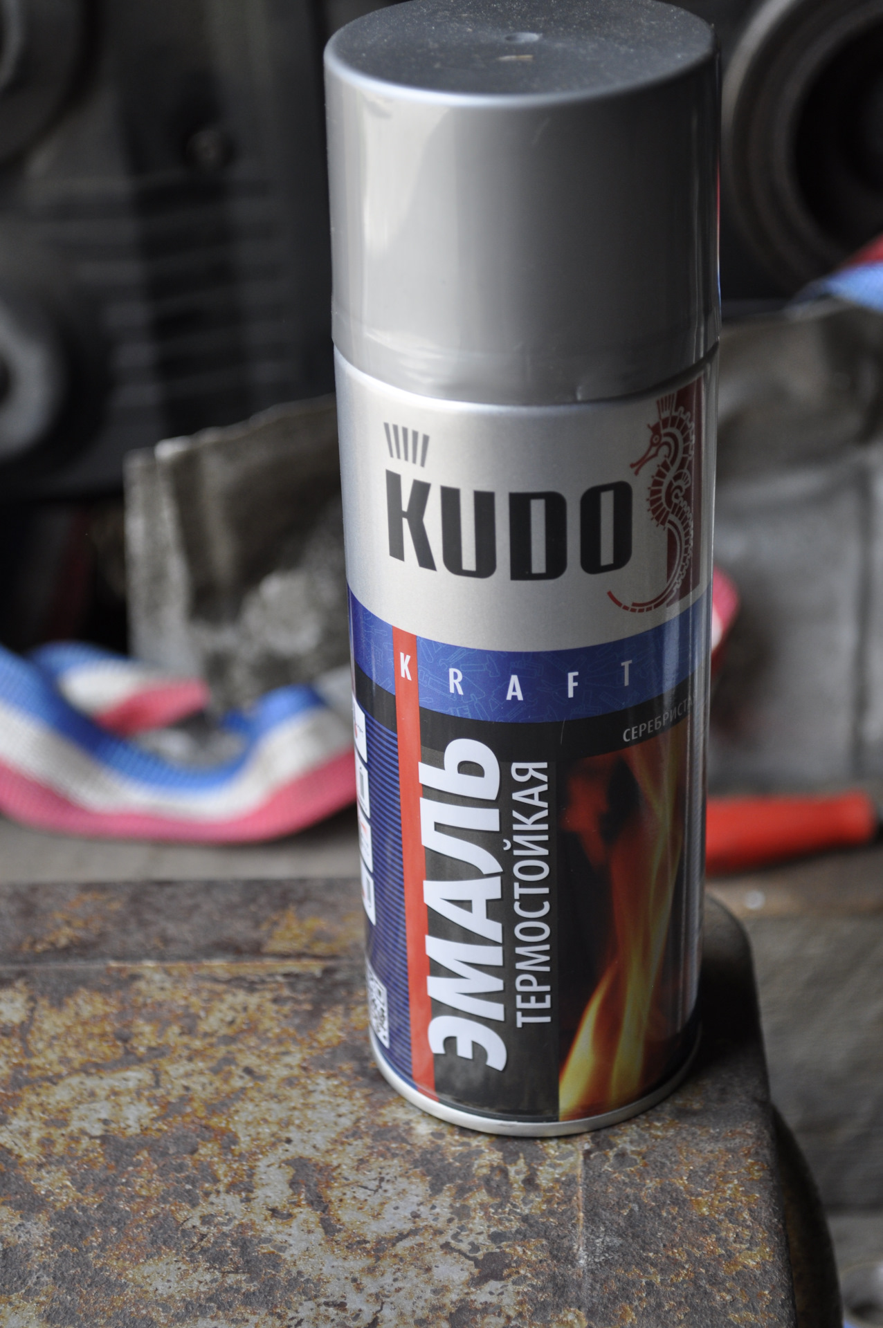

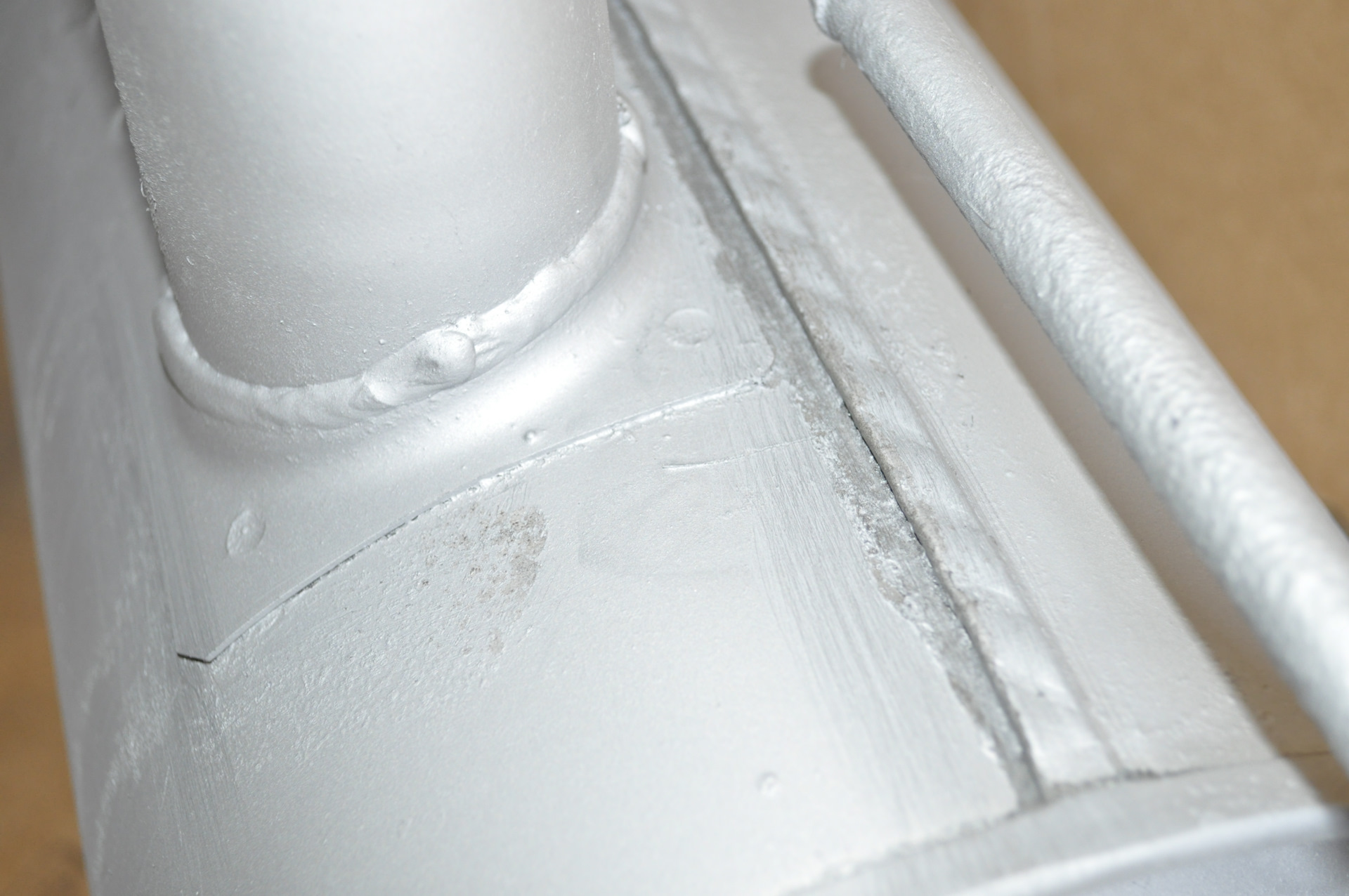

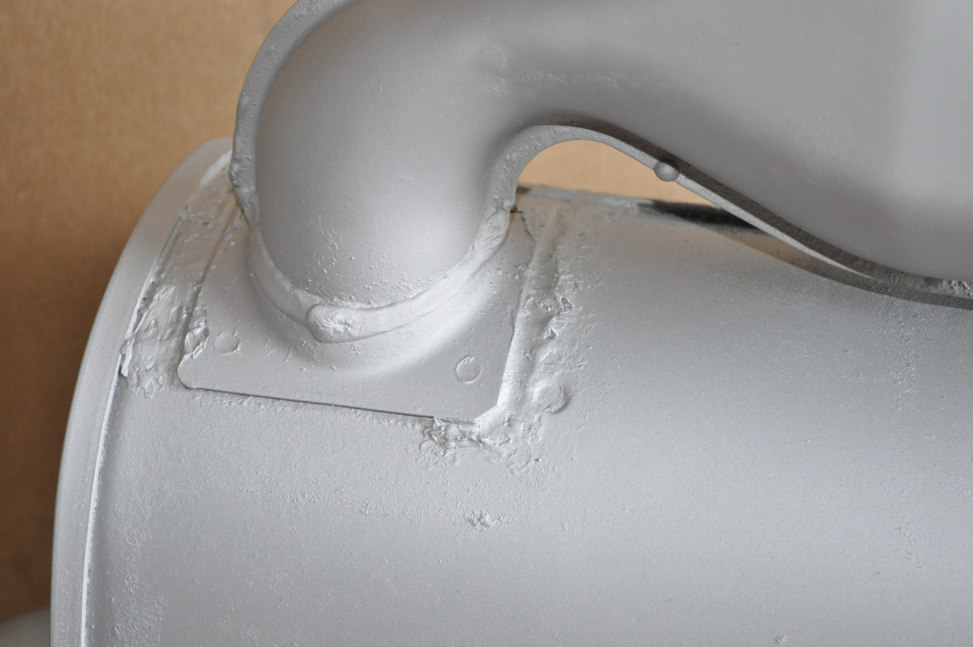

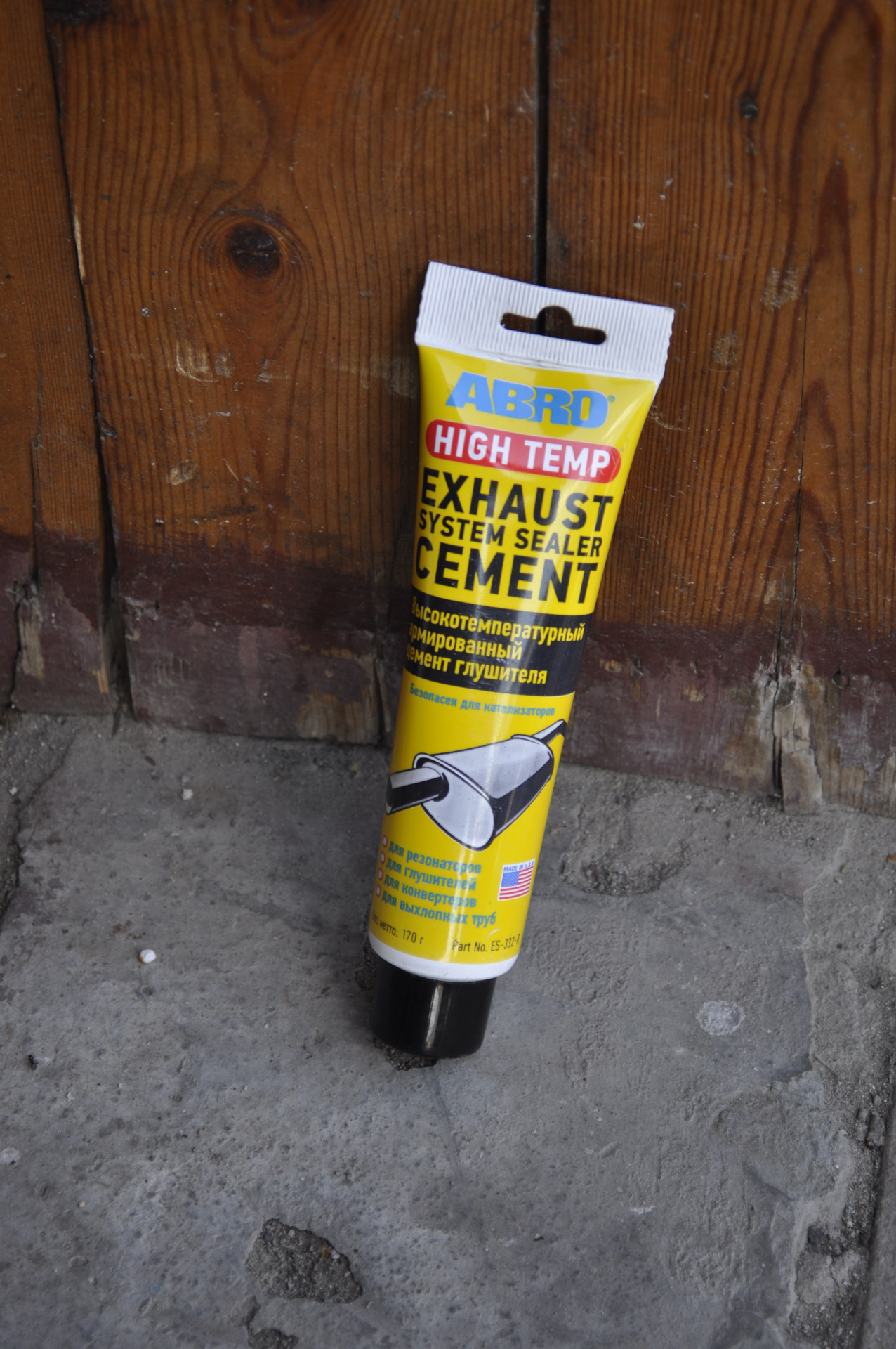

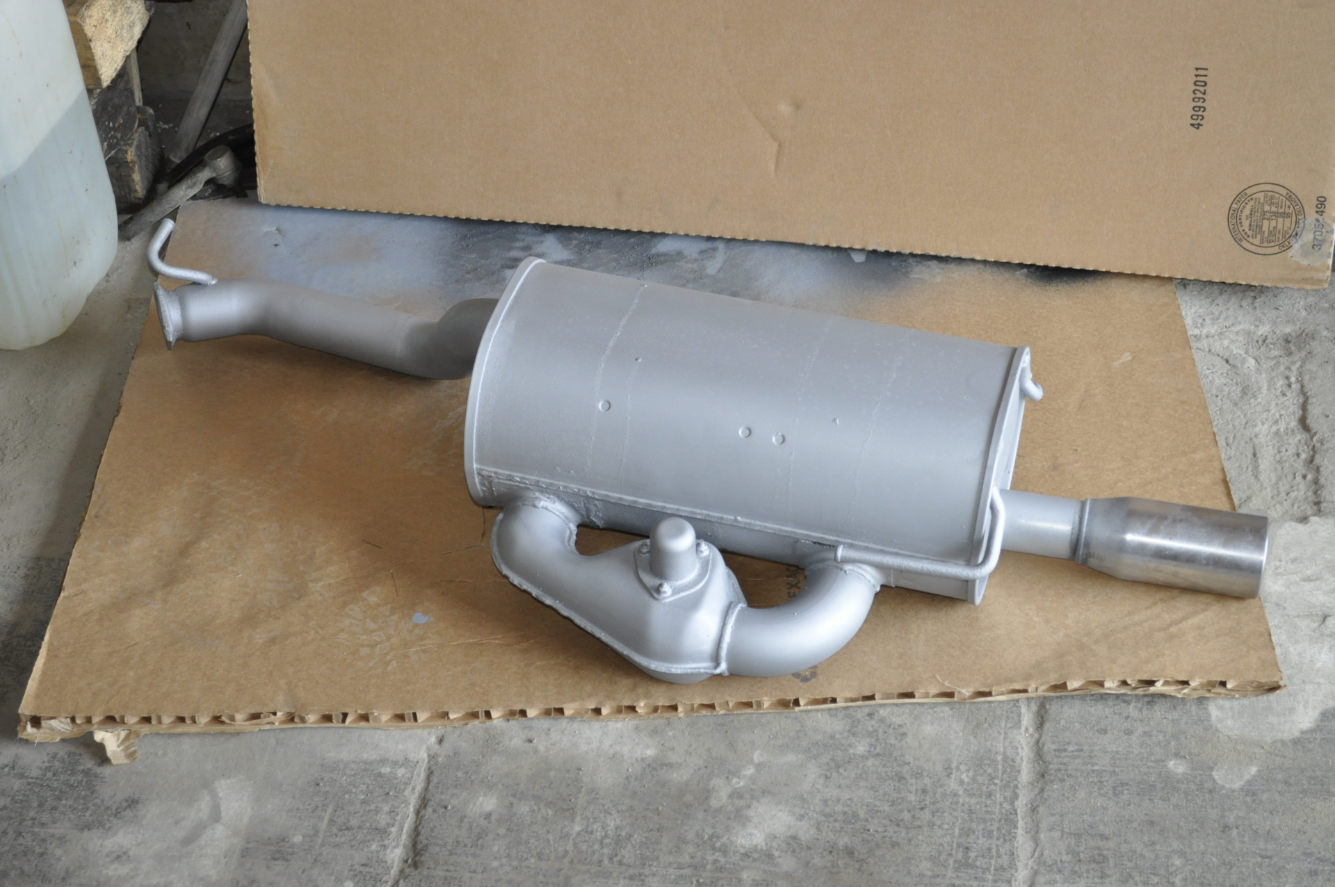

Состояние у нее было вполне приличное, кроме пары мест, которые я планировал заделать "цементом". Саму банку я конечно почистил, помыл, обработал от ржавчины и покрасил термостойкой краской… Задуряться с выбором краски не стал, так как по отзывам, любая краска больше 2 (двух) лет не продержится. Взял два вида KUDO — одна вроде на 400 гр/Цельсия, а вторая 800 гр/Цельсия. Та которая погорячей — на среднюю часть, а похолодней — на банку…
Ибо:
1. Закрыть (защитить) антикоррозийное покрытие от атмосферных воздействий нужно!
2. Красивый чистый глушитель ставить намного приятнее, чем грязный и ржавый!

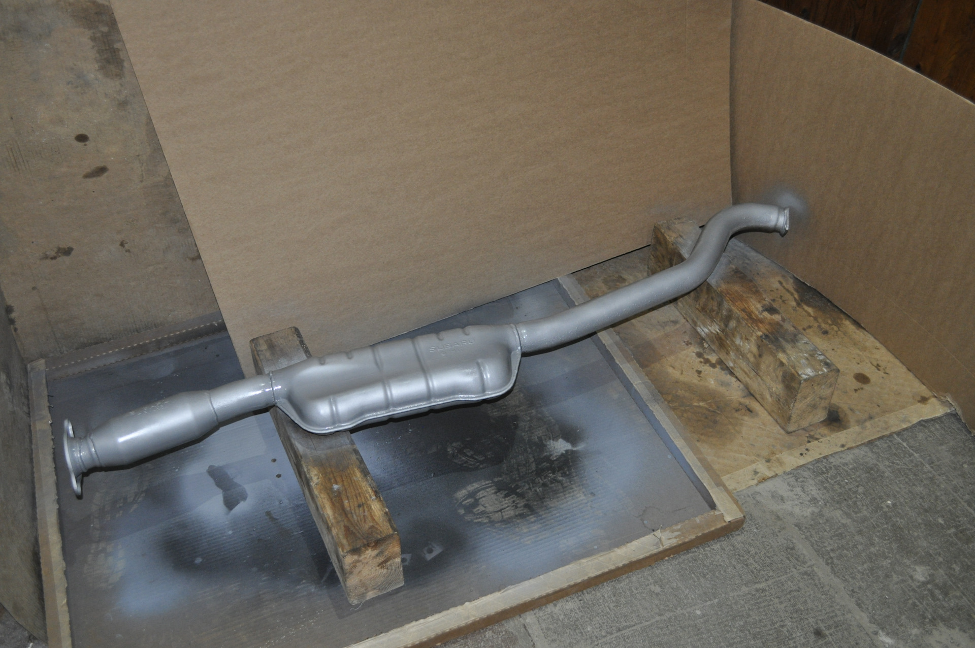

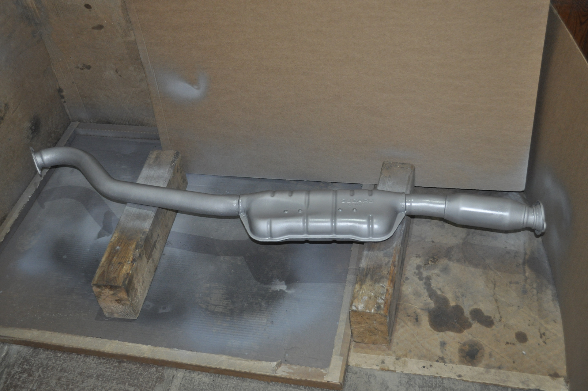

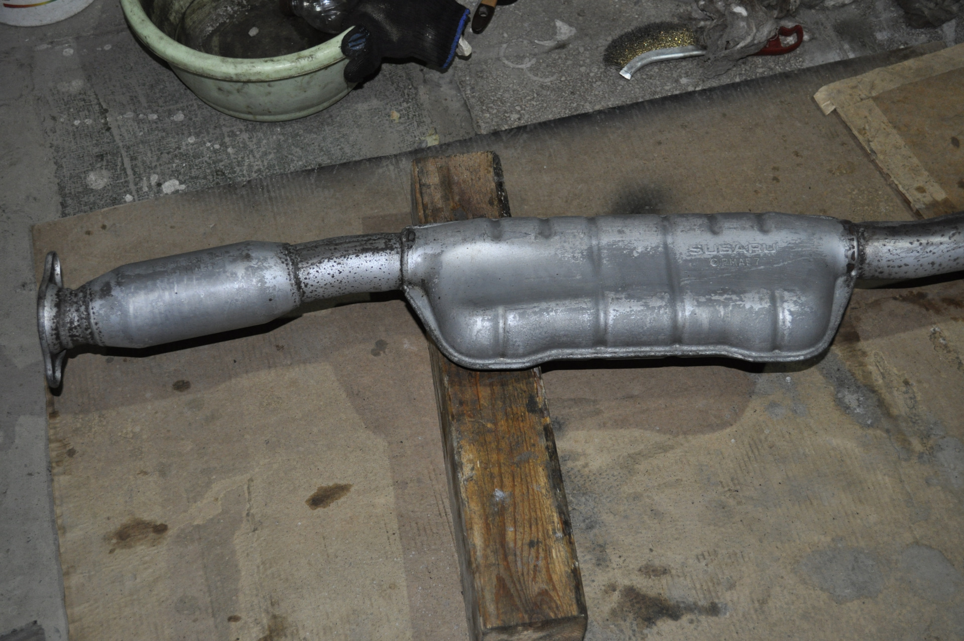

Процедура получилась максимально колхозная, учитывая не оборудованное гаражное помещение… Но главное, постарался выдержать технологический принцип:

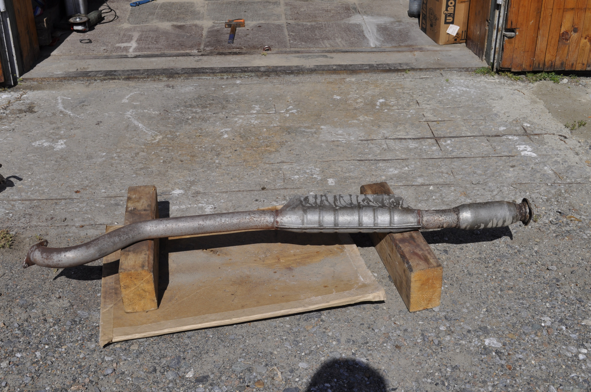

1. Помыл;
2. Грубая очистка от отслоений и рыхлой ржавчины;
3. Чистовая очистка и затирка поверхностей;
4. Помыл, обезжирил;

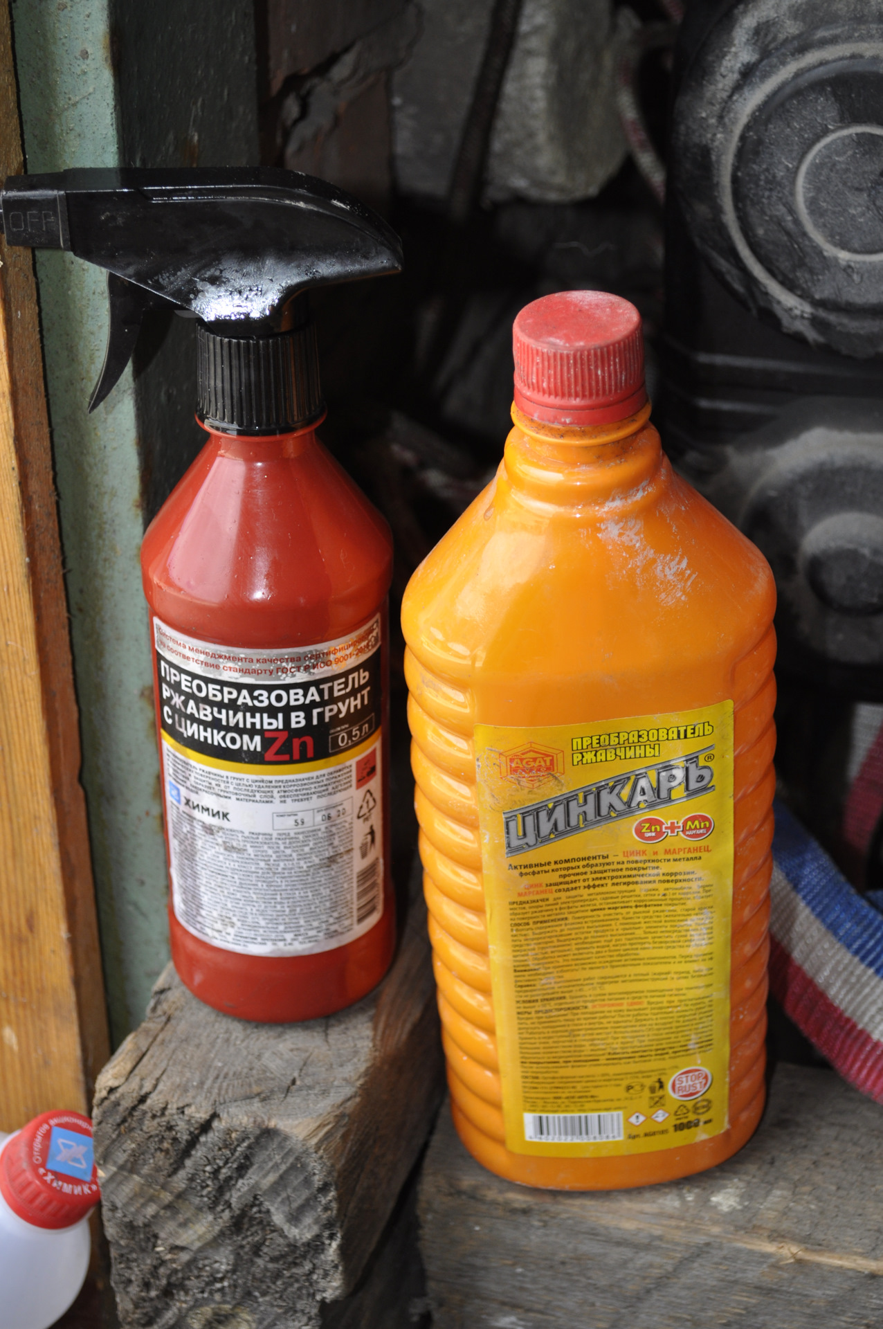

5. Обработал преобразователем ржавчины;
6. Полностью просушил;
7. Почистил и обработал преобразователем повторно;
8. Полностью просушил;
9. Почистил, обеспылил;
10. На банке заделал щель "цементом" и полностью просушил;

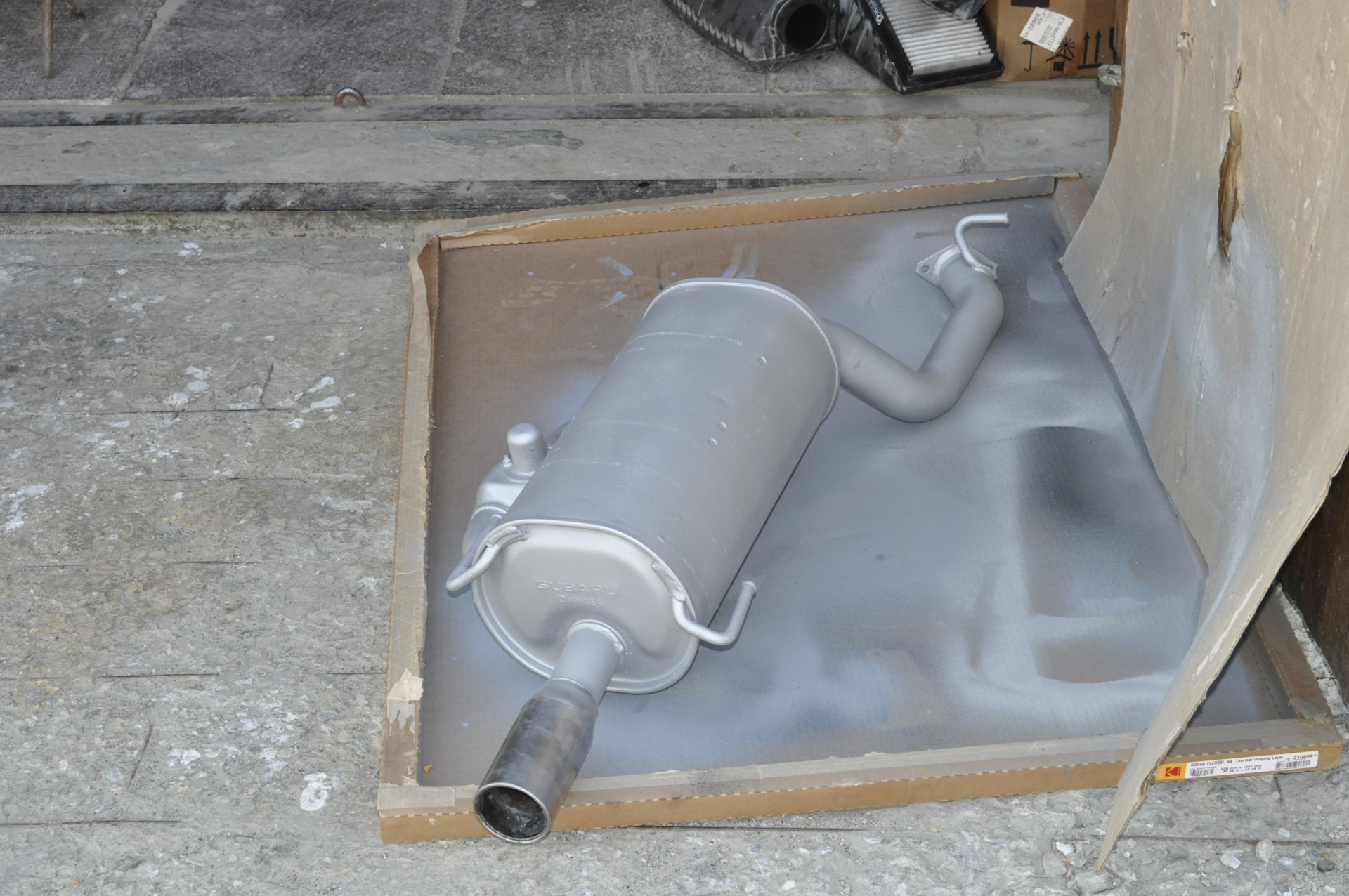

11. Покрасил на первый слой — высушил;
12. Покрасил на второй слой — высушил;
13. Покрасил на третий слой — высушил;
После монтажа, необходимо будет прогреть выхлопную систему доя рабочей температуры и после этого остудить… формально такие требования к термокраске, а уже после можно ехать.
На этом все готово к монтажу! Расход краски получился 4 баллончика.
Бюджет мероприятия:
Цена баллончика краски — 227руб. х 4 = 908руб.
"Цемент" взял у Отца — 0руб.
Преобразователь ржавчины, (Цинкарь был уже на исходе) докупил Химик — 60руб.
Всем Добра и Удачи

Привет. Как ходит глушитель? Есть коррозия? Краска держится?
привет. банка держится хорошо до сих пор… проблема со штанами сейчас :))) нужно снимать разбирать защиту и делать… тарахтит безбожно:)))
Понял. Благодарю.
Небольшой лайфхак — можно купить краску для печей\каминов, до 800гр держит и цвета разные на выбор, цена около 300р за 0.8л банку, кистью покрасил конечную банку + суппорта вкруг, еще и излишки остались
спасибо :) не хотел сильно возиться, поэтому взял в аэрозольных баллончиках. которая KRAFT тоже 800 градусов.
А как у Тебя по долговечности получилось, сколько уже ходит, держится?
В прошлом году красил, до сих пор держится. Немного грязи налипло, но ржавчина не появляется)

в свое время тоже родной дожил свое, начал искать сток, цены конечно ппц на них, в итоге взял тюнь, она и не гниет и цены более адекватные
У меня не вклинившая была, я вскрывал, состояние банок у нас почти одинаковое, да там ещё прокладка есть, она с вероятность в 90% разломается, а её потом заказывать… не разбирай, всё с ней ок)
да есть риск, что сломаю если буду откручивать :)) это у меня семейное :)))
я заливал два раза wd-40 и оставлял на пару дней
lunoxod-1
да, глянул на дроме — прокладку такую хер найдешь :(
Вырезать из паранита не получится?)
Я так и сделал и медной обмазал с двух сторон
думаю, при первом удобном случае придется проверить :)) спасибо что подсказал, не знал об этом
