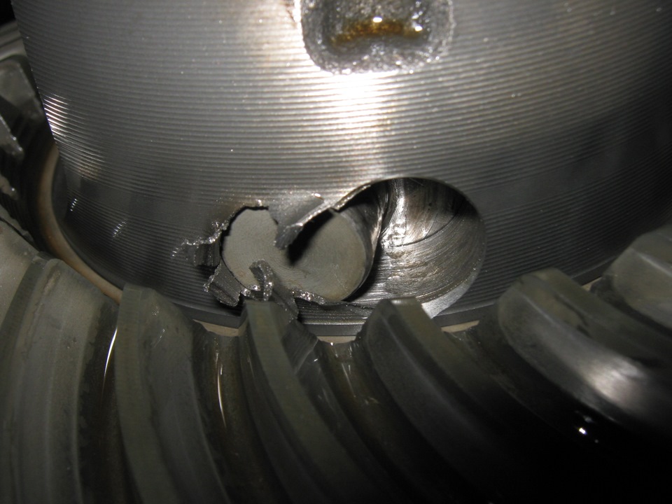

В этот же день, подъехав на парковку, ставлю машину на "P", а коробка остается на "R". Тут и началось всё веселье. Если вставил "P", то из этого положения уже никуда коробку не сдвинуть, она блокировалась в этом положении. Рычаг КПП в положении "P", но горит "R", вся электроника так же думает что мы едем назад, опустив зеркала и включив парктроники. При попытке поехать — машина стоит на месте, как на ручнике. Чтобы завести машину, нужно было включить зажигание, перейти в "N", и только потом заводить.
На следующий же день поехал к официалам, говорю мол чините, чет не так. Они весь день возились с коробкой, связались с Киевом, а после с Германией. В итоге сказали, что виновник "блок управления КПП" (модуль датчиков), который обрабатывает сигналы селектора КПП (как я понял). Долго не думая заказываем этот самый модуль датчиков по куланцу. Его стоимость (по тому курсу), была 7 000 гривен (порядка 15 000 рублей).

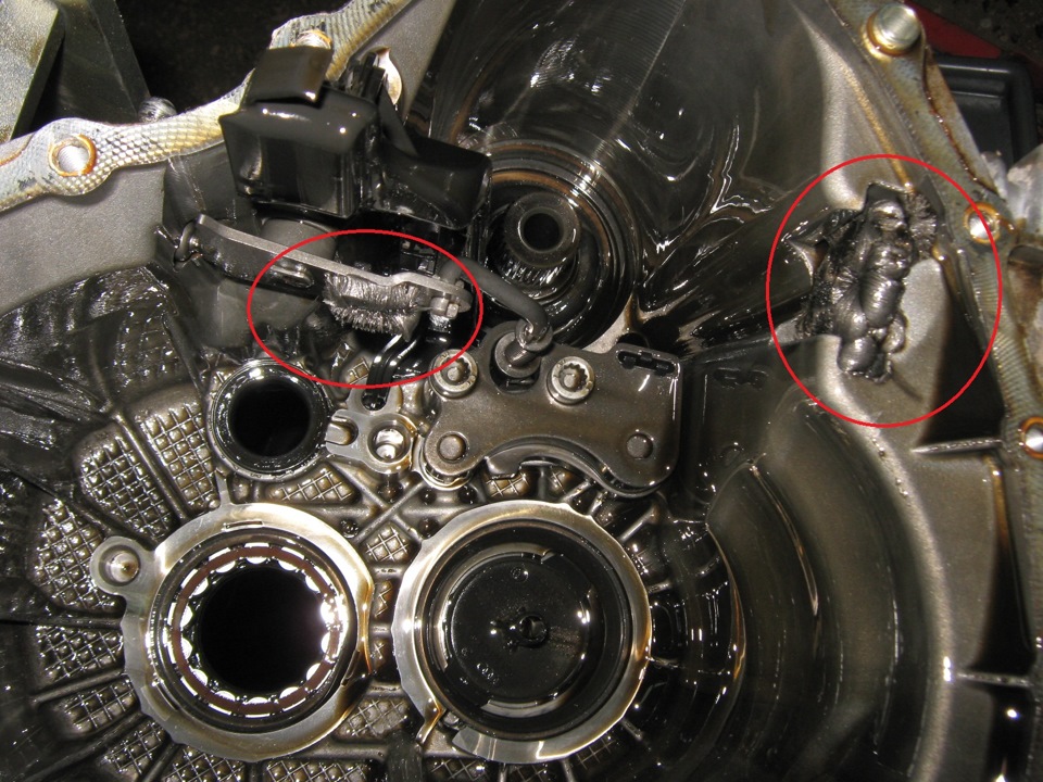

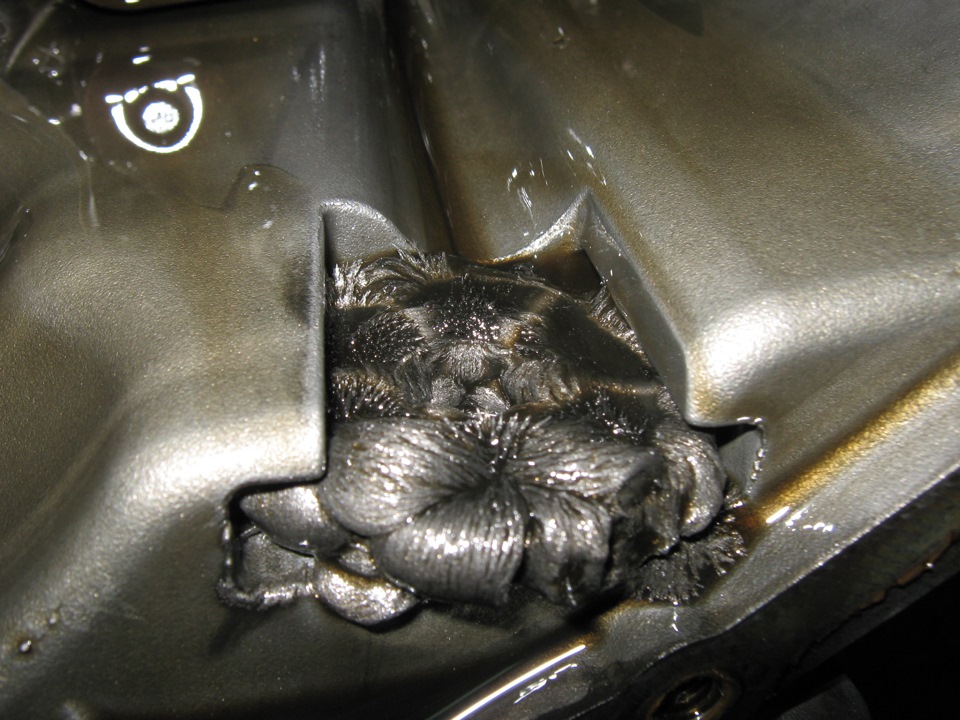

Через пару дней коробку сняли и разобрали, посмотреть что да как. Оказалось, что магниты (выбирающие положение селектора КПП и т.д., там их много, не помню где и что) были целиком забиты стружкой. Казалось бы, стружка — обычное дело, должна промываться при смене масла КПП (что собственно делалось за несколько дней до этого), но это вызвало серьезные сомнения у мастеров, появились подозрения на механические неисправности КПП.
Прикладываю фотографии стружки, она была везде, где только можно:
Вот такое кол-во стружки было обнаружено. Потом, спустя несколько часов, звонок из сервиса, цитирую: "мы нашли проблему. скрутило дифференциал, прямо дырки в нём". Не задавайте вопросов о том, какой дифференциал и т.д. Не смогу ответить. Единственное что я знаю — это в коробке, а не межосевой. Предлагаю просмотру фотографии того самого "дифференциала", страшное зрелище:
Как-то так :)

По словам немцев, такие проблемы могли возникнуть только из-за дрифта. Т.е. когда колеса повернуты, а ты нажимаешь газ. Идет очень большая нагрузка. Это частная проблема на переднем приводе с DSG6, оказывается полный привод таким тоже болеет.
Мораль сей басни такова: берегите КПП, и эксплуатируйте свой автомобиль грамотно. :)

это не проблема полного привода и не проблема дрифта или не правильной эксплуатации.
это проблема коробки.
неверные технические решения.
в свое время точно такая же проблема была на японских дайхацу ярв)
палец дифа вылетал и летел за пределы коробки, ломая все на своем пути)

"Казалось бы, стружка — обычное дело, должна промываться при смене масла"
а как масло должно отлепить стружку от магнита? расскажите я не в курсе(
а металл видно что тонкое гавно!Не те сейчас машины!Просто потребительские, чтобы ломалось все!
От сплава зависит, если толстое не всегда это крепкое
bmw-760
этож не Танк, делают так чтоб легче было по весу…

сдуру можно и хрен сломать. долгого буксования одним колесом ни один дифференциал не выдержит. вопрос продолжительности буксования.
ну…вопрос, зачем долго буксовать одним колесом (к тому же на полном приводе) да и к тому же не ради необходимости (застрял где то по самые небалуйся)…а просто "дрифтить")))?
Я про то, что так можно любой дифф сломать, и я бы не стал критиковать слабость конструкции.
да брось ты…не любой…я за 24 года, первый раз вижу что бы РВАЛО КОРПУС ДИФА…ни шестерни, ни подшипники…А КОРПУС…как так можно делать машину?причем как я понял это не единичный случай.
Я не видел, но читао — у любой машины сателлит может привариться к оси, случаи не единичны. А то что металл сгрызся — дак он изначально на износостойкость не рассчитан.

Ну, вроде не порвало, а корпус осью просверлило до тощины фольги. Ппц, конечно. И вдвойне ппц — цена этой фольги.
ну порвало…просверлило…суть видна фото)))все оченьжестко…

Я думаю, при вращении одного колеса значительно быстрее другого саталлит приварился к оси и впоследствии стал вращаться вместе с осью. Такое, в общем может с любым дифференциалом случиться — любому противопоказано продолжительное вращение колёс с разной скоростью. Поэтому в том числе на дрифтовые машины ставится самоблокирующиеся дифференциалы, им такая поломка не грозит.
Всего лишь немного порвало корпус дифференциала стопорным пальцем, всё от того, что металл корпуса дифа — это не металл, а уг в чистом виде. Привет инженерам мяуди!

Дифференциалы умирали вне зависимости от условий эксплуатации. Брак это или инженерный просчет или запрограммированный срок эксплуатации КПП — никто не знает. Рано или поздно дифф на этой коробке умрет.

Суть в том что: при прямолинейном движении саттелиты дифа не вращаются. В повороте из за разницы скорости вращения колес саттелиты начинают вращаться. Под большой нагрузкой в повороте они страдают т.к. не расчитаны на таковые. Из фоток видно что ось саттелита зафиксирована пружинным шплинтом. Т.е. сначала клинануло сателлит на оси — срезало шплинт фиксации оси и начало точить корпус дифа.
у ГМ так особенно, ломалась у меня ось саттелитов
У ГМ на стоке атмо, легко положить любую, что акпп что мкпп.
не совсем понял причём атмо ? атмо как раз таки не имеет ни мощи ни момента, но дифф рвёт, всё потому что нет проточки на оси
tool1380
Тут осью корпус разбило, сама по себе ось бы так не проточила.
Просто оказался слаб корпус в точке крепления оси.

Повезло, что по куланцу согласовали. А стоковый диф и является основным источником стружки и смерти коробки(
Водитель является основным источником стружки Диффа и смерти коробки

Да уж, фото из фильма ужасов конечно!
