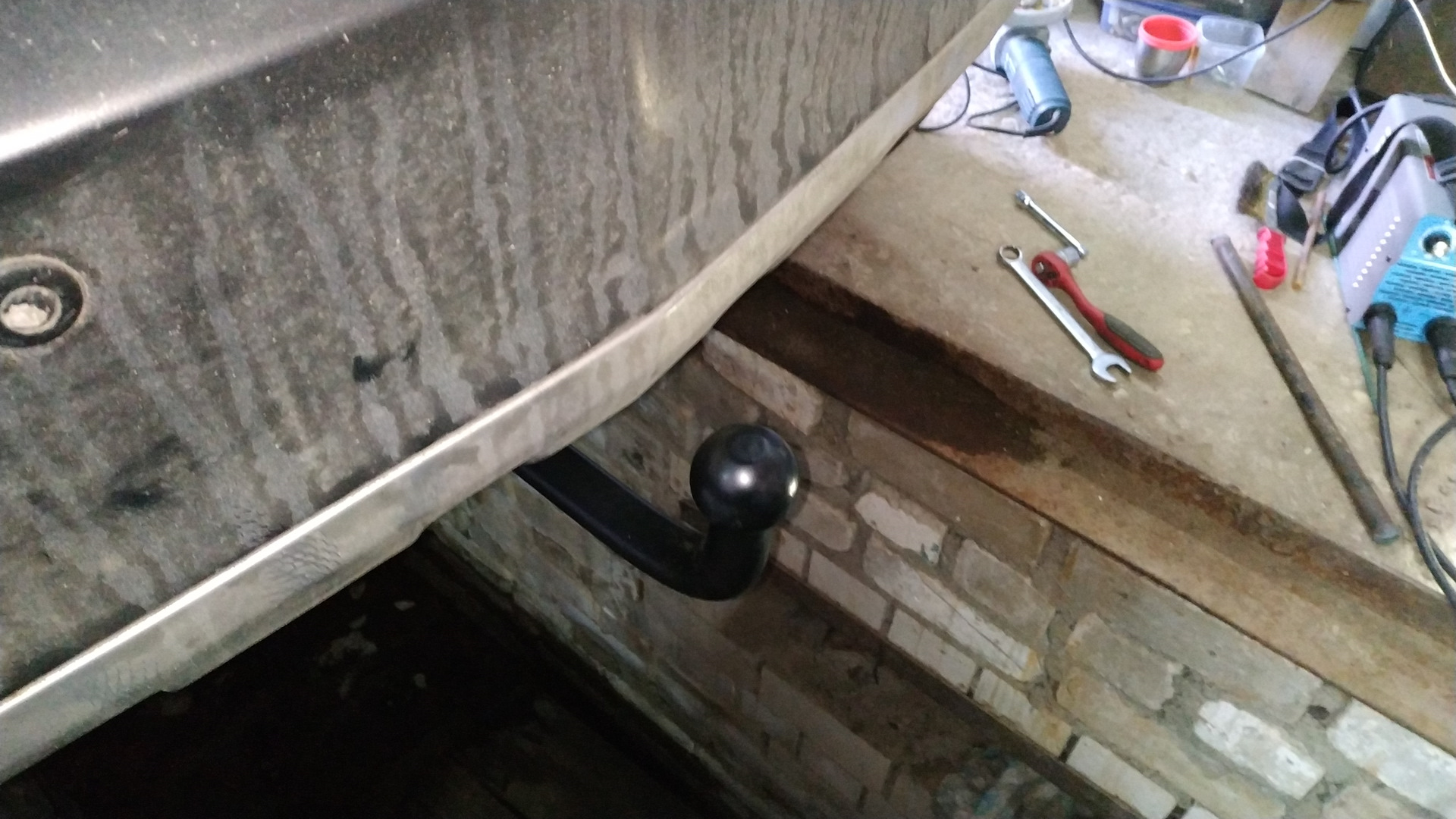

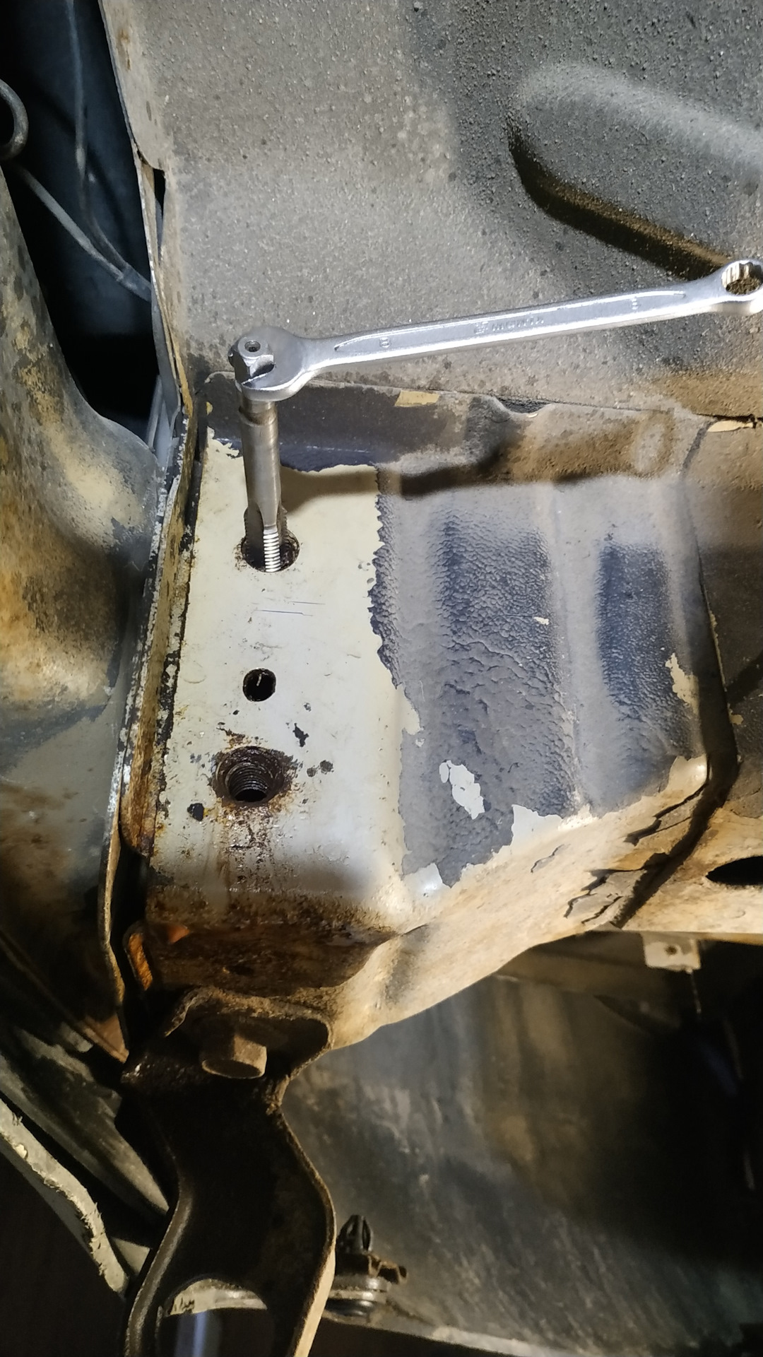

Давно задумывался об установке фаркопа на свою машину. А с приобретением дачи этот вопрос стал еще более актуален. Изучив информацию и цены у нас в Минске на новые(140$) и б/у(100$) фаркопы меня немного задушила жаба отдавать такие деньги за кусок железяки причем не самого крутого качества да и с учетом, что я буду им пользоваться в год раза 3 не больше пришел к выводу, что нужно искать другие варианты. Опять таки поискав информацию здесь и на других сайтах понял, что можно сделать самому и установка без проблемная благодаря уже заводским подготовленным местам в лонжеронах.

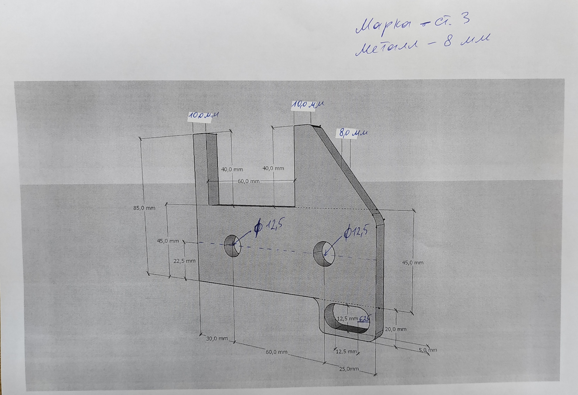

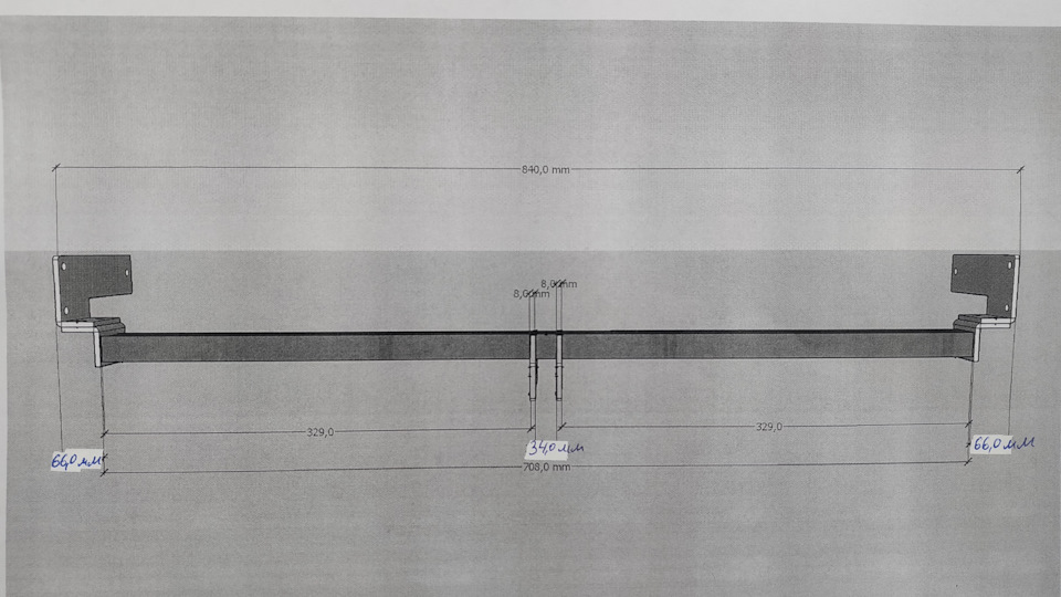

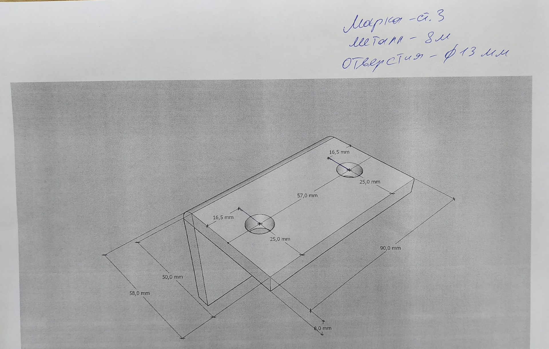

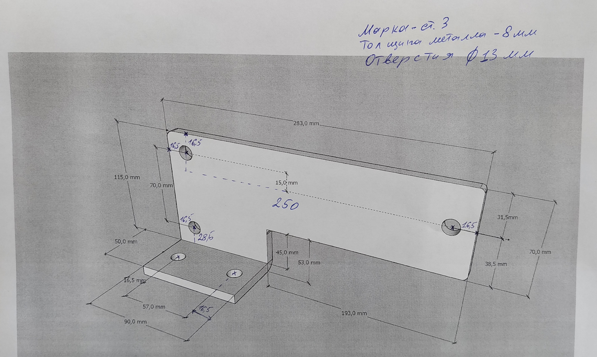

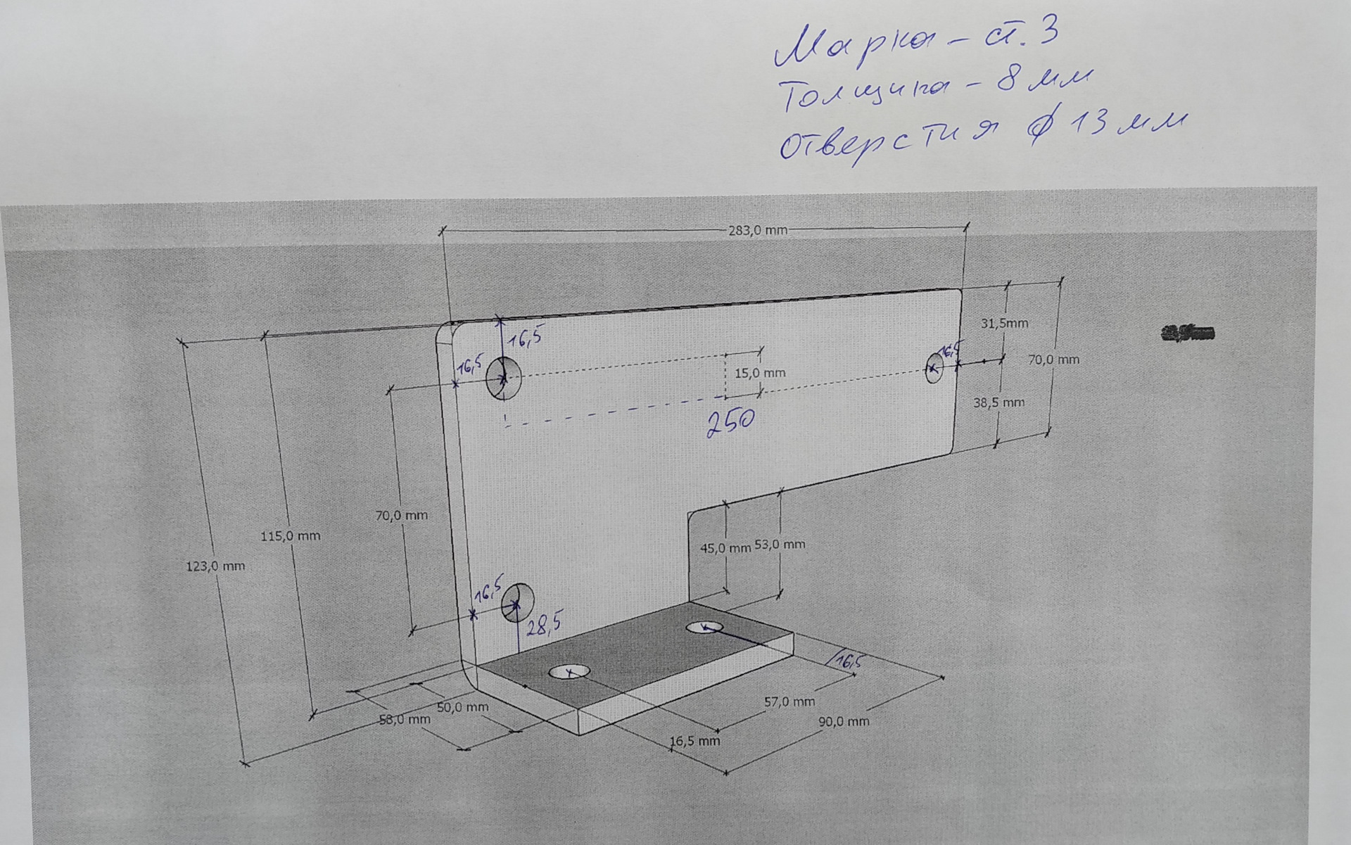

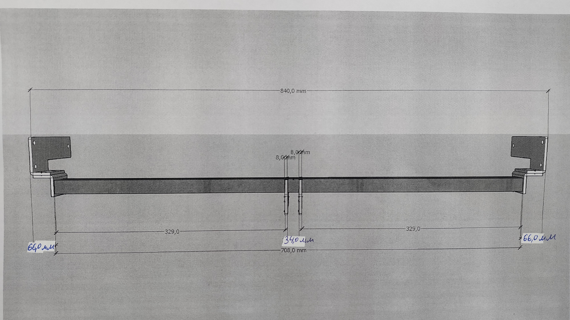

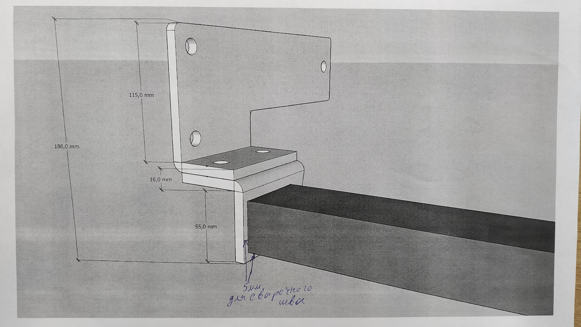

Основную информацию черпал от сюда Фаркоп на Антару своими руками, ValeryBatov, задавал несколько интересующих меня вопросов на которые получал ответы, за что огромное спасибо ValeryBatov. В ходе рисование чертежей были сделаны еще доработки по некоторым элементам изменение размеров и подгонка под себя.

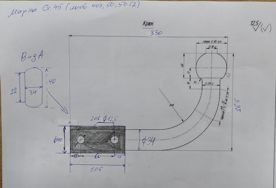

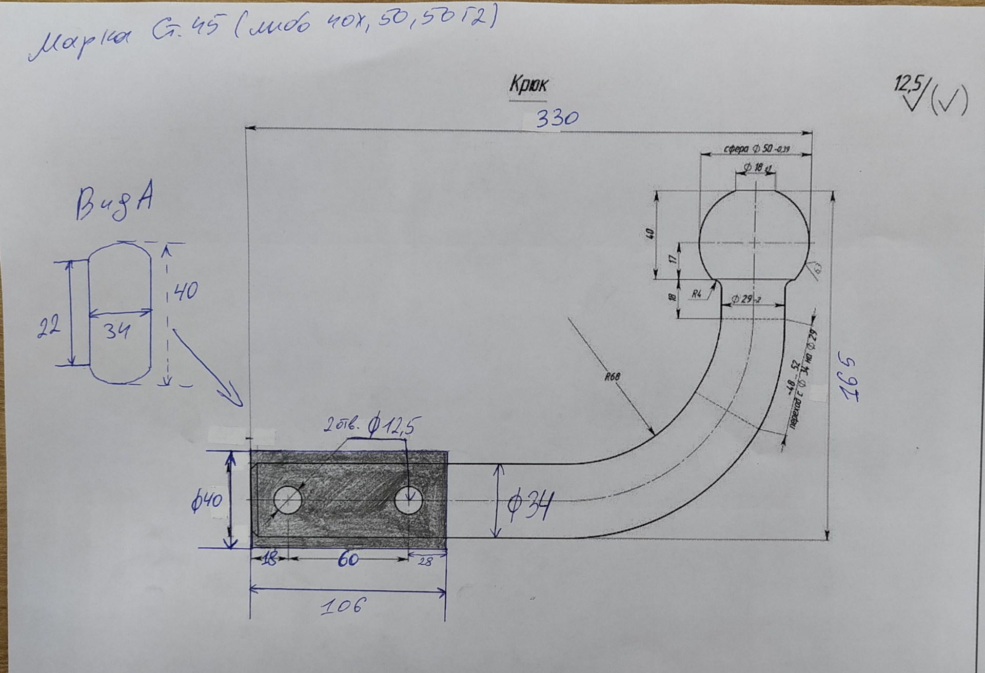

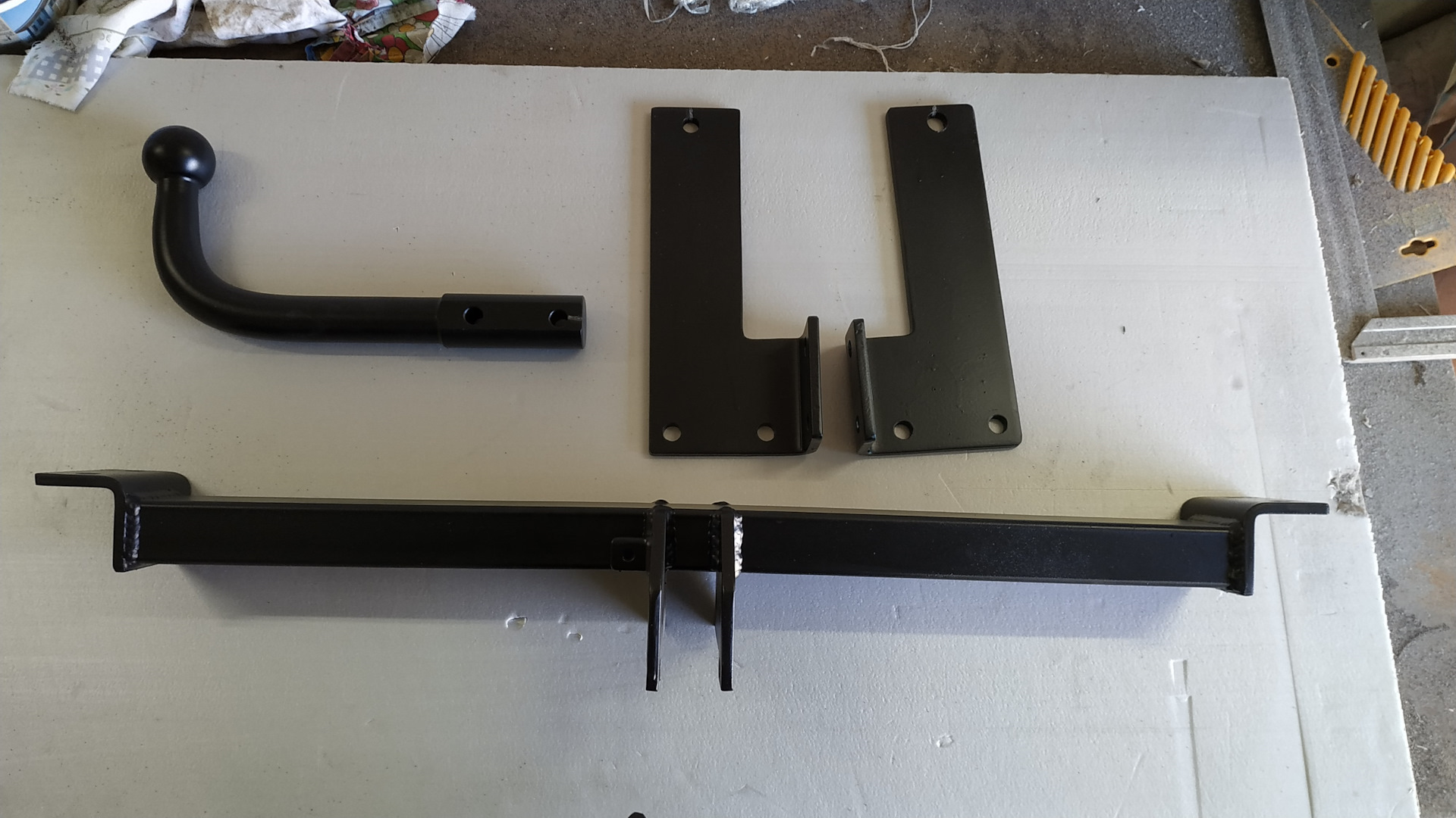

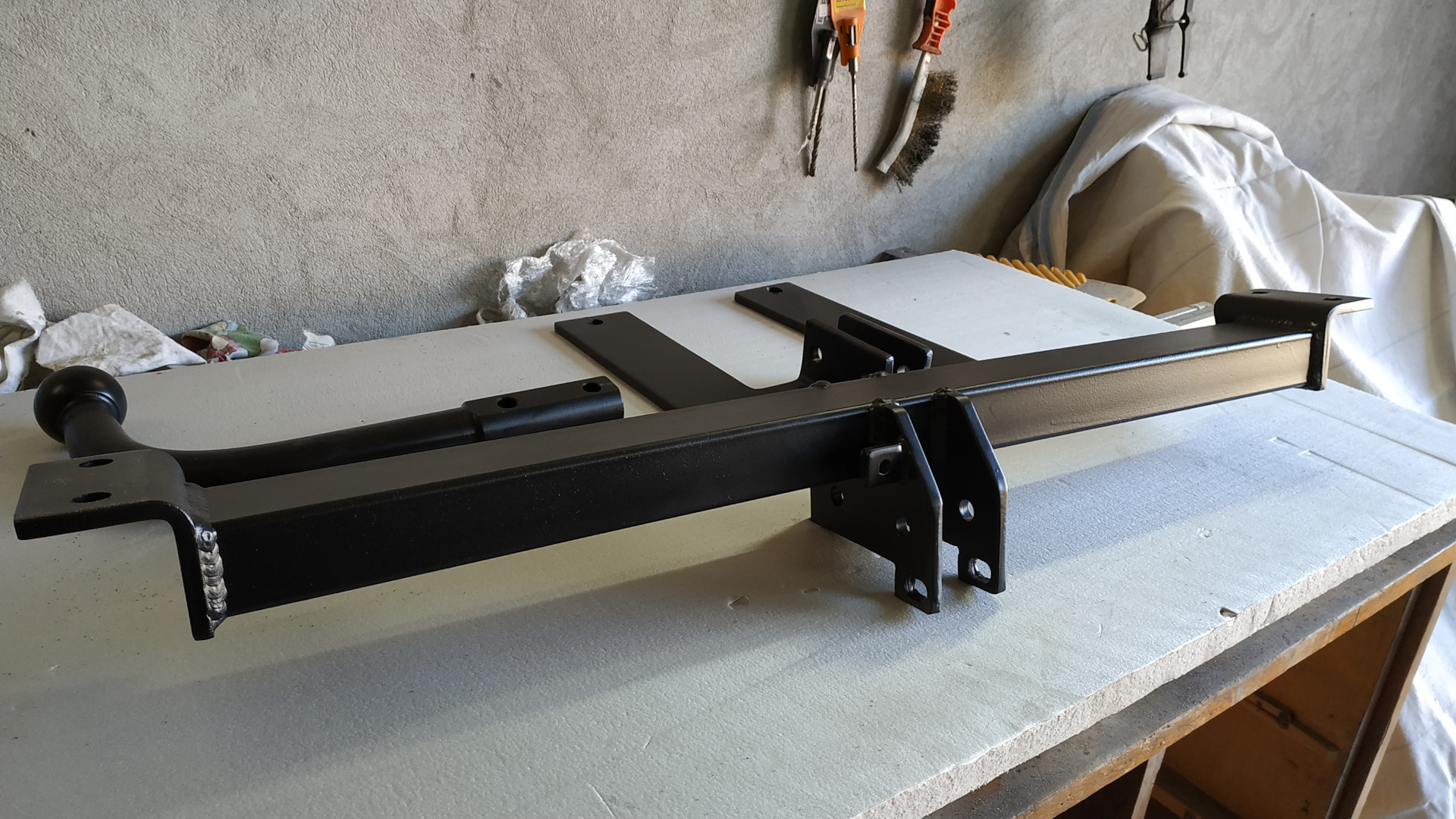

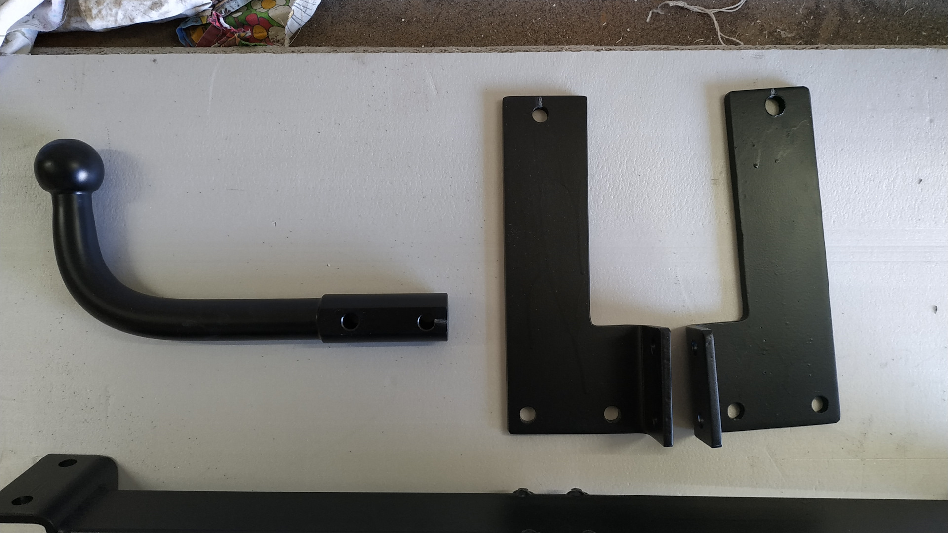

Изготовление начал с крюка, затем уже под него подгонял остальную конструкцию.

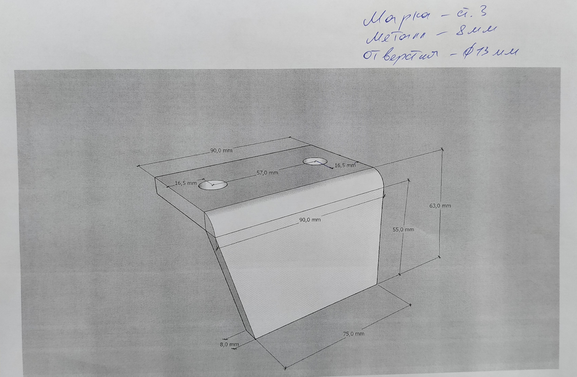

На фото будет указан еще дополнительно толщина метала и вид стали который применялся для данного изделия.
1. Крюк — марка ст.45 (либо 40х, 50,50г2)

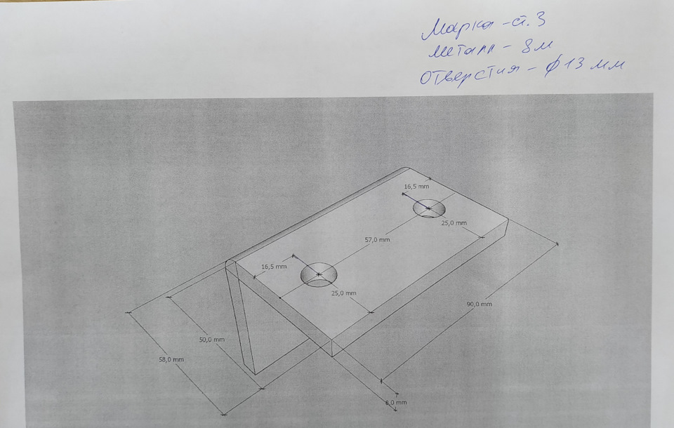

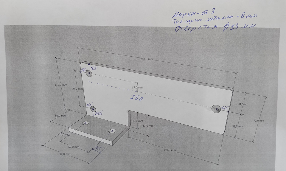

2. Остальные элементы марка ст.3, Толщина — 8мм
3. Труба профильная 60*40*3мм

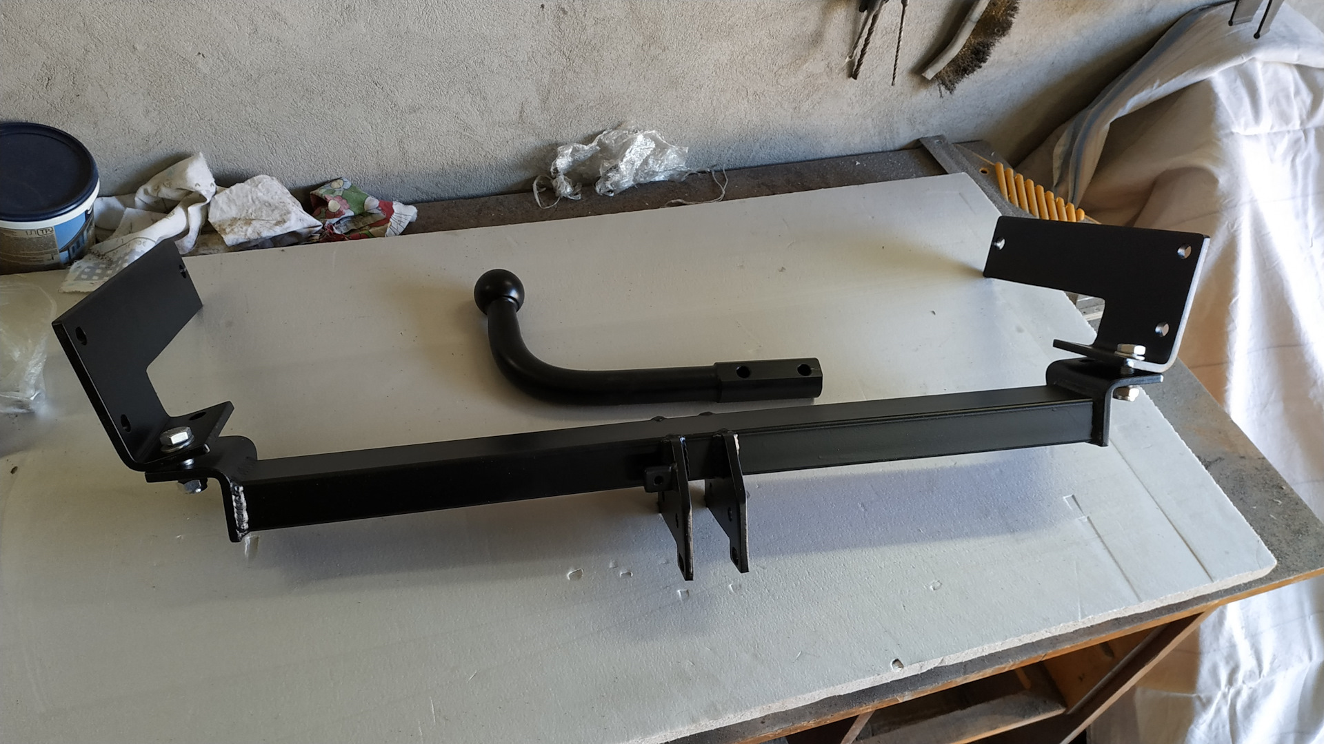

Далее буду скидывать фото и краткое описание думаю вполне все доступно и понятно будет .

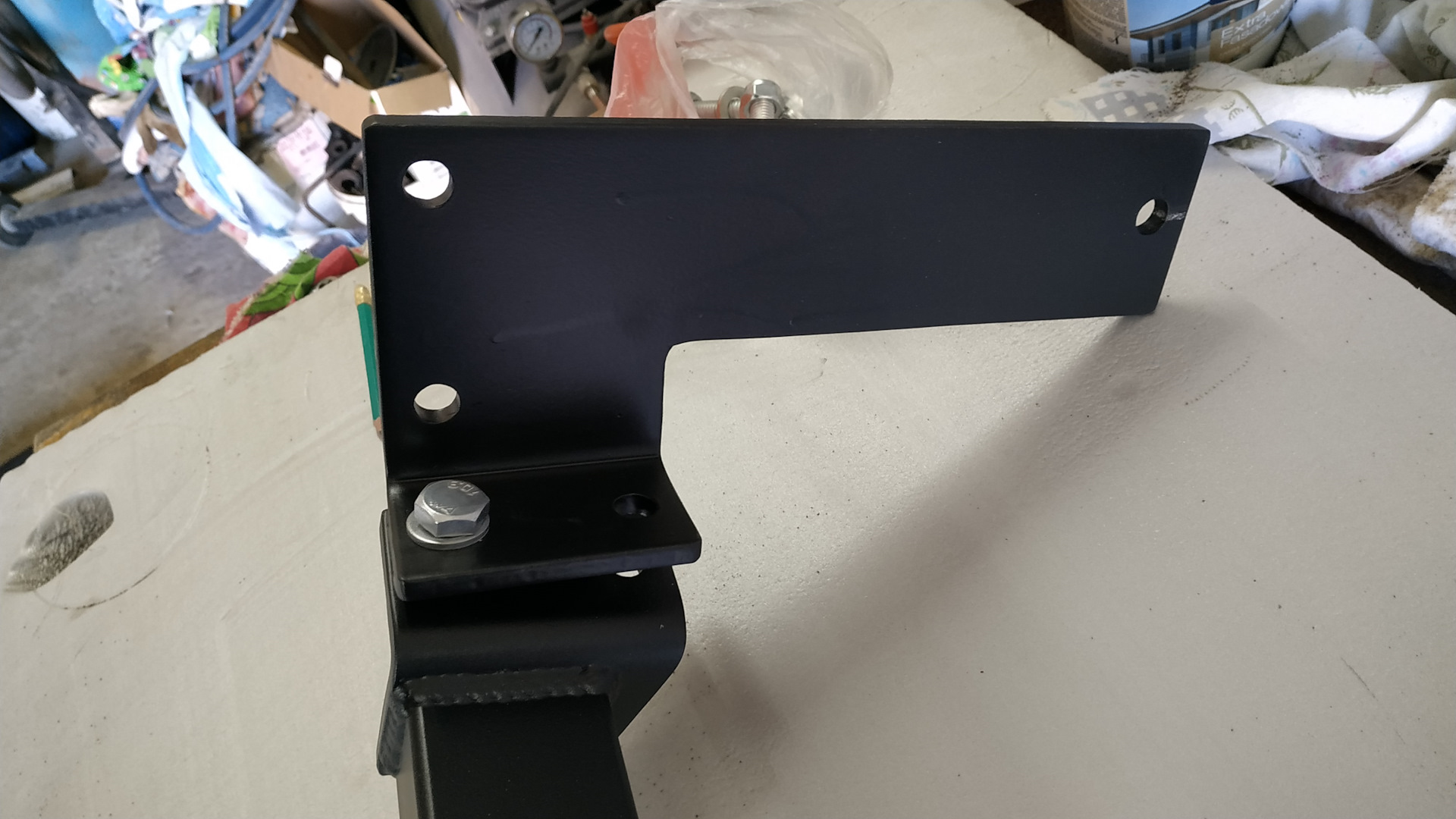

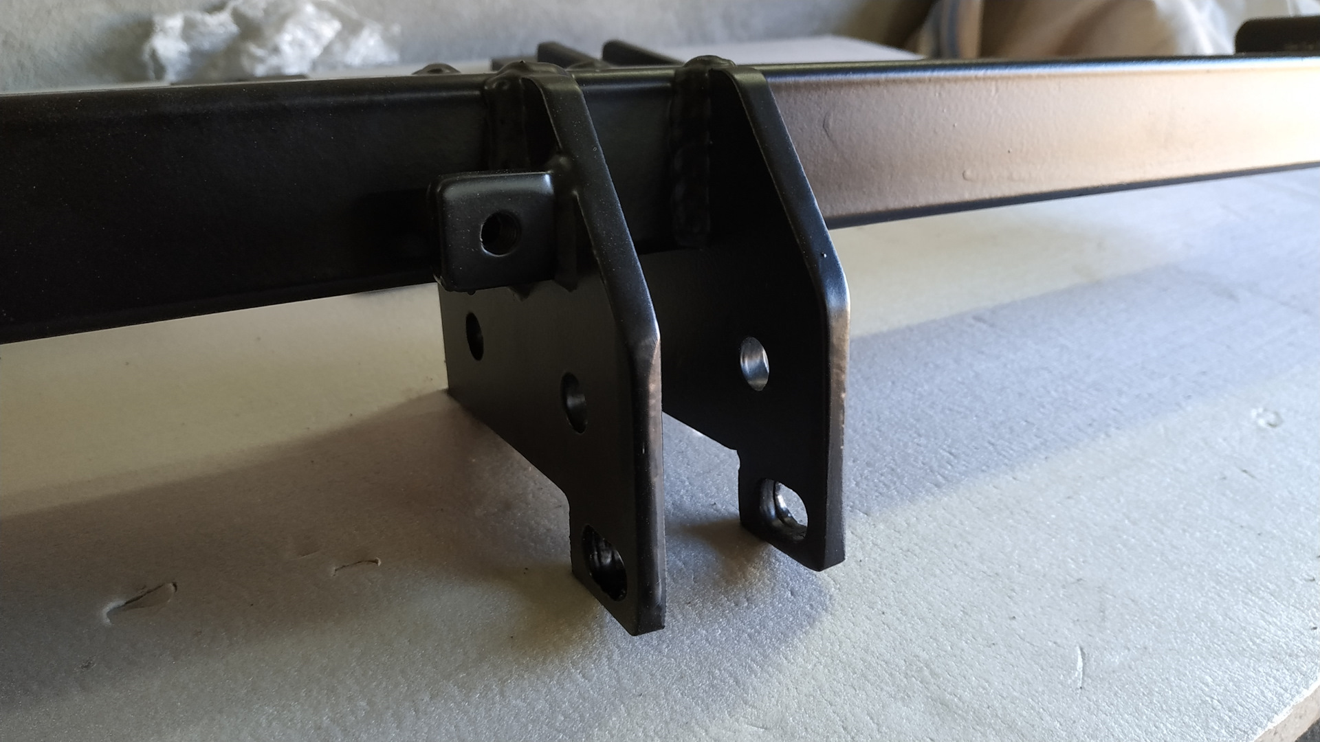

Думаю объяснять не нужно, что все эти уголки делаются по 2шт в зеркальном виде .

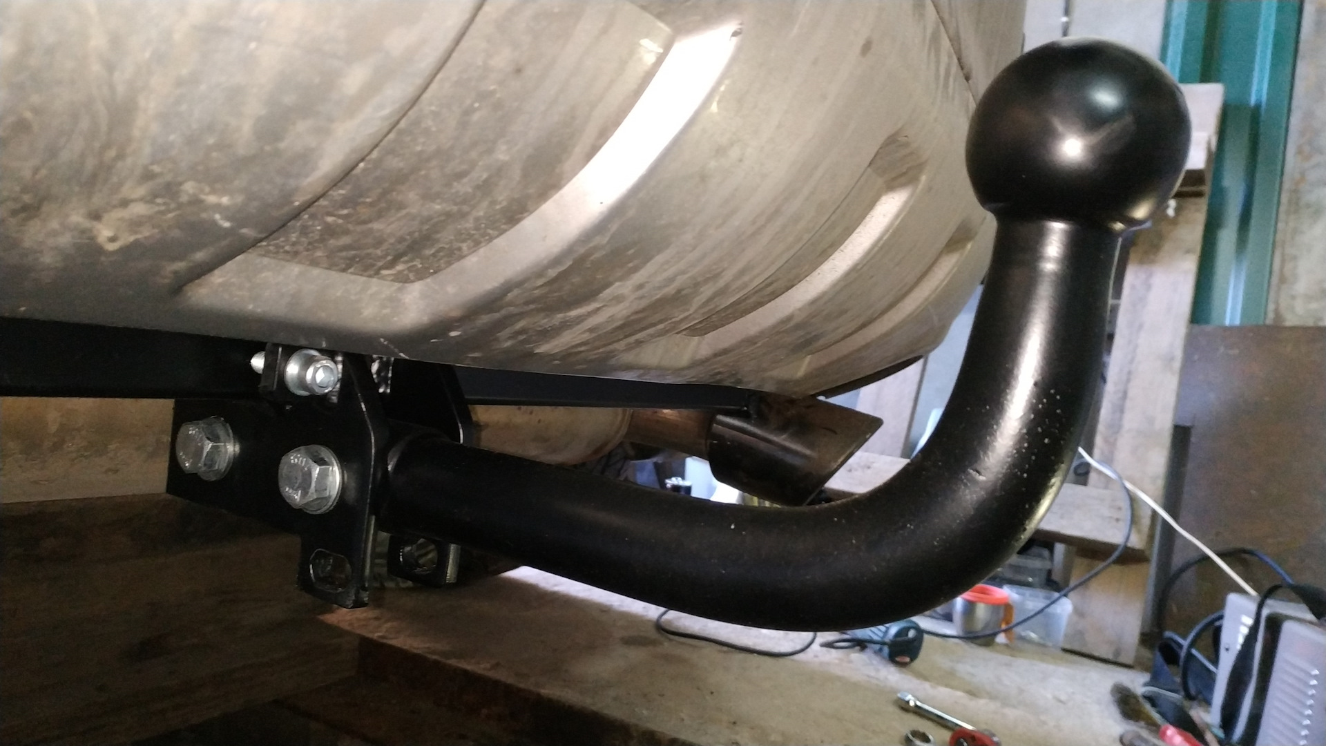

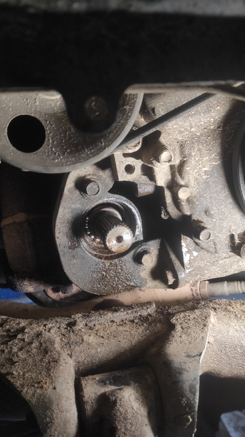

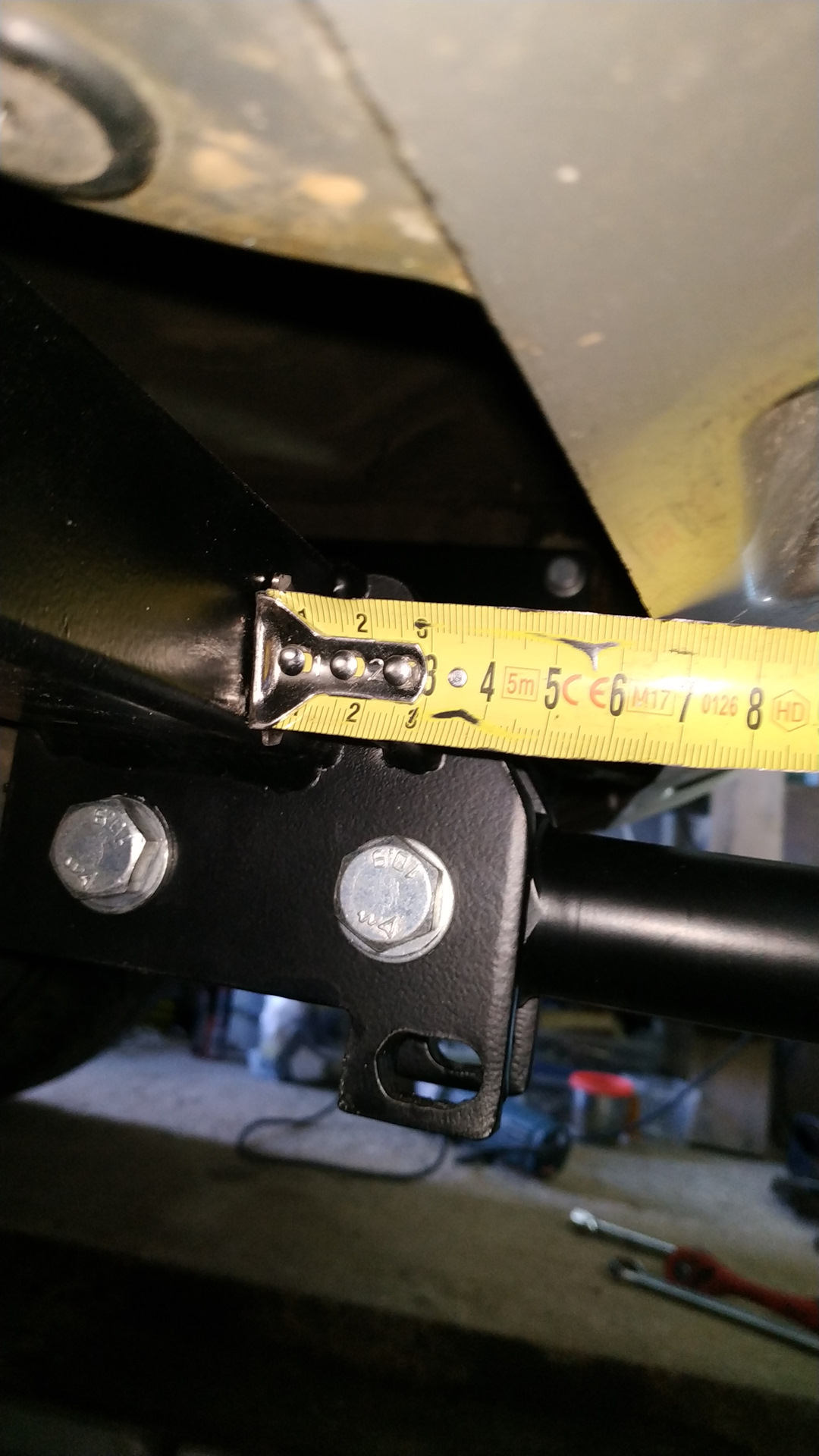

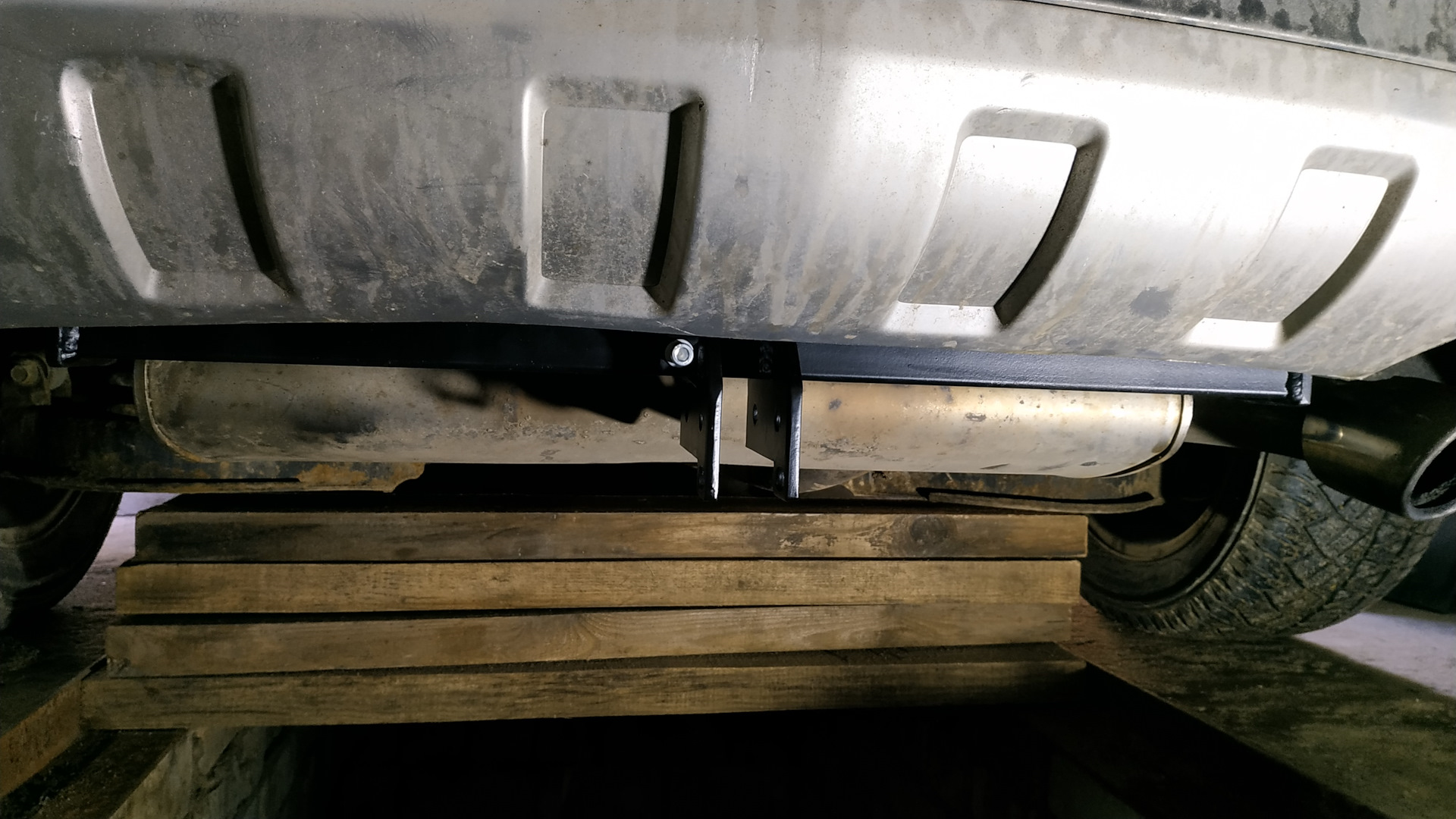

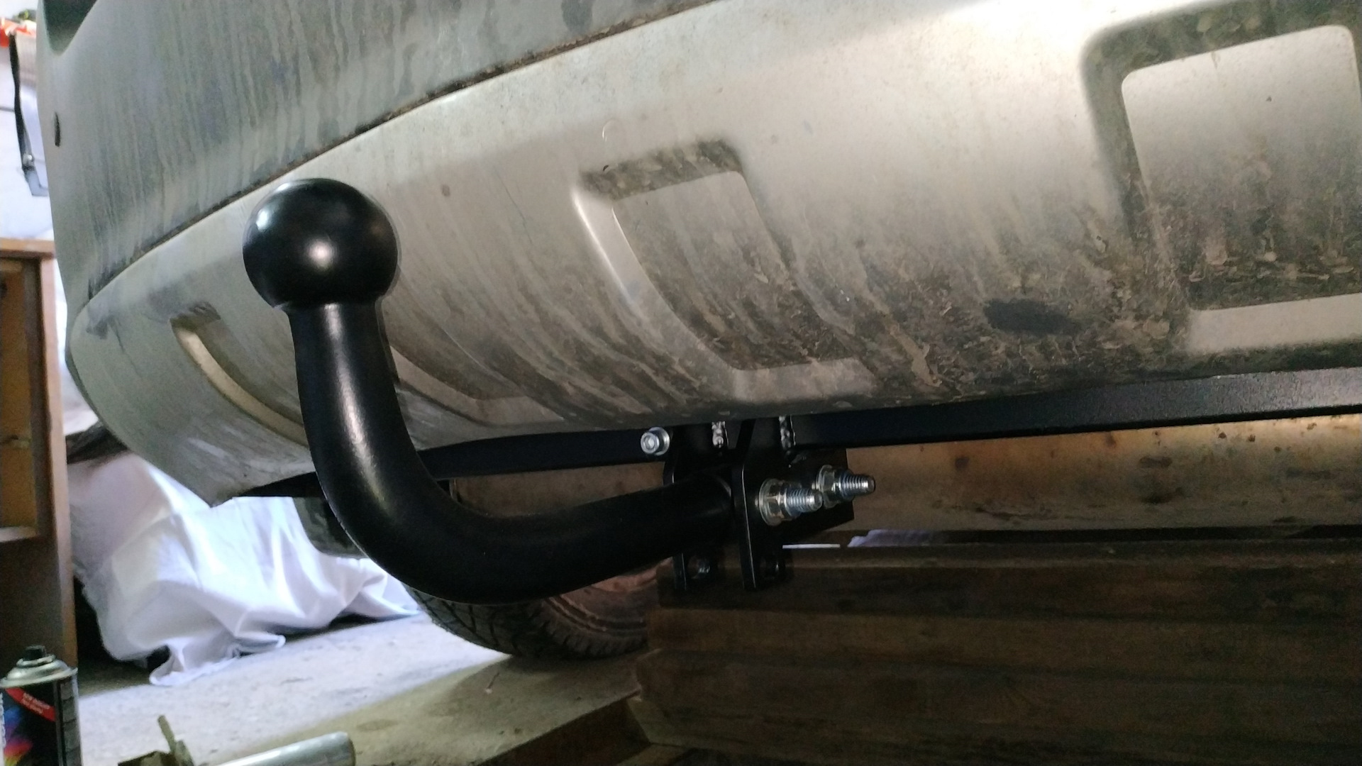

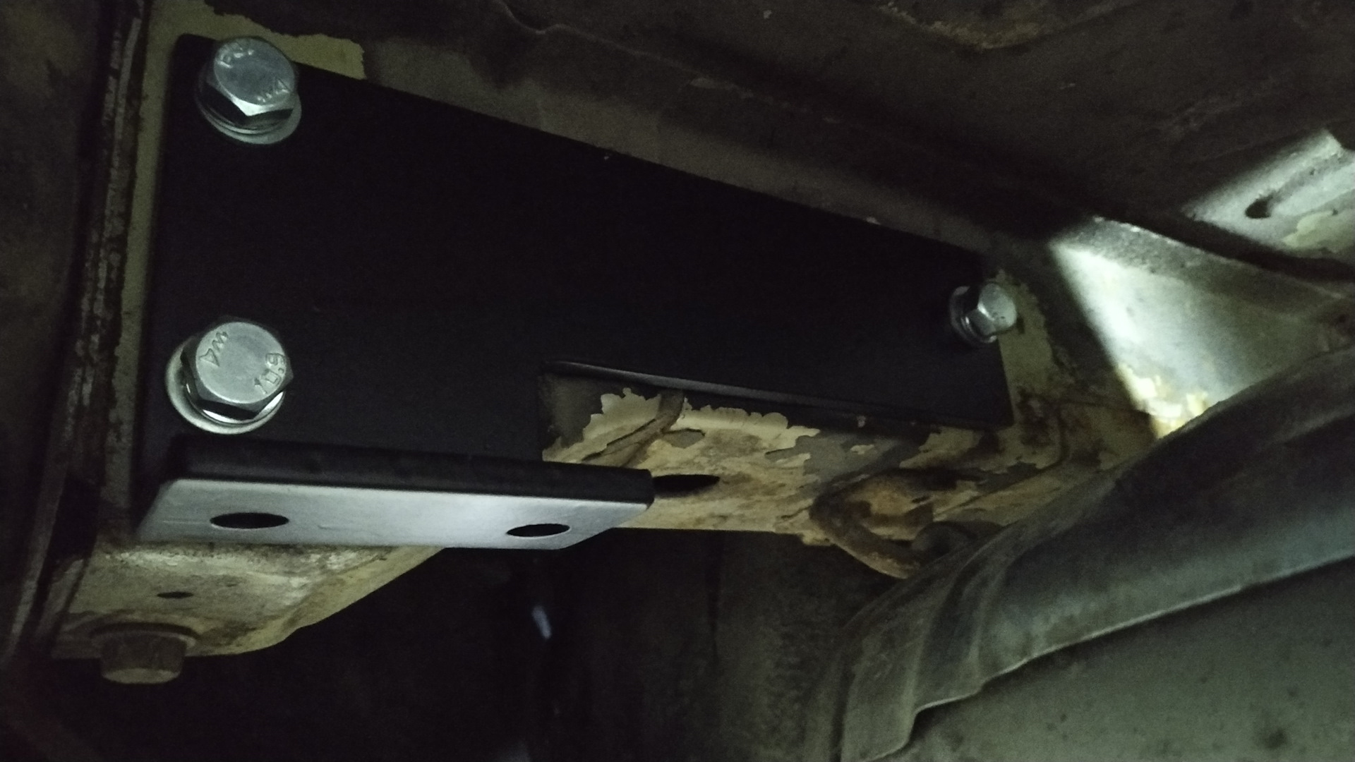

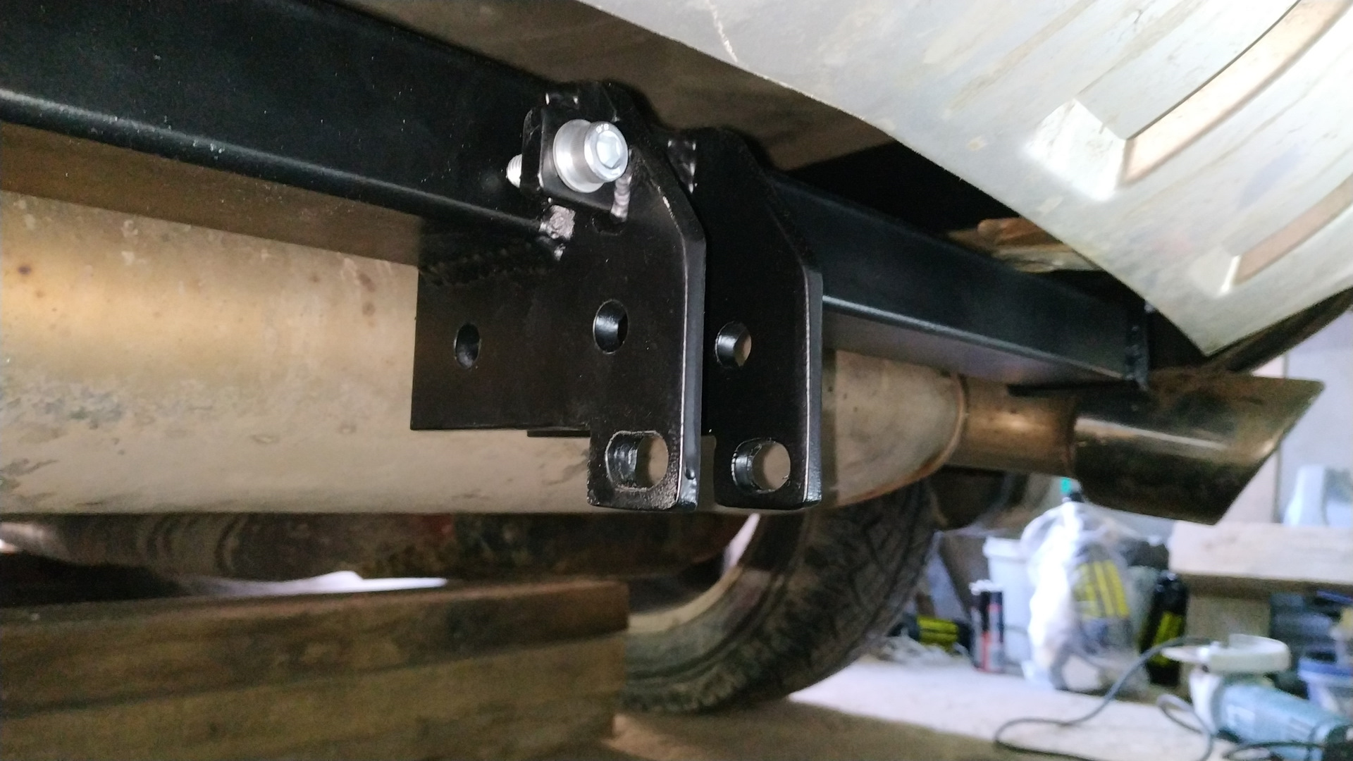

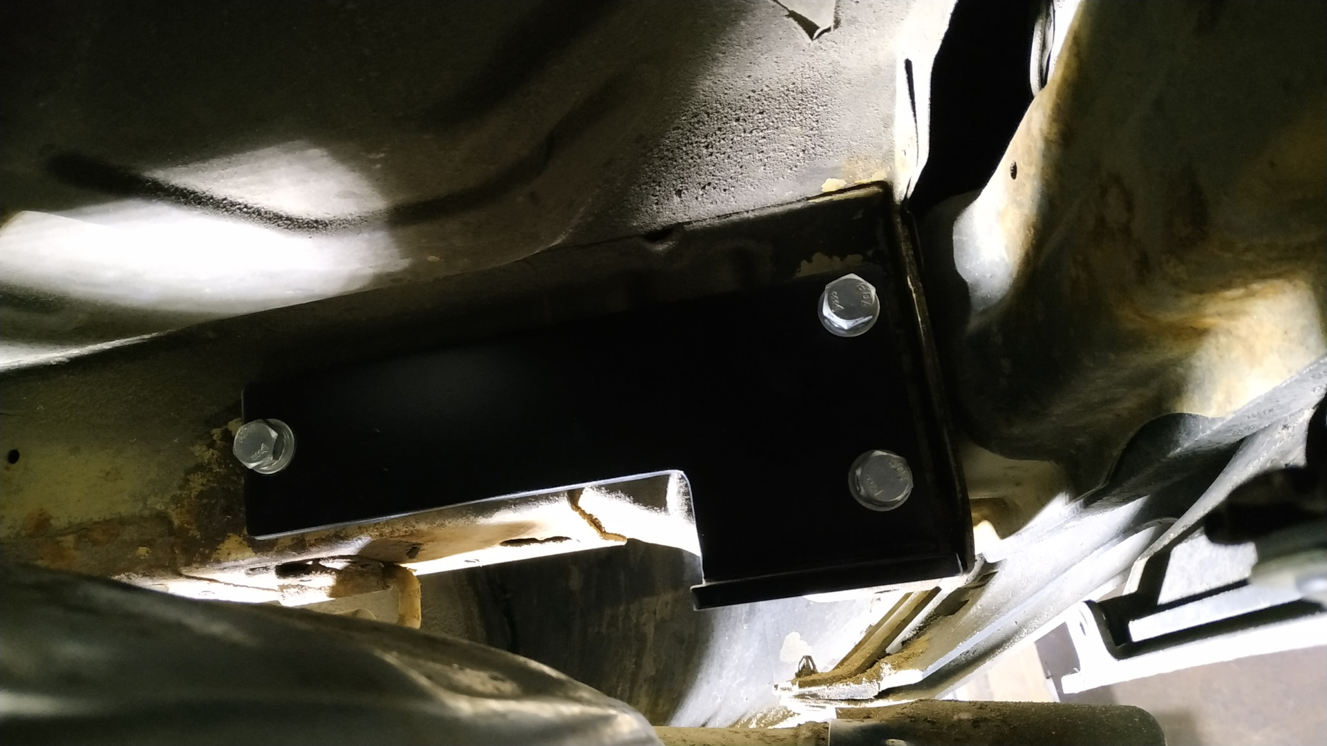

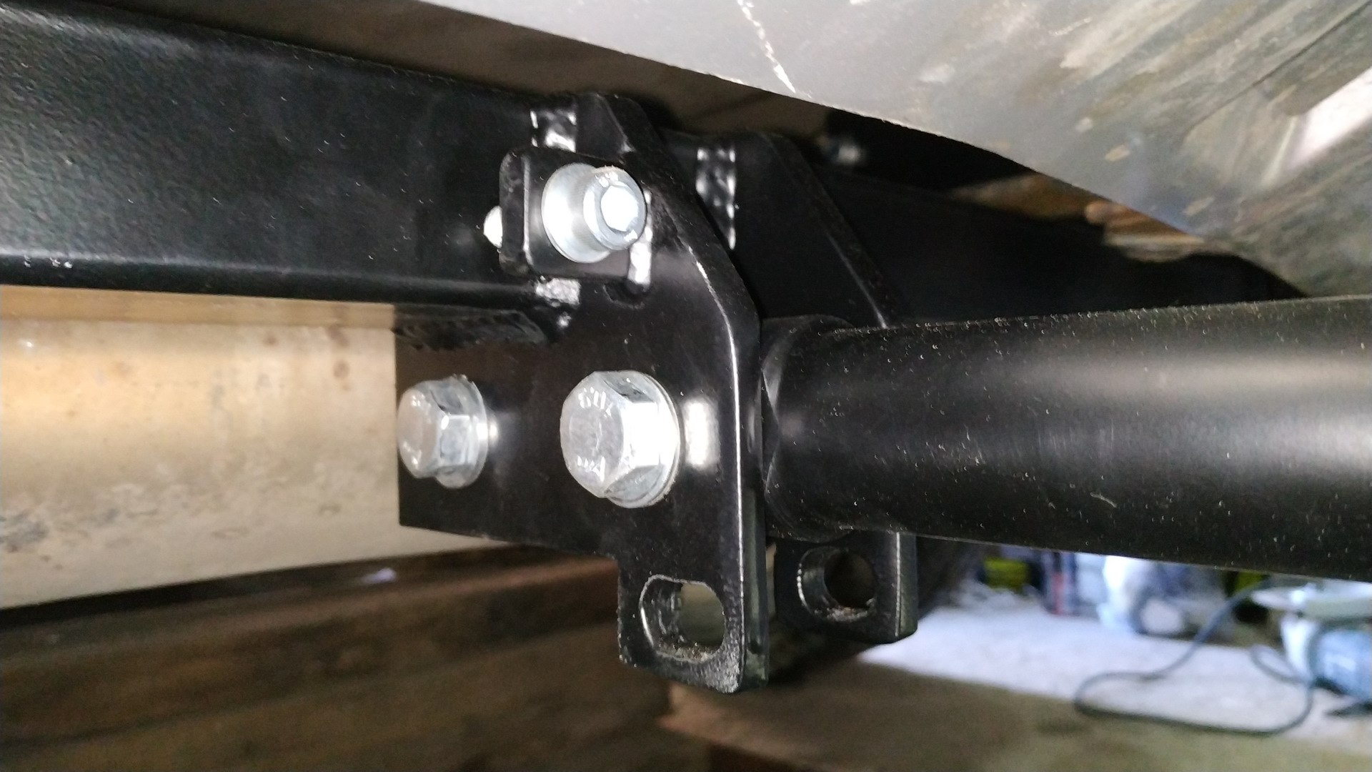

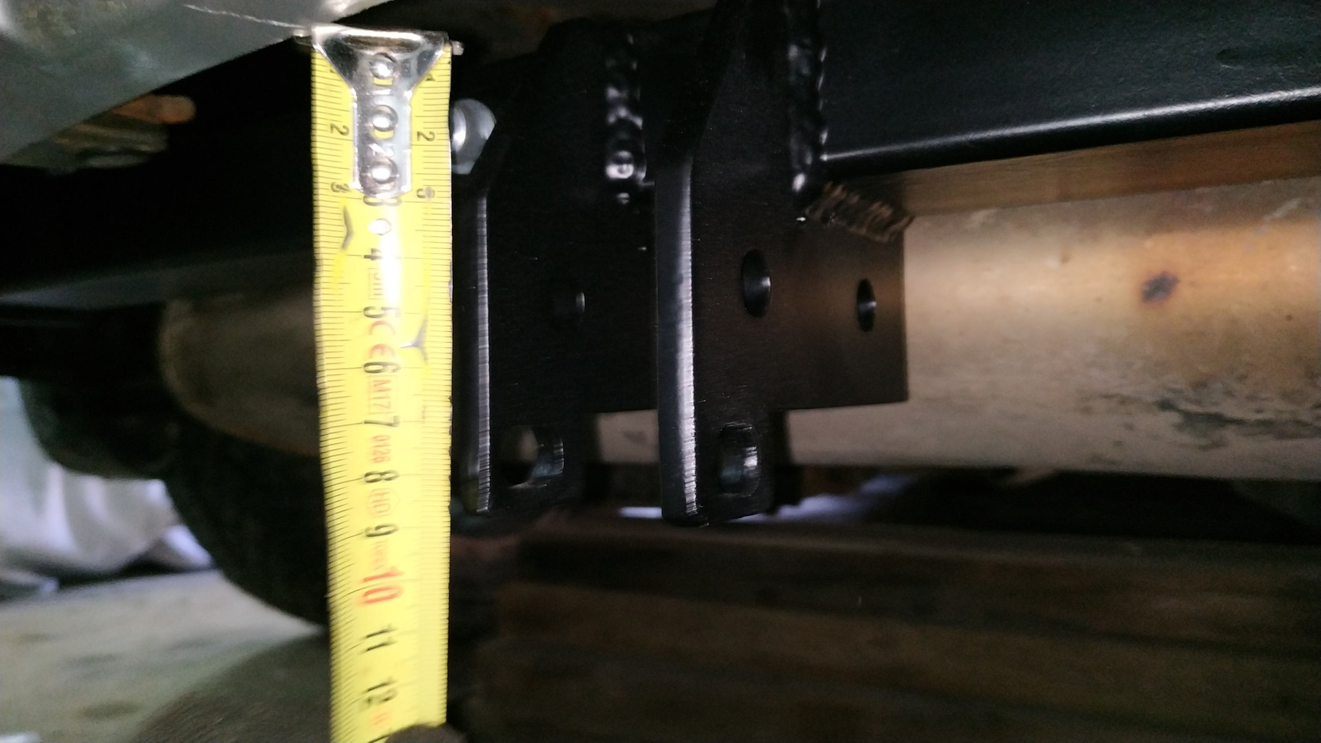

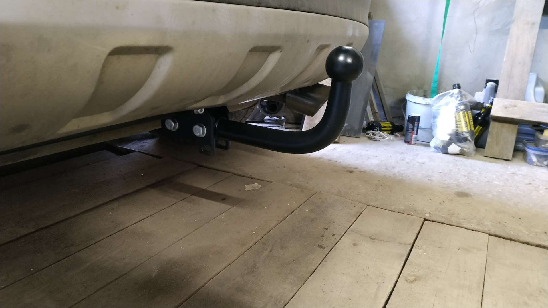

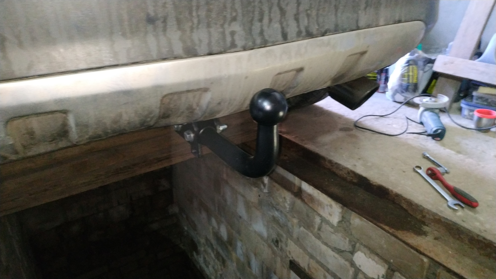

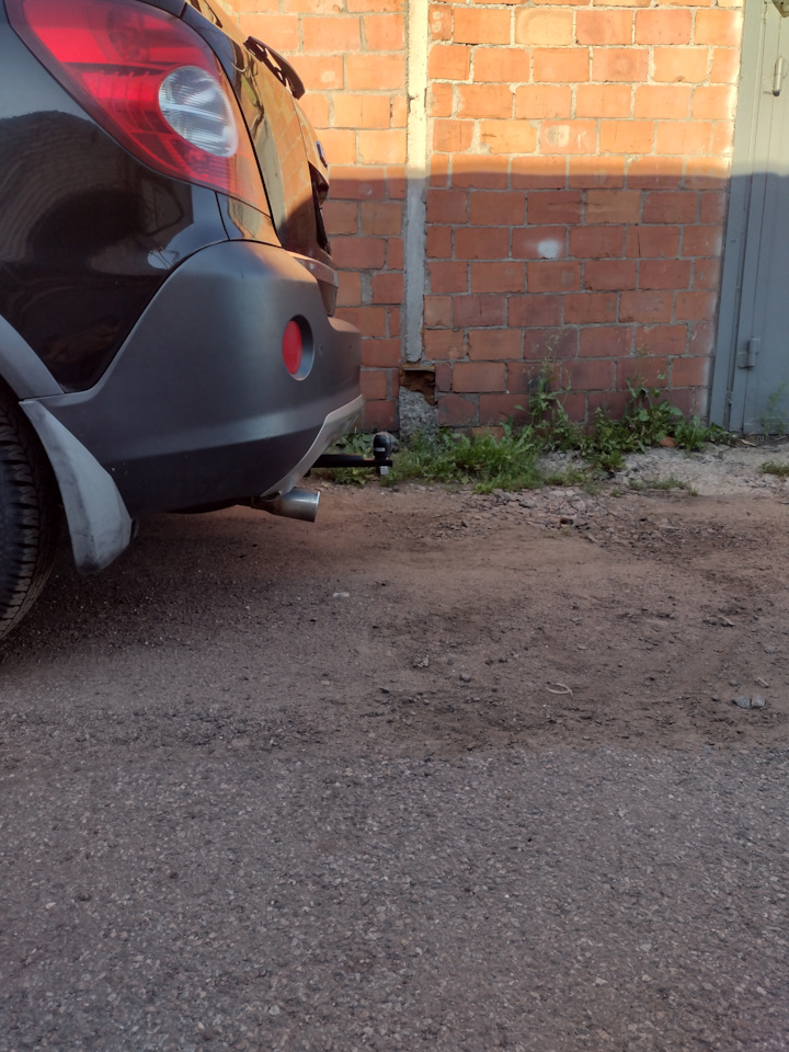

Далее вешаем все на свои места и крепим основную конструкцию. Ниже фото как получилось и несколько размеров.
Установку делал без снятия глушителя, да, немного геморройно и сложнее, но снимать было не вариант так как это бы привело к еще большему геморрою в виде приварки новых креплений и т.п. к глушаку.
Болты и гайки я покупал следующие:
Прочность я взял побольше 10,9 ( хотя можно и 8,8 взять у заводских фаркопов такие ).
1. Крепление к лонжеронам:
Болт М12*40=6шт
Гравер d12=6шт
Шайба d12=6шт
2. Крепление уголков между собой :
Болт М12*40=4шт
Шайба d12=4шт
Контргайка М12=4шт
3. Крепление крюка:
Болт М12*80=2шт
Шайба d12=4шт
Контргайка М12=2шт

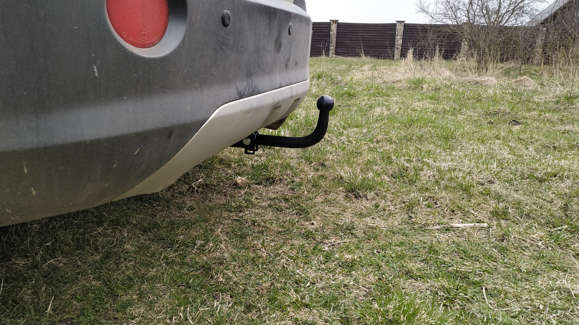

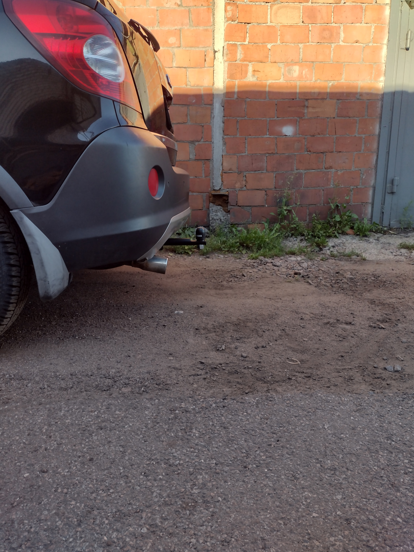

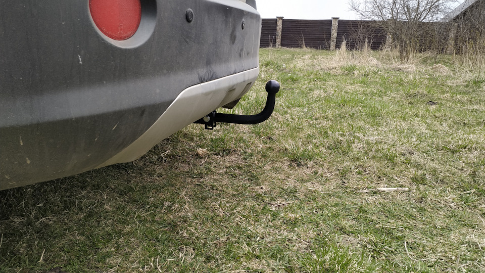

На все про все у меня ушло времени на установку в гараже не спеша полтора часа.
По моему вышло очень даже не плохо . Установку розетки опишу в следующем посте.

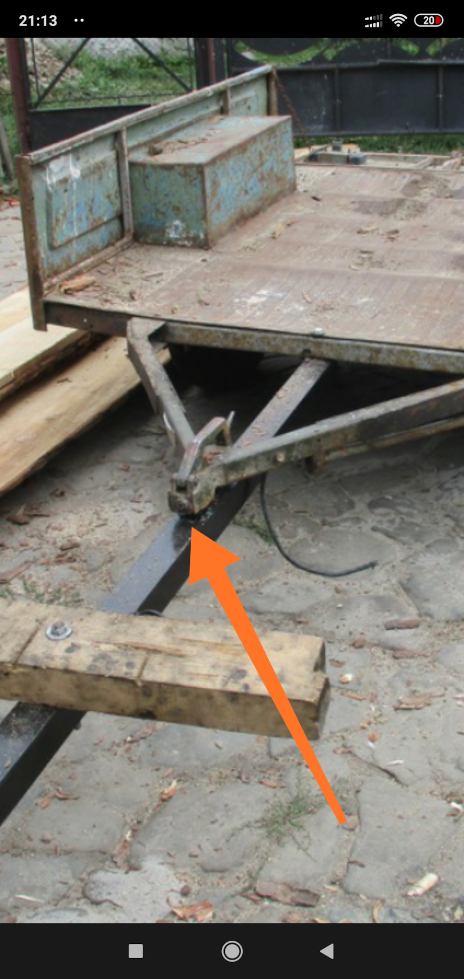

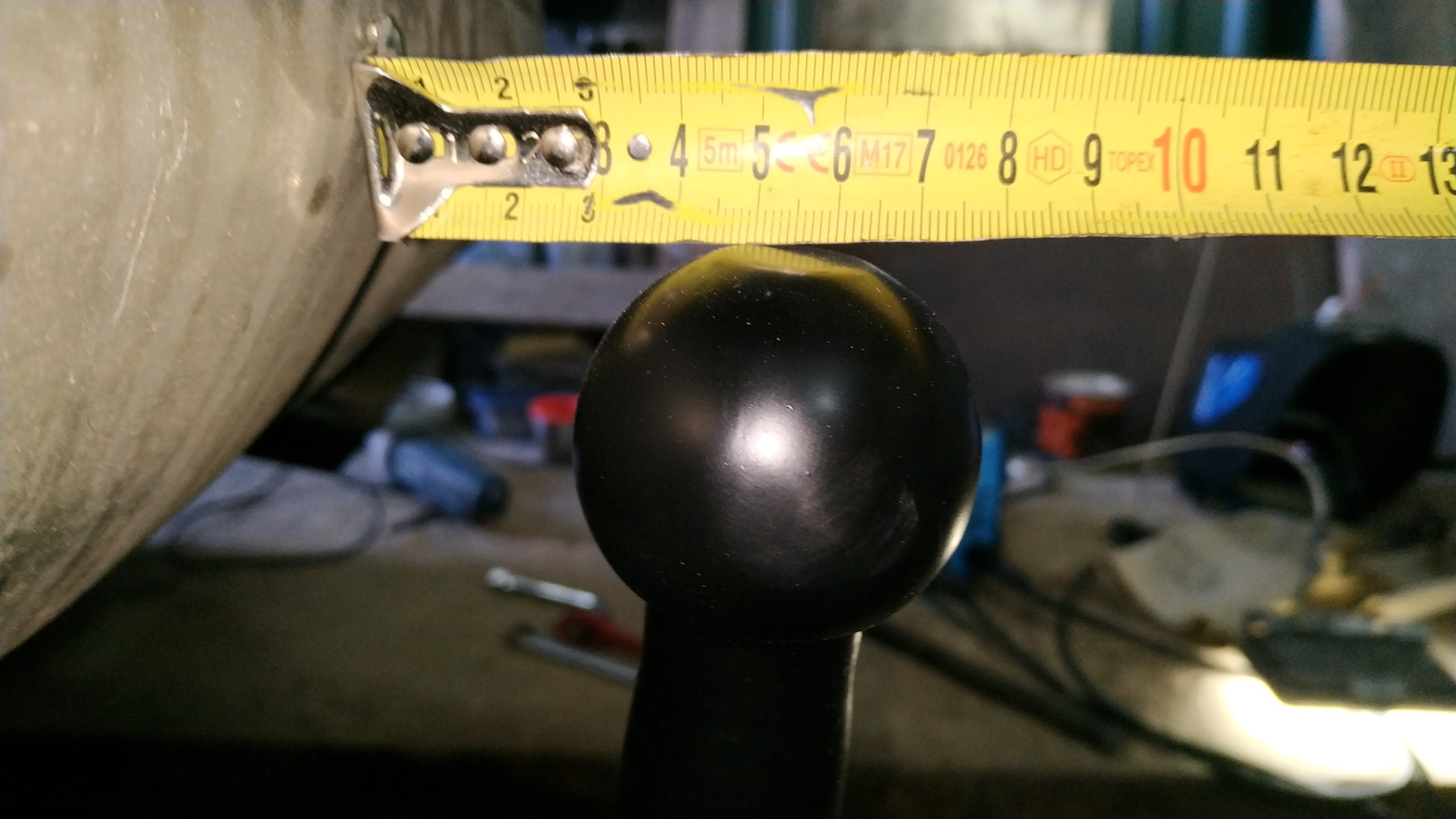

Добрый вечер! Расстояния до центра шара 55 мм хватает? Такой же фаркоп сваял, но шар по другому буду делать. Нужна информация по расстоянию.
Для новых прицепных да. А вот для старых, один мне такой подался на прицепе зубрёнок там на прицепом спереди болт и он цепляет бампер но и его если застёгивать под углом нормально всё. Максимум 60мм можете сделать.
Благодарю!
Не за что. Вот такой болт в старых… А для новых больше и не надо расстояние
