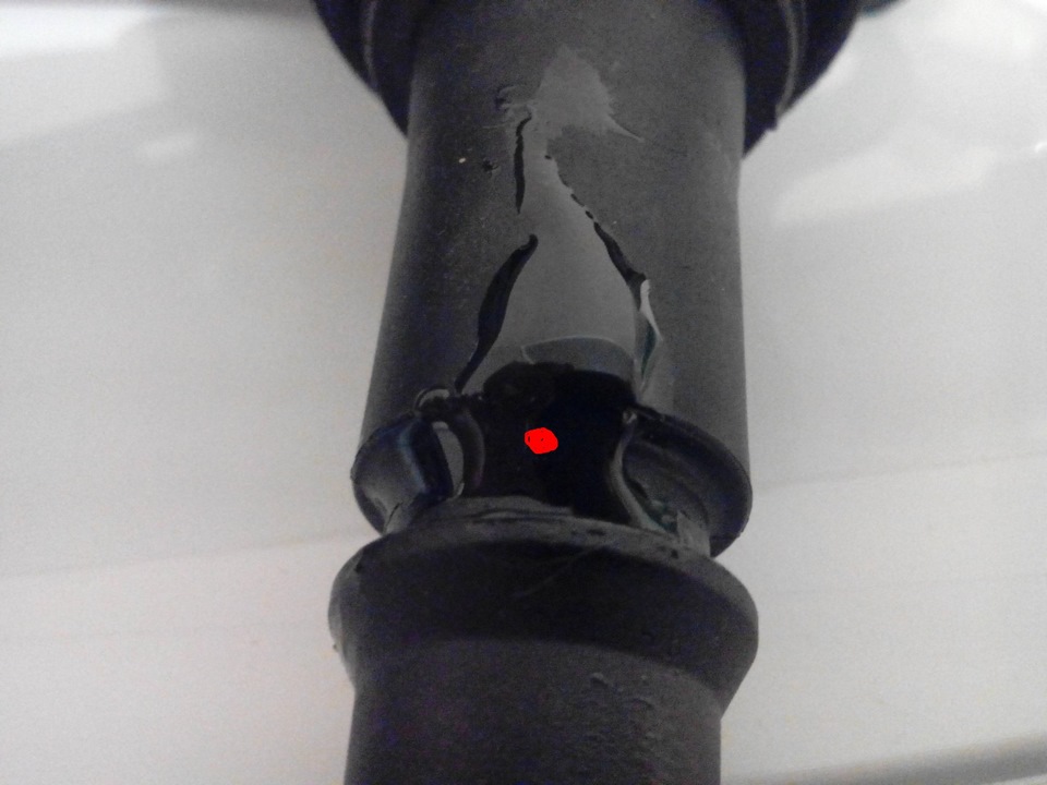

Весенний вечер. Полный бак бензина. Сухой асфальт. Педаль газа в пол после тяжелого штурма очередных трамвайных путей (жители славного Че меня поймут). Шипов не жалко ибо нет их уже)) Радость ускорения была не долгой
приветливо засияла мне в глаза((( Подумалось сперва, что очередной глюк Астры. Но нет(( Тяга пропала, мотор затроил. Модуль сдох. Всё, приехали. 160 с чем то тыщь пробега на приборке…

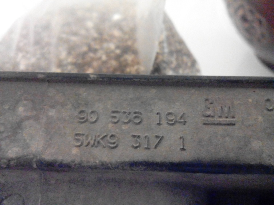

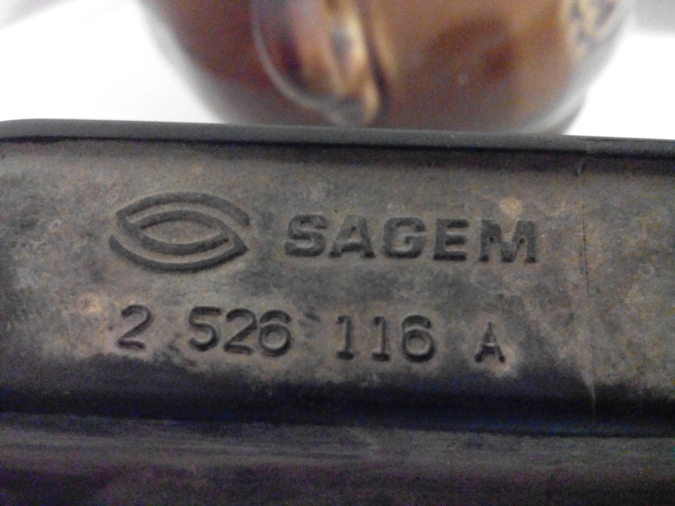

Первое, что меня очень удивило, это название фирмы-производителя модуля. Сидел, вспоминал и тупил. Но уж больно название знакомое
Точно, телефоны ж такие были одно время. Мы еще их в шутку "Зачем" называли)) А вот и католожный номер

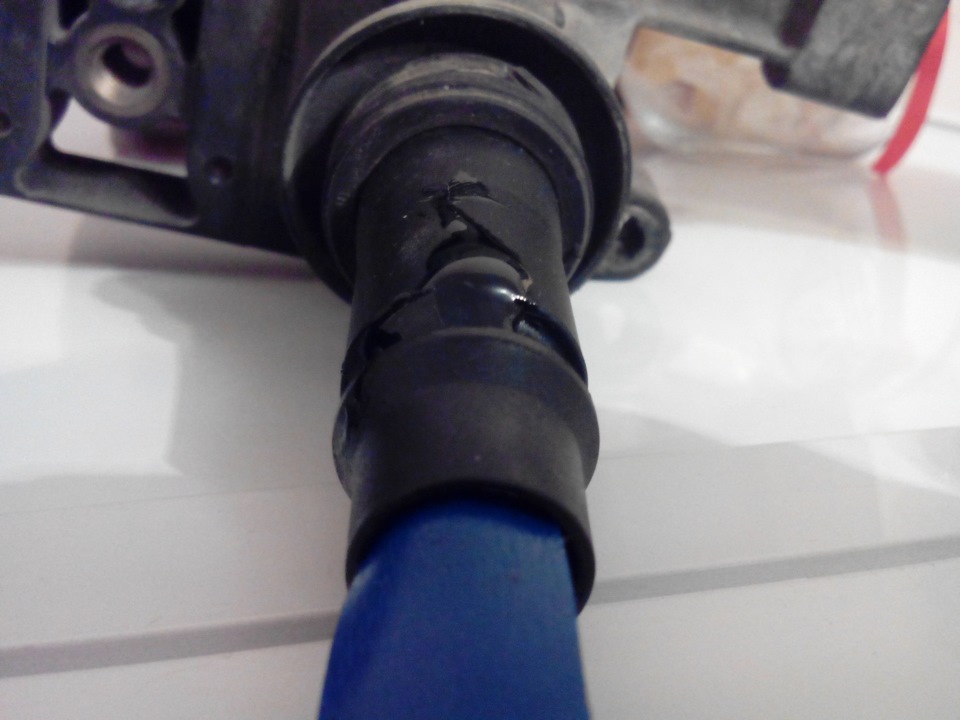

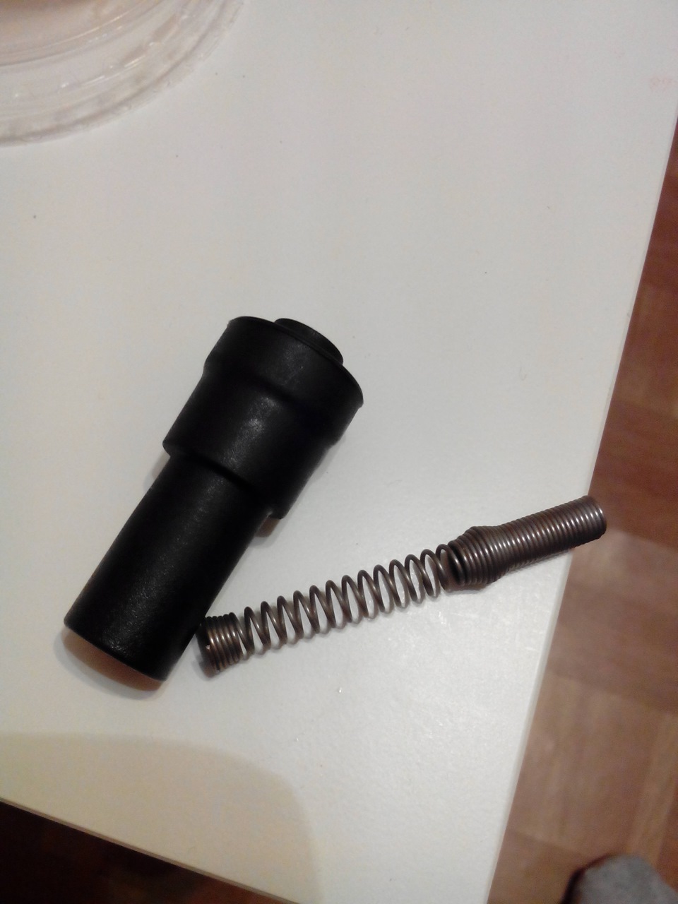

А автодок по вину мне выдает почему то 1208008. Ладно, разберемся. Педалями до снятия прочитал ошибки, отсчет цилиндров идет от грм, у меня пропуски в четвертом, следовательно первый от разъема. Сдергнул свечные наконечники

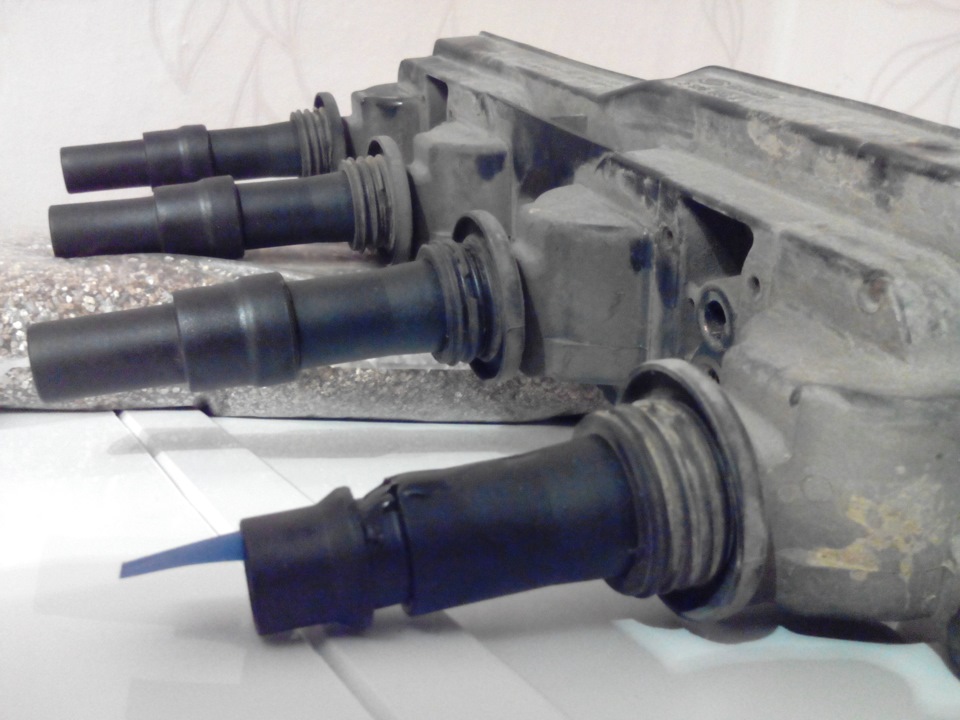

и внимательно начал осматривать. Пробой обнаружил только заглянув во внутрь с фонариком. Проковырял отверстие насквозь в месте пробоя, ну и рядом ножом пошкрябал. Внутрь заклеил изоленту, что б эпоксидка не затекла и подготовил операционную

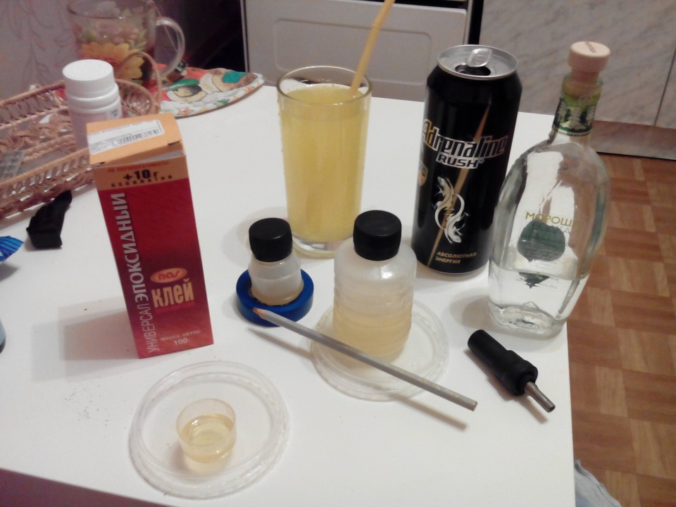

. Развел смолу с отвердителем строго по инструкции, даже чуть больше отвердителя добавил, тщательно перемешал и залил отверстие и область рядом. Не совсем аккуратно, рука дрогнула. На фото красным показал точку пробоя, прям под юбкой
Все сделал и начал ждать… Короче, долго томить не буду. Эта ростовская эпоксидка оказалась полным г.вном! Не берите её! Не сохнет! Почти сутки выждал, даже прилипает еще. Черт, черт, черт…
Че ж я сразу в автомагазине не вспомнил про эпоксидку в двойных шприцах, все было бы гораздо быстрее. Вечером следующего дня взял ацетон, вот такой клей
и начал все заново. Ацетоном убрал предыдущий недоклей и заодно обезжирил. Развел контакт, перемешал и замазал. Через 3 минуты даже палец не прилипает)) Покурил 20 минут и пошел ставить на машину. Запустил мотор, чек не горит, не троит. Особо не крутя движок добрался до работы и оставил машину на ночь, что б окончательно все высохло. На утро уже пользовался машиной в обычном режиме)) Теперь нужно откладывать денюжку на модуль, а то хз сколько этот ремонт мой продюжит. Больше склоняюсь к фирме Валео, хороший бренд как мне кажется. Ну и пара фоток машины и привет от мойщиков криворуких(

а снаружи подтеков масла из-под клапанной крышки не было видно?
Нет, все сухо. Менял осенью прокладку, так как прошлой зимой в морозы давануло. Все протерто было насухо. Надо вентиляцию картера почистить((
