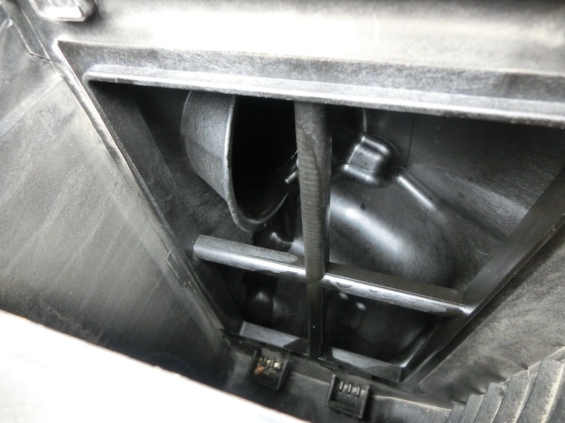

и к этому обнаружили следы масла на фильтре
и потеки масла в корпусе фильтра

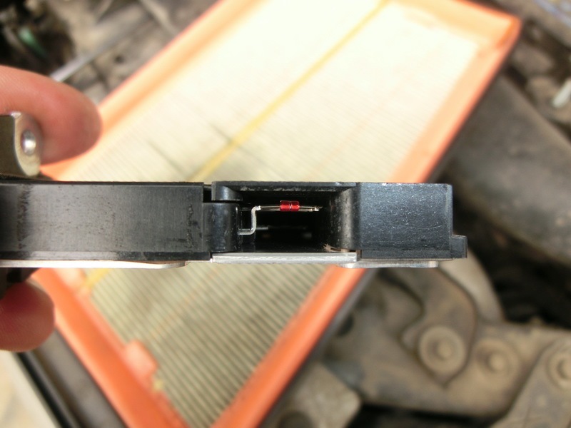

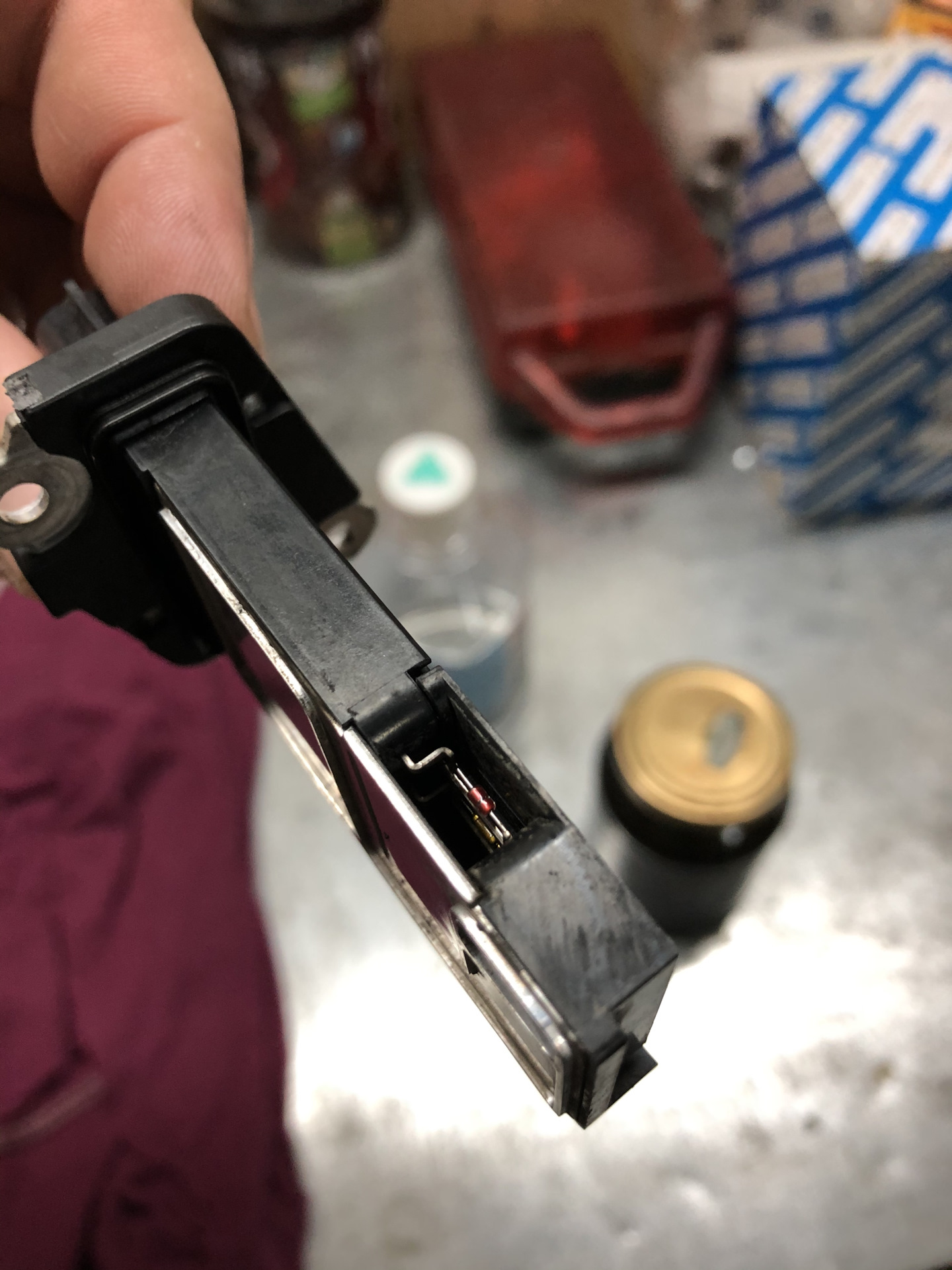

значит пришло время снять датчик массового расхода воздуха (ДМРВ или MAF)
отстыковываем разъем и выкручиваем 2 винта крепления, аккуратно вынимаем датчик

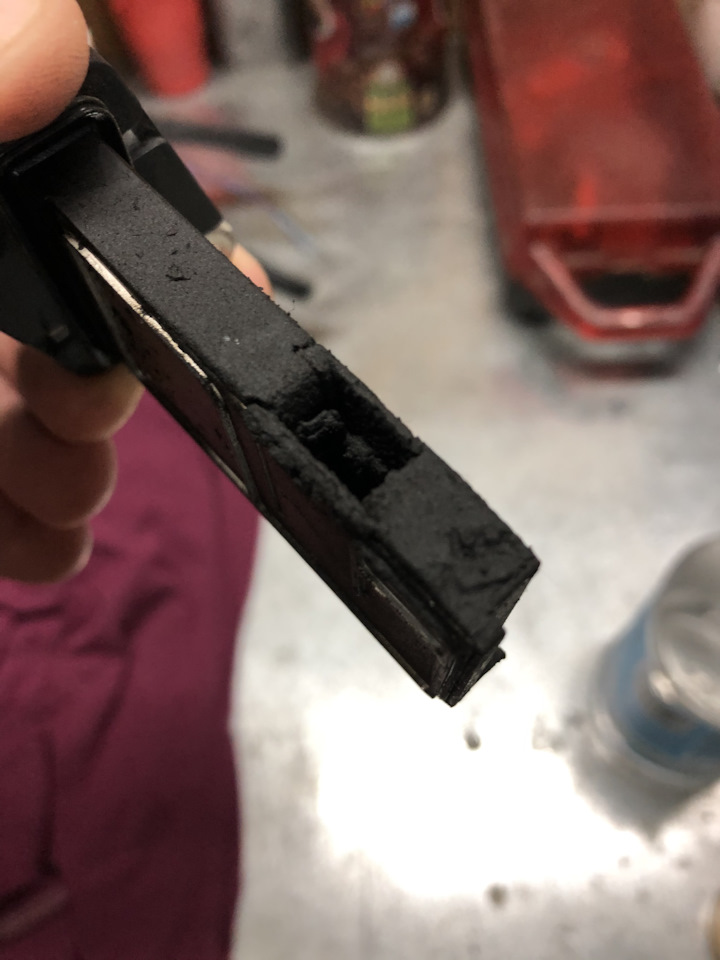

и видим такую картину
Значит будем мыть. Сразу скажу, что для промывки используются или спецжидкости для очистки ДМРВ
но сейчас они дороги около 500-700 руб за баллон…
или бюджетный вариант — нефрас (он же технический бензин "Калоша" без всяких присадок)
жидкости содержащие масла, керосин, ацетон и всякие очистители карбюратора использовать нельзя.
Они могут повредить датчик.
Сам процесс промывки выглядит так
5 минут промываем, 5 минут сушим на солнышке. Применять сжатый воздух не рекомендуется во избежании повреждения датчика.
Итог промывки
и нормализовавшийся расход.
Физика процесса измерения потока воздуха основана на разнице температур двух термисторов, из которых один обдувается потоком воздуха, а другой нет. Замасливание обдуваемого термистора приводит к ложным показаниям расхода воздуха и к излишнему впрыску топлива — соответственно рост расхода.
Стоит отметить, что иногда в датчике происходят необратимые электрические изменения (когда сигнал с ДМРВ на ХХ больше 1.1Вольт) и промывка не поможет. Тогда менять.

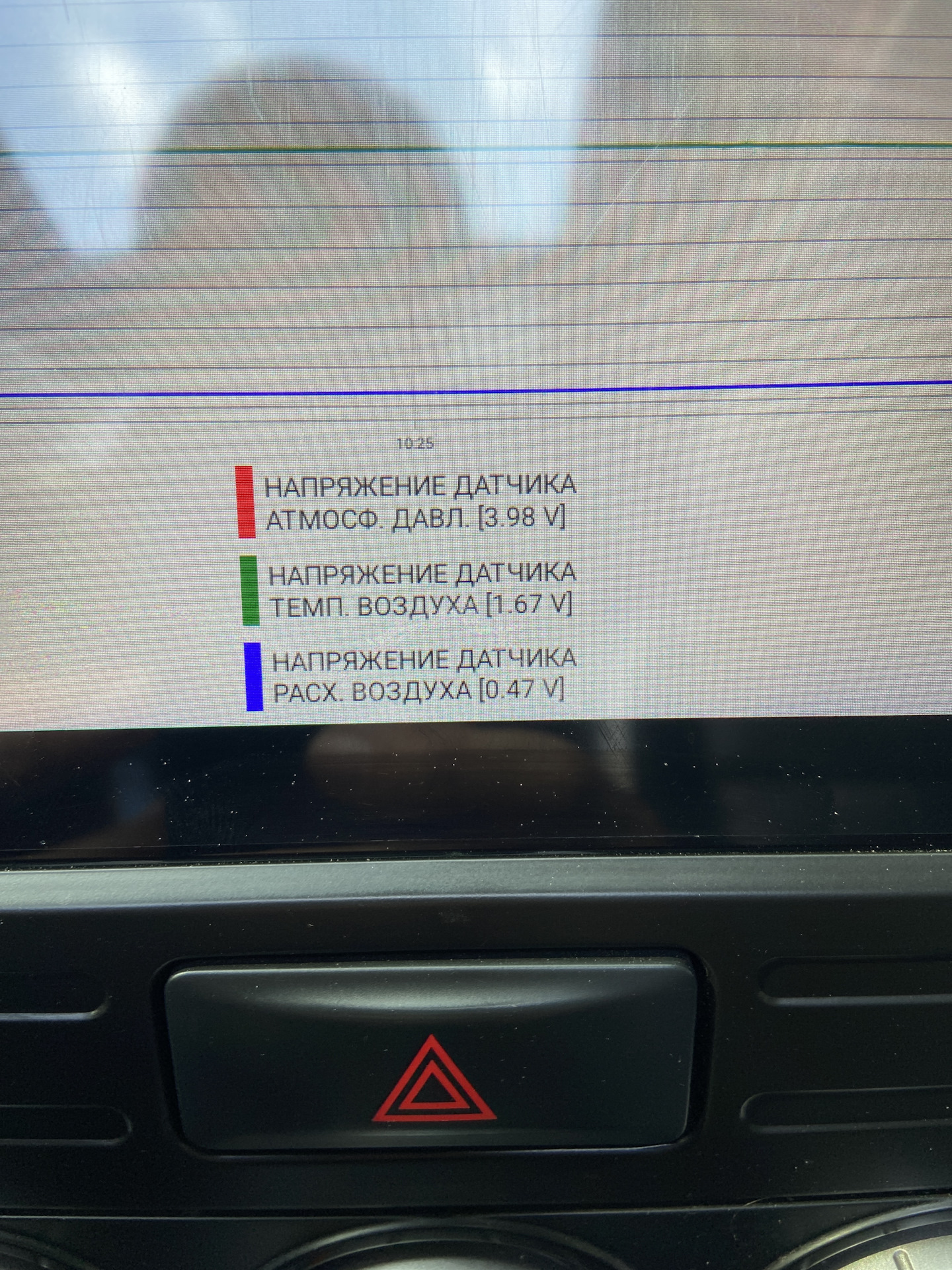

На заглушеном
Вот мои показания на холостом. Большое отклонение? Дмрв неисправен?

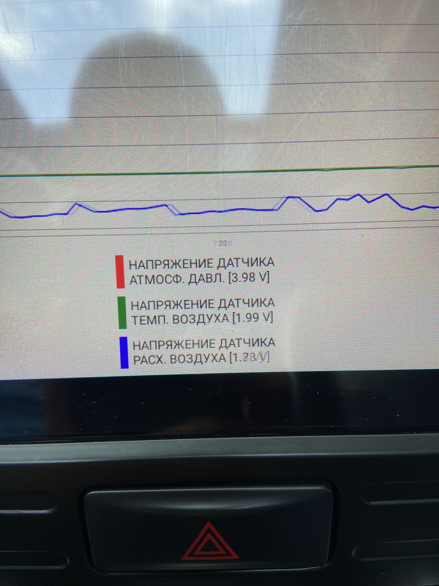

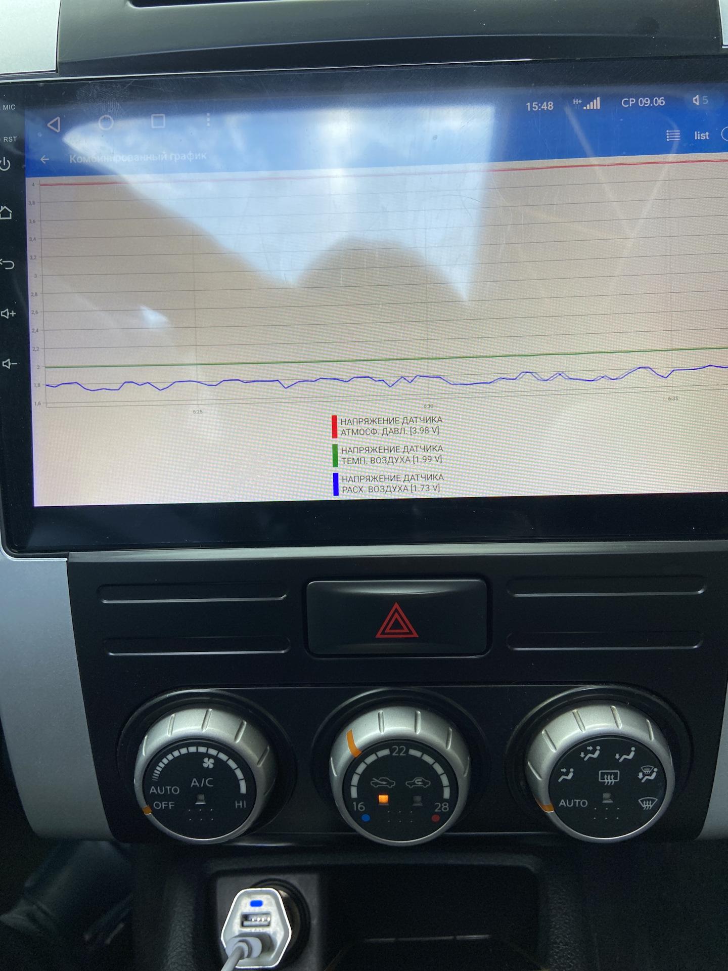

Проверил сегодня свой ДМРВ через ELM327. «Лампочки горят» — 0,4в
Двигатель на холостом 1,6-1,94в(прыгает)
До 4000 об/мин не поднимал, уверен выйдет за допустимые пределы…(((
Вывод один — замена, ибо я его чистил спец. жижей с баллончика(не очиститель для карбюратора).

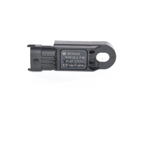

Я конечно не совсем в тему, но почитав ваши работы и прочие объяснения делаю вывод, что Вы единственный человек кто сможет мне помочь в моём вопросе, я в этом просто уверен. У меня ошибка Р0235-датчик абсолютного давления впускного трубопровода "А"-контур турбокомпрессора -неисправность цепи Просто скажите где стоит этот злополучный датчик ?! Столько всякой ерунды в инете, а полезной инфы 0. Ниссан Х T31 M9R. Заранее благодарю.
Смотри схему он тут стоит после дроссельной заслонки.
Проверяй контакты, его и интеркулер. Интеркулер может дуть в атмосферу и давление не будет совпадать с расчетным.
