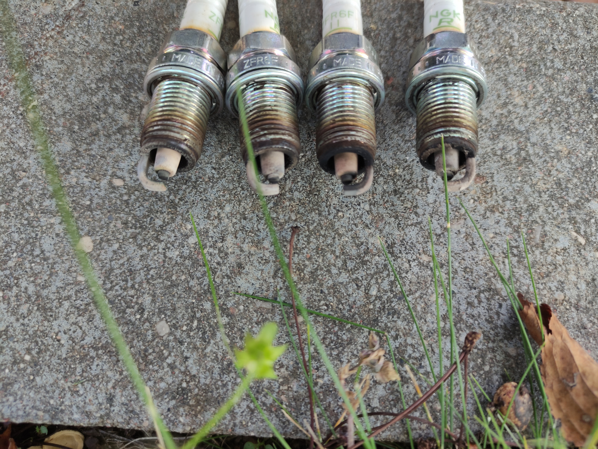

Неделю назад появилась вибрация двигателя, ощутимая в салоне, по звуку троения особо не услышал. на сегодняшний день появились хлопки в выхлопной трубе, в такт с оборотами двигателя, уже после 1200 оборотов их не слышно, но на сбросе оборотов иногда можно услышать. Проверил компрессию, больше 10 в цилиндрах, посмотрел трамблер и бегунок, я их менял поэтому состояние идеальное, немного было налета стер его.
Проверил сопротивление проводов высоковольтных, от 6кОм до 10кОм в зависимости от длины каждого провода. сопротивление свечей 4,2кОм каждой. Как видно на фото зазор великоват, уменьшил их, но проблема осталось возможно немного лучше стало но может это плацебо. Заказал новые свечи и новую катушку зажигания на данный момент.
Подскажите кто сталкивался с такой проблемой что еще проверить? Возможна ли топливная форсунка создавать такую работу двигателя? На повышенных оборотах при езде авто едет хорошо и без нюансов…

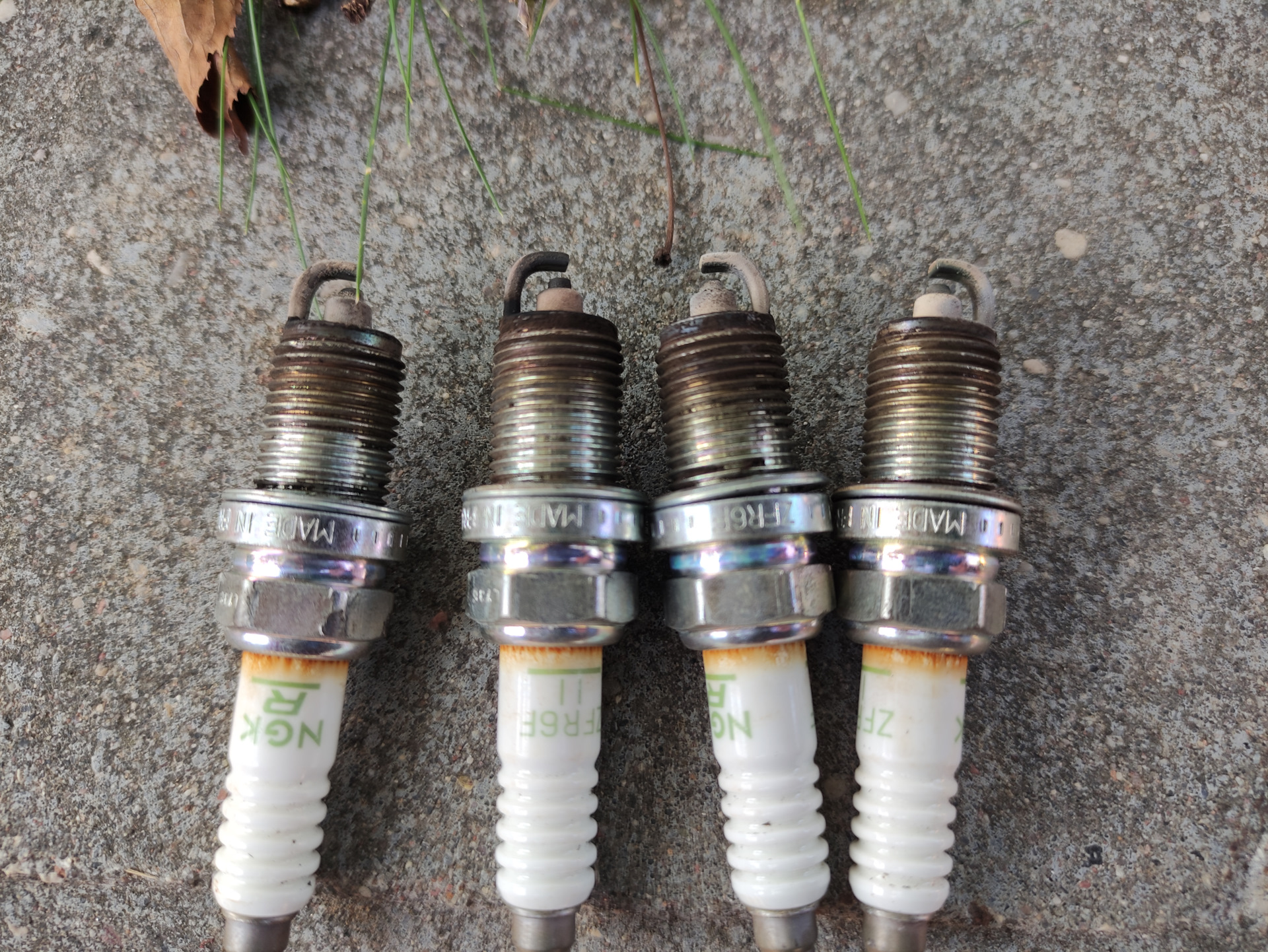

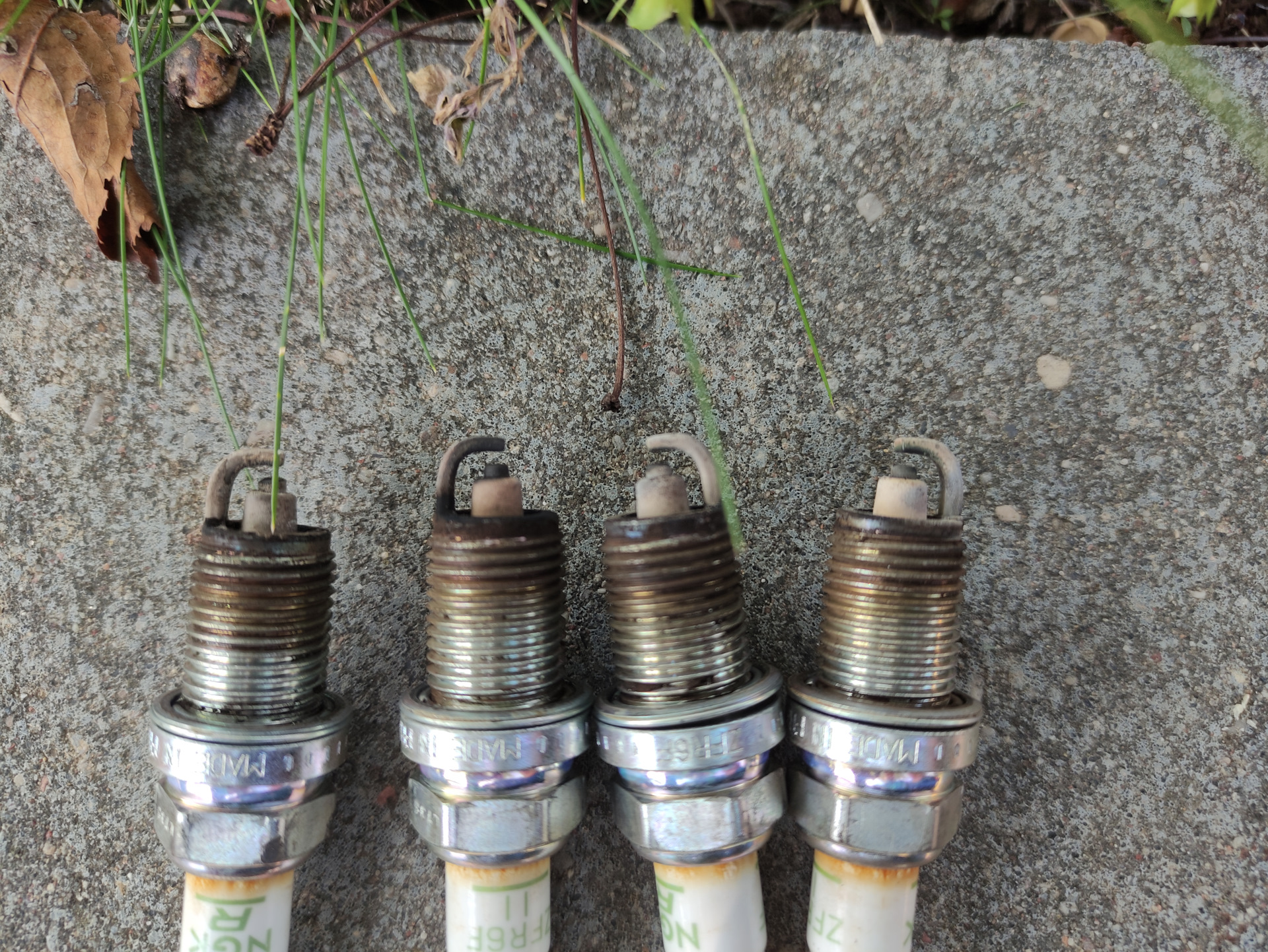

Ох )))Самое страшное прокладка ГБЦ. Судя по свечам там не айс.
В каком смысле? А что со свечами?
BAX7321
а что там со свечами? вполне нормальные там свечи.
Да ну серьезно ? Более или менее нормальный цвет свечи на фото №2
в этих хондах такой цвет свечей у одной из десяти, что вы говорите)). В основном свечи белые, обедненная смесь и люди массу денег ложили что бы найти причину, так и не добившись толку, продолжают ездить дальше))))
У меня свечи как на фото №1. Все как на рисунке.
Поздравляю вас, ваш баян не такой как у большинства)
