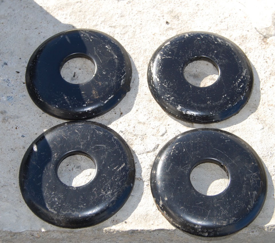

Готовлю к 33 тапкам!
Не стал время тратить на токаря, купил шайбы которые стоят на клюшках.

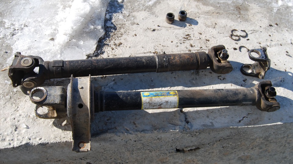

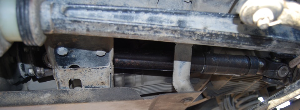

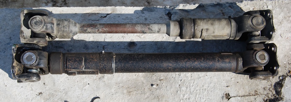

С карданом оказалось проще, при замене заднего с подвесным на длинный, кардан остался, его я и поставил в перед.

Полгода уже так катаю.полет нормальный
Интересно а если машина без лифта то он встанет на
место переднего
Если мост в перед сдвинут то встанет…

На стабилизатор при вывешивании не будет ложиться?
Не не будет…

А на Ивеку не встает т.к колокол коробки у нас короче, сам лично пробывал вставить огрызок заднего и при моем лифте и сдвиге моста около 2 см. не поместилось около 5 см. кардана.
блин, реально час по интернету искал фразу " как сделать передний кардан из заднего патриот" яндекс нифига не видит, ладно хоть по памяти вспомнил. выложите отдельным постом, все патриотоводы мира вам скажут спасибо ! или например "как своими руками сделать пердний кардан из заднего патриот"
и ещё какая длина получается у "заднего обрубка" ?
Не понял про задний обрубок!
ну длина кардана полученного из заднего
Длину не помню, а разница с родным в 2-2.5 см.

Двигать?! смотря с какой целью? я двигал что бы 33 тапки встали, а так 2 см больше не вижу смысла!
Я посчитал. Мне 30 мм надо.
Это для чего тебе столько? И у кронштейнов панара сильный излом будет.
Гг
На сколько клюшки двинул и сколько лифт подвески?
Двинул около двух сантиметрах, лифт получился 4см. проставка 3см и пружина от мерса добавила 1см.

К мосту толстым, к коробке тонким концом всегда ставится. Поэтому и спросил.
Задом на перёд из каких соображений кардан поставил, удобнее шприцевать или что?
А что есть какая то разница?

Не померял на сколько разница? Я проставку точил 15 мм, прямой тоже поставил, теоретически запчасть есть на перед)
В растянутом состояние 25мм.
в с жатом 15мм
