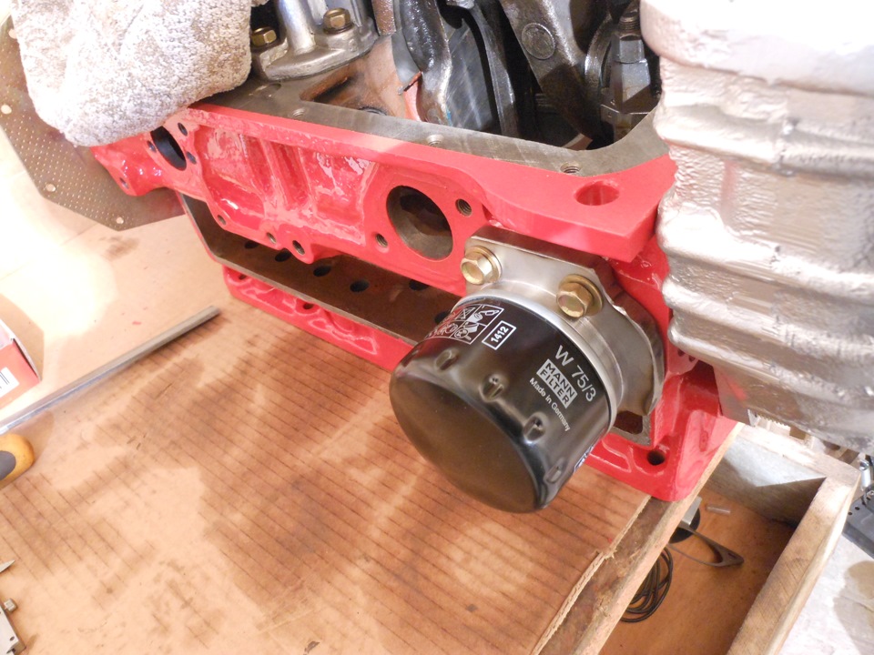

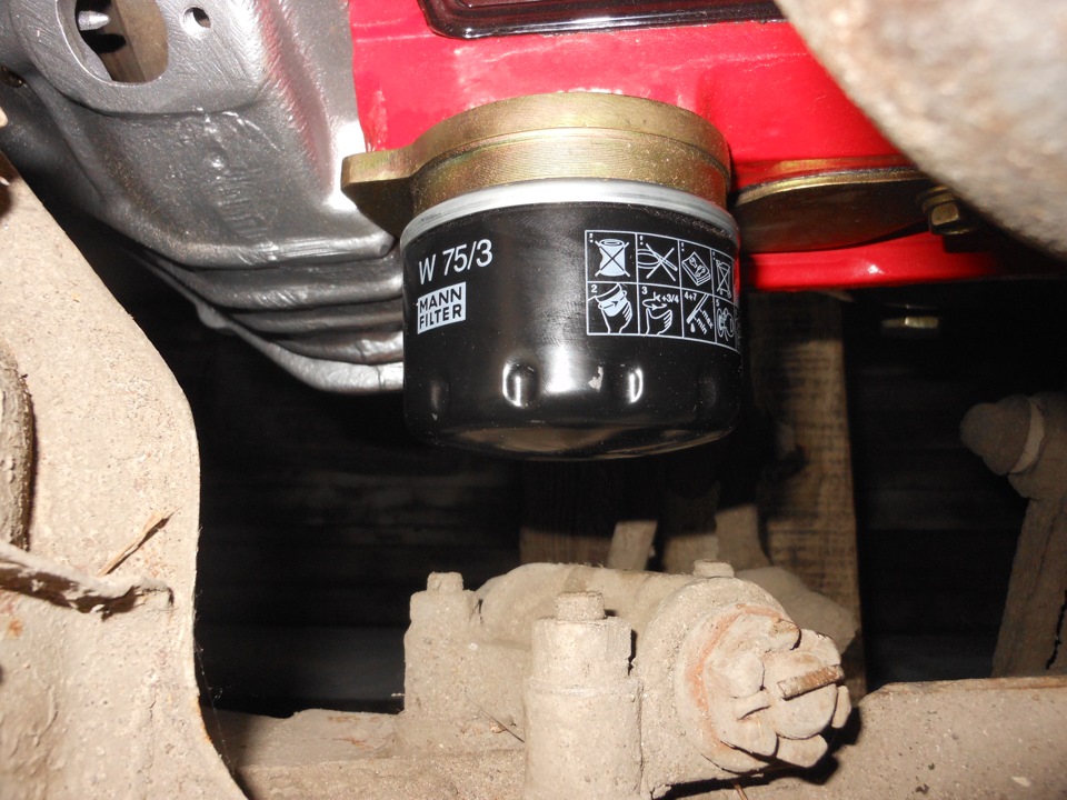

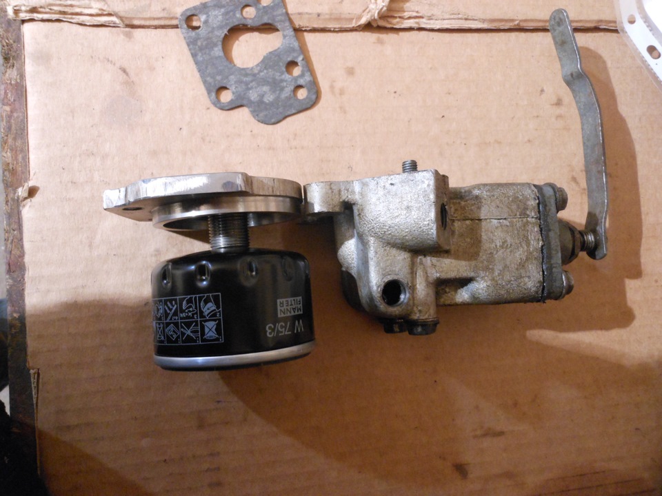

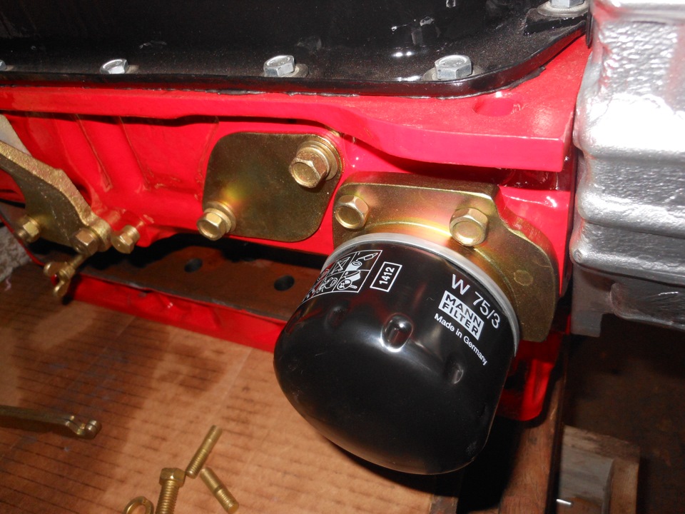

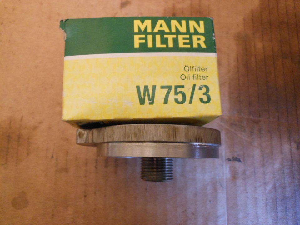

Приветствую читающих и гостей зашедших на мою страничку. Всем кто сталкивался с двигателем Москвич 407-408 известны проблемы системы смазки, которая давно решена установкой переходника под современный масляный фильтр. Что бы не загубить двигатель после ремонта, я воспользовался чертежами из сети. Мне выточили переходник под фильтр
MAN W 75/3 аналоги: MAHLE OC 467, FILTRON OP 643/3, SCT SM 142, который применяется на автомобилях рено логан, сандеро.(я подсмотрел на сандеро). На чертеже переходник состоит из двух деталей, но я посовещавшись с токарем решил отказаться от двух деталей в пользу одной, переходник изготовили цельным. Так же на фото сравнение родного и неродного фильтров. После примерки свозил переходник на оцинковку. Примерка двигателя на автомобиле показала, что до маятника примерно 40 мм, этого достаточно для замены фильтра. Для понимания работы смазочной системы добавлены фотки из альбома.
Комментарии 109
Здравствуйте, хотел спросить стоит ли менять фильтр на этот современный или оставить штатный? И как давление?
Нужно ставить современный фильтр, он очищает лучше, соответственно меньше грязи будет подать к трущимся поверхностям.

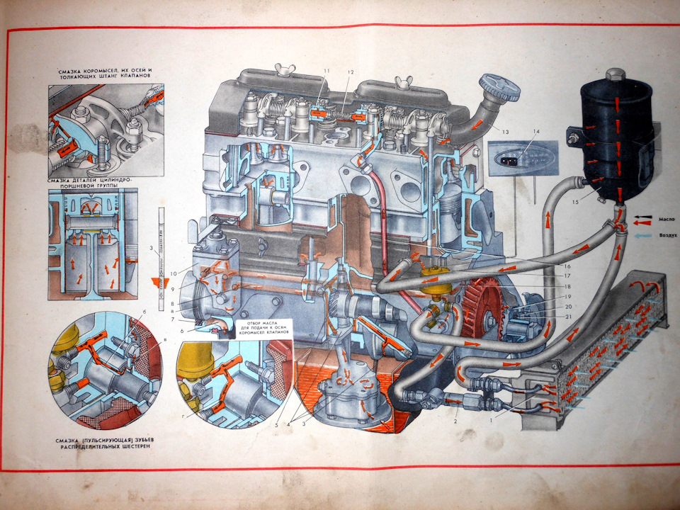

у меня есть вопрос) дело в том, что у меня не стоял радиатор для охлаэжения масла вообще. только фильтра грубой и тонкой очистки. на грубом был датчик давления масла. сейчас снял фильтр грубой очистки и поставил переходник, как у вас. так вот — что теперь мне делать с фильтром тонкой очистки — можно ли его оставить просто так бочонок для красоты или не стоит? и нужно ли внедрять радиатор масляный?) спасибо!
Радиатор не нужен если применять современное качественное масло. Если оставить родной фильтр для красоты нужно обязательно заглушить вход и выход масла в него. Ниже в коментах есть записи про эту тему.
спасибо!

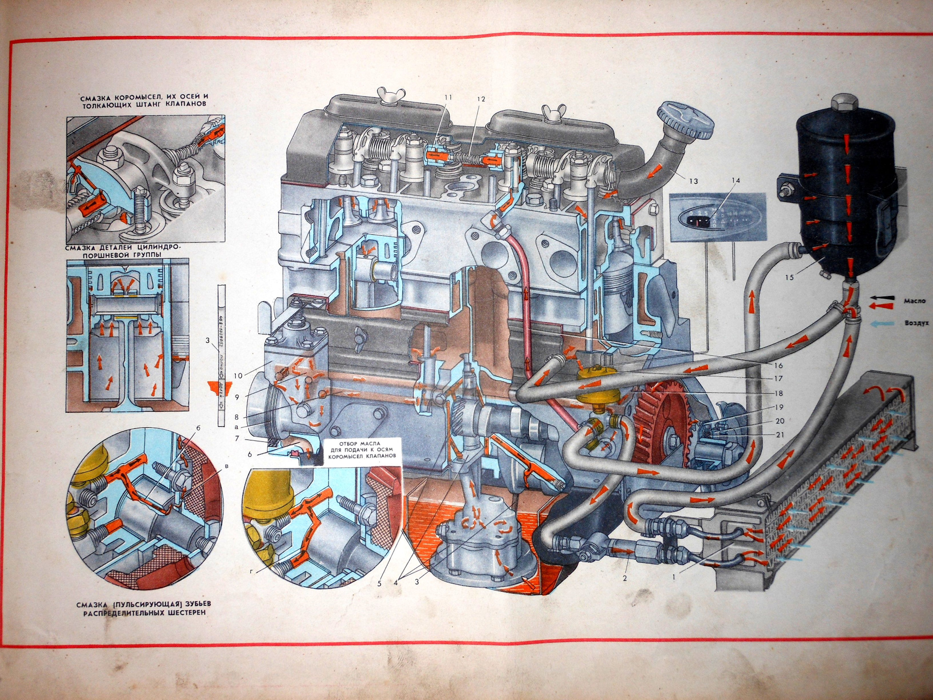

Приветствую! а можно при установке такого переходника оставить маслянный радиатор?
Можно, я на своей машине оставлю радиатор у нас летом жарко. Кстати радиатор подключён через кран и предохранительный клапан. Если кран открыть масло преодолевая давление пружины клапана идёт в радиатор. Клапан нужен для защиты двигателя на холостых оборотах.
немного не понял… этот кран есть в штате?
Да, на схеме есть посмотри внимательно.
вижу его))

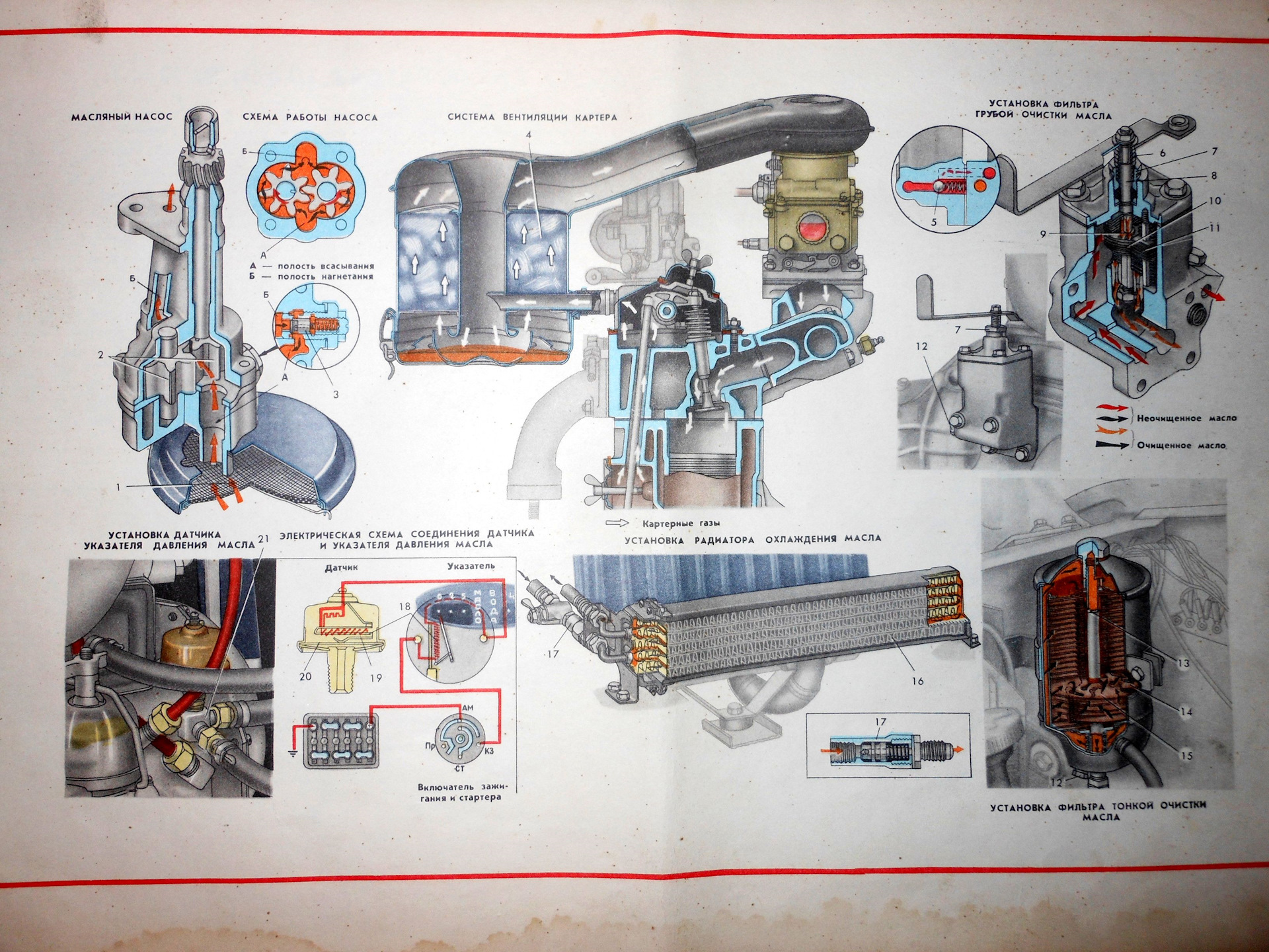

и еще один вопрос: как организовать маслопровод к радиатора?
правильно ли я понял: подачу на радиатор оставить штатную, выход с тройника на ФТО заглушить, а обратку с радиатора направить в боковую крышку. Верно?
Совершенно верно. Штуцер у тебя с двумя выходами или с одним, не считая выход датчика давления?
К сожалению у меня пока нет 408(( но в ближайшее время планируют это исправить))
А бывают разные варианты?
Старого образца латунный с двумя выходами, нового стальной с одним выходом. Под радиатор предпочтительнее с одним выходом.
Спасибо за подробную консультацию!
Пожалуйста.

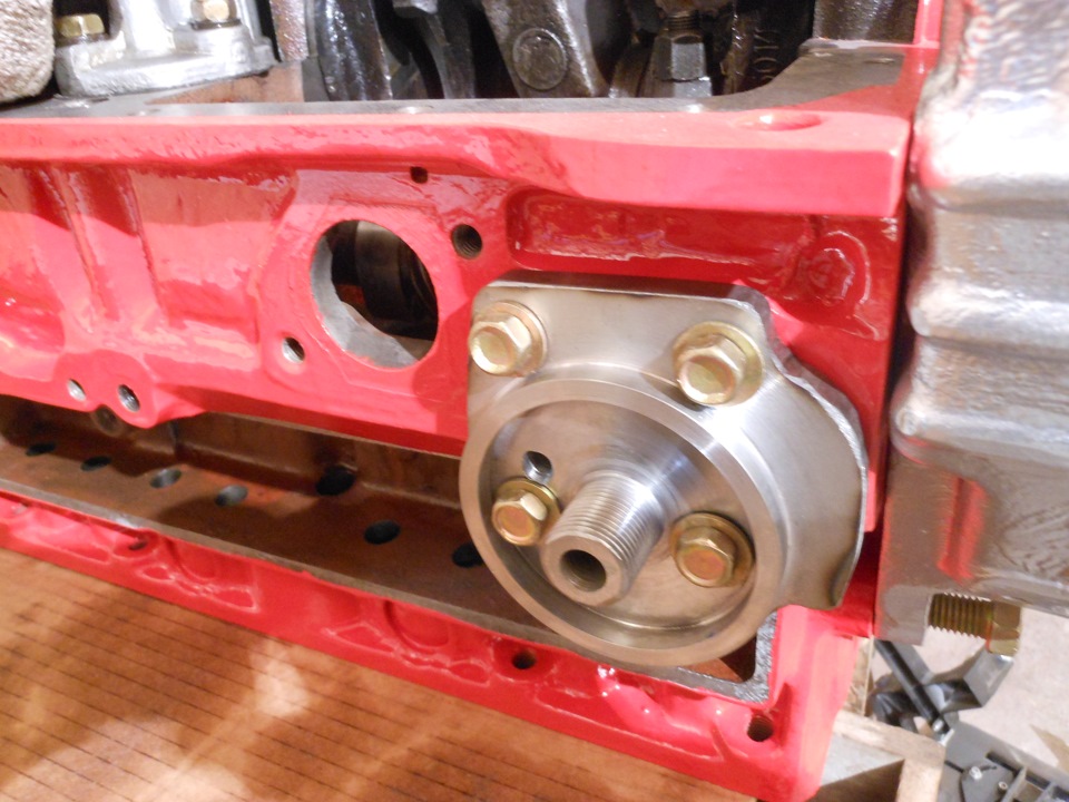

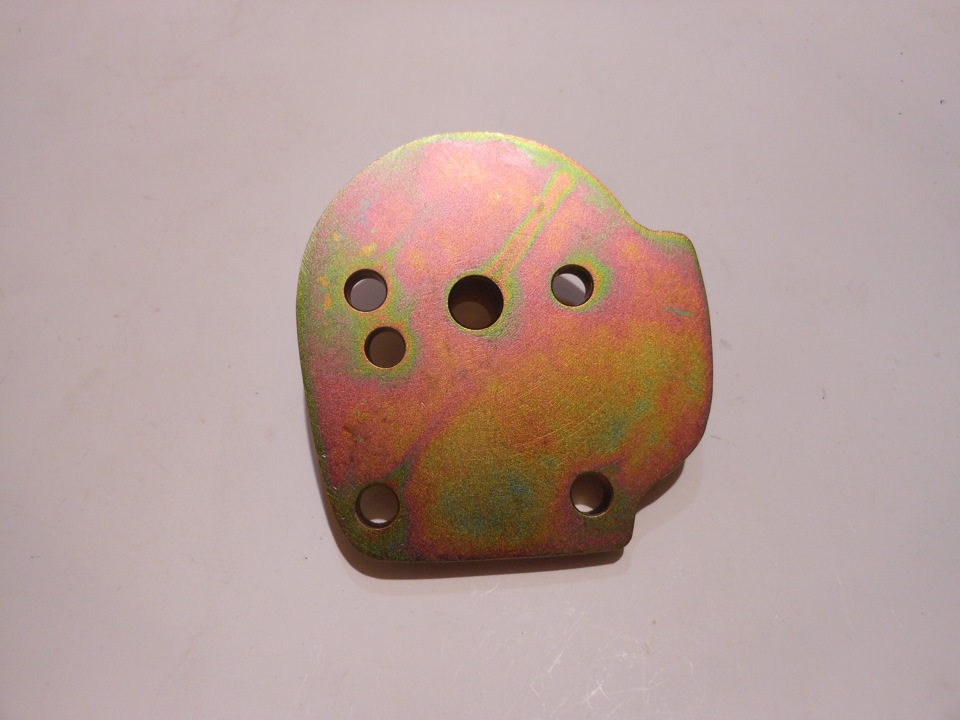

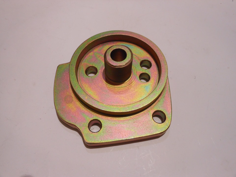

Переходник нужен?
Ну сейчас необходимости нет, ибо машину пока не купил, но в обозримой перспективе… А есть возможность заказать?
Есть возможность изготовить, из цельной заготовки. Будет покрыт жёлтым цинком.
А как устроить правильную циркуляцию масла с таким переходником, выкинув прежние фильтры?
Заглушить выходы на фто и радиатор.
У меня там датчик давления стоит на выходе. А если с датчика давления к штуцеру в крышке толкателей трубкой бросить?
Глушим один выход около датчика и второй выход на крышке толкателей. Трубки не нужны.
А как к толкателям масло будет попадать? Там другой путь есть? Я сфоткаю и пришлю, а то страшновато новый мотор запороть.
Толкатели смазываются через штанги, штуцер предназначен для слива масла, а не для смазки толкателей.

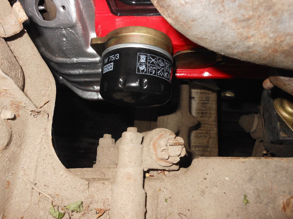

Я пока вот так сделал. Чем это чревато?
Вместо фильтра грубой очистки установили переходник под современный фильтр?
Да. Просто непонятно как с патрубками быть. То есть глушить оба и тот, на котором датчик давления стоит и тот, что на крышке толкателей?
Да, глушить оба.
Спасибо за совет, а то никто ничего толком подсказать не может из тех кого знаю. Пошел глушить.

Я выложил схему смазки 408 -го двигателя с альбома.

На погрузчике стоит 52-й мотор, там тоже такой-же переходник. До установки переходника еле 1,5 выдавал, после установки 3-4 уверенно держит.
Может мне стоит перенести датчик на другой масленый контур .там где тройник на радиатор и на фильтр
Я маслорадиатор убрал. Поставил 6-лопастной пластмассовый вентилятор и проблема перегрева ушла.)
У меня седьмой москвич, я не ставил радиатор .хоть и двигатель 408

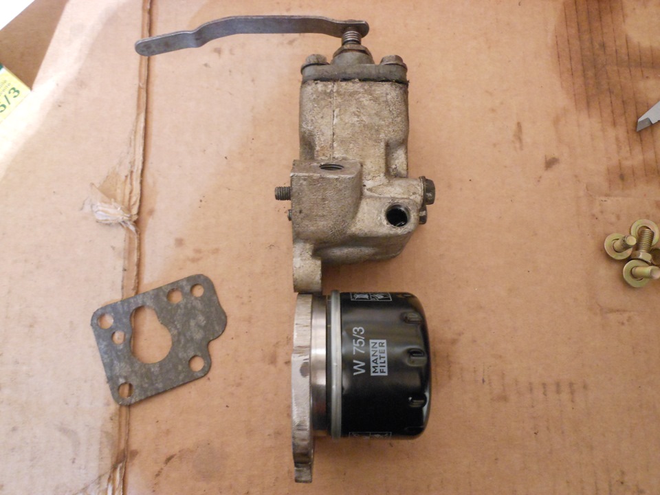

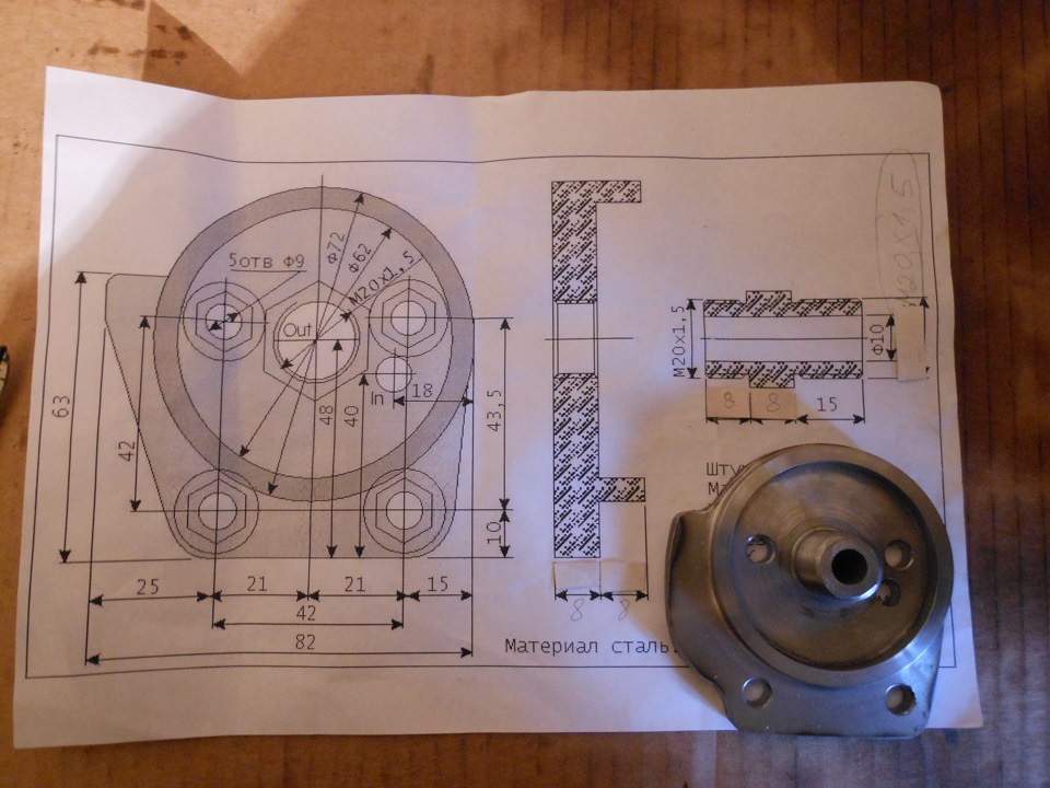

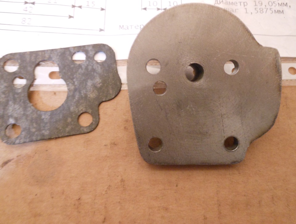

Привет, я вот тоже думаю выточить по этому чертежу переходник, но пару вопросов возникло ; в родном ФГО стоит клапан, а этот переходник его исключает, корректно ли будет работать система? и для чего были внесены изменения в Ваш чертеж? спасибо
Привет, это предохранительный клапан. С новым фильтром это клапан не нужен. В фильтре установлен свой клапан. Чертёж изменён под фильтр от рено, у него другая резьба. ваз фильтр не поместится на 408-м москвиче.
как насчет объема фильтра, его хватит для этого движка? или все-таки нужно будет чаще его менять, как на практике?
С современным маслом, хватит.
Спасибо за информацию, буду делать, удачи в восстановлении!

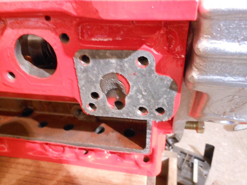

Пожалуйста, и ещё разметка отверстий на чертеже немного не совпадает. Лучше с блока сделать отпечаток (прокладку) и аккуратно перенести на металл предварительно семь раз промерив)
StokmoS
Точить лучше из цельного куска металла.
очень кстати, так если сделать по чертежу, то какие отверстия не совпадут?
Точно не помню, почти все не сошлись. Дело в блоках, я со своего сделал отпечаток на моём блоке стал чётко, попробовал на другой блок уже не совпадают пару отверстий.
да, лучше снять фго и промерять все отверстия. А из какой стали желательно точить? и токарь еще спрашивал насчет закалки
Да, можно с фго сделать матрицу. Если на вечно делать, сталь 45 и закалка)

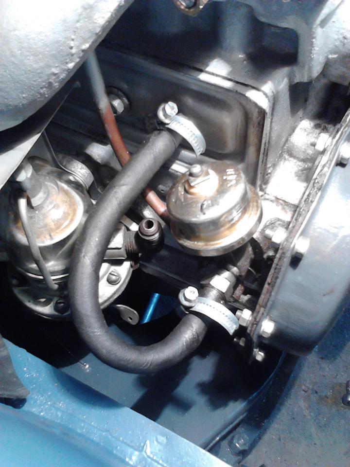

когда 408ИЭ своим занимался (жаль не доделал) тоже переходник хотел ставить — выбросил всю эту чушь в виде ФТО и ФГО, краник и кучу шлангов которые только и делают что ссутся маслом
По мимо того что ссутся, ещё и давление падает с системе смазки. Ну и масло движется на пути наименьшего сопротивления, проще через фильтр пройти чем через зазоры в деталях.

Датчик давления масла все равно не увидел.
Датчик на 408, установлен на тройнике к которому подключён масляный радиатор.
Все хорошо, а куда фильтр вкрутишь?
Так на первой фотке он прикрученный на блоке.
Черт не фильтр конечно, а датчик давления масла!
Большой не влезет в маятник будет упираться, на реношках работает здесь тоже работать будет.

так эта херня фильтр? о_О. а я всё думал, что за хрень. а зачем ручка?
Верно подметил что херня) Там внутри стоят пластинки набранные на ось, а рядом чистик, рычагом двигаешь ось и грязь с пластин счищается. Сам фильтр отбивает только крупные частицы: болты, гайки, а мелкая грязь идёт дальше. А на крыле стоит фильтр тонкой очистки, который поставили в конце маслянной магистрали. Масло уже после коленвала попадает в этот фильтр(

Очень хорошо вышло! Токарь — молодец, сделал переходник одной деталью. У меня сделан из двух, по тому же чертежу.
Решили упростить конструкцию в принципе ничего сложного, только больше металла в отход ушло)

Очень знакомые чертежи, уже человек ~8 у мне писали чтобы я их сбросил им на почту и вот наконец вижу первого кто изготовил, да еще и вовсеувиденье выложил
Я в поисковик запрос сделал, там и нашёл нужный чертёж)
dgek87
хорошо вышло.
Ты автор этого чертежа?
нет, автор не я, я написал на одном форуме чтобы со мной поделился человек этим чертежем, запись осталась что я его просил и поэтому кто эту запись просматривает, тот пишет мне. До этого сам долго искал и лишь на том форуме нашел (было это уже года 4 назад)
Спасибо, что продвинул чертёж на просторы инета)
