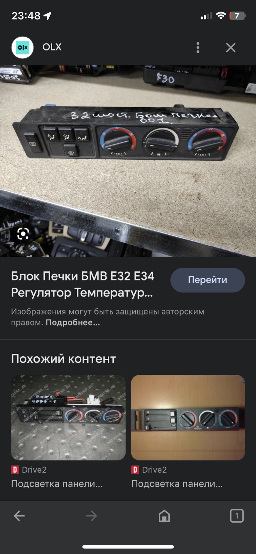

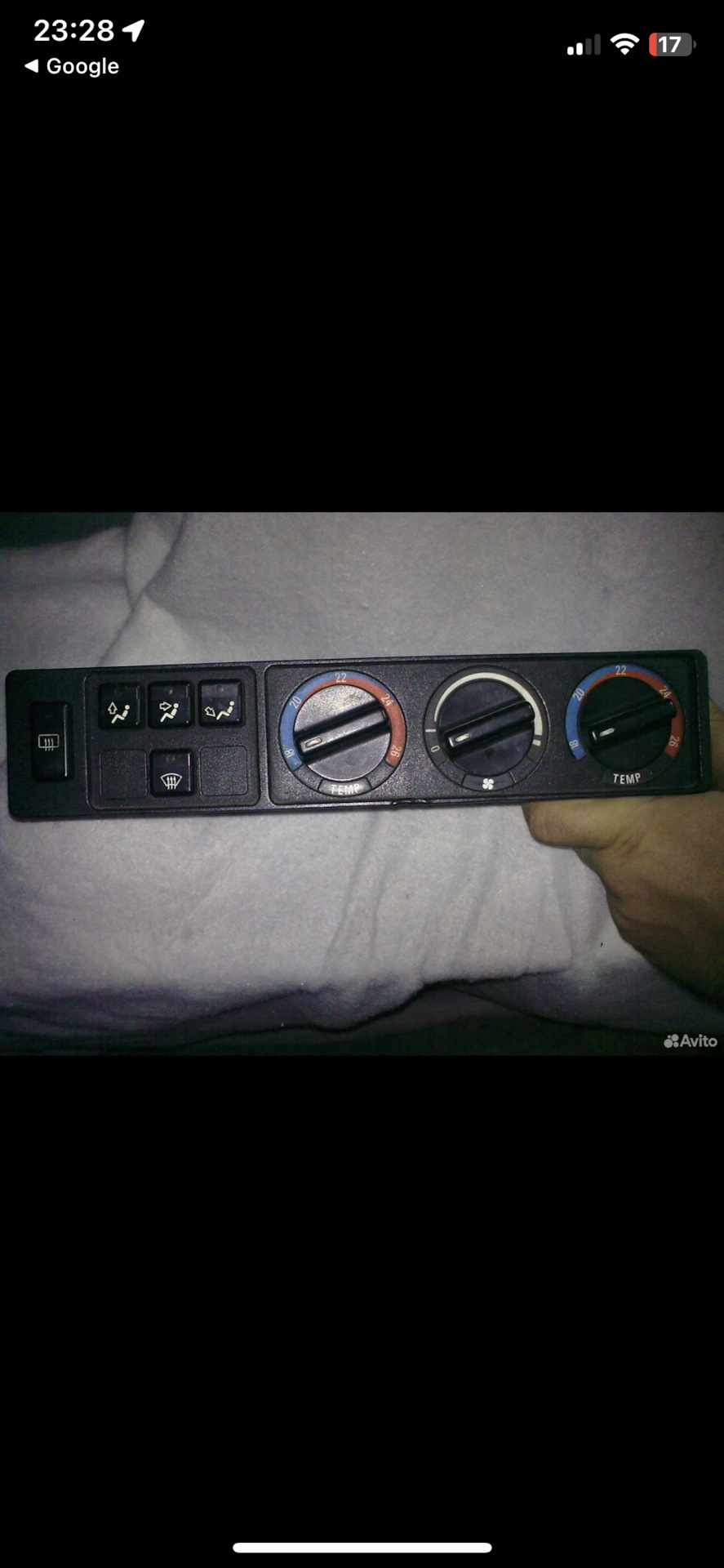

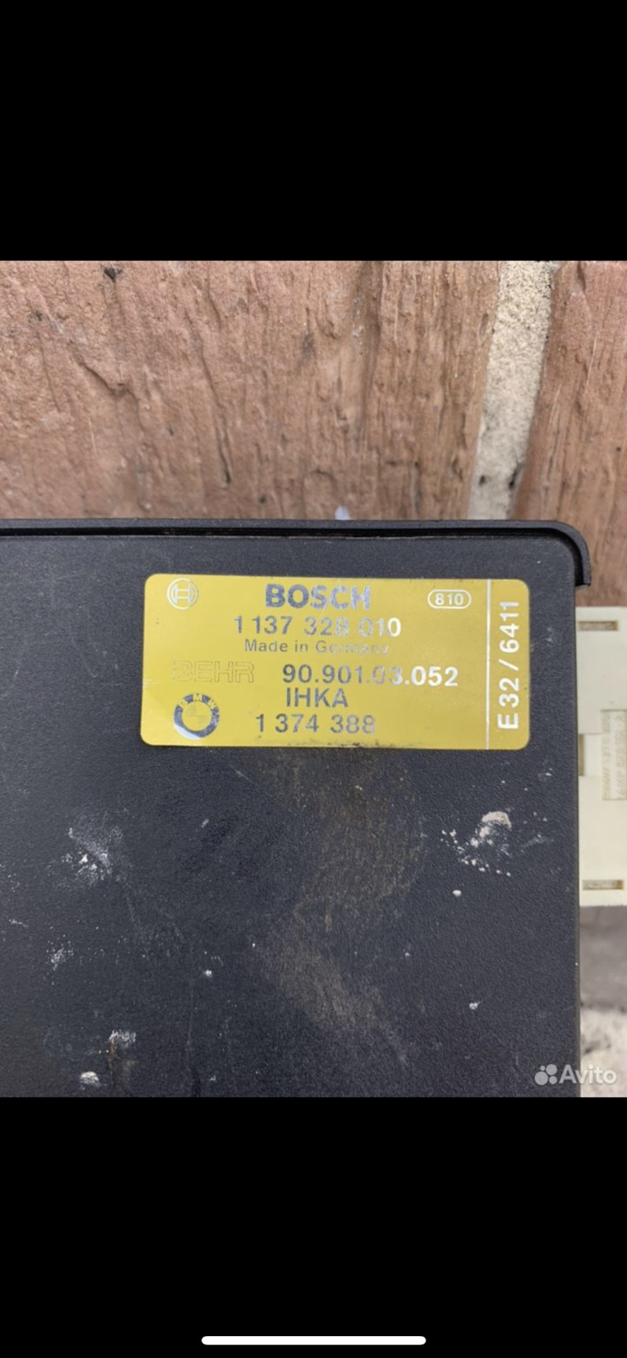

Приветствую! Я правильно понимаю, что ЭБЦ и сабля находятся за блоком управления климатом?!
всё верно

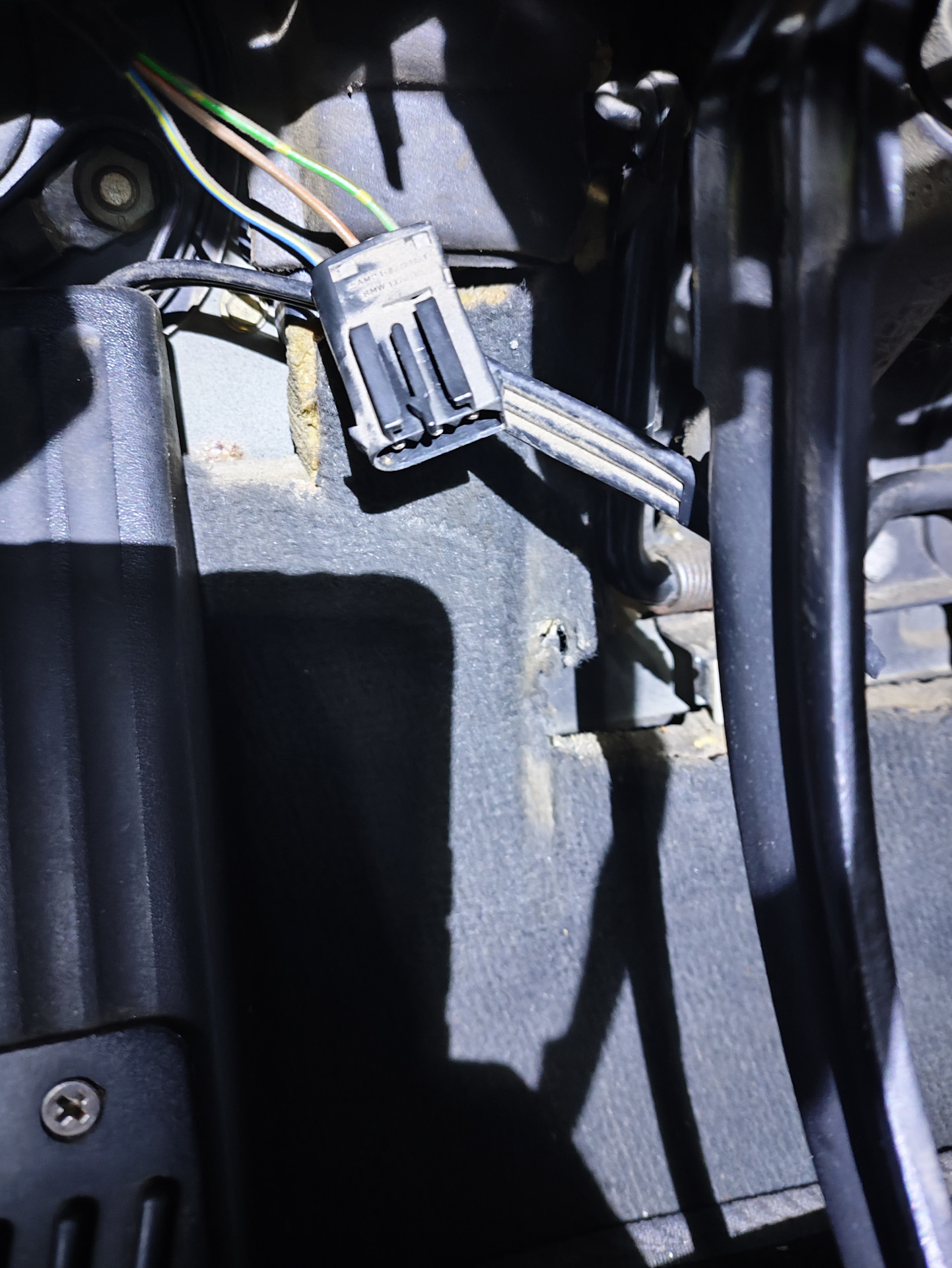

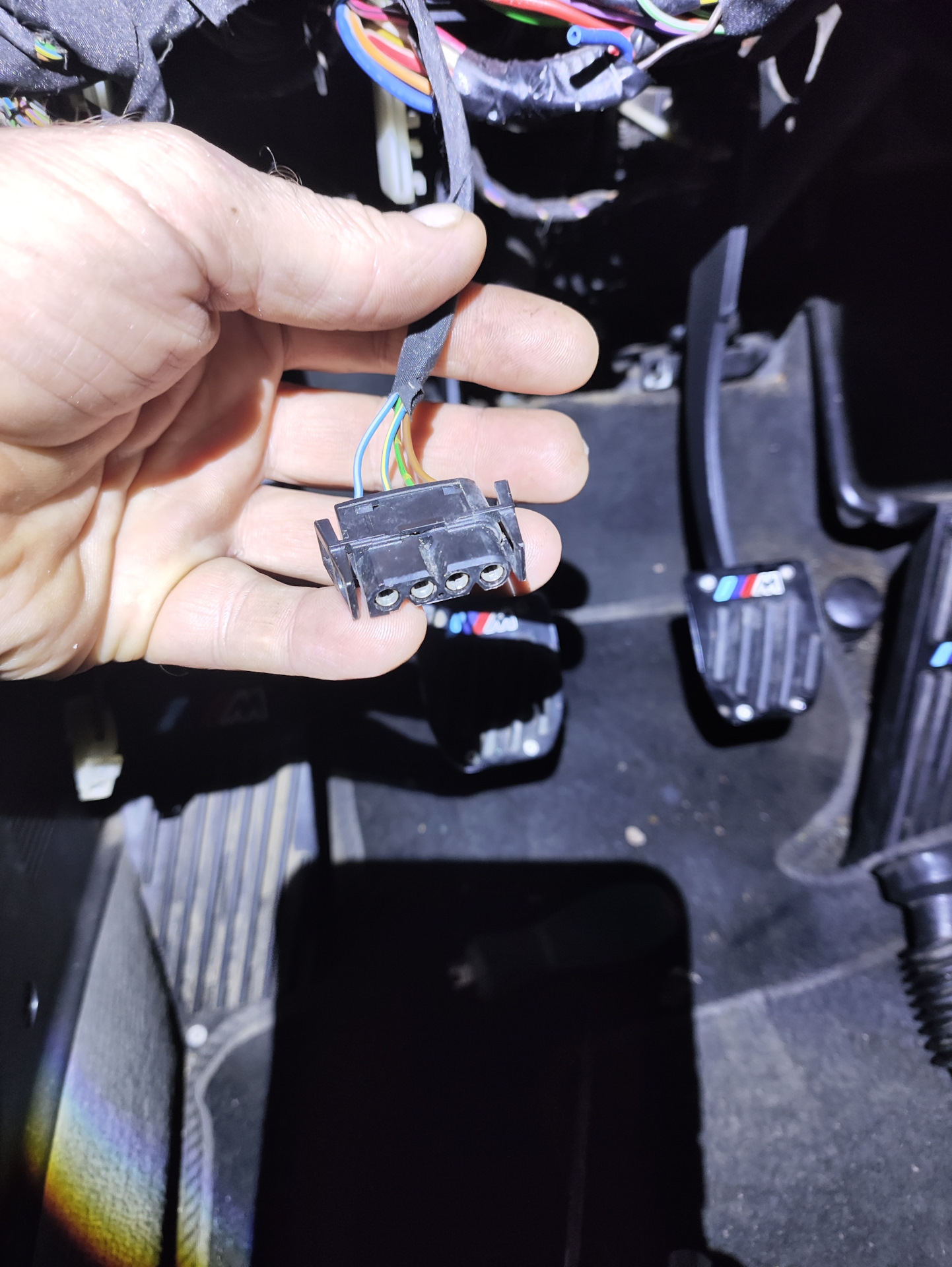

Ну всё ясно. Смотри, ауки под климат и обычную печку разные, у одного 3 пина, у второго 4, тебе про это подробнее расскажет Isay97, если захочет.
Но если в кратце, то тебе просто надо найти проводку аука под климат
Спасибо большое хорошего времени, уже ищю,
Климат
Облазил все, понимаю что чего-то не хватает, вот решил ответа спросить
ну ты покажи обе фишки и будет ясно

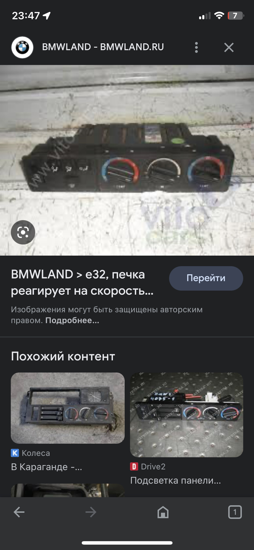

а у меня такой пульт, хз че это, но работает с паре с эбу от бехр 010 на конце фото скинул
это то же самое, выкинь его и поставь правильный с дисками)
ну так то хотел, но еще пока не решил в проводкой, разъемы на эбу перепаивать или фишкисами найти, хоть на чем нить сэкономить
выкинь печку вообще и оставь один радиатор с краниками под капотом, вот это экономия! :)
кроилово ведет к попадалову!
так то вот это походу сименс древний
ты всё верно понял

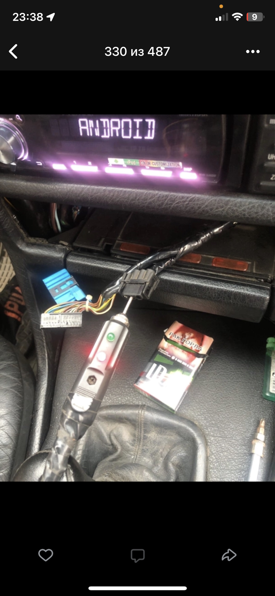

так и и присрал, все пашет, кроме сервы в ноги ну и кондея тк мозга пока не кондейные и самого кондея как такового нет, вот я и хотел 095 е мозги воткгуть авось прокатит, но въебался с разными типами фишек эбу, а сначала я этого н**** не заметил только уже когда примерить хотел
серва в ноги может не работать тк тупо сломалась или разъем разъебался, залезь да чекни
да нюх его знает врядли чето там вкорячивали, вот разъем на пульте он один в один что у автоклимата, я видел их два вида бывает одна как у меня другая с огромной жопой, а спереди одинаковые
смотри етм, разъем х612 ( это синий на панель управления печки ), если по распиновке всё сопадает- у тебя бехр и тебе просто климатную панель надо присрать, думаю, что всё просто )
отличия по факту оказались по разьемам эбу они на разныхзастежках, не знаю как по распиновке
или тот же самый хороший человек попытался на сименс мозги бехра присрать
и пульт такой но жопа у него как автоклиматного пульта с теми же разъемами
это от сименса, может какой- то мудак её туда вколхозил :)
а фото панели управления?
еще бы совместимости панелей климата с эбу
формально всё взаимозаменяемо, эбу больше подходят не ко всем косам климата
менял пульт обычный с крутилками на климатный. (тк в будущем хоца кондей) ради эксперимента, эбу изначально стоит чето там 010 на конце, короче древний, не для кондея, все вроде совместилось но нет реакции на серву в ноги, подумал может проводка подойдет на климатные мозги 095 в конце, но там ждало фиаско разъемы под другой зажимчик, перепаивать разъемы пока не стал
ты о чем вообще сейчас?
у тебя сименс что ли? если да, то там никакой взаимозаменяемости с бехром, это ставилось на самые первые и самые нищие комплектации и самое лучшее, что с такой печкой можно сделать- снять и отнести на помойку
нет, есть сименс с длинным пультом, там да древняя, у меня как ни странно мозги бехр, но без кондея, корпус печки ничем не отличается от автоклимата, есть место под испаритель, таже сабля, но пульт как у сименса но сам он не длинный а с такой же фишкой как у автоклиматной
бехра без кондея не бывает, только валео (е34 ) и сименс ( е32 и е34 )
фотки давай

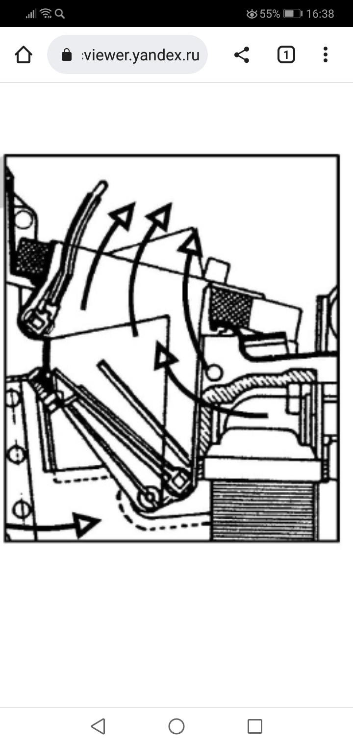

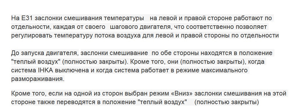

По большому счёту клапана только запускают антифриз в радиатор.
В умной книжке из шапки поста описан принцип миксования температуры воздуха, там и клапана и заслонки учавствуют…
Ты про верхние заслонки? там же одни открывают отсек с радиком, а те, что поглубже вроде забирают уличный воздух, хотя сам хз :)
Я когда хочу конкретно согреться или замерзнуть вырубаю авто и ставлю в рот и в ноги :)
Да, я вчера уже читал этот мануал, смотрел картинки, но вот с этими смешивающими заслонками пока до конца не разобрался… и про Y-фактор п*** мудрёно, и это сука в 86м году уже производили
перемудрили излишне. вот задний климат без всей этой х**** и работает ровно так как ты его натыкал, что мешало сделать тоже самое спереди- хз
гонка за первенство по примочкам видимо, впрочем как и сейчас, всяких гаджетов напихают и работает через х**, потом катаются к дилеру голову ебут
А потом будут брать гемор по подписке)) )
так уже берут, hyundai mobility например
слава б-гу не знаю че это
BainRocknRolla
я вот смотрю и не понимаю, нахрена там целых 3 штуки этих заслонок, ну ладно которая алюминиевая с отверстиями это скорее всего типа теплоотвод, чтобы пластик не перегревался со стороны радиатора печки, но нафига там ещё 1 заслонка со стороны холодного потока.
Я просто помню когда разбирал, у меня рычажки которые с торца вставляются в ось заслонки, они выскакивают наружу при срабатывании моторчика и заслонка никуда не двигается собака… там чёт отъебнуло видимо, какая-то защелка или я хз что…

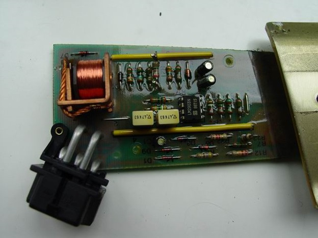

Очень хороший обзор. Но есть неточность. Сабли на Е34 и Е32 имеют разную форму и платы то же имеют различие. На плате сабли для Е32 отсутствует один резистор. Фото для сравнения обоих сабель выложу вечером. Следовательно сабли так же не взаимозаменяемые.
ЪУЪ спасибо, ща поправим.

она не меняет скорость вращения вентилятора — это не верно, как минимум отчасти. клима меняет скорость вентилятора в зависимости от Y-фактора, но только в небольшом диапазоне, который задаётся крутилкой скорости. Кроме того, при выборе режима размораживания лобаша, обороты сами встают на максимум.
Blower — это вентилятор печки, а сабля в англоязычных мануалах обычно так и называется SWORD UNIT
Ну это с какой стороны посмотреть, кнопка может пушить реле в мозге, которое дает полную мощность на вентилятор и формально сама печка этого не делает
хули они его blower обозвали, а не fan?)
в любом случае, обороты меняются в зависимости от Y. автоматически.
потому что fan — это доп. вентилятор (перед радиком), а blower — это в печке.
А ой, точняк. Ну по поводу автоматически хз полуавтлматически ок
На горячем двигателе при включении печки после первого щелчка, он включает вентелятор сам для того чтоб сбросить температуру системы охлаждения до оптимальной заметил чисто случайно

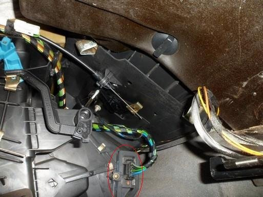

У меня вообще перестал работать блок климата после нескольких ремонтов и сборок кузова. Т.е. похоже, что на блок не идет питание, но как проверить, если не знаешь, куда оно должно подходить, к какому разьему, на какие ножки — х.з.
Большая чёрная фишка над левой коленкой)))
Плюс обычно толстый красный провод, а масса там берётся с клеммы, прикручена у рулевой колонке к кузову.
Её и забыли прикрутить, скорее всего
Я имею ввиду на самом блоке
Блоке чего?
Блоке климата. Я ведь правильно понимаю, только этот блок с крутилками и содержит в себе мозг климата? Вот он у меня перестал светиться и двигать лапками как это было раньше. Так вот, если я правильно понимаю, то проблема либо в тгм, что блок накрылся, либо в том, что я где-то проиграл питание на этот блок, может провод где-то обломился и этот обрав, как часто бывает, скрыт под изоляцией. Чтобы установить обрыв, мне в первую очередь нужно прозвонить питающие провода. Проблема в том, что я не знаю какие из них питающие. Живу с этой проблемой уже несколько лет, не решал потому чтотне ездил, но скоро снова буду. Распечатал схем из ЕТК, но пока не особо углублялся в изучение. Решил, покуда здесь тему подняли, подчерпнуть какие-нибудь знания.
Нет, не правильно понимаешь.
Это только управление. Мосх сзади, статью прочитай.
Ты вообще про климат контроль или про бехр с тросиками?
Я почитал, но че-то не нашел. Подозрения были, что не так все просто, что есть наверняка какой-нибудь блок комфорта, но…
И да, у меня не тросиковая фигня, но и не такая как в статье, у меня бескондейная Siemens.
Ну, а тут речь идет про BEHR, как минимум, единственное, что имеет смысл сделать с сименсом, это вытащить его из машины и отнести на помойку, это если по хорошему, когда у меня E34 я так и сделал :)
www.e34.su/forum/topic/64…5%D1%87%D0%BA%D0%B8-behr/
А если по существу, то даже не запускается вентилятор печки? даже на последней скорости?
Протвытащить — я уже давно задумался, решил даже, что поставлю кондейную, но чтобы менять мыло на шило нужно сначала убедиться в том, что машина к этому готова, а то может дело-то и не в климате. Короче, убедиться в исправности проводки.
Когда мне досталась машина, вентилятор печки был обрезан, а откуда — тоже до конца непонятно, не витсело даже разьема и сабли не было. Саблю я купил, но куда подключить не нашел, разьема-то нет, обгрызаных проводов, к уоторым такой разъем мог бы подключаться тоже. Единственное, что было исправно и радовало меня — это работающий ящик заслонок, но почле очередной разборки/сборки салона и он вдруг не ожил. И тут я вообще отчаился.
дык смотри разъем машины куда воткнута проводка печки и смотри, если туда плюсы приходят, то всё готово)
Логика ясная, потому я и в тупике. Может просто факт того, что салон был полностью разобран и лежал в салоне и багажнике, а сабли не было свидетельствует о том, что машину начали потихоньку разбирать и кроме сабли у меня нет чего-то еще.
неправльно. у IHKA три блока — панелька на торпеде, мозги позади печки и блок управления скоростью вентилятора (сабля) внутри. в зависимости от того, какой из них отстрелился, будут разные дефекты.
