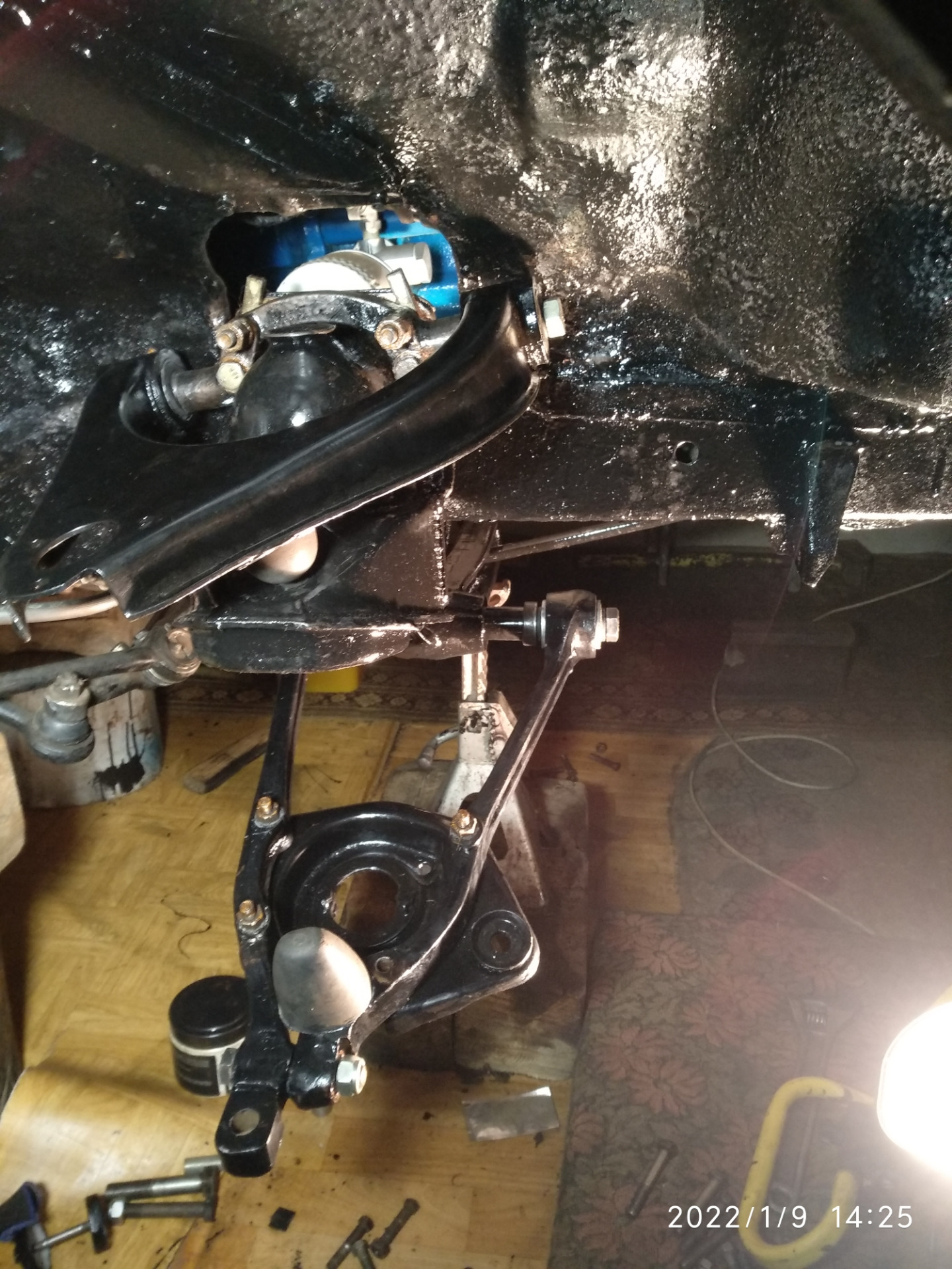

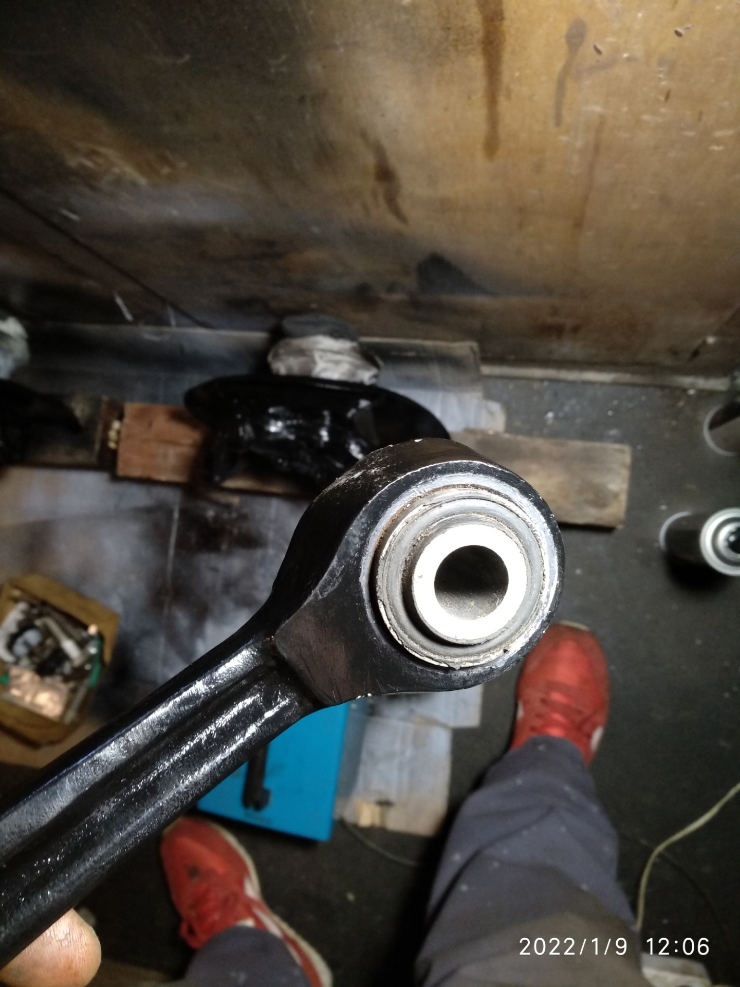

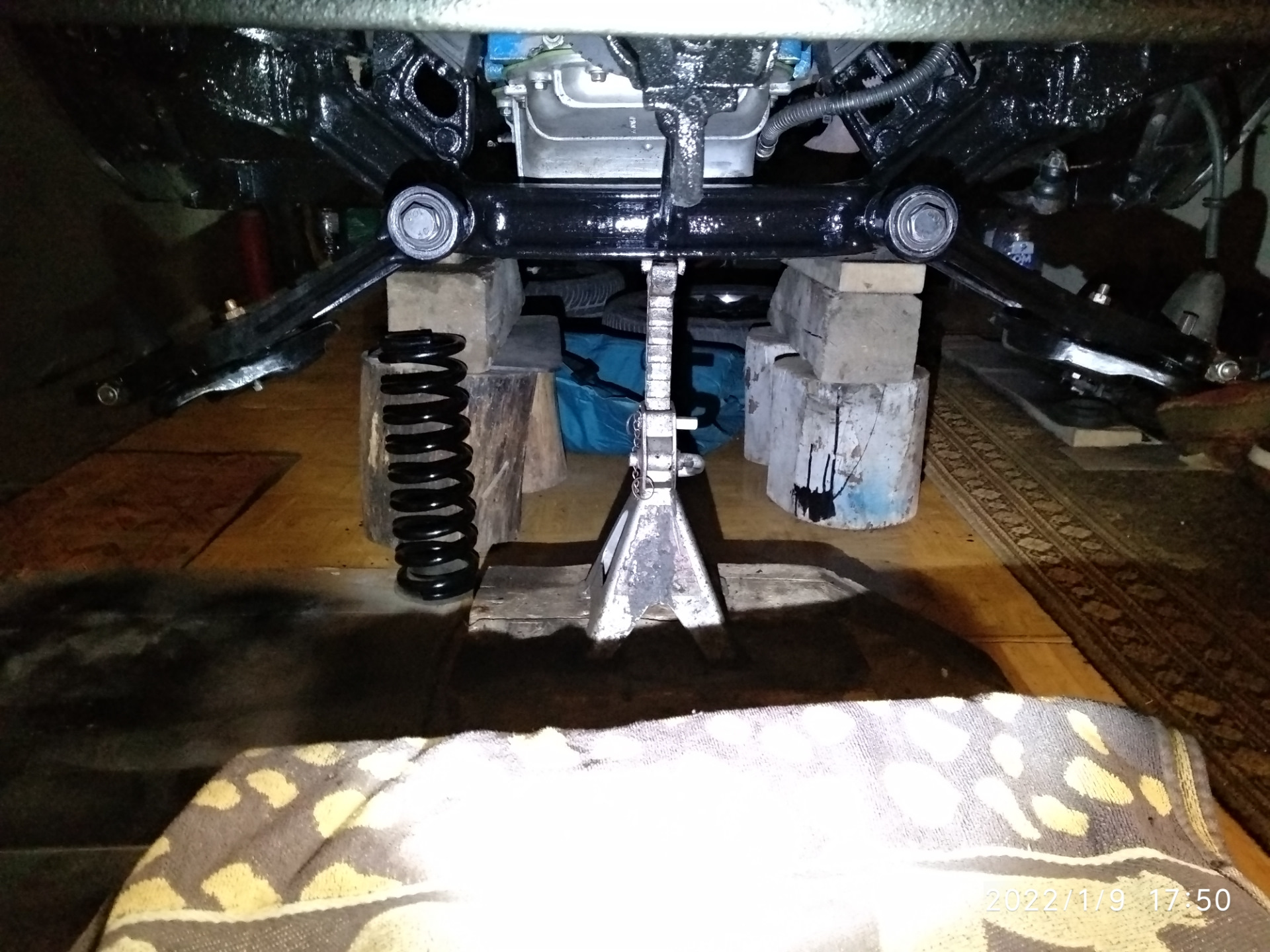

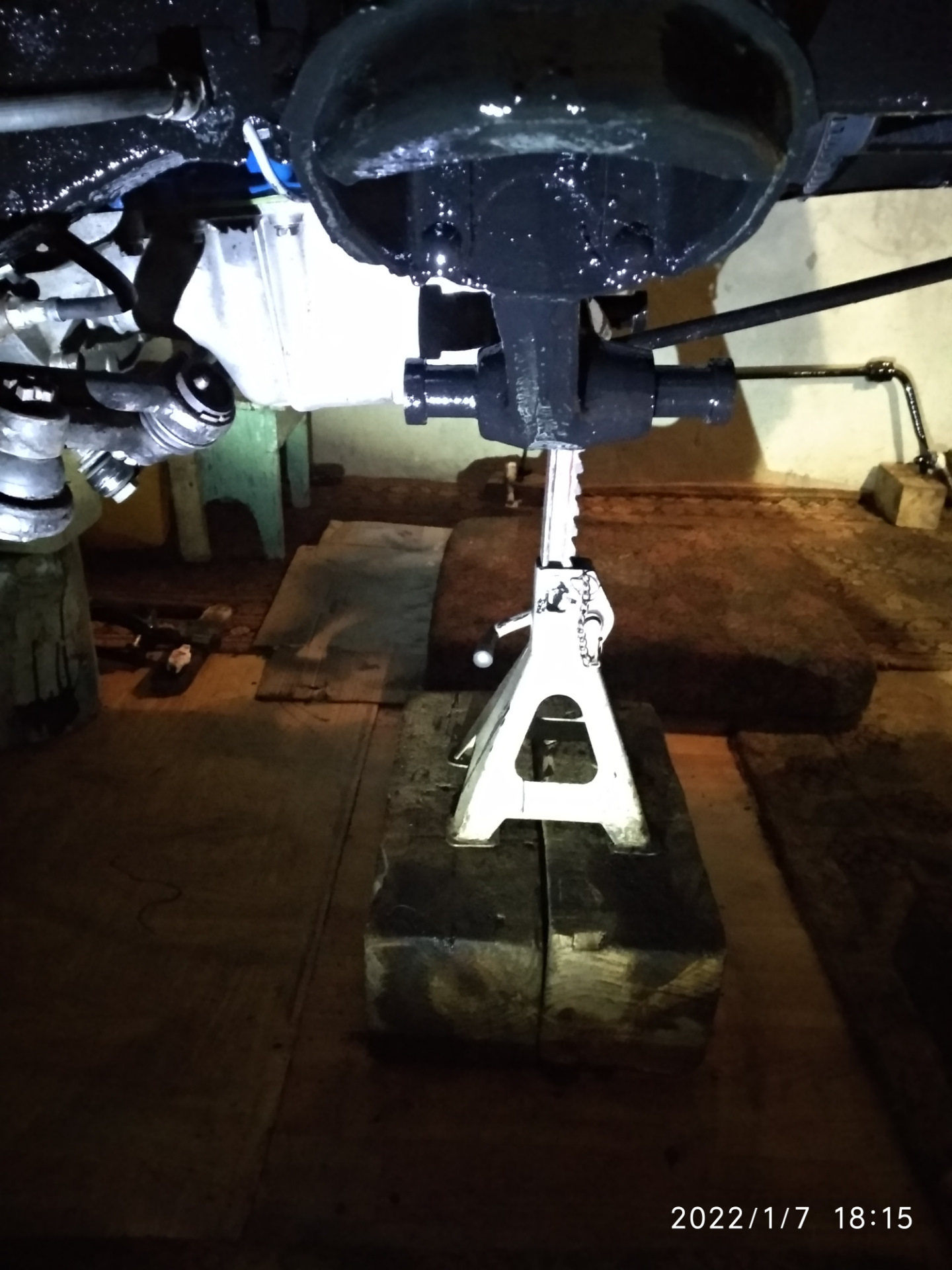

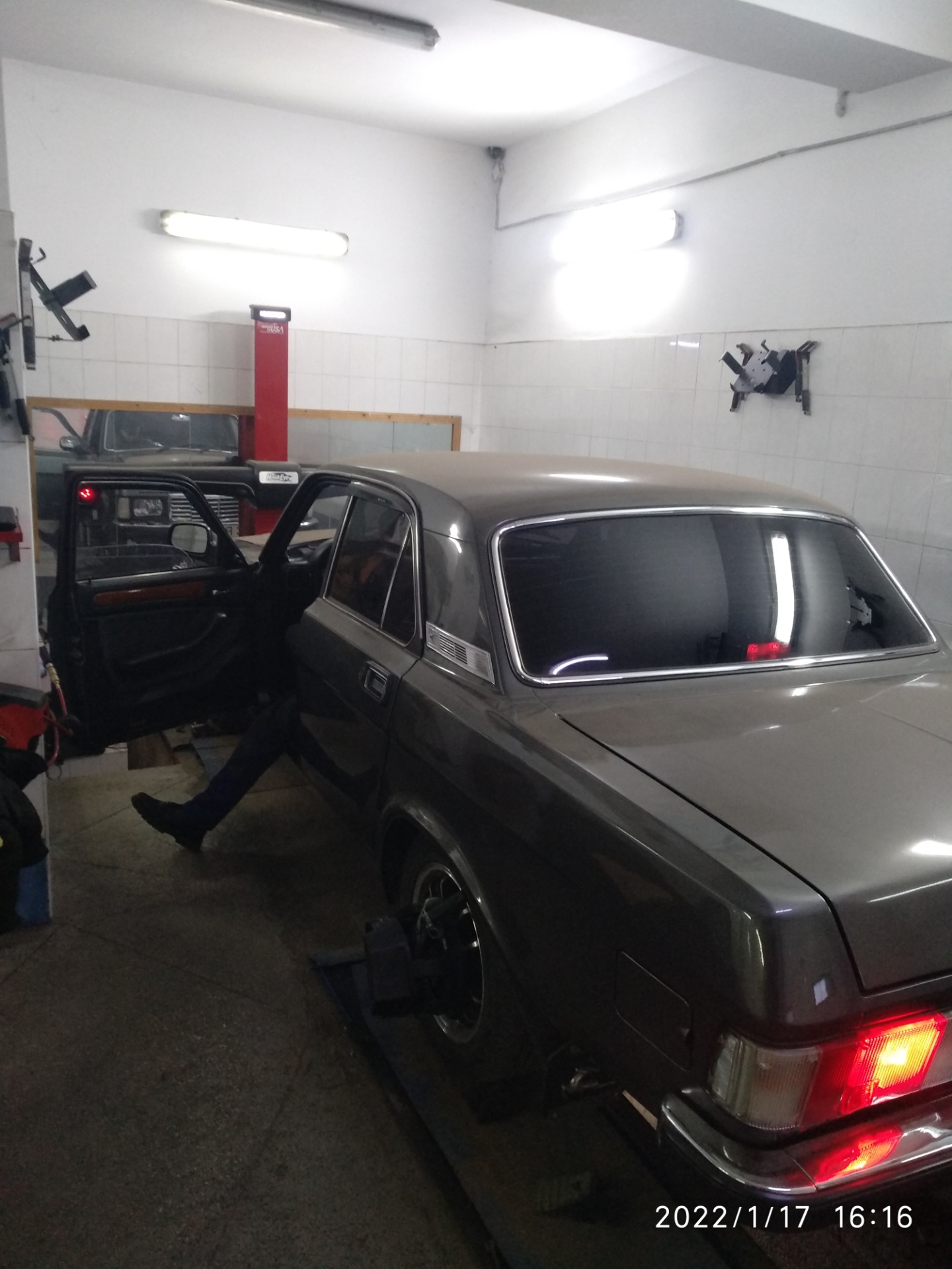

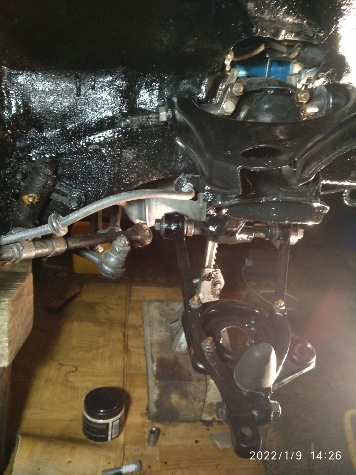

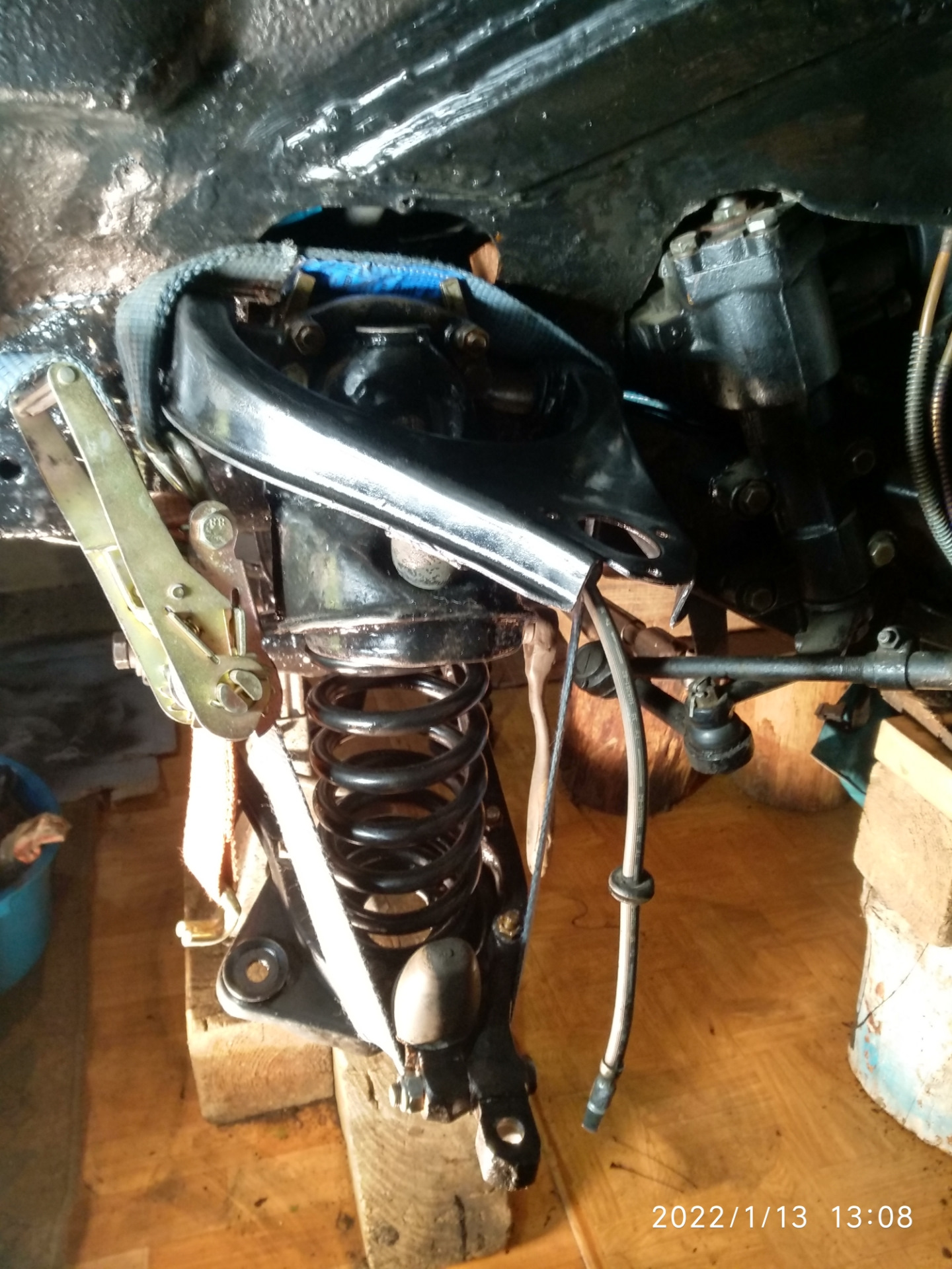

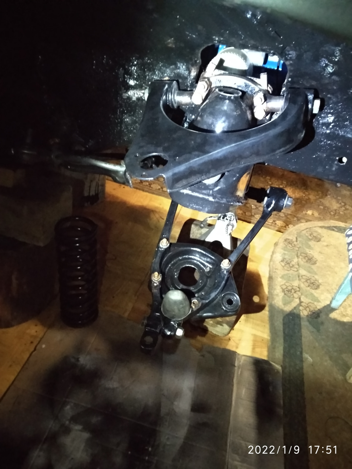

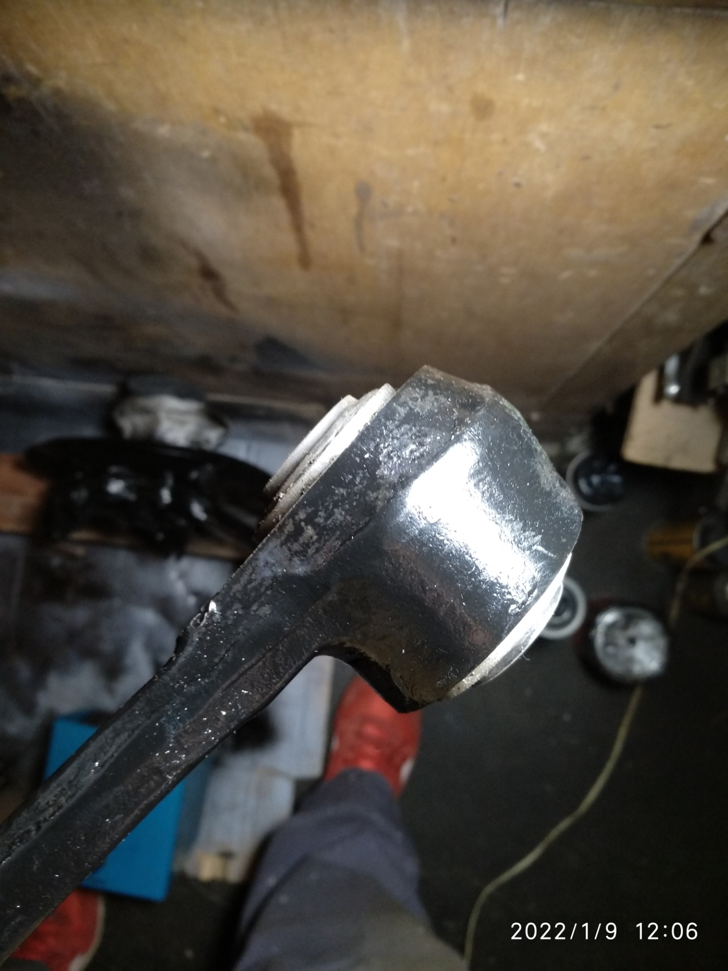

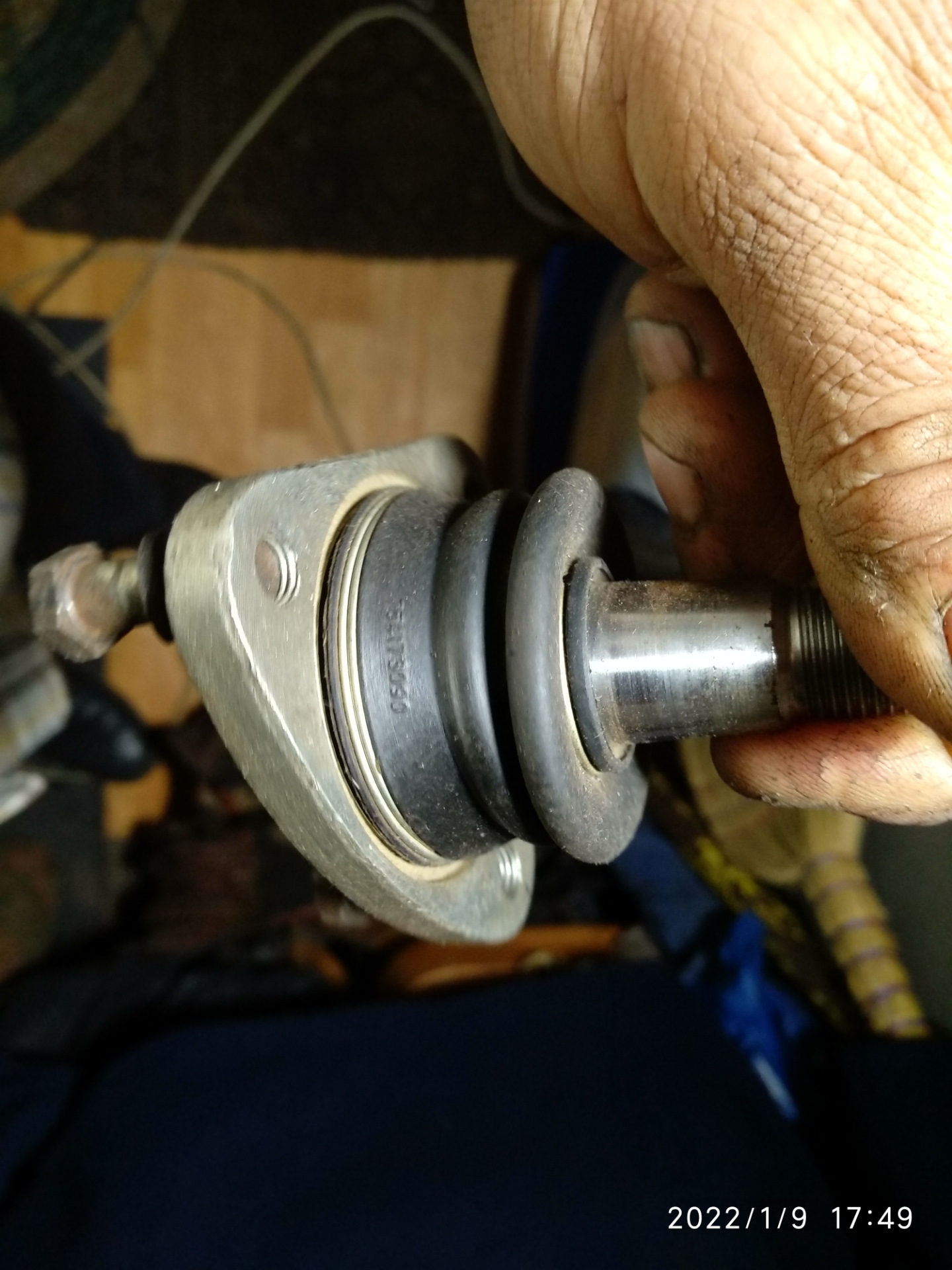

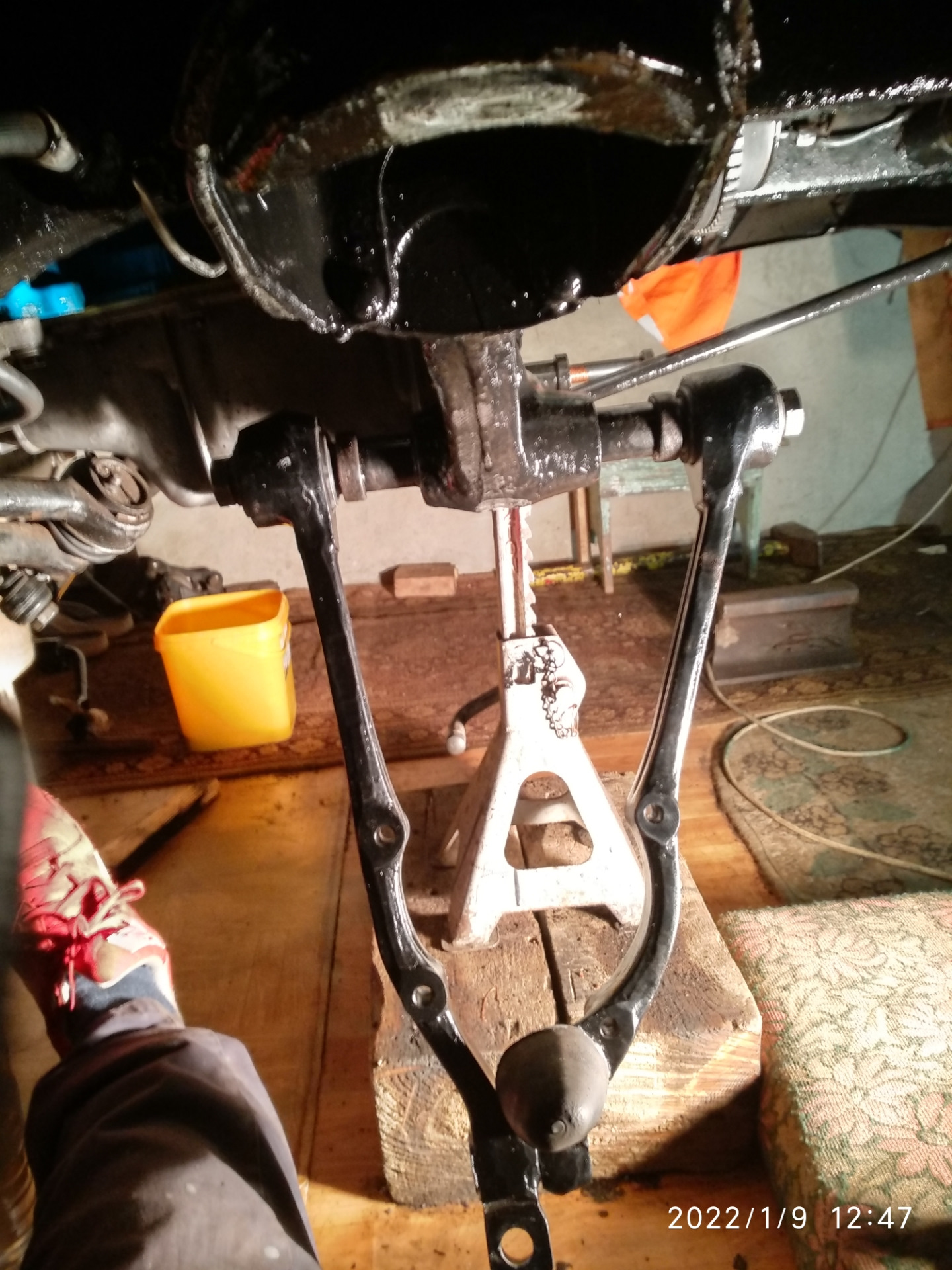

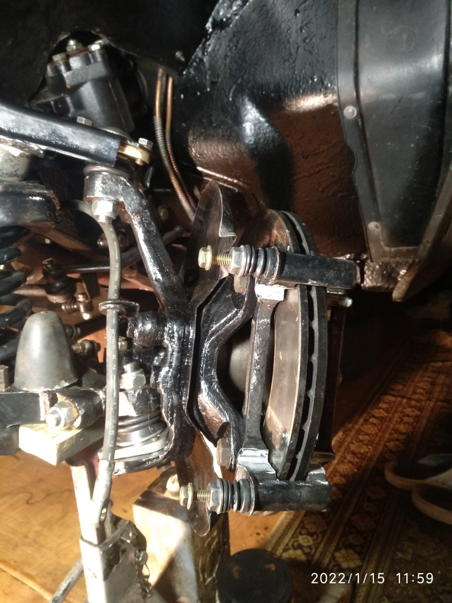

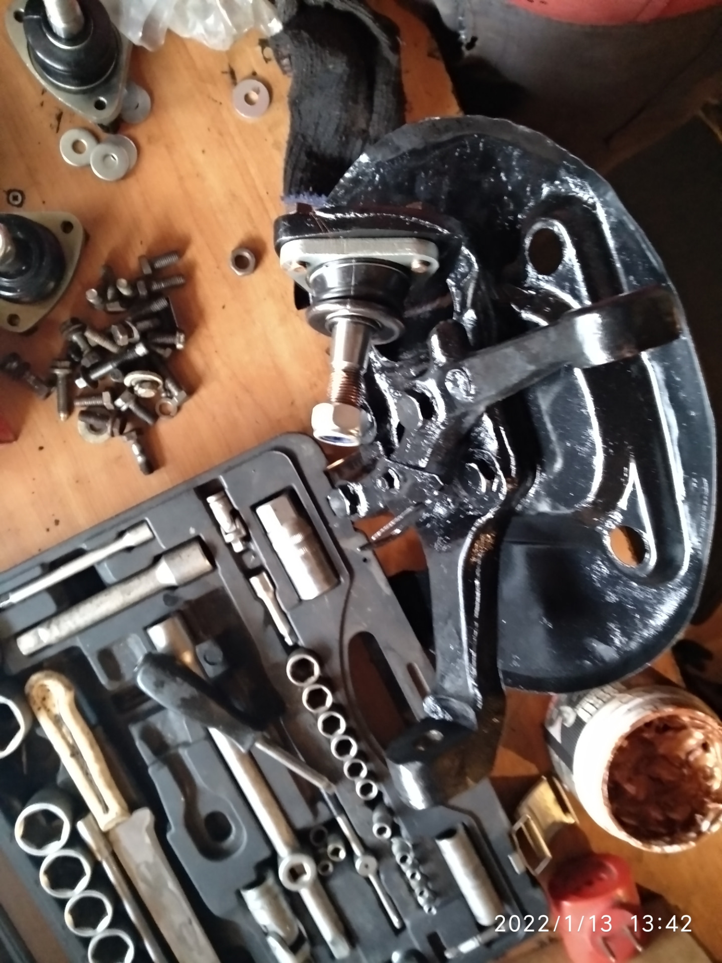

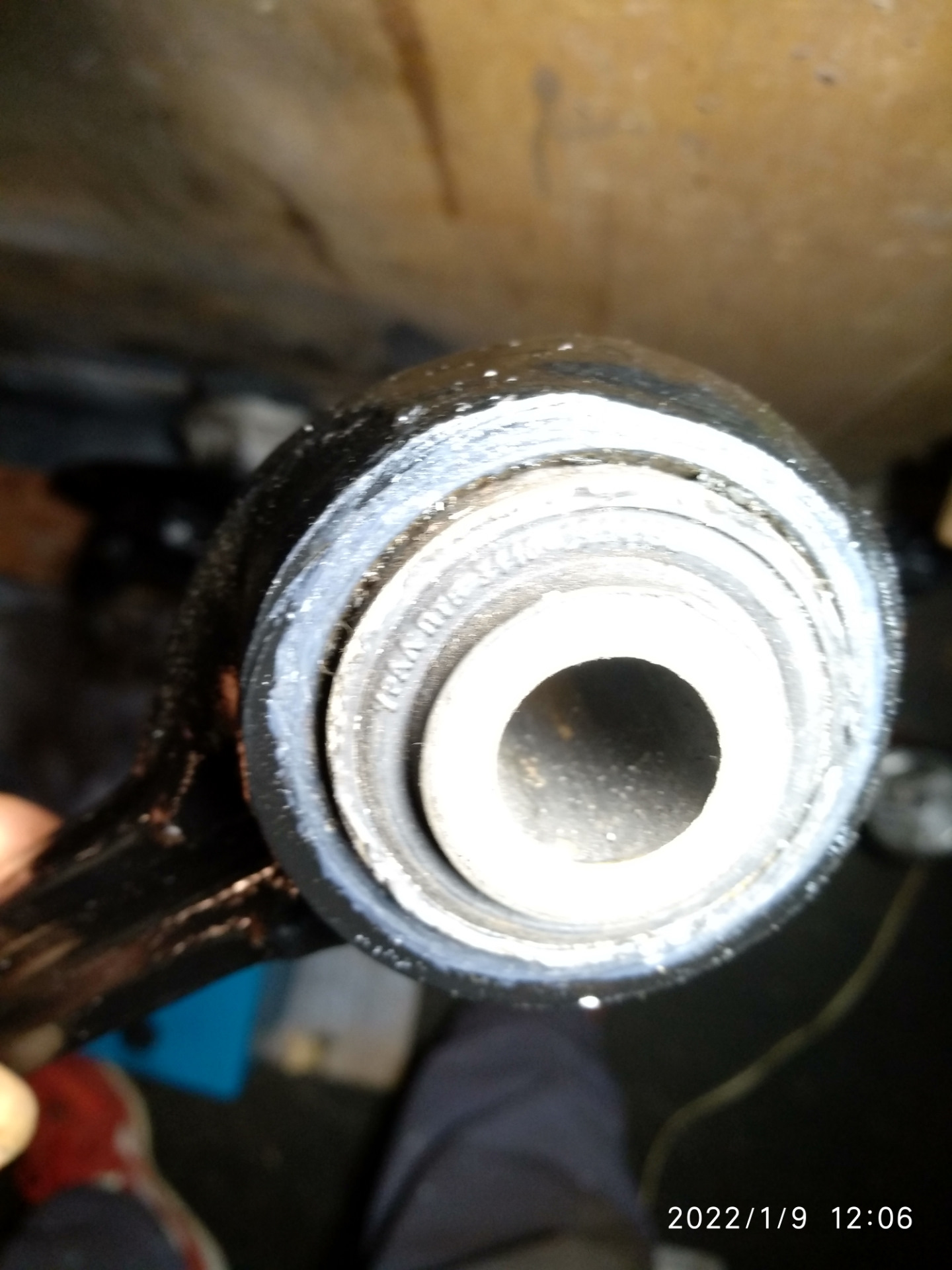

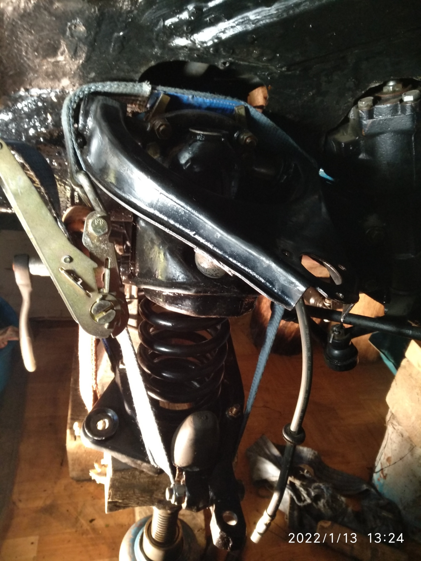

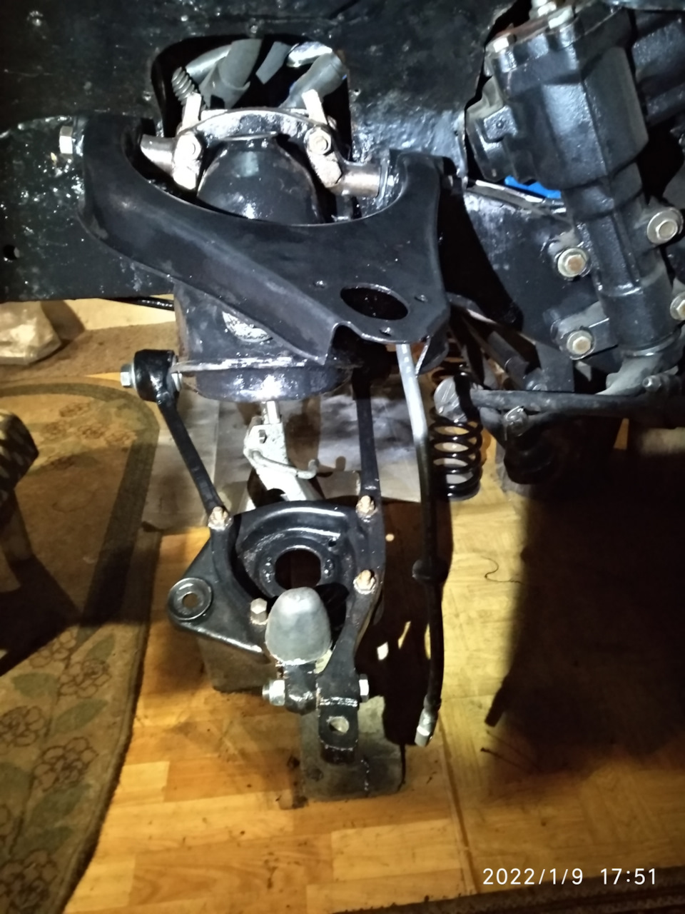

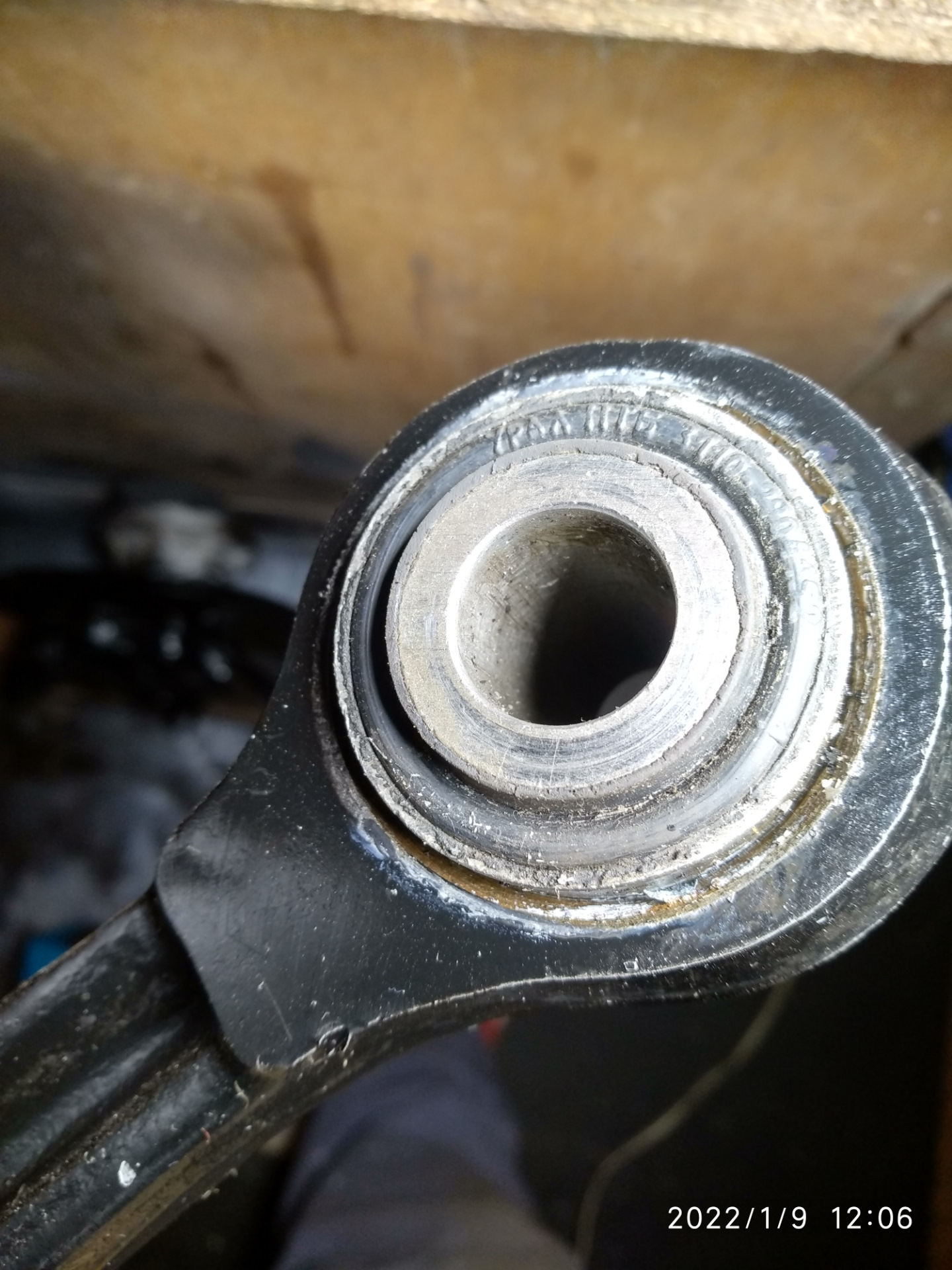

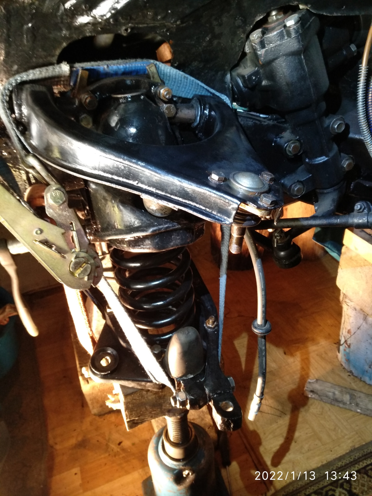

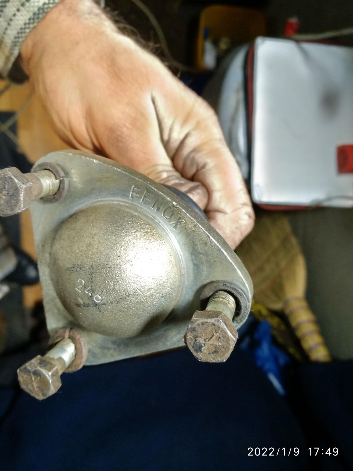

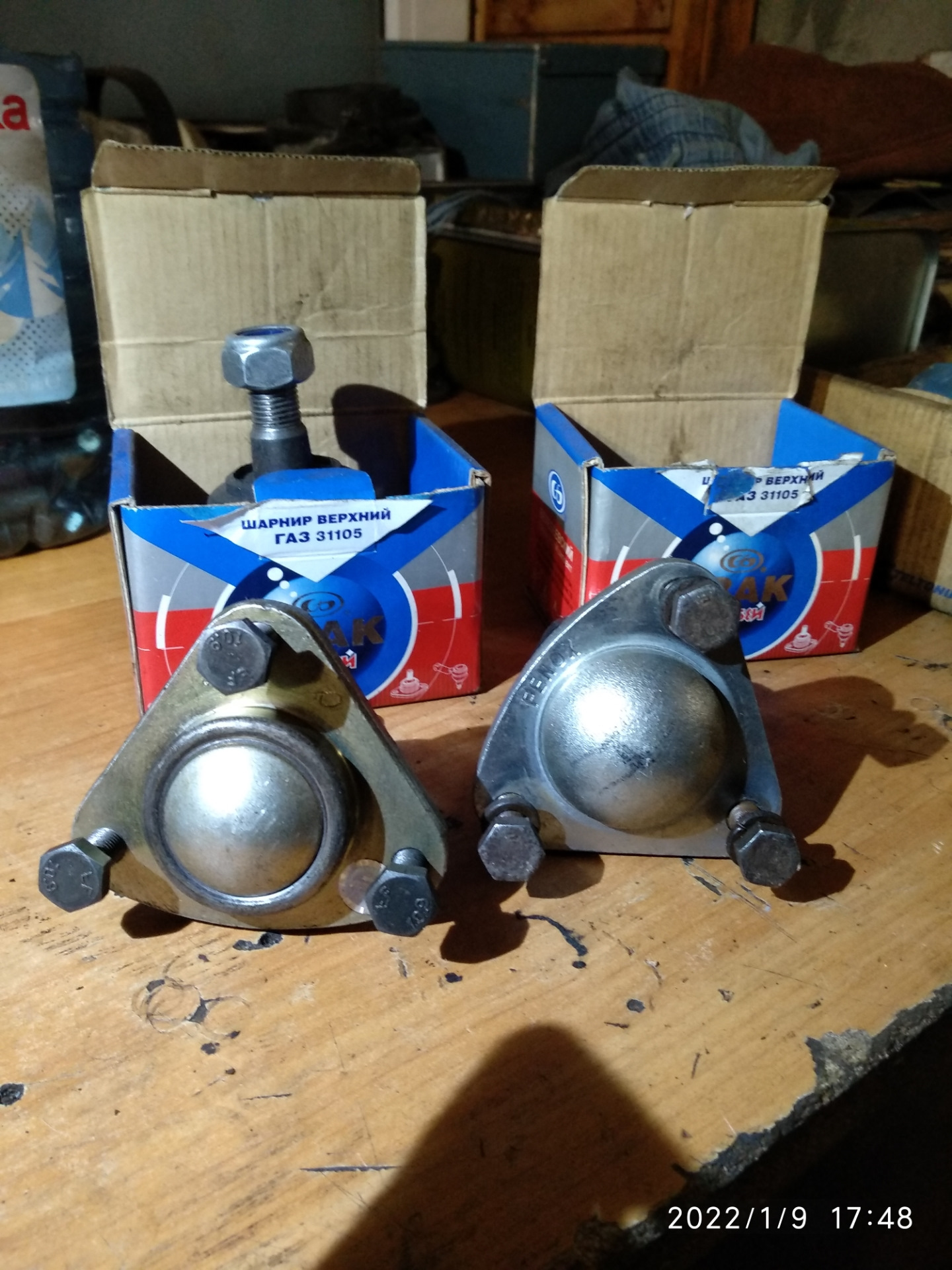

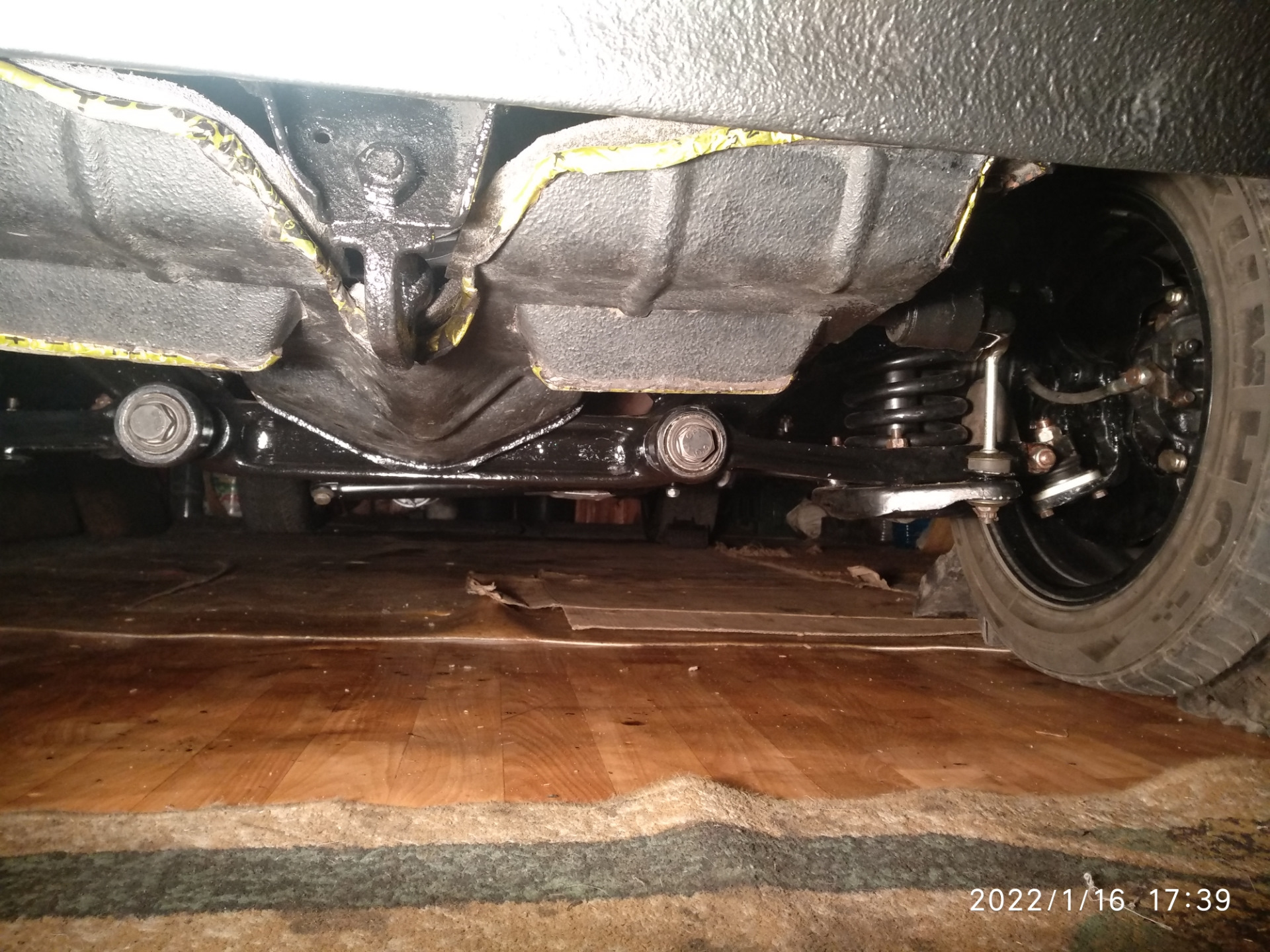

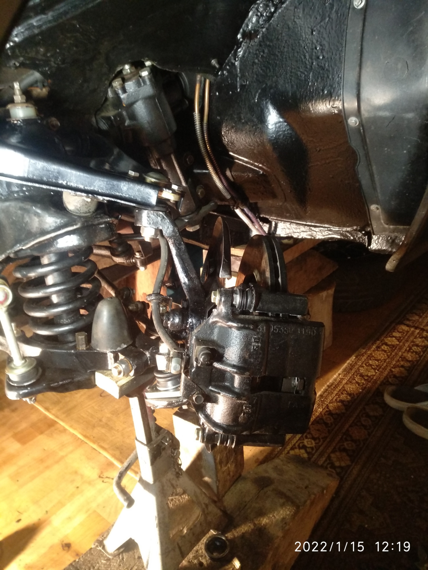

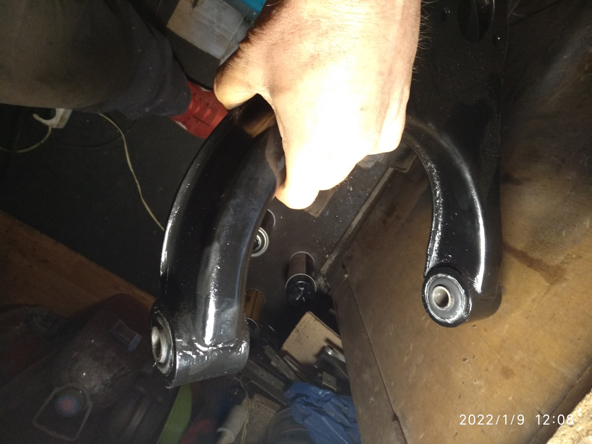

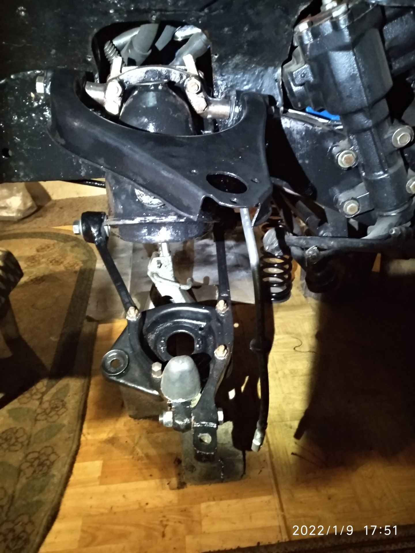

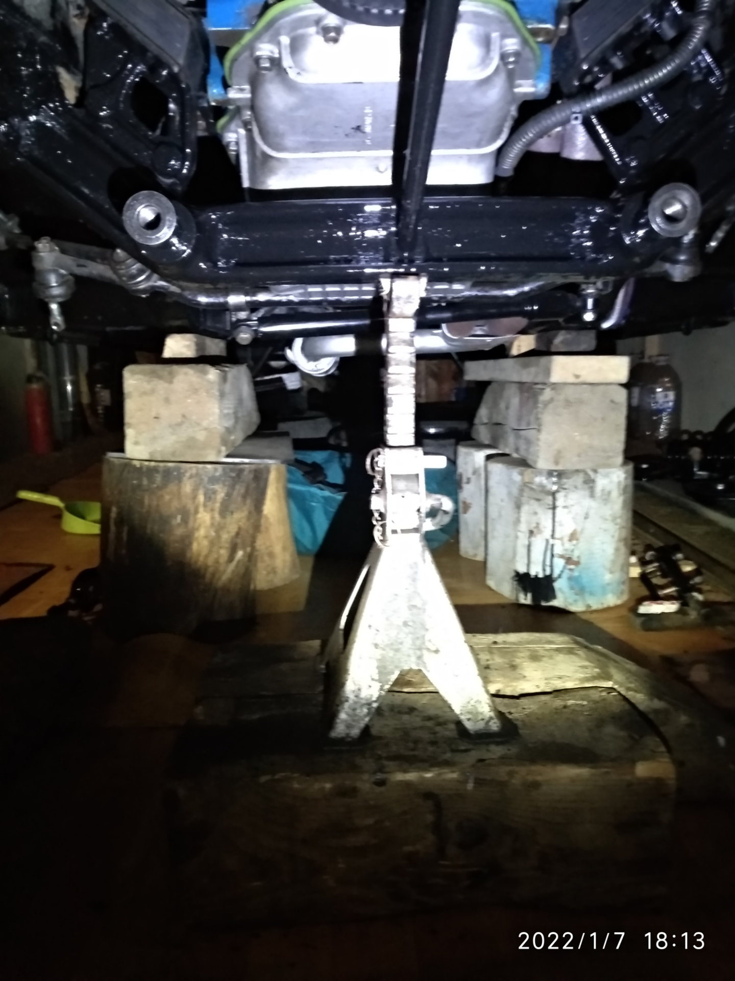

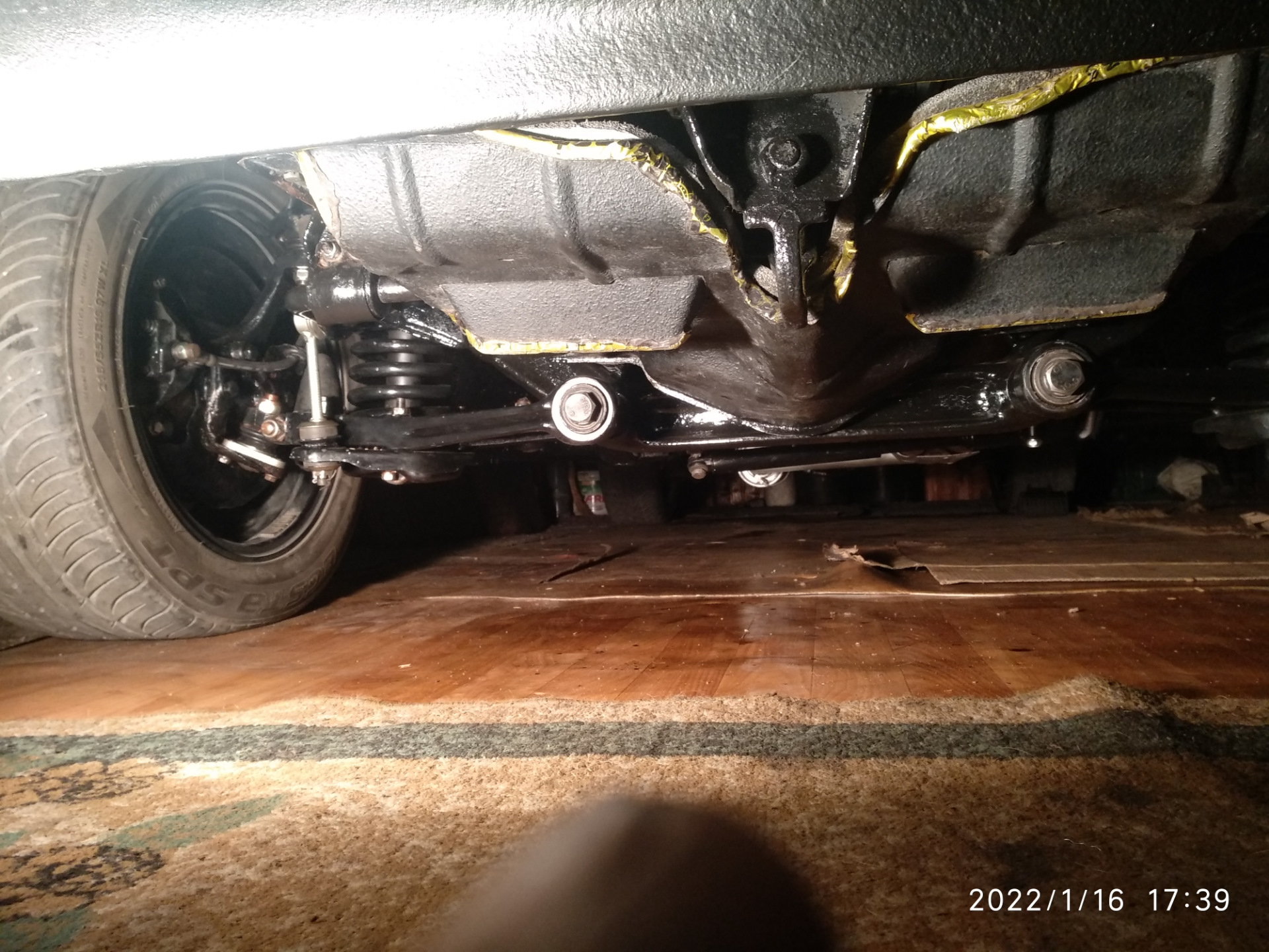

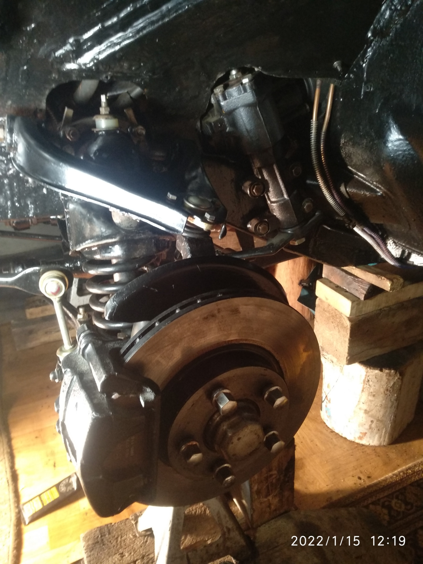

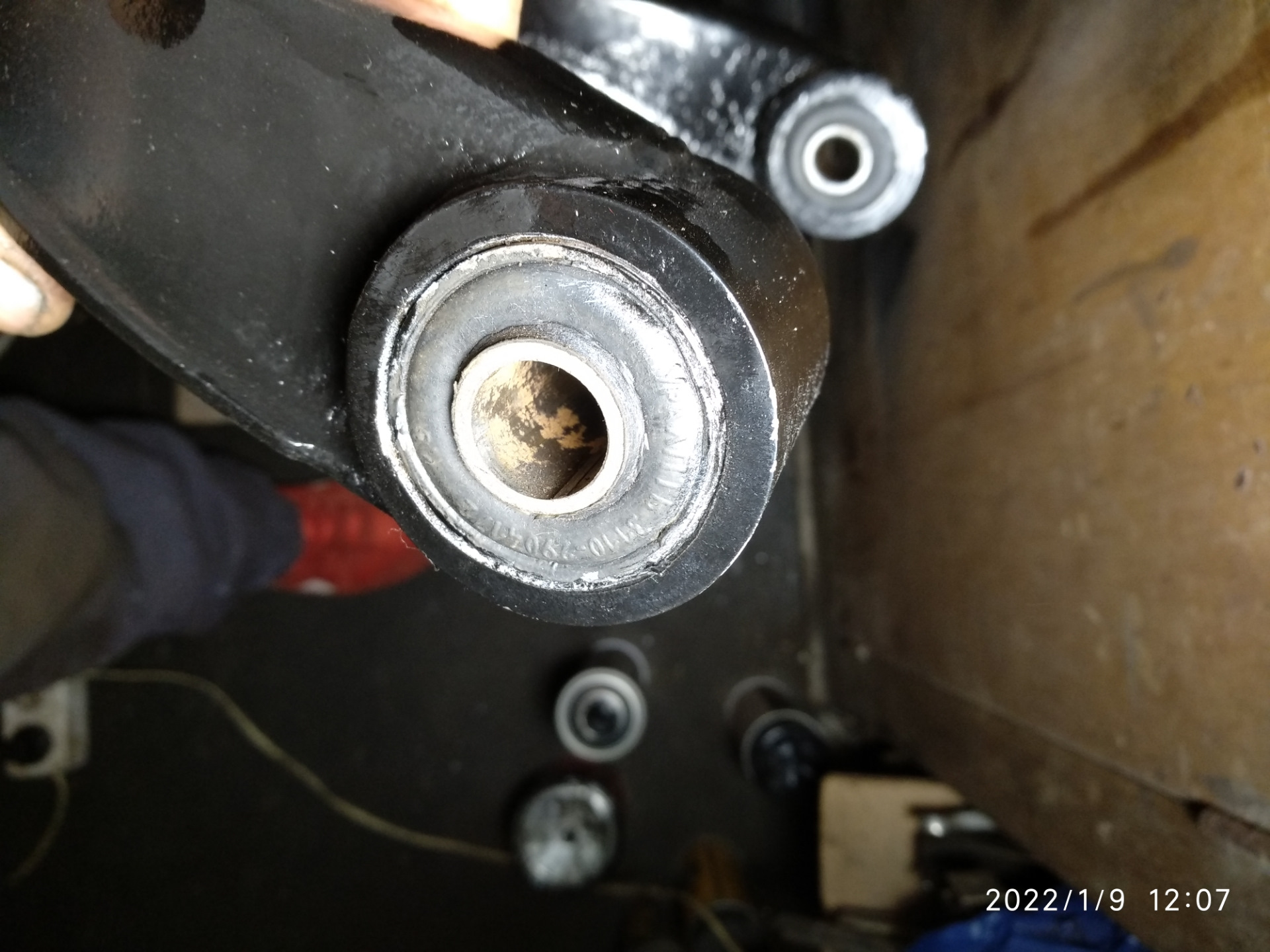

В первую очередь, автомобиль был поднят на нужную высоту и надёжно зафиксирован, для того чтобы при разгрузки пружин их можно было свободно снимать и устанавливать позже на место. Использовал двух штоковый гидравлический автобусный домкрат, рабочий ход в районе полу метра. Болты откручивал без особых проблем с приличным всё же усилием. Резьбы болтов рычагов, года три назад смазывал медной смазкой, ни чего с того момента не ослаблялось, на фиксатор не ставил. Предварительно был снят стабилизатор со стойками и амортизаторы. Домкрат под нижний рычаг, слегка поднимаем и откручиваем верхние три болта верхней шаровой, в один заход всё плавно отпускаем в низ. Всё разбирается, чистится с дольнейшей покраской, рычаги половинятся, под пресс старые и новые. Использовал салентблоки Урал ПТБ, они стояли и до меня, шаровые верх БЗАК (Белебей), низ Fenox, крепления в комплекте не предусмотрены. Болты рачагов, шаровых, гайки крепления покупал новые под момент 10.9. Привёл в порядок верхнее крепление, ось рычага с регулировочными пластинами, для безупречной ругулировки развала. Состояние верхних рычагов отлично, без намека на трещины, к тому же не усиленные, первых выпусков, перепресовка салентблоков и покраска. Пружины завод 1риска(мягкие), удовлетворяют, просадки нет. Установку пружин осуществлял с помощью ремня с карабином фиксатора грузов, для подстраховки, тот же домкрат, быстро и без особых усилий, соединял шаровые, очень удобно ! Для всех резьбовых соединений применялась медная смазка. Нижние и верхние болты рычагов затягивал на полностью загруженной подвески нужным моментом. В завершение проделанной работы развал и схождение на современном оборудовании. Фото немного не по порядку, прошу извинить. Всем ровных дорог!

шаровые не долго проходят ходяд только трек проверено на личном опыте
Не буду спорить .Понадобится, заменю, не вижу в этом большой проблемы. Просто к нам в Молдову Трек не завозят!
хорошая работа, в планах такая же, только верхние рычаги взял усиленные типа, только доработать нужно как обычно.
Хорошая работа ) Только чего не Трек шаровые? Вроде как оригинал и ходят дольше всех.
Мне аналогичное предстоит, шаровые нашёл Трек (ещё пришлось поискать, не очень-то просто достать), сайленты БРТ, Урал чего-то доверия не внушили своим видом. БРТ покачественнее изготовлены.
В Молдову Трек не завозят, это всё, что есть в трёх магазинах Кишинева.
Понял. Тогда вариант )
На разборках ещё есть.
