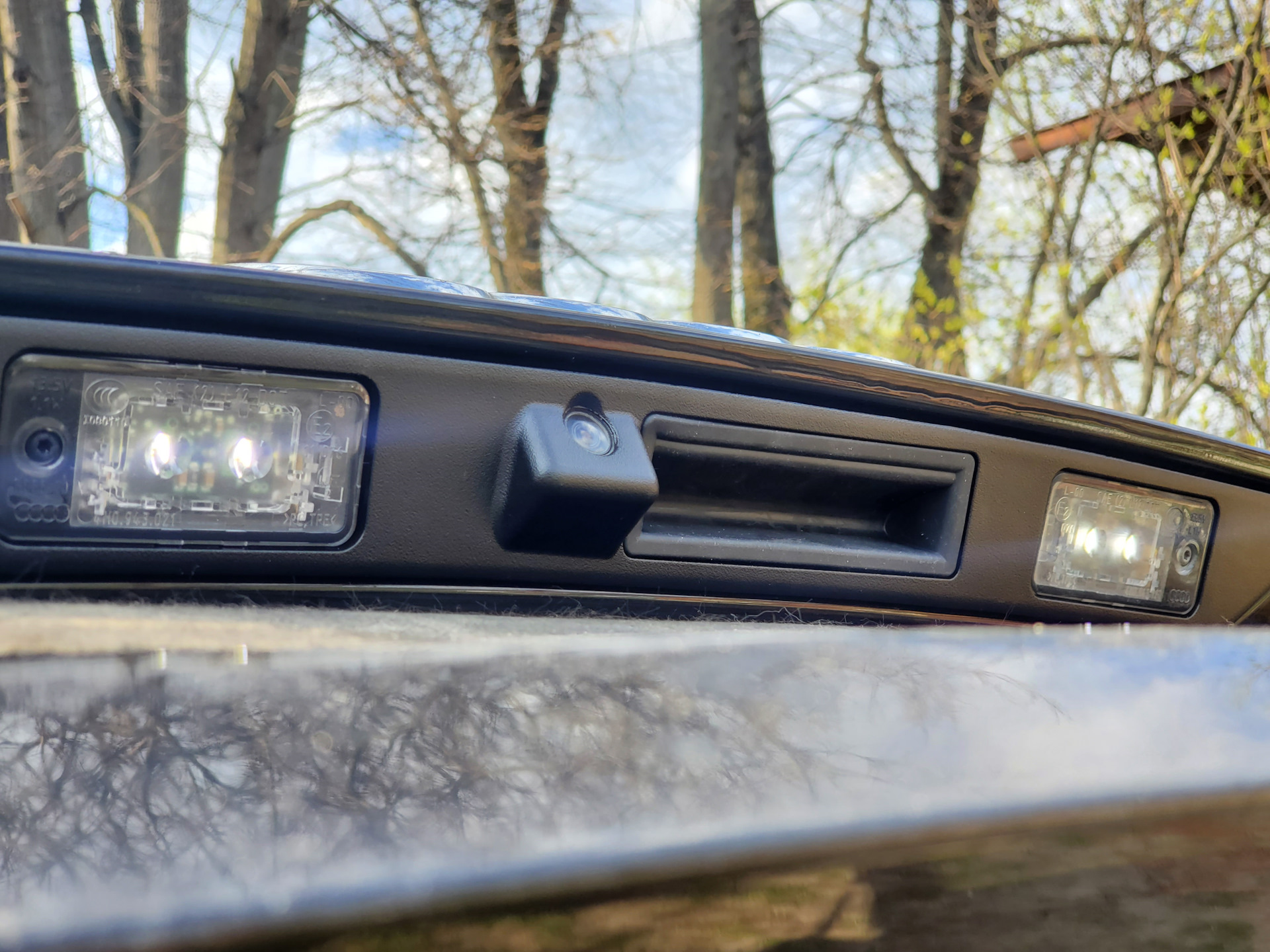

Так как для замены фонарей нужно снимать внутреннюю обшивку багажника, решил совместить давно планировавшиеся дела: замену планки подсветки в виду убитой контактной группы и протекающего левого гнезда, а также установку короткого поводка дворника от q5. Для этого был заготовлен следующий набор:
Polcar 1365RWT1 — задний "короткий" дворник Q5 в сборе
4L0 827 574 — планка подсветки с ручкой открытия
N10 625 802 — саморез подсветки под торкс
4H0 943 021 — LED фонарь подсветки номера левый
Далее веселье с планкой. Проблема в том, что оплавленное от родных (с 2006 года) галогенок гнездо левого фонаря подсветки номера уже убило мне два новых светодиодных фонаря от А8. Поэтому установку третьего решил осуществить вместе с заменой всей планки в сборе. И, как оказалось, не зря. Но сначала пришлось помучиться с откручиванием номера, так как болты рамки насмерть закисли. В итоге одолел

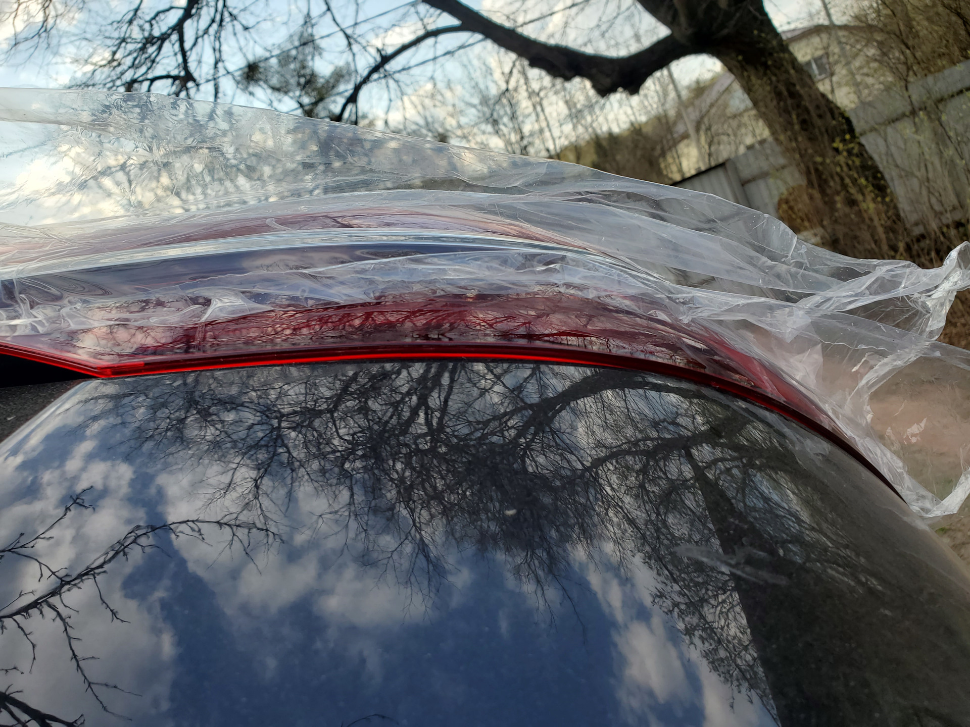

Ну все запланированные приуроченные мероприятия завершил, пора и фонари ставить! Процесс элементарный: после снятия внутренней обшивки и всех заглушек нужно открутить три пластиковые гайки и вынуть фонари.

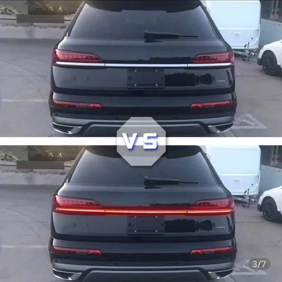

Привет. Смотри как сделали фары задние, на Q7 4M последнее поколение. Хром полосу притонировал
Мне не нравится антихром, машина как чёрное пятно выглядит:)
Но, в принципе, неплохо выглядит светящаяся полоса в порше-стиле. Но они пока на 4M только есть. Посмотрим, может и на нашу сделают. Либо заколхозить можно, если руки дойдут

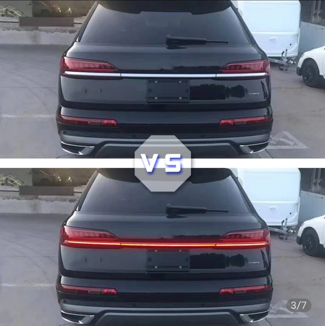

вместо хром полоски ставят монофонарь
еще полгода назад были такие предложения
на мой взгляд надо было ставить его
Дай ссыль на монофонарь пжлст
поддерживаю с просьбой ссыля на монофонарь
Монофонарь на 4M идет. Но попробовать заколхозить можно будет и к нам. Если подешевеет, может попробую как-нибудь
