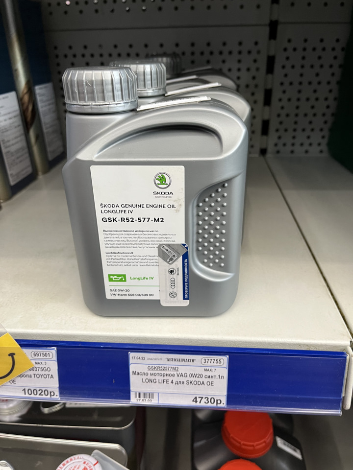

В общем буду посмотреть как себя поведет официальное VAG LL IV 0W20 VW508\509 (оно же LUKOIL по идее).
Если кто-то лил что-то из списка, или хочет порекомендовать что-то еще из 508 допуска, расскажите как вам результат.

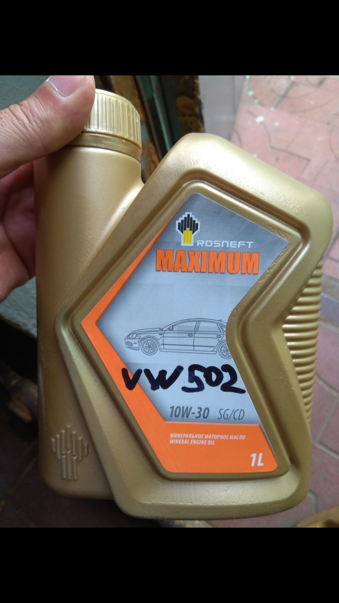

ну раз написано 502 допуск, и сомнений в оригинальности не возникает, можно лить. (нет)
Сомнений в оригинальности нет! Можно лить🤔, да! 👍
GreenMan101
