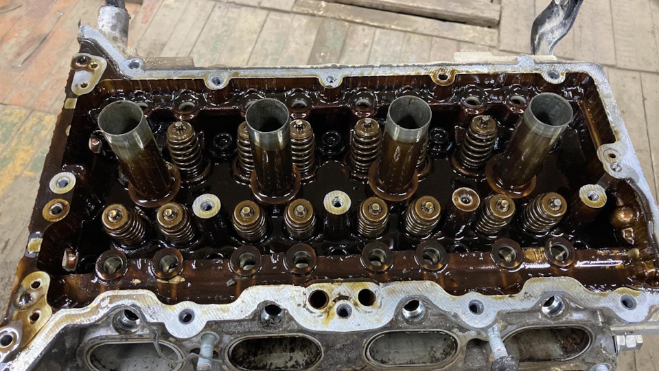

Тигуан 60 тыс км проехал на Куппере, и у него нет масложора, и нет признаков засранности поршней коксом.
А я в силу своей экспериментальной деятельности уже посмотрел на 20 + ваговских поршней, не моторист, не работник СТО, просто в собственном гараже, эндоскоп + раскоксовка.
Больше всего удивило состояние поршней и хона, они блин сухие и без следов черного коска!:

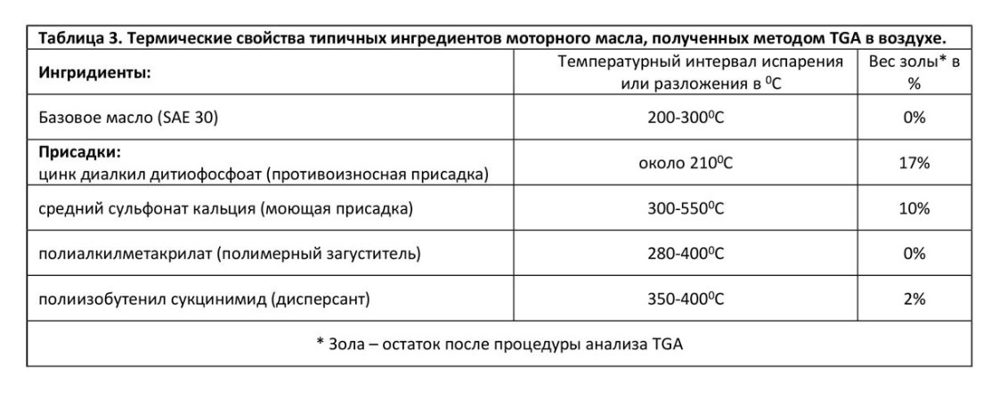

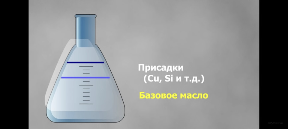

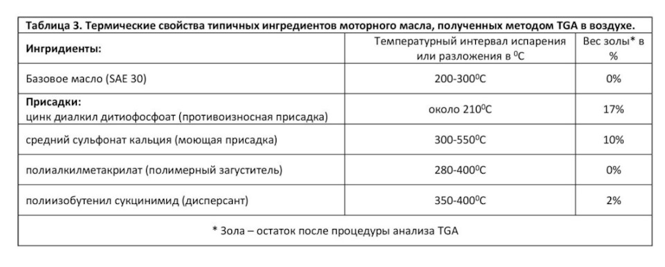

Секрет скорей всего в беззольности масла, да ребята золы сульфатной там кот наплакал. Все стандартные присадки (Zn) цинк + (P) фосфор замещены солями меди олеиновой кислоты, словом нет привычного ZDDP — диалкилдитиофосфата цинка.
Нет и кальция из стандартных присадок, есть только медь (Cu), бор (B) — сукцинимид бора, как дисперсант удерживающий грязь. Эстеры как защита и моющая составляющая, проскакивает кремней (Si) — в новых маслах в малых дозах, типа 9 ppm, возможно как антипенная присадка, а может погрешности лабы, главное до 15.
Спросил у химиков здешних, которые свои масла делали и с которыми много лет переписывался, можно ли заменить Zn на Cu, ответ прост, да запросто, получаем тужу плакирующую пленку, только на меди.
Так же в видео City Hunter упоминал статью с оил-клуба: Механизм формирования отложений на впускных клапанах
В общем весело горят присадки на клапанах, читаем кому интересно статью переведенную с японского:

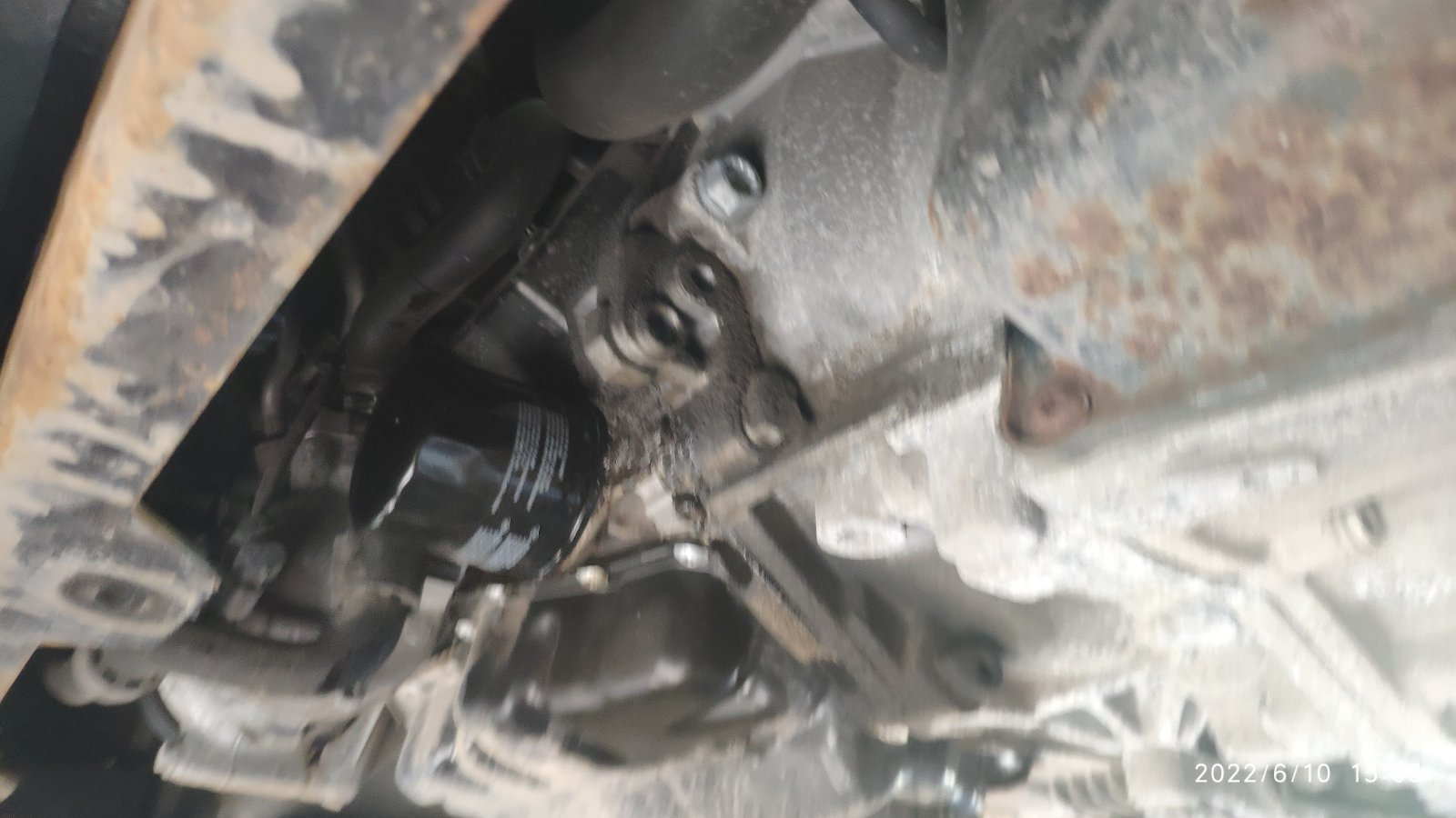

Из нюансов, на холодную на ХХ запел, захрюкал маслонасос, точнее его редукционный клапан. Погода уже +10, а он укает, такое было 8 лет только в 0 погоду и ниже. После 2 минут звук пропадает, обратился к suslikrus, SPB360, утверждают не парься — у всех так.

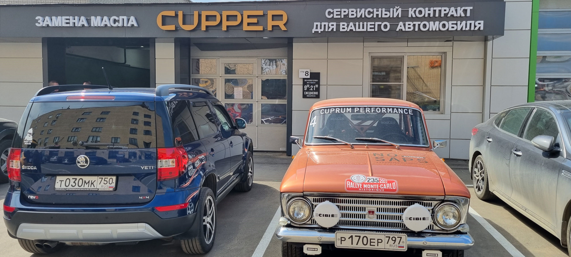

Поехал на замену в открывшийся пункт замены масла Cupper: Москва, ул. Ташкентская, 28 стр. 8.
2 этап
Слили масло с энергетиком и залили промывочное масло.
Погоняли на промывке 2 раза.

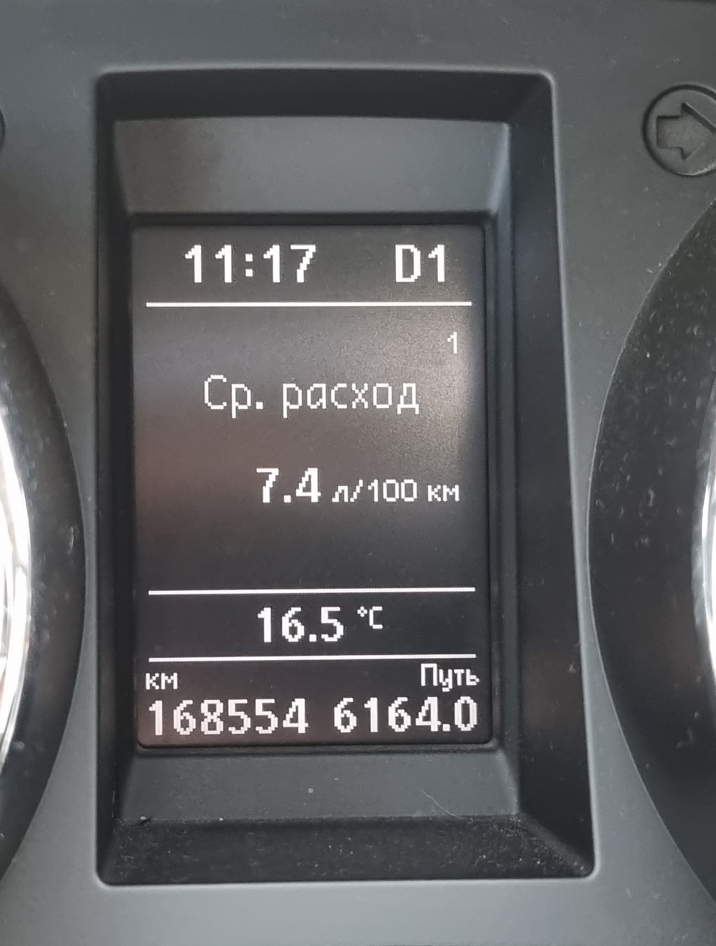

В целом как я писал, движок у меня чистый, пробег на масле сейчас еле перевалил за 6000 км, нечему там намываться, свою зеленку от Protec я недавно применял 2 смены масла назад, лил серьезные масла: LM и Ravenol не давая проехать даже до 7000 км, но стандартные полнозольники A3/B4.
Обговаривали вязкость 5w40 привычную для меня, но Александр, как бывший работник шкоды убедил попробовать на первую половину холодного лета 5в30 и посмотреть разницу.
Сейчас на масле проехал 1,5 тыс км.
Погода, еще ни разу не поднималась выше +20С, но плюсы масла:
1) Быстро прогревается до рабочей температуры в 95-97С
2) В дороге по платному участку ЦКАД с полной семьей и N скоростью о которой лучше не писать, пока что не смог нагреть масло выше 103С, хотя в том году прожаривал до 108С, но там и лето было 25С+, ждем тепла.
3) Только по ощущениям машина стала чуть резвее набирать — w30 ?, свежий санкционный воздушный фильтр Mann?
4) Возможно расход бенза, но тут меньшая вязкость, да и я больше жарил чем пытался экономить. Хотя из 10 литров по утрам удается выйти, обычно это было уже 11 литров. Короткая дорога, эхх.

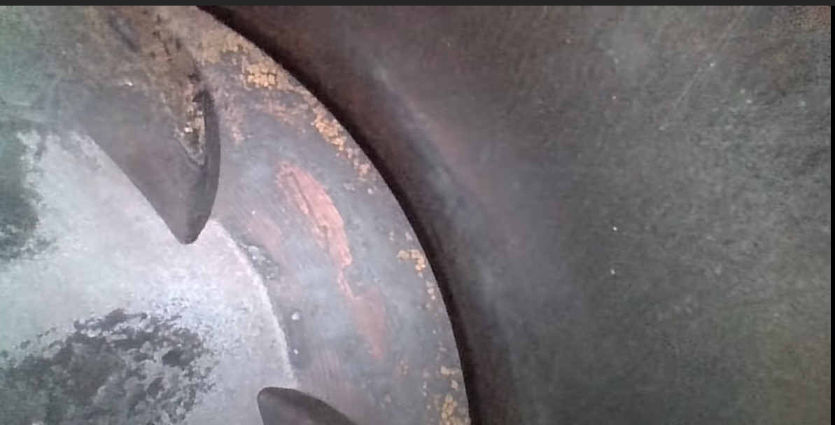

Эндоскопию проводил до — Эндоскопия цилиндров на 165 тыс км, Jprobe ST., посмотрим далее на состояние и отложения.

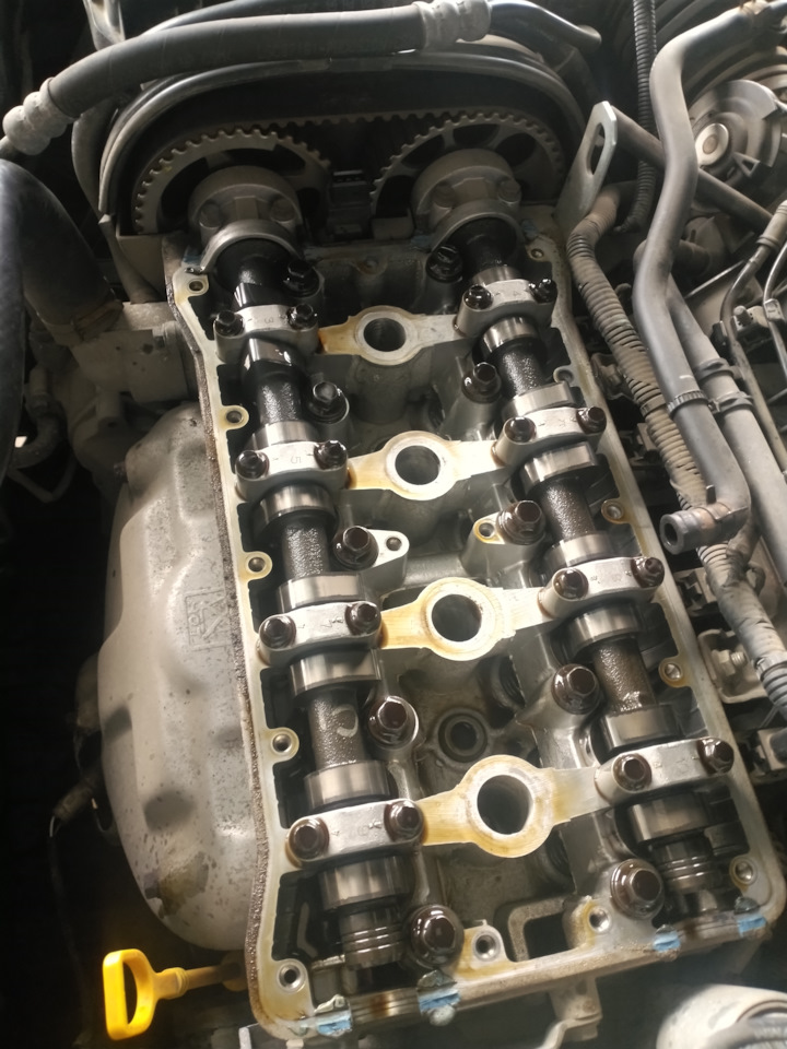

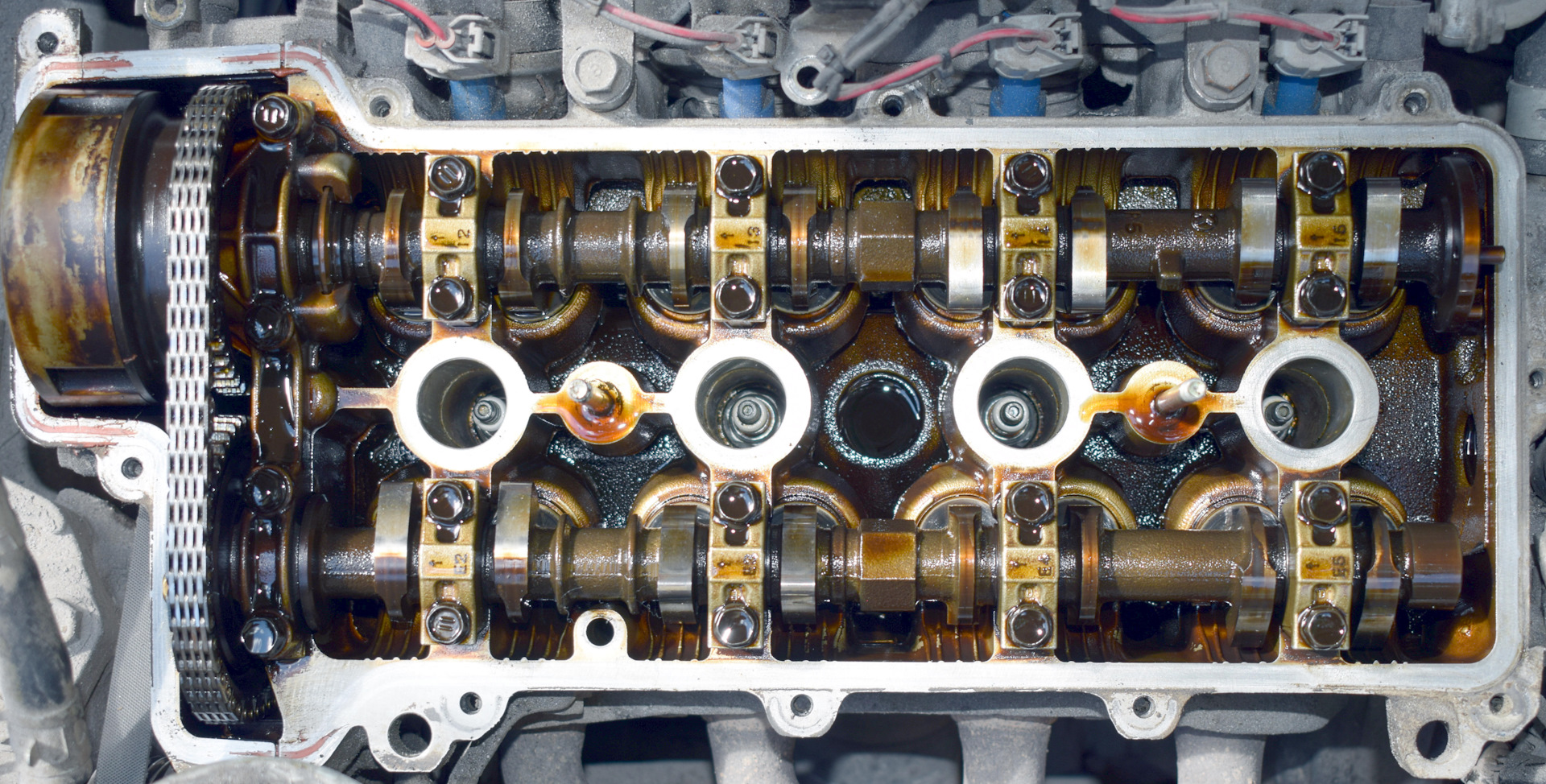

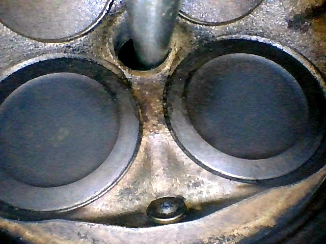

Тема про медь эта в теории, и в советское время была интересной, обоснованной, НО все больше склоняюсь, что применение этой темы никакое, а раскрутка продаж идет за счет имиджа и заслуг ее теоретика.
Да и такие вот вещи, как на фото, у не новых движков на измену сажают:

Экстрим 5W40 GTC, 10% эстеров, тем не менее как-то проехал 14000км на эстерах. А какое масло Вами имелось ввиду, которое нужно сливать после 500 км и сколько в нем эстеров?
Например Куппер — там 30% и более встречается.
А есть масла с неизвестным содержанием эстеров, но очень сильным моющим пакетом — как МПГ Система.
5W40 GTC сейчас залито в машину отца, поживает нормально, но там масло менялось всегда с интервалом 5-6 тыс км.

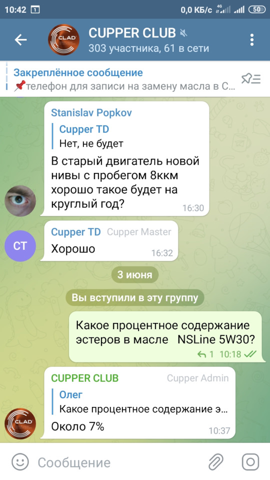

Например тут, в описании масла cupper-shop.ru/motornye-m…motornoe-nsline-5w40-4-l/
Гидрокрекинг и 35% ПАО с эстерами, но не 35% эстеров, читается это так.
Ага, тоже так прочитал — пошел спрашивать производителя (есть Телеграмм чат с их участием непосредственным) — говорят именно эстеров 35%
Да уж, чат… Паспорта безопасности нет, состава на канистре нет, но зато есть чат. Если бы я производил масло с таким количеством эстеров, то это первое, что я бы написал на канистре огромными буквами! Поделитесь ссылкой или названием чата, если Вас не затруднит.
t.me/CUPPER_CLUB
Вот ответ производителя, Ваша информация неверна
Значит 7%, а моет чем то еще.
Эстеры отложения скорее размягчают, чем именно смывают, они способствуют этому процессу. Далее все зависит от других моющих компонентов в масле, но обычно производители ПАО-эстеровых масел кладут сильный моющий пакет — я по этому и говорил про масла, а не конкретно про эстеры.

Фишка даже не в базе, а в том, что нет золы вообще и сразу металлоплакирующая присадка
Беззолтные присадки? Что то невероятное. Мне как бы всё равно, у меня сейчас полнозольник залит.
Да, есть такие. Сукцинимидная присадка. Их анализы не видят. Там азот от 1500 до 2500 ppm в зависимости от марки
