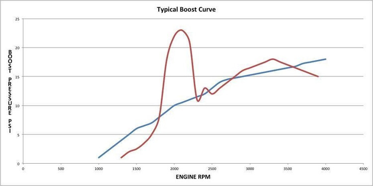

Я видел самые разные варианты графиков давления наддува на ZD30 — все они разные, но все они страшно далеки от идеала. Особенно при ампутированном ЕГР.
Вот несколько образчиков:
При доминировании экологических приоритетов любое сомнение трактуется в пользу подозрений о недостатке воздуха — потому и противодымный контур и управление геометрией производитель настроил так, чтобы балансировать ОЧЕНЬ далеко от границы начала дымления. Именно с этим связана непропорционально низкая мощность ZD30(читай — неоправданно зажатая топливоподача) на фоне хронического передува(читай — переизбытка воздуха и чрезмерных затрат топлива на сжатие этого лишнего воздуха).
Если МАФ начинает ЗАНИЖАТЬ показания расхода воздуха(что обычно и происходит при загрязнении или деградации датчика) — то происходит дальнейший перекос в том же самом направлении. ЕГР уменьшает подачу выхлопных газов во впускной коллектор, топливная аппаратура ограничивает подачу топлива в цилиндры, а турбина тужится создать максимально высокое давление(что серьёзно сокращает продолжительность её жизни и увеличивает расход топлива двигателем до 1-2 литров).
Если ЕГР ампутирован, то на некоторых режимах через турбину поток выхлопных газов практически удваивается — давление наддува увеличивается на 0.5-0.6атм(в пике иногда до 1.5атм избытка) от нормы и избежать передува штатными средствами становится уже абсолютно невозможно.
А ведь есть ещё и такая штука, как ОПТИМАЛЬНЫЙ угол опережения подачи топлива — в зависимости от количества воздуха в цилиндре меняется и оптмальный угол подачи топлива. Но пока воздуха "не хватает" и УОПТ поддерживается в далёком от идеала положении. В итоге машина едет не очень, но расходует при этом довольно много топлива и греется как утюг.

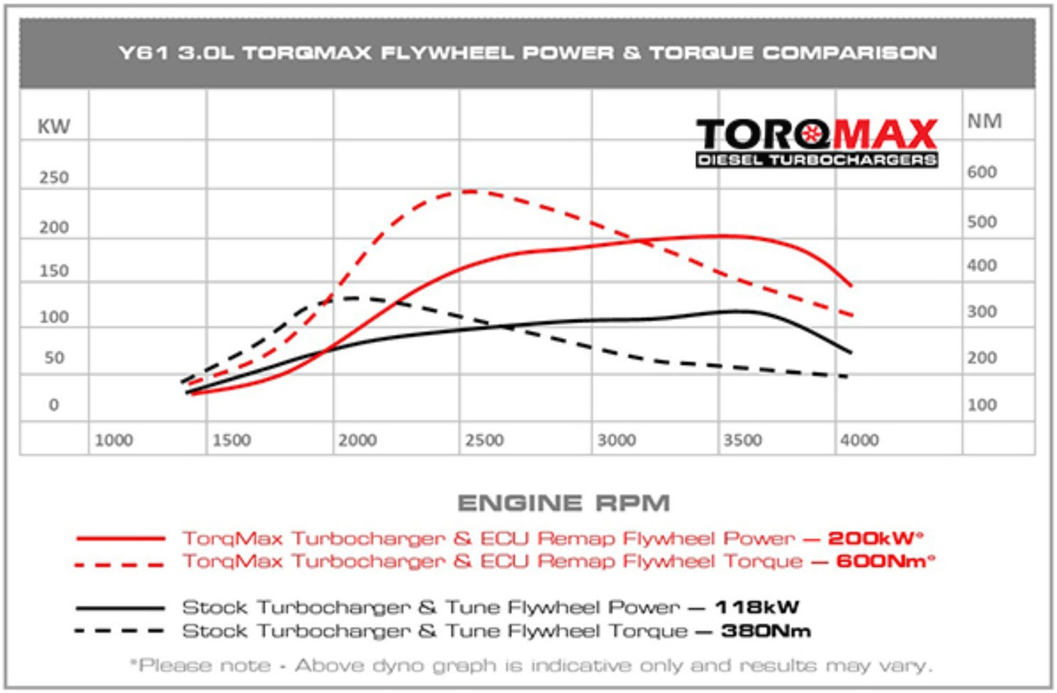

На просторах интернета бродит ещё один график, посвящённый ZD30:
Это график мощности и на нём хорошо видны и проблемы штатного ZD30, и возможности, которые раскрываются, если довести систему управления дыханием ZD30 до ума.
Обратите внимание — провалы на кривых мощности штатного задохлика расположены на тех же самых оборотах, что и пики давления наддува на графиках выше.
Имеющийся провал на 2000-2200 оборотах я объясняю следующим образом. Компу двигателя вечно мерещится недостаточное количество поступающего свежего воздуха. Он ограничивает подачу топлива и начинает накручивать геометрию турбины на повышенный наддув. Накрученная геометрия турбины с одной стороны оказывает повышенное сопротивление выхлопным газам(что ухудшает продувку цилиндров), а с другой стороны она вынуждает двигатель сжимать поршнями сильно завышенное количество ненужного воздуха. Воздух в цилиндрах не самоцель — его там нужно чётко определённое количество — ровно столько, сколько нужно чтобы спалить топливо без остатка. Лишний воздух требует лишних затрат энергии на его сжатие и нагрев, что уменьшает КПД двигателя — вот и видим мы здоровенный горб на графике наддува и впадину на графике мощности.
Графики наглядно показывают полную неадекватность штатной системы управления нашим дизелем на самых часто задействованных оборотах. Сравните кривую(красного цвета) момента штатного ZD30 и кривую(зелёного цвета) допиленного ZD30 с нормальным управлением геометрией турбины — как видно из графиков, мощность ZD30 в районе 2100 оборотов можно практически удвоить, ничерта не трогая непосредственно в самом двигателе — нужно просто организовать нормальное управление турбокомпрессором и дать знать компу двигателя, сколько воздуха поступает в цилиндры РЕАЛЬНО…

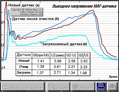

На Патроле применяется два вида датчиков МАФ.
Они не взаимозаменяемые ни по конструктиву, ни по сигналу.
У дорестайлового датчика при отсутствии вращения стартера на сигнальном выводе должно быть около 1 вольта, а на оборотах холостого хода должно быть около 2 вольт(соотношение 1 к 2):
При том, что на графике сигнал не превышает 4.5 вольта — на самом деле реальный датчик выдаёт сигнал до 5 вольт включительно. Вот фотка моих замеров в доказательство:
Замер производился приблизительно как при продувке на алкоголь — я дул из всех сил в датчик, а осциллограф в режиме самой медленной развёртки отображал напряжение на сигнальном выводе.
Возможно, что комп двигателя выдаст ошибку МАФа, если напряжение превысит 4.5 вольта — но пока до таких экспериментов у меня дело не дошло.
Я грешным делом подозревал свой датчик в том, что он цифровой. Нефига, аналоговее некуда.
Но комп двигателя перестаёт воспринимать информацию с датчика МАФ, если его поведение не соответствует неким нормам. Каким — я могу только догадываться, но статическая обманка не прокатывает — комп сигнал с неё видит, чек не зажигает, но воспринимает сигнал как минимальный при том, что он был по факту максимально возможный. Патрол с такой обманкой шикарно тошнил по городу и трассе, но сдувался при попытках ехать динамично, а в горку забраться получилось только на пониженной. Расход топлива в таком режиме подрос при том, что пулять машина просто отказывалась и расход вроде как должен был упасть…

На графике стоковая конфигурация до 2000 оборотов якобы немного уделывает тюнинг(не верю!), а выше 2000 сливает ему по полной. Как-то мне не верится в двухкратное повышение крутящего момента исключительно за счёт повышения давления наддува — родная турбина ZD`хи и сама полтора очка вдует, не почешется. А вот всё остальное зависит исключительно от управления впрыском…
В любом случае общее поведение ZD30 даже просто с оптимизированным управлением турбонаддувом меняется разительно и это уже не мои мысли, а мои наблюдения.

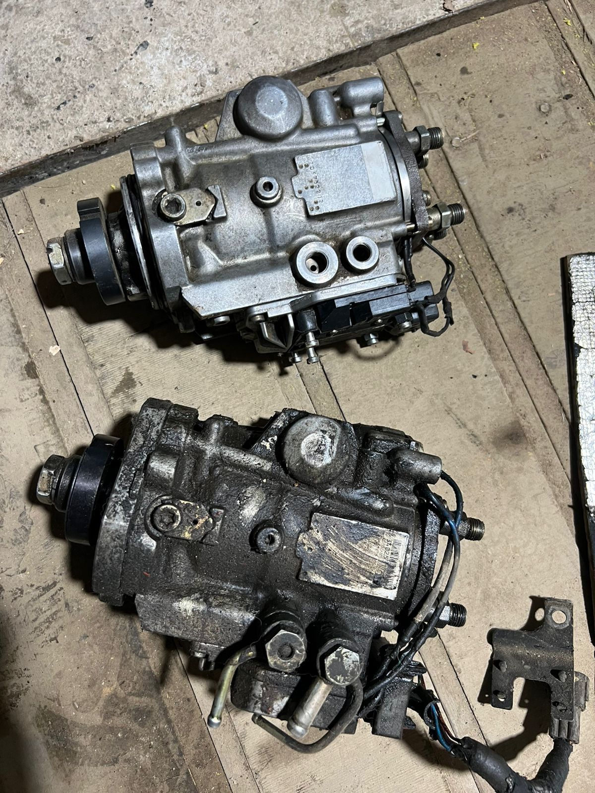

Привет. На самом деле смысл есть поискать комп от европейцев с топливной аппаратурой VP44. Я слышал, что на них хоть какая-то пародия на ручную настройку с помощью программного обеспечения есть. На японцах мозги принципиально не настраиваются. Но мне само это направление не нравится — я его уже давно перерос. И корячить на Патрола чужие мозги смысла не вижу.
Я вот прямо сейчас сижу и разрабатываю комп для "газодизеля" — но это долгая песня. И, похоже, вначале заработает та часть, которая трансмиссией управляет — АКПП, блокировки, генератор и т.п. От простого к сложному двигаюсь, увы. Новостей как-бы много — но они на данном этапе мало кому интересны. Будет о чём написать — напишу как время будет.

И ещё вариант увеличенного давления на участке 2000 оборотов, может актуатор не успевает отработать быстро переходный процесс на открытие на этом zd?) Как быстро меняется скважность при этом?)

"может актуатор не успевает отработать быстро переходный процесс на открытие на этом zd?) Как быстро меняется скважность при этом?)"
Пофигу как меняется скважность, если кручение штока привода геометрии позволяет регулировать давление наддува. Эта система концептуально не дееспособна. Её не возможно настроить, её можно только более-менее удачно перекособочить под свои хотелки. Гонщикам — добавить прыти, тошнотам — снизить расход. Ну или получить нечто среднее, когда нет ни прыти, ни экономичности особой.

Про актуаторы: у любого такого устройства есть время реагирования.

Я уже ломаю эти штуки.
Саша, приветствую! В смысле ломаешь их блоки управления или само железо?
Привет Серёж!
Плата управления пойдёт в помойку. Все датчики и исполнительные механизмы, естесственно, остаются. С фиксацией УОПТ я уже наигрался. Теперь всё делаю по взрослому.
Основная заморочка с датчиком положения вала ТНВД. Там хитрые два магниторезистивных датчика, на основании сигнала которых определяется момент закрытия/открытия клапана спилвалве и управление клапаном опережения. Момент начала впрыска эта система определить не может, но на основании косвенных признаков и процедуры самокалибровки можно будет УОПТ выводить в идеал. Соответственно минимальный расход и максимальная мощность. А турбонаддув это ваще элементарно. Просто даже он показывает — насколько всё в заводской конструкции печально…
В принципе, я уже знаю как подключиться к датчику положения каретки, не разрушая тнвд. Я уже нашёл сформированный компом сигнал с датчика коленвала. Можно придумать, как корректировать УОПТ не сильно вмешиваясь в штатную систему. Но нужно избавляться от этого дурацкого транзистора в тнвд, который в любой момент может коньки отбросить… Да и оставлять всё штатное гомнище просто за то, что оно умеет дёргать клапаном спилвалве смысла нет.
Саша, привет! Электронщик я примитивный. Вот меня уже давно смущает вопрос — какой из двух сигналов первичен и каким образом вторичный сигнал зависит от первичного? Сигнал на SV- клапан или сигнал на клапан опережения? Даже в подробной литературе эти вещи можно трактовать двояко. Первый раз этот вопрос у меня возник из наблюдений за работой двигателя при ошибке 0707. А второй раз — мне очень хотелось перевести двигатель на механику VЕ, но чтобы получить гарантированный результат от переделки необходимо знать, есть ли для VE кулачковый диск+плунжер с таким же законом подачи как в VP44/ZD30, а затем по кулачковому диску найти прообраз ТНВД и поинтересоваться его надёжностью. Пришлось на работе установить VP44 на стенд и снять с кулачкового кольца+роликов закон подачи. Для этого пришлось насос сначала немного разобрать (попутно всё по 0707 нашлось). И вот тут я обратил внимание на кулачковое кольцо. На его кулачках след от активного хода продолжается до конца рабочего профиля кулачков. А на кулачковом кольце второго насоса (приобрёл из-за запчастей и для изучений) след от активного хода примерно посередине рабочего профиля кулачков, т.е. из профиля не выходит. Со слов бывшего хозяина сдох транзистор SV- клапана (он действительно сдох, но вместе с катушкой клапана)))), но 0707 там не было. И получается, что при 0707 в "поздно" кулачковое кольцо не доходит до расчётного положения, при закрытии SV- клапана впрыск начинается вовремя, но приходится на остаток профиля кулачка, а конец впрыска происходит не из-за открытия SV- клапана, а из-за окончания рабочего профиля кулачка (как на механических роторных CAV, LUCAS, DELPHI и т.д.) Что по этому поводу можешь сказать как электронщик, если уже смог залезть в алгоритм управления ТНВД?
Привет!
Никуда я не залез. Все эти наши ТНВД — близнецы братья и ничем концептуально не отличаются вплоть до CR.
Электроника выполняет роль пружин, а так там суть одна.
Реперное кольцо, с которого снимается сигнал о положении плунжера, даёт знать компу конкретное ПОЛОЖЕНИЕ плунжера относительно волнушки. Именно на основании этого сигнала происходит управление клапаном спилвалве. Он должен закрываться когда волна уже пошла на спад, а открываться — когда нужно сбросить давление, которое нагнетает плунжер. И естественно, что сигнал от этого датчика первичен. Если этого сигнала нет — то комп даже не будет пытаться заводить двиг — спилвалве не будет закрываться вообще.
Клапан спилвалве очень инерционен и потому управление им довольно хитро осуществляется, но это уже детали.
Клапан УОПТ просто сдвигает положение плунжера(и волнушки) относительно коленвала — начало и окончание впрыска тоже сместится. Комп понятия не имеет когда начинается фактический впрыск и не может компенсировать износ железа, состояние топлива и прочее — потому вынужден просто наобум действовать согласно заложенным алгоритмам.
Но относительно ВОЛНУШКИ начало и окончание ФАКТИЧЕСКОГО впрыска меняется слабо. Тут уже начинают влиять всякие гидроплотности и похожая мутотень, от которой зависит в каком месте волнушки плунжер создаст достаточное давление для открытия распылителя форсунки. А закрытие определяется моментом открытия спилвалве.
Если тнвд изношен — то водила жмёт газульку сильнее или вообще постоянно в пол — впрыск затянут — износ волнушки наблюдается до гребня волны. Движок жрёт топливо, греется, нихрена не едет. Если тнвд бодр — где-то до середины, 2/3 волны — при этом движок тоже бодр. Клапан УОПТ тоже зависит от износа тнвд — если нет нормального давления в корпусе тнвд — до положение плунжера позднее — впрыск начинается поздно и дальше всё тоже самое — топлива нужно много, износ профиля до самого верха…

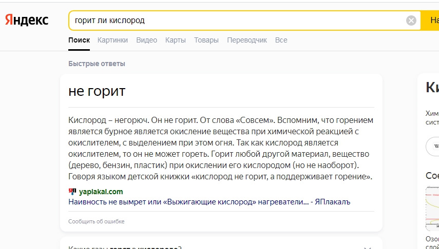

горение есть процесс окисления, в котором окислителем и является кислород, сам себя он окислить не может.
Как я и предполагал. Видимо ваши познания яплакалком и ограничились. Кислород горит. С выделением огромного количества тепла и энергии. Но это выше вашего понимания. Горит как и все что вас окружает. Теперь касательно двс тут я понимаю у вашей секты хулителей ЕГР и пресвятого Хаски огромные пробелы как в теории так и в практике. Конечно в ваших грязных гаражах вам понятнее процессы горения. Практика заключается в том что "первым делом я заглушил ЕГР ибо ЕГР есть зло и окропил святой соляркой себя и мотор" вторым и непосредственным следствием первого действия является перегрев двс и связанные с этим проблемы. У разных машин по разному но итог всегда один. Капиталка. Тут в ход идёт теория мирового заговора, рептилоиды и менеджеры которые делают говно моторы. И начинаются героические поиски устранения последствий перегрева. Связать два события удаление егр и перегрев не получается. Этому мешает религия и непогрешимая уверенность в своей правоте и то что инженеры тупые а маркетологи делают говномоторы а Байден нассал в подъезде. Цитаты не из яплакал ком.
" Дизельные двигатели всегда (кроме режима дымления при перегрузке) работают с избытком воздуха, а на малых нагрузках коэффициент избытка воздуха может превышать 10. При наличии избыточного воздуха его кислород не расходуется на сгорание топлива. За счёт высокой температуры в камере сгорания избыточный кислород вступает в эндотермическую реакцию с азотом воздуха.В двигателях с рециркуляцией часть отработавших условно инертных газов попадает в цилиндры как балласт. При этом происходит снижение максимальной температуры горения"
как говорится япацталом)))))
1. Кислород НЕ ГОРИТ! можете хоть лопнуть доказывая обратное) но проще открыть учебник, хотя это не ваше да…
и яплакал тут не причем, это просто быстрый ответ яндекса, там куча других ссылок, ведь можно было хотяб попробовать почитать… но нет, вам очень удобно было зацепиться за это, ну а чо, больше то не за что)))

IsmailBrudnyi
Снижение максимальной температуры горения за счет не окисления (не сгорания) части углерода. И выбрасывании его в выхлопную трубу в виде сажи.
Вам в голову не приходило, что можно снизить температуру сгорания другим способом?! Например сообщить то же количество теплоты большему обьему рабочего тела двигателя? Или по плану создателей ЕГР мы должны эту технологию потреблять ещё лет 100. Вам в голову не приходило, что современный дизель может быть в разы экономичнее. Это скрывают.
