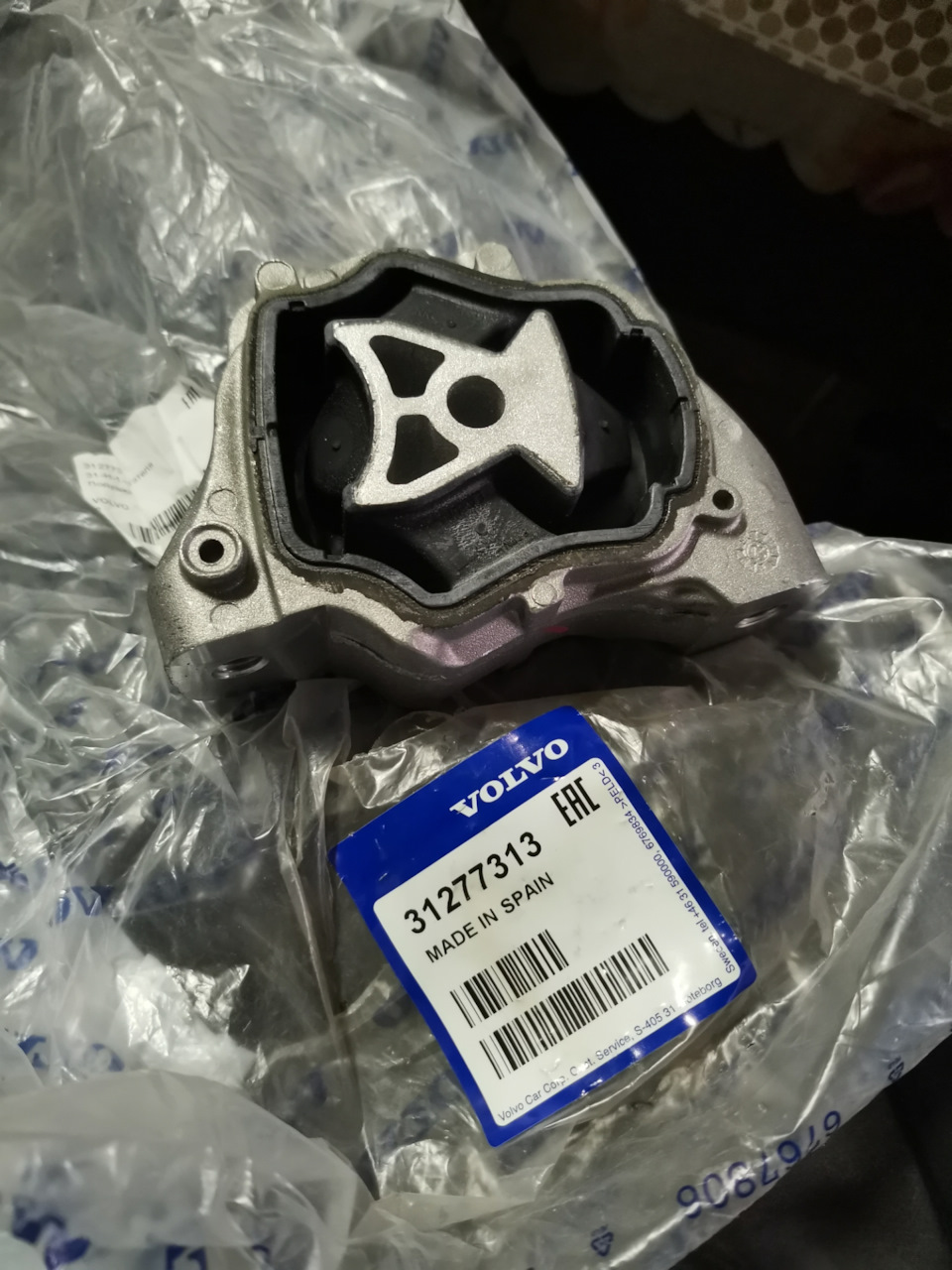

Ну вот и пришли сальники углового редуктора к концу своей жизни и стали ссаться. Решено было заменить.навернулся генератор, и допом заменена жижа в халдэксе вместе с фильтром.
В один из прекрасных солнечных дней накрылся гена.Доехал на честном слове после прикурки.пока ехал до гаража выскочили все ошибки и выключился усилитель руля.Гена был сделанн, но срок его жизни был неизвестен по этому заказанн контракт и сейчас подошла очередь его замены.
Все что было снято для извлечения редуктора.
Попутно была заменена при сборке одна из подушек двигателя
Вот и виновник торжества.
Шлицы целые почищенны помазанны и все водрузилось на место, вместе с новыми сальниками
Налито свежее маслице.
Была вибрация от 100, при осмотре снятого стало понятно что пришли подвесные.Кардан был отдан в ремонт.он у нас неразборный.Новый покупать не вариант. Отдаем его в ремонт
Все поменяли отбалансировали . Все стало нормально.
Вобщем нашел куда потратить деньги) По ремонту в такие дебри не лезу, так помазать покрутить да поматерится, основные мероприятия проделанны слесарем виртуозом Димасом, благо в одном гаражес ним трудимся, только по разным профилям.Он знает уже эту машину.ну и очень трудно сейчас найти человека после ремонта у которого садишься за руль без мыслей, что чтото пойдет нетак. Всем ровных дорог;)

А вот подушку по какой причине решили заменить, что с ней произошло? У меня пока все родные.
Подушка вобще как кисель была, с генератором реально херня какаято.это уже третий на машине.
Во дела, что так с генераторами не везёт?
Незнаю, но реально надоело уже самому.
