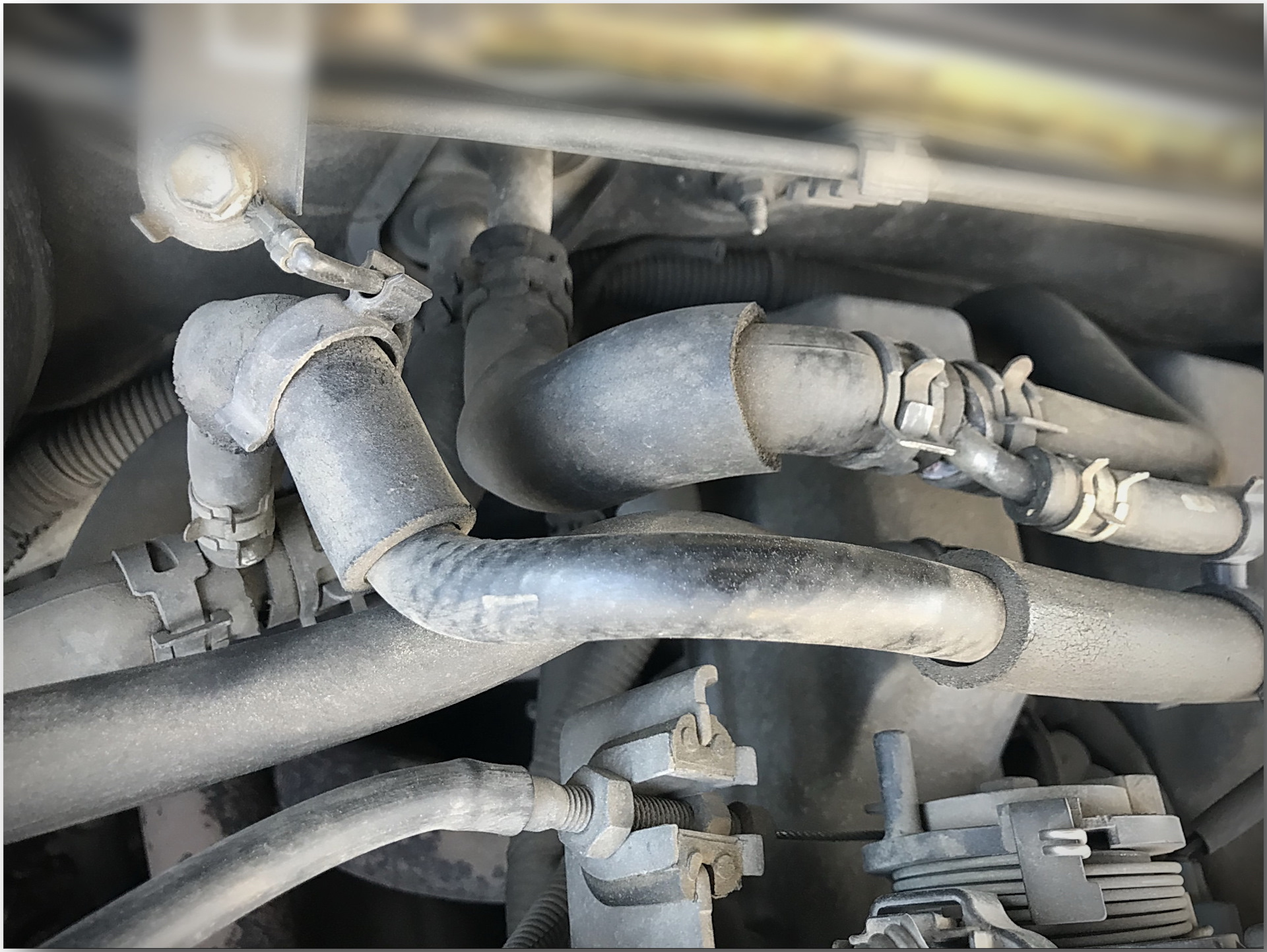

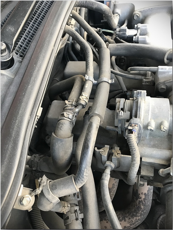

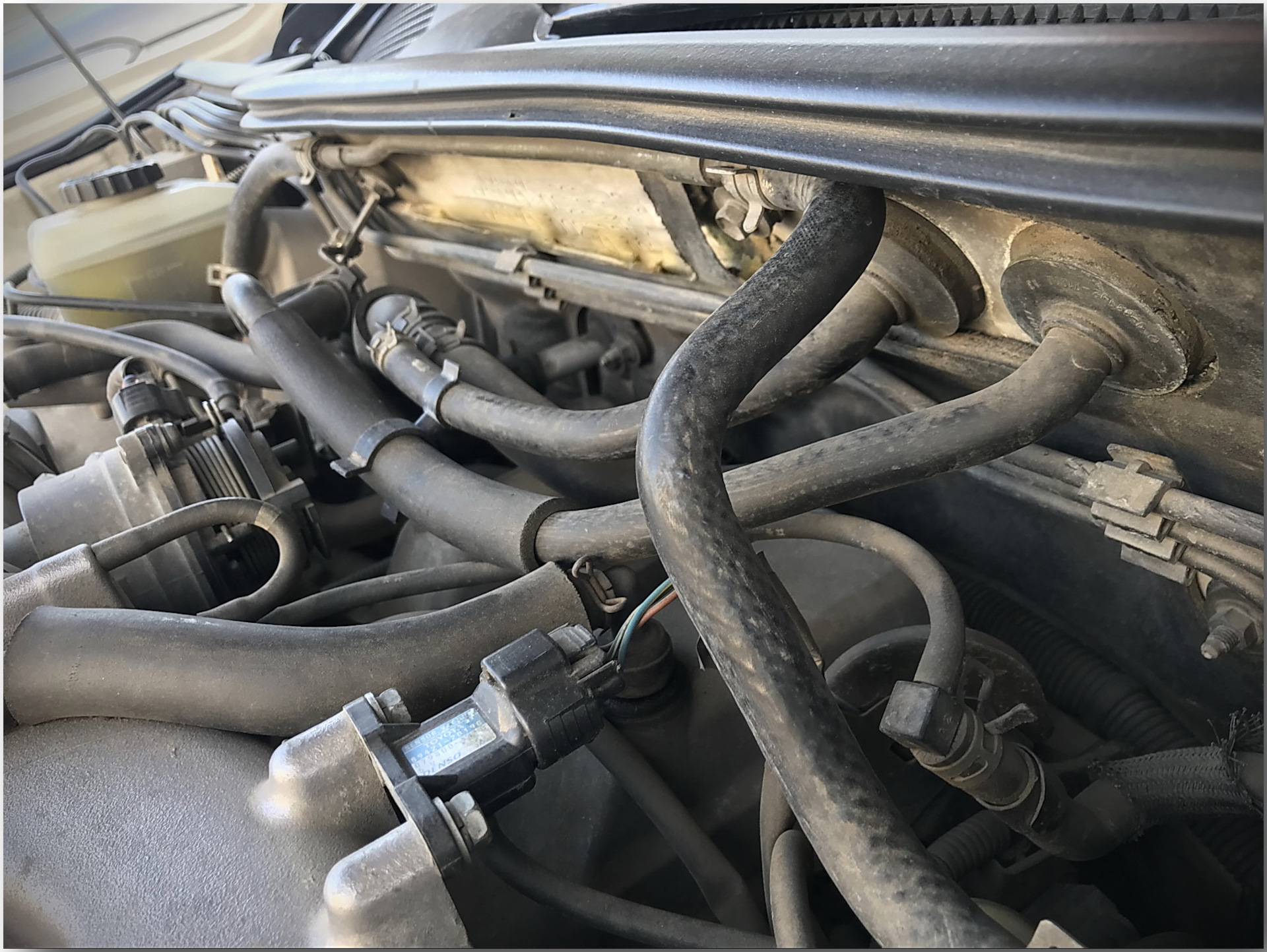

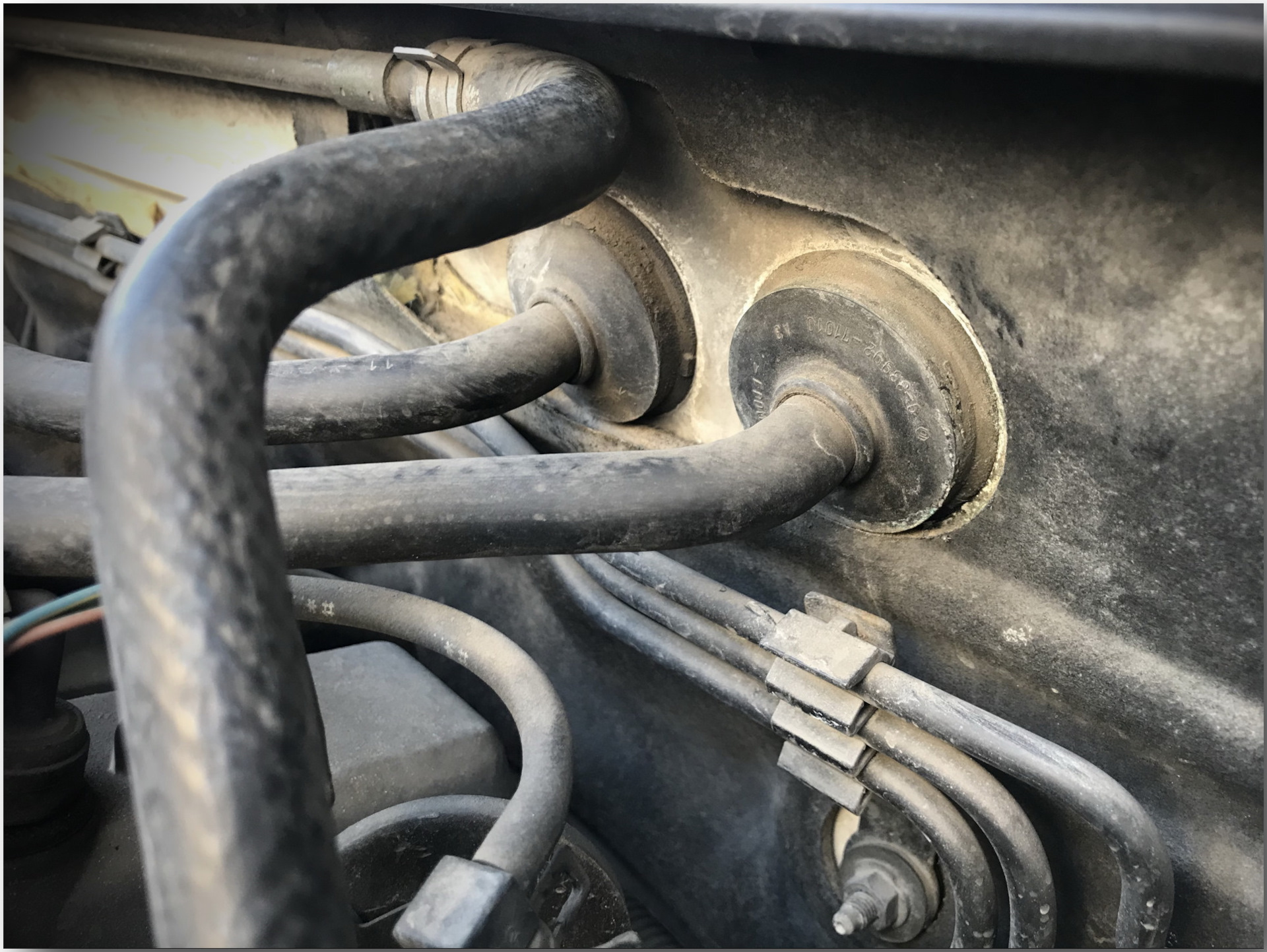

Очень редкая штука . Ставили на зимние версии 170 крауна . В наши морозы бесполезная затея .

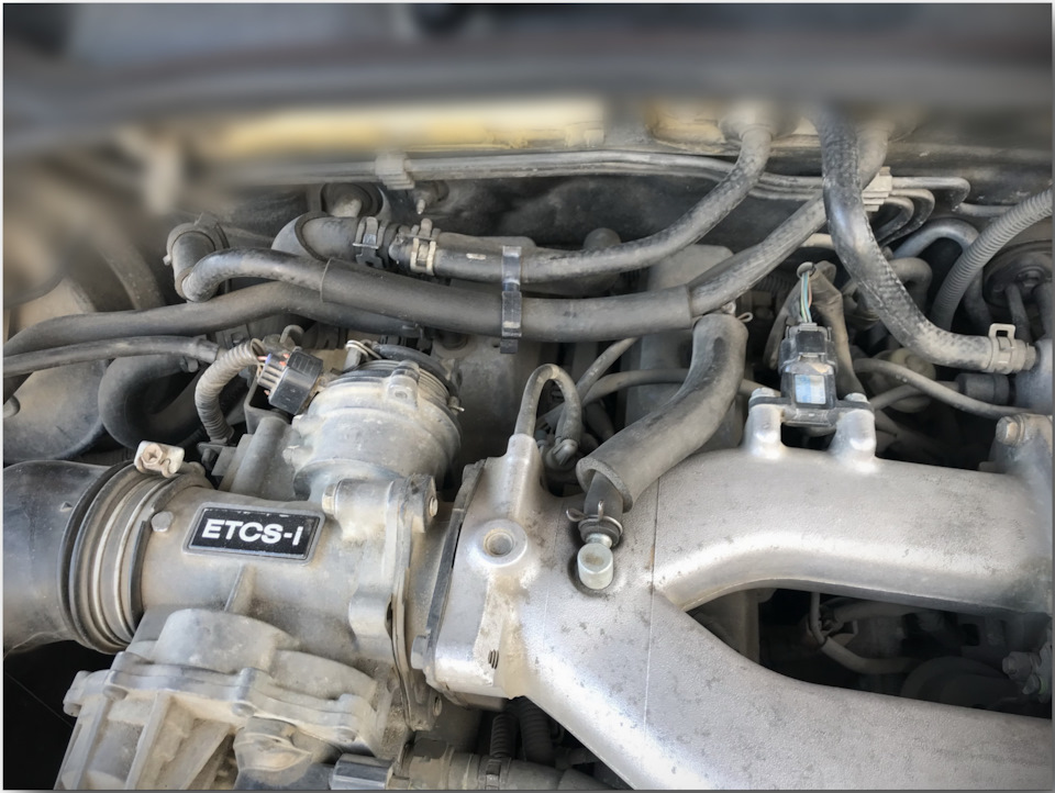

на крауне уже нет так как там электродроссель ETCS-i.
Там всё через компьютер двс и датчики .
У меня был еткс и подогрев дросселя был антифризом. Уверен и у тебя он там есть)
Значит я ошибся :)
Надо посмотреть ещё раз :)

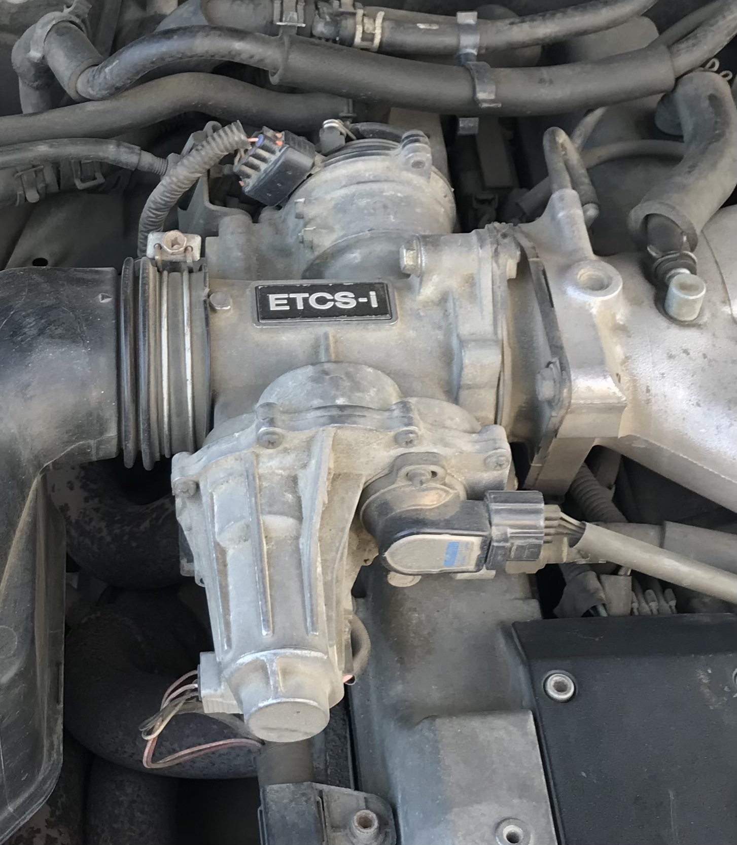

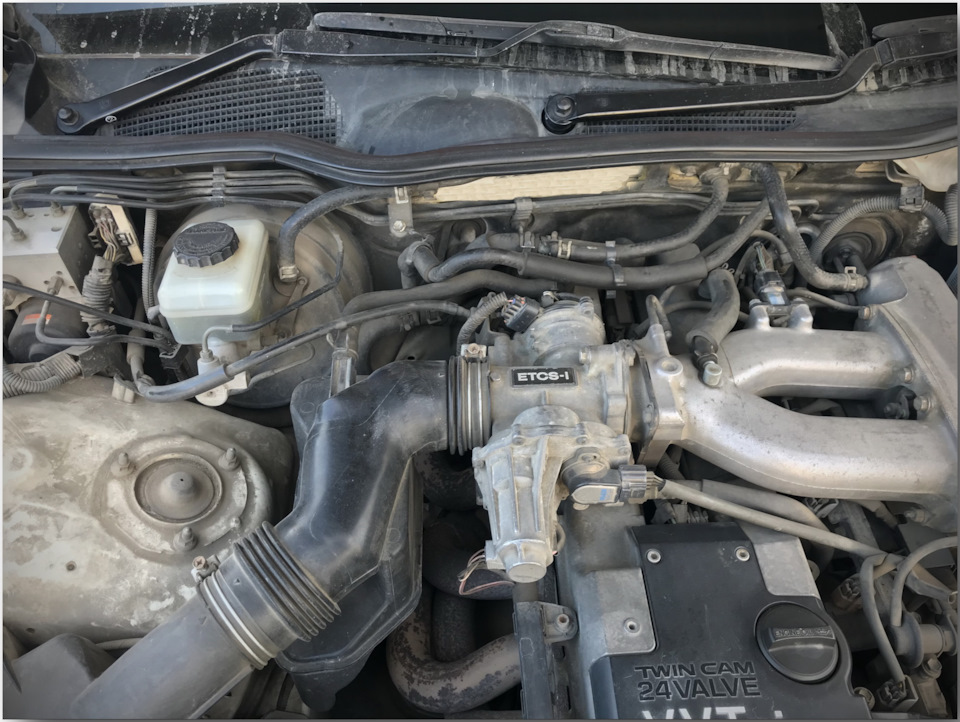

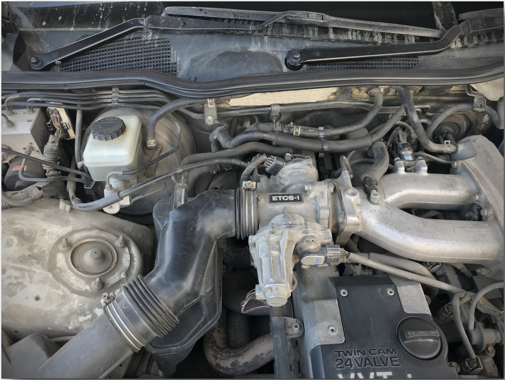

ETCS-i именно такой был ?
Да. На 155 крауне. Второй джей
Там другой дроссель .
SRx666
У меня такой
Ну так вон справа внизу эта трубка) под датчиком
Значит я ошибался :)
признаю ошибку :)
Думал что на эти уже не ставили .
зачем там это, всё равно он работает по датчику ОЖ
Это когда по трассе лупишь в мороз чтобы не обмерзал.
не слышал о таком .
SRx666
Что именно там греет антифриз ?:)
Всю заслонку и греет.

причём выглядит это всё как самопал …точно не по TOYOTAвски.
Какие тройники в шланге, куча хомутов … трубка в стекле на герметике…
Чушь …

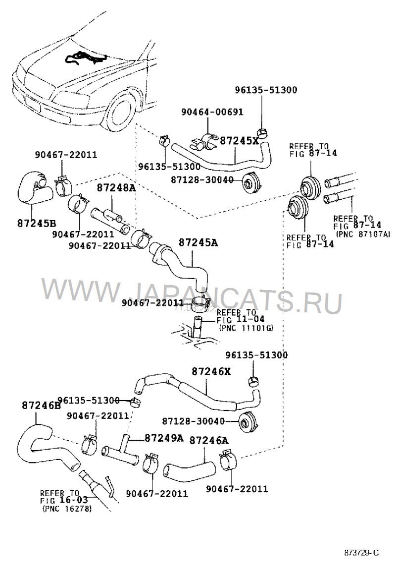

HappyMen
У меня на ФМ 4 — подогрев нитями удобно когда не сильно холодно или есть гараж что бы все что растаяло и стекло к дворникам не скапливалось в виде льда. На суббару были только зоны дворника тоже нитями — но по моему мнению это вобще бесполезная опция т.к. в эту зону весь талый снег и стекает. А вот антифризом чтоб стекло грелось это что то новое для меня =)
Но всё есть даже в оригинальном каталоге …

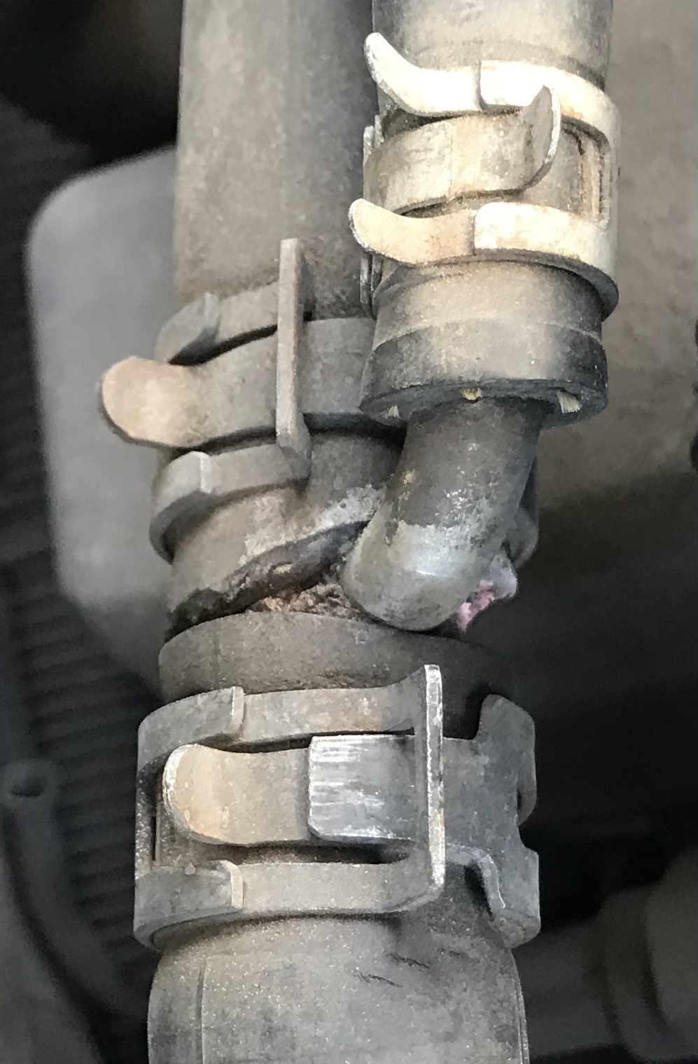

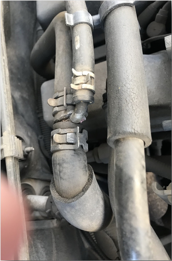

Ещё подкину :)
Зимой ни разу не открывал капот :)
Тут пришёл плюс и пора бы убрать одеяло ( то же кстати бесполезная вещь, но о ней в другой раз :))
И что я увидел …
На одном из тройников из под шланга есть немного закристаллизовавшегося антифриза .
ну вот и нахрена всё это .
Марк, тут проблема не в патрубках а в качестве антифриза.
Николай, да я о том что в этой системе обогрева зоны дворников добавляются лишние трубки, тройники, хомуты .
А это значит что усложняется вся система … Оно того не стоит .
Да это всё работает без замены уже 23 года, но слабых мест становится больше .
Я там ни чего ни когда не менял, всё работает без проблем .
Но если обогрева нет то считаю это плюсом .
Засохший антифриз за 11 лет я увидел первый раз на этих тройниках. думаю это связано с очень сильными холодами этой зимой …доходило до -46 . При этом машина передвигалась .
На данный момент всё сухо как и было . Ну и не надо забывать, им ДВАДЦАТЬ ТРИ ГОДА …
Антифриз тут точно ни при делах :)
Залит самый дорогой TCL до -50 . Отличный антифриз на котором я уже не первый год .
Лишние сопли надёжности не добавляют, тем более на наших старых авто, тут я с тобой согласен. А по поводу кристаллизации антифриза я не просто так написал. Есть у меня небольшой опыт))
Нее, там всё окей :)
Просто пришло время шлангу или хомуту чуть расслабится .
Я знаю этот антифриз только с положительной стороны . Много лет лью только его .
Отличный продукт .

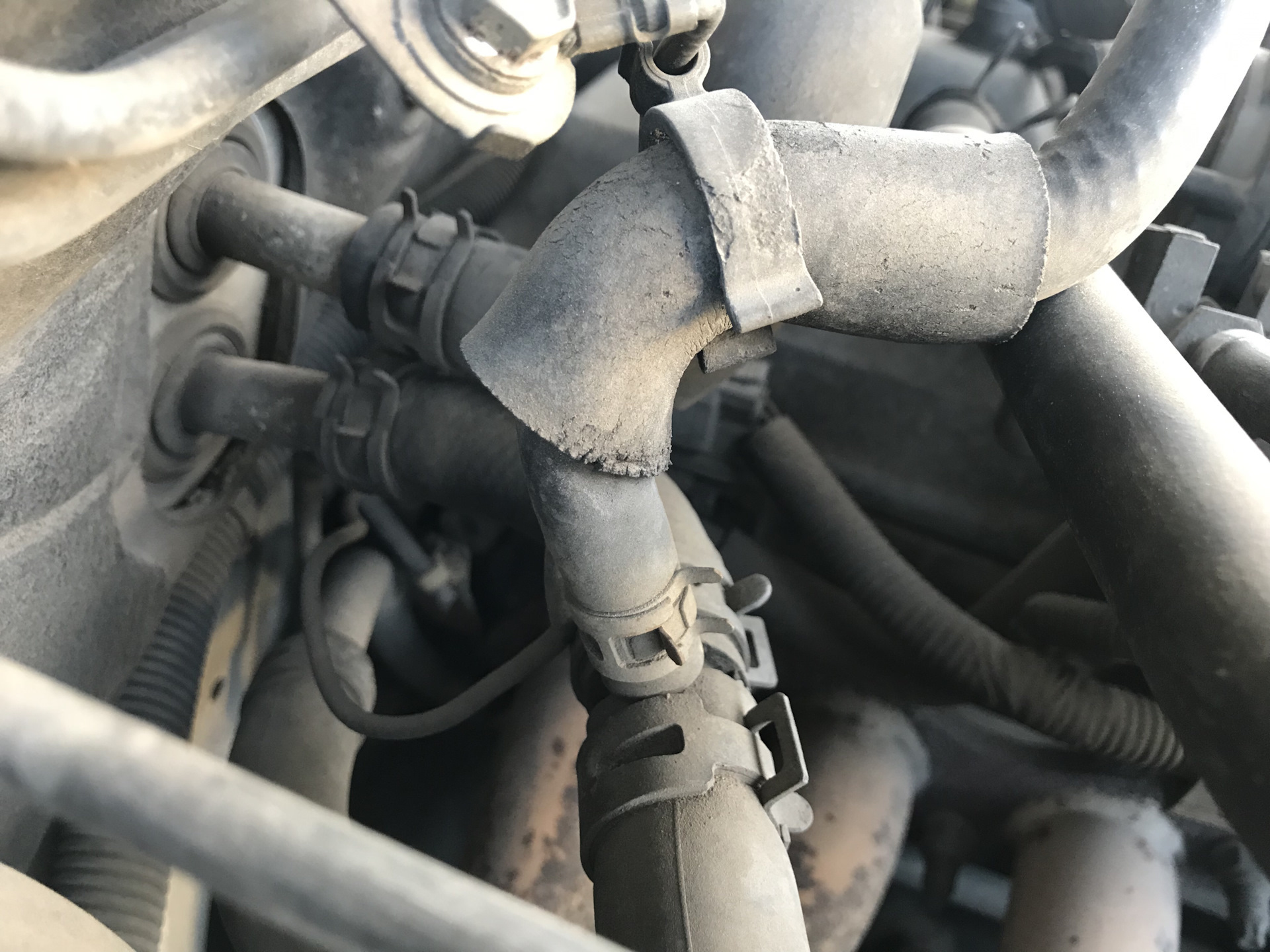

Первый раз увидел здесь подтёк за 11 лет . Всему этому уже 23 года . На данный момент всё сухо .
Этот шланг снимал, вычищал под ним всё?
Нее, просто он перестал давить антифриз .
Там антифриз только в том месте где на фото . Ни одна капля не упала в низ .
Скоро поеду менять стойки и задний сальник коленвала .
Как раз попрошу мастера что бы снял хомут и шланг, почистил там всё .
Там будет много интересного под хомутом)) тройник лучше полность снять.
Да норм там всё . чисто :)
Да, сниму и тройник :)
Kamazmaster740

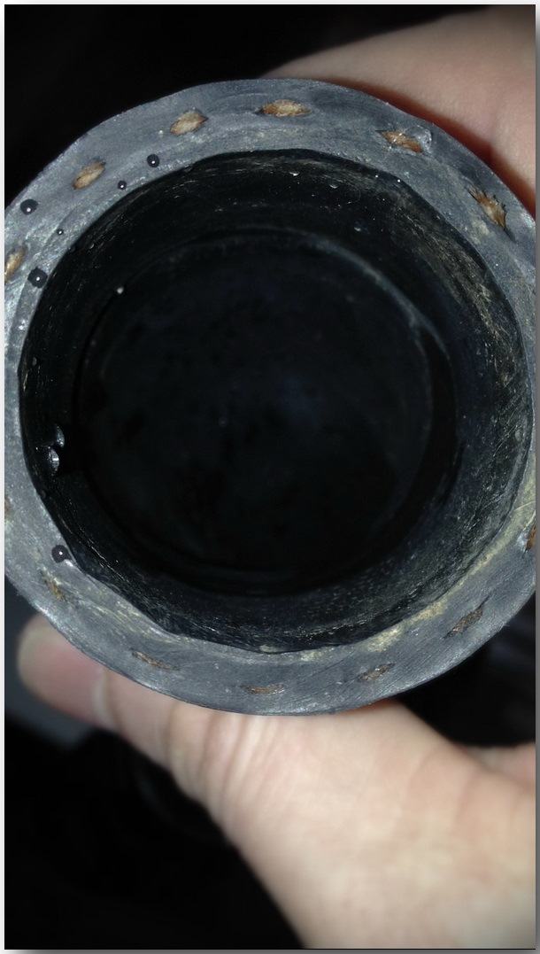

Патрубок был целый без дырки . А вот антифриз сочился …
причина была не в антифризе а в том что из за старости внутри шланга ( ГДЕ ИДЁТ НИТЬ ) он стал пропускать антифриз .
Именно через нитки антифриз находил выход . Прямо текло из ниток …
Сам же патрубок внутри был идеально чистым как и вся система охлаждения, если ты об этом
Kamazmaster740
Я когда увидел что антифриз сочится из ниток, сам охринел …
Такое встречал не раз.
Старость, температура, агрессивная среда …
Расслоение …
Антифриз тут ни причём .
Возможно ты прав, если на тройнике под шлагом не будет "сахара", то это шланг расслоился.
Я тебе покажу доказательную базу :)
Мне выдумывать нет смысла :)
Ты же знаешь как я отношусь к своим автомобилям :)
Да я знаю, не волнуйся так))
Kamazmaster740

Мне тройник более интересен))
договорились :)

Причём все случаи течи начинались после очень холодных зим .
Kamazmaster740
Я когда сниму то обязательно сделаю подробные фото на чистоту тройника и шлага внутри :)
Покажу тебе .
Хорошо, интересно посмотреть))
ок
MarkXX
Сам почисти…
Дима, не где . На улице не буду.
Я щёткой почистил снаружи, всё чисто . Новых подтёков нет .
Kamazmaster740
У меня то же самое было несколько лет назад на другом шланге . Но там было на много сильнее .
Вот, если интересно почитай . Там указан причина .
www.drive2.ru/l/557357563478278914/
Почитал, возможно и расслоение конечно!
Не возможно а так и есть

Если бы я нашёл родные шланги что стоят на краунах БЕЗ обогрева стекла то просто поставил бы их а эти убрал бы . Ни к чему там эти тройники, хомуты, шланги на обогрев стекла .
Я думаю их можно новые поискать?
Да, ещё можно пока купить .
Но это будет долгая покупка и достаточно дорого .
Пока всё работает без проблем заниматься покупкой новых я не готов . Может на мой век и этих хватит :)
Kamazmaster740
новые только в япе а теперь становиться хуже с переводом денег я через знакомого все беру
MarkXX
Блин так купи на разборках в чем проблема…
Их в разборках не найти .
Продают только нижний и верхний на радиатор . Все остальные шланги не доходят до разборок.
тогда новый давай я куплю тебе там шланги в пределах 1000 руб за шт
Дорого выйдет
За 1000 шланг скорее всего не выйдет . Надо два
я примерно написал может чуть больше зато новые будут
посмотри сколько
ок

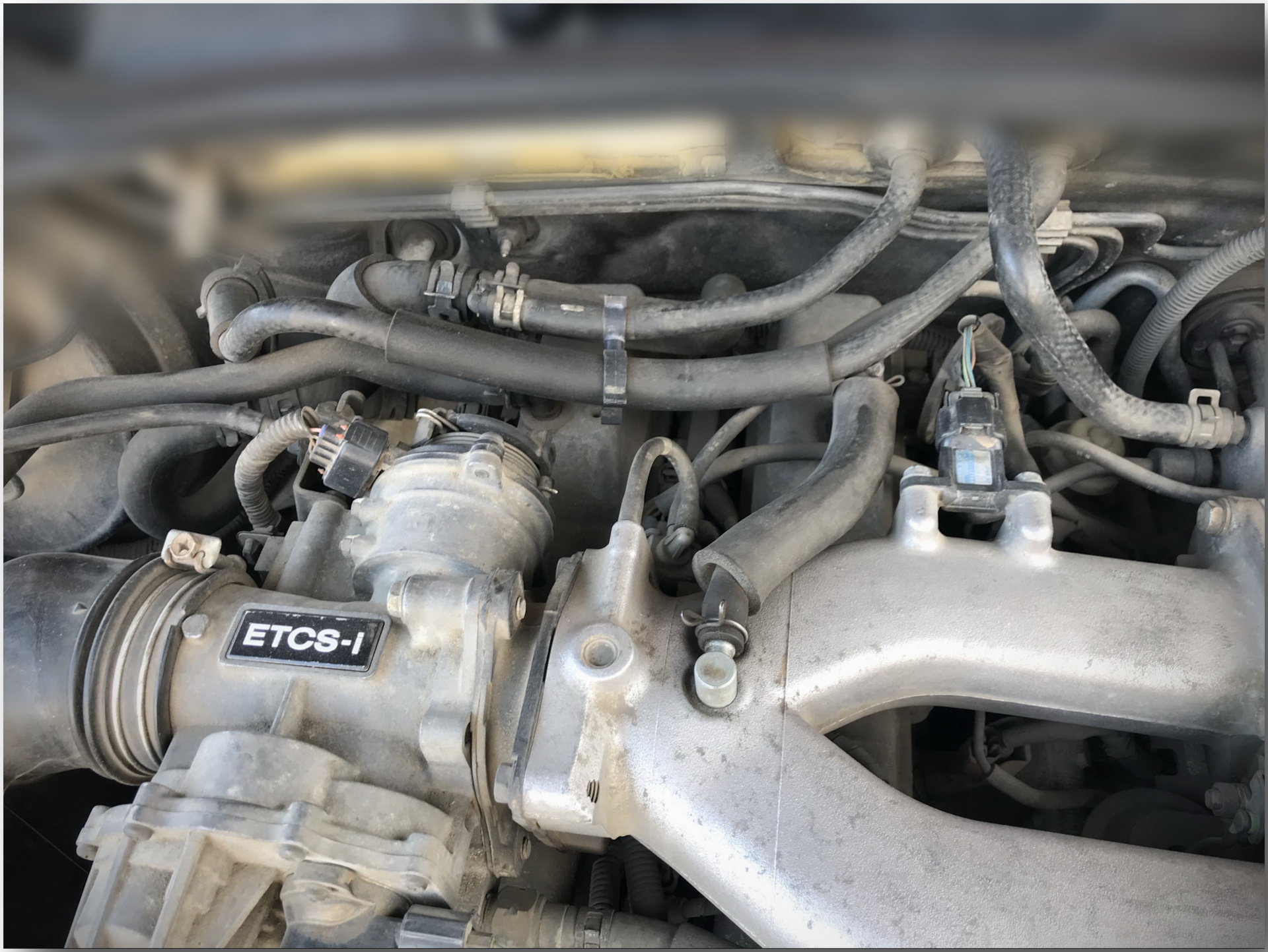

Глядя на фото двигателя, хочу спросить номер модели, тип коробки и наличие в опциях круиза. Есть такое у вас?
Номер модели АКПП ?
Круиз можно без проблем поставить . надо докупить рычажок управление круизом, тот что ставиться на руль .
Так же тормозную "лягушку" с 4м контактами .
Всё ставиться болт он .
У меня 1jz-ge vvti, дроссель такой же, акпп 5ст, но чайзерах не было опции круиз. Теперь ищу номер блока управления, что бы знал и мотор как у меня и опцию круиза 😉
Т.е свой хочу поменять но на что не знаю
Да, на 100е чайзеры в комплектации TOURER S ставили то же электромеханические дроссели ETCS-i
Там всё управляется через комп ДВС на основании кучи датчиков, на сколько я понимаю .
В крауне 170 значит расшарили уже до круиз контроля .
Я думаю нет смысла ради круиза этим заморачиватся .
На 170 крауне просто можно установить круиз . Там всё к этому готово . Просто опция .
ToxaPlut
Номер компа двс я могу тебе написать
Но у меня акпп 4 ступени .
тебе лучше знать номер компа двс от Атлета 170 . Там как раз 5 ступений акпп
MarkXX
Номер модели АКПП ?
