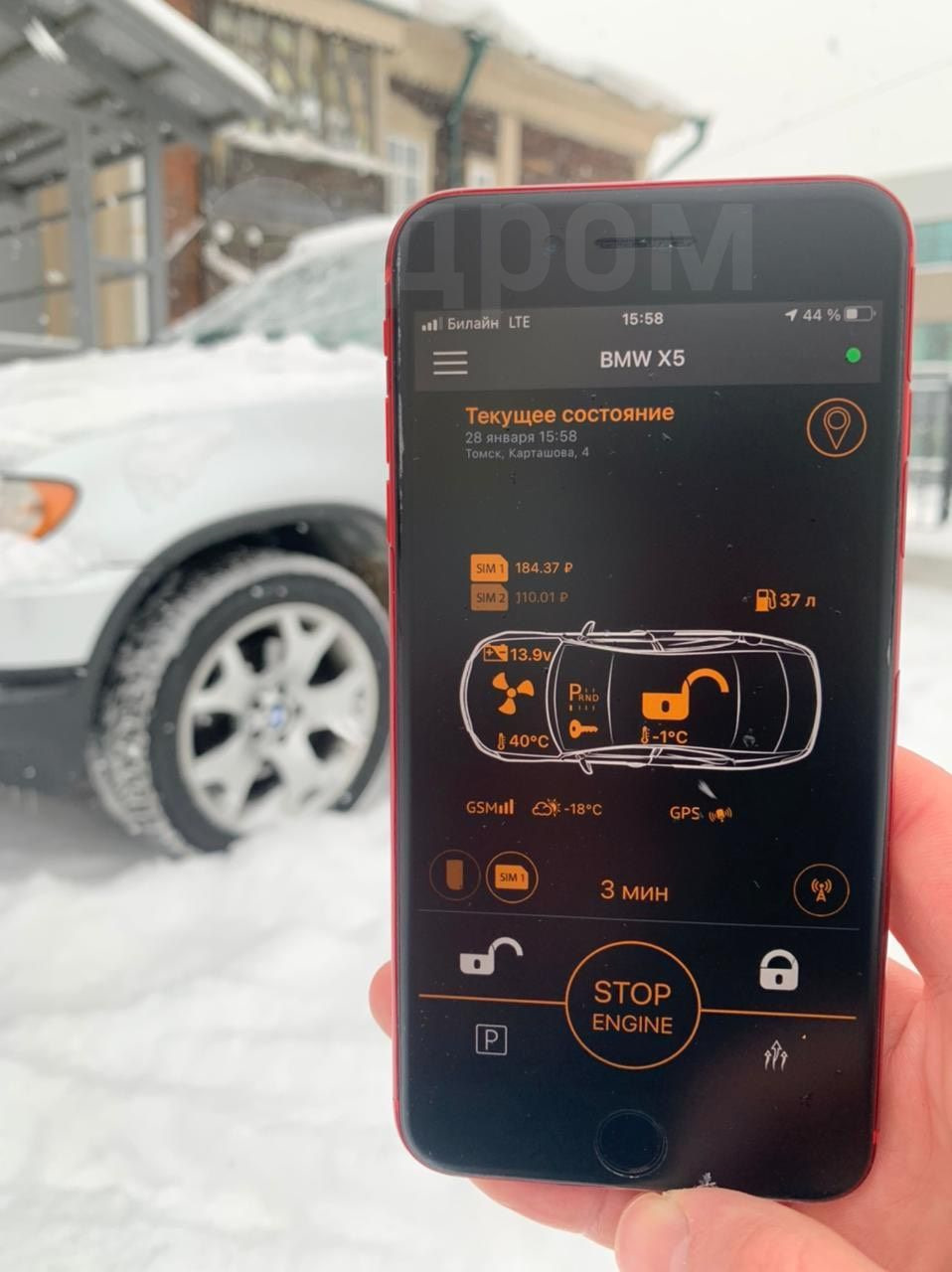

По моему одним из первых дел по иксу была установка сигнализации Pandora DXL4710. Почему именно она?! Да потому что на моем 4,8 стояла точно такая же)). Андрей как-то увидел ее функционал на моем телефоне и захотел именно такую же.

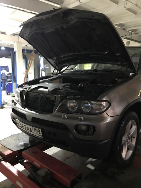

А вот одним из первых глобальных ремонтов была замена ГРМ. При покупке я предсказывал и предупреждал что у машины 200 + пробега, ГРМ не меняли, и не надо тянуть с его заменой. И вот в один "прекрасный" день случилось то что случается у многих владельцев М62, развалилась "подкова", "ласточка" кто-как называет ее. И понеслась!
Вскрыли ГРМ, картина маслом, описывать смысла не вижу, ни че нового я не скажу. Я уже сталкивался с этой процедурой на своей Е39 540i. Удивило то, что ванос левой головы и его цепь были совершенно новыми… По какой причине их меняли, мы так и не узнали. Под замену пошли все узлы ГРМ и без какого либо краилова, ставили только оригинал или приближенные к нему детали. Второй ванос отдали на переборку. Список запчастей был внушительный.
По ходу ремонта ГРМ, были установлен новый радиатор Nissens, расширительный бачек Hella, пробка радиатора OEM, дополнительная помпа Pierburg, новая основная помпа Hella, ремни навесного CONTITECH, ролики тд и тп.

Добрый день, реализовали ли у вас на сигнализации запуск котла вебаста?
Да конечно!
