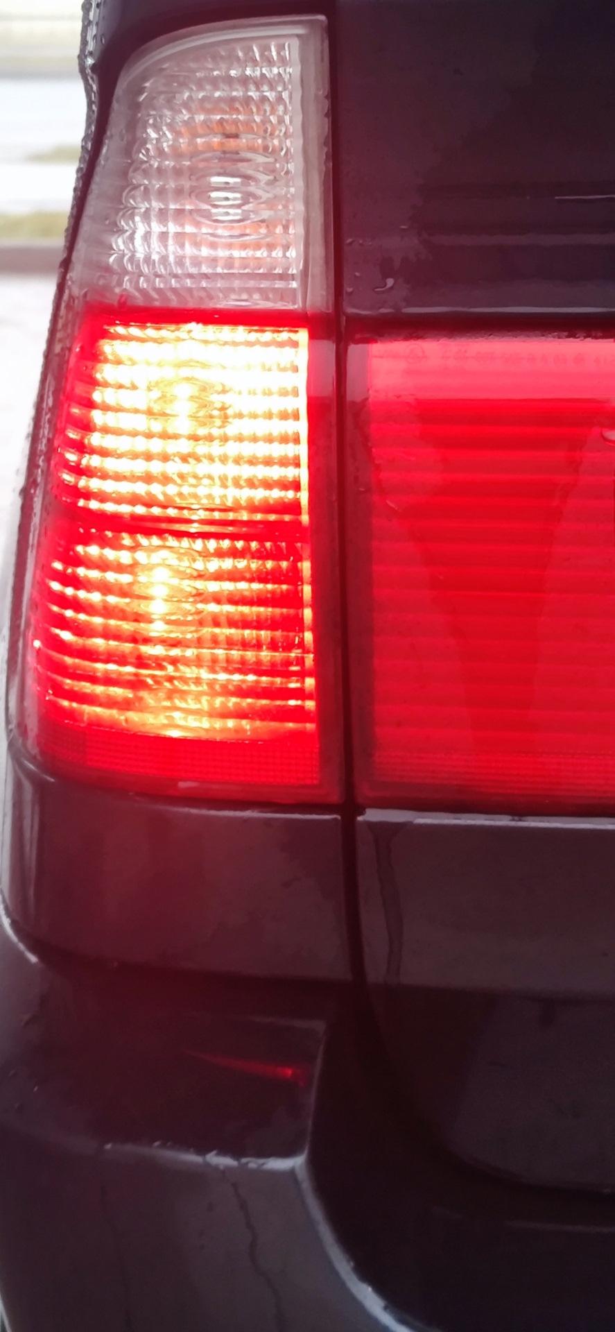

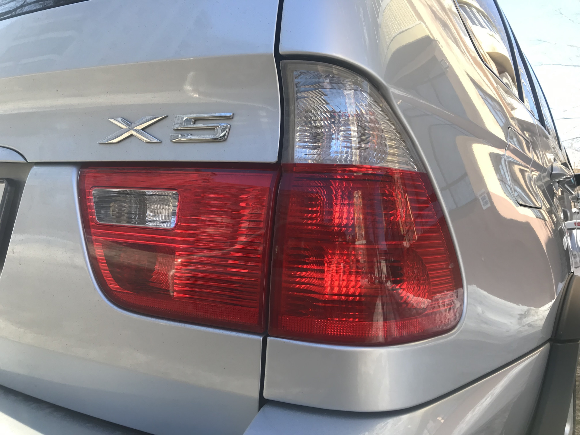

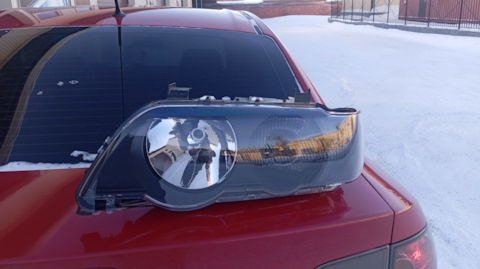

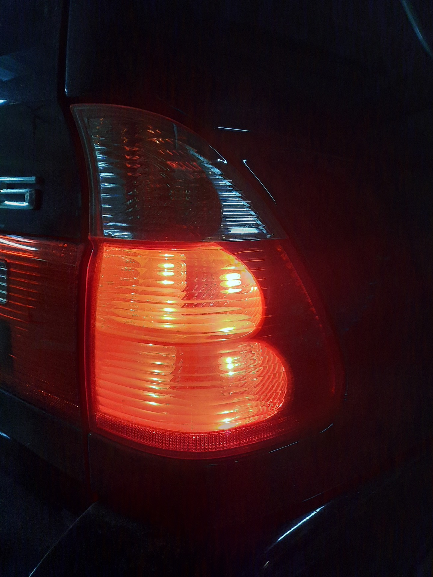

После установки обвеса, следующий шаг был — замена фонарей. Были куплены с распила фонари, отданы на полировку и затянуты в бронепленку Lumar. Пока работают не правильно. Нужно менять блок LCM на рестайлинговый либо колхозить фонари что-бы правильно работали стоп сигналы.

Чтобы установить рестовые фонари в до рест, нужно отверстия для болтов рассверлить или что там не так?

Кузов дорестайлинг, фонари рестайлинг.
Нижняя лампа 21w/5w, средняя лампа 5w.
Фото сделано ы темноте.
Так запрограммировать же можно вроде бобром.
Brake lights as side lights.
да? узнаю.
Shtazzy
вот именно
да, да., мне уже сказали)
выставлю))

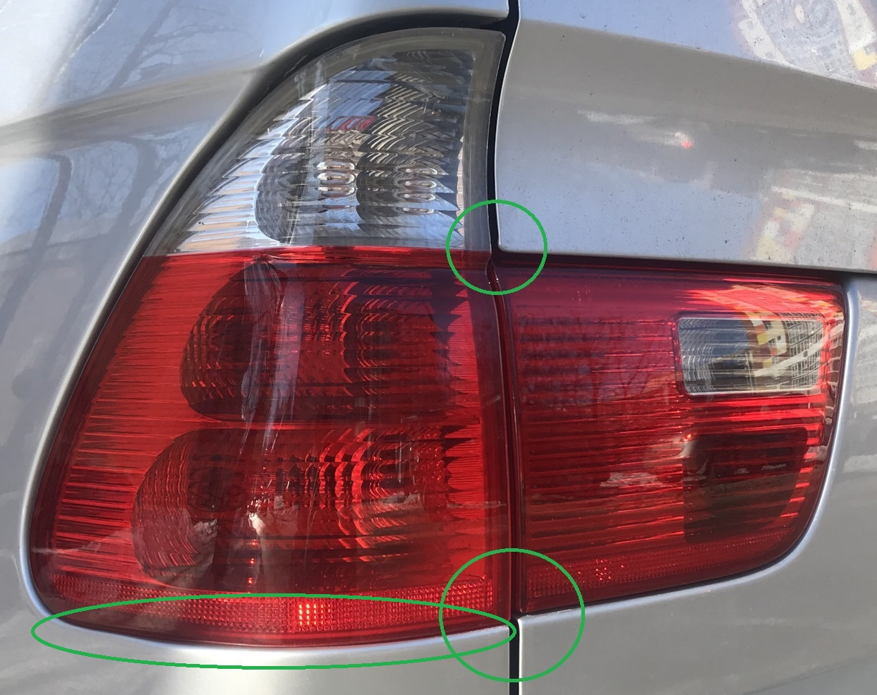

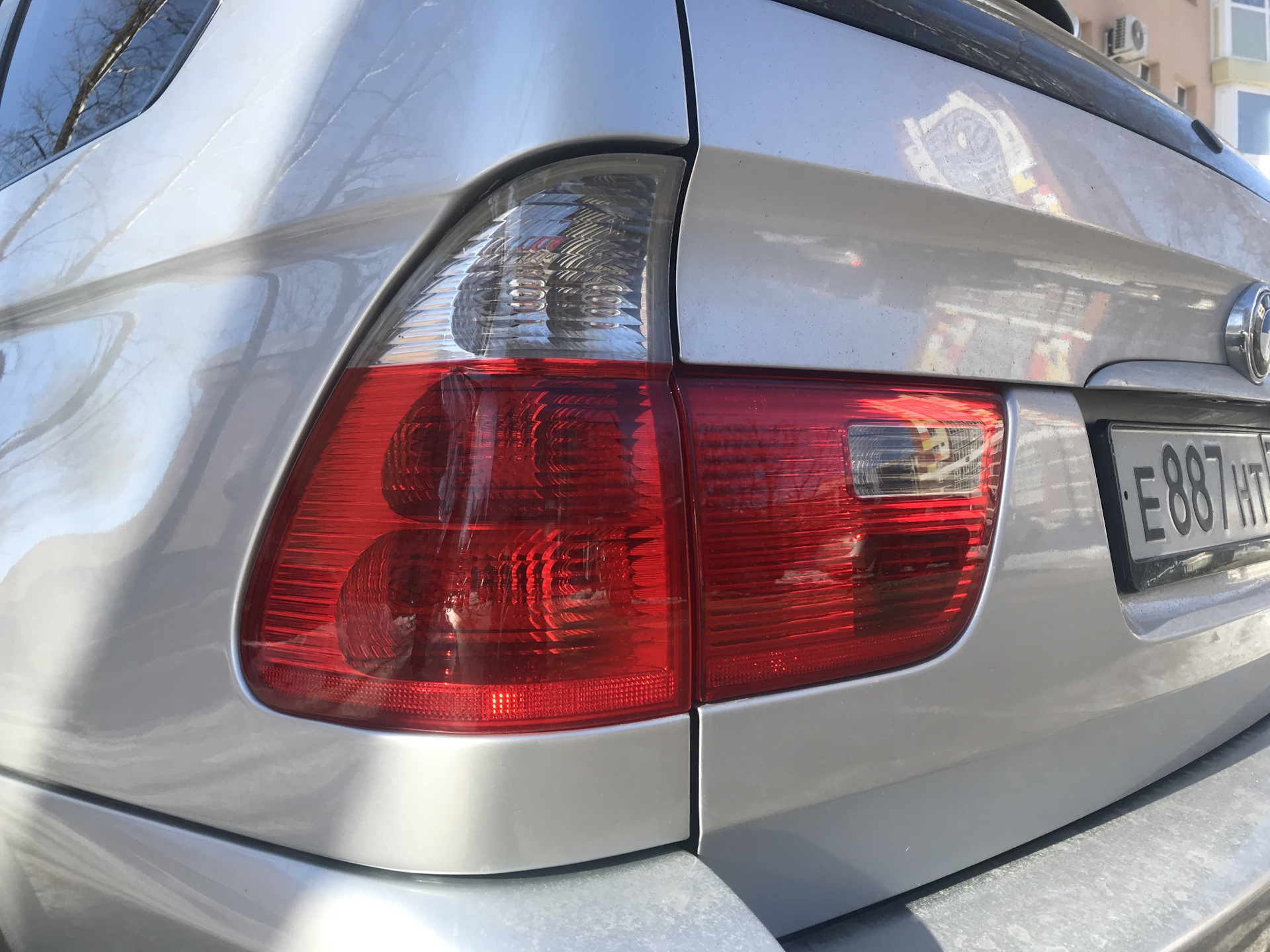

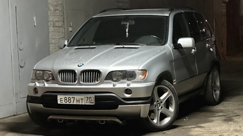

Обе фары нужно выше поднять. Правая может еще норм, но левую точно. Должен быть зазор между фарой и крылом снизу. Что бы получилось одной линией. У тебя на предпоследней фотке четко видно что фара ушла вниз на полтора миллиметра ↑
Спасибо! приму к сведенью!
ANIKAK
Нихрена ты глазастый))))
ANIKAK
Если кузов дорест, то просто так не поднимешь, рестайлинговые фонари немного отличаются, надо напильником поработать с внутренней стороны.
По каталогу пишет что например дизель что дорест, что рест одинаковые
www.realoem.com/bmw/ru/pa…&q=63217164471&series=E53
И так же и на дорест 4.4i подходят указано.
У меня бензин, хотя не очень понимаю в чем разница. Установкой рестайлинговых фонарей на свой дорестайлинговый ИКС я занимался лет 10 назад. И фонари тогда, когда брал, все по vin билось. По факту их нормально не поставить, не применив напильника😏. Иначе он будет стоять низко как у автора. На бмвклабе есть подобные темы, многие в свое время заморачивались.
В России, кстати, очень удобно пользоваться сайтом бмвкатс по поиску необходимых оригинальных з/ч.
Ну если говоришь из личного опыта, значит так и есть. Я не проверял. Чисто сверяю по каталогу.
Про бмвкатс знаю, но мне realoem больше удобнее.
Realoem действительно удобнее, к тому сайту я просто привык😁
там выше стопа горит ярче лампочка?
Ага, верхний стоп постоянно горит .
ставь лампочку на 24 и всё будет хорошо. У Друга так же
хм…
ну это конечно как временное решение, очень даже замечательное. Но я все же позже заменю блок.

Только лампу надо ставить с одной нитью, и 5 ватт. Тогда свечение середины и низа будет одинаковое.

Так можно поставить же лампочку на 10 ватт просто, но вообще вроде бы идут лампы двухконтактные с своим патроном на верхний габарит, но используется контакт нити в лампе на 5вт.
Если я не ошибаюсь там одноконтактные, в стопах, 21 w, при габаритах они горят в полнакала, когда стоп нажимаешь, то в полный, но только верхние лампы
