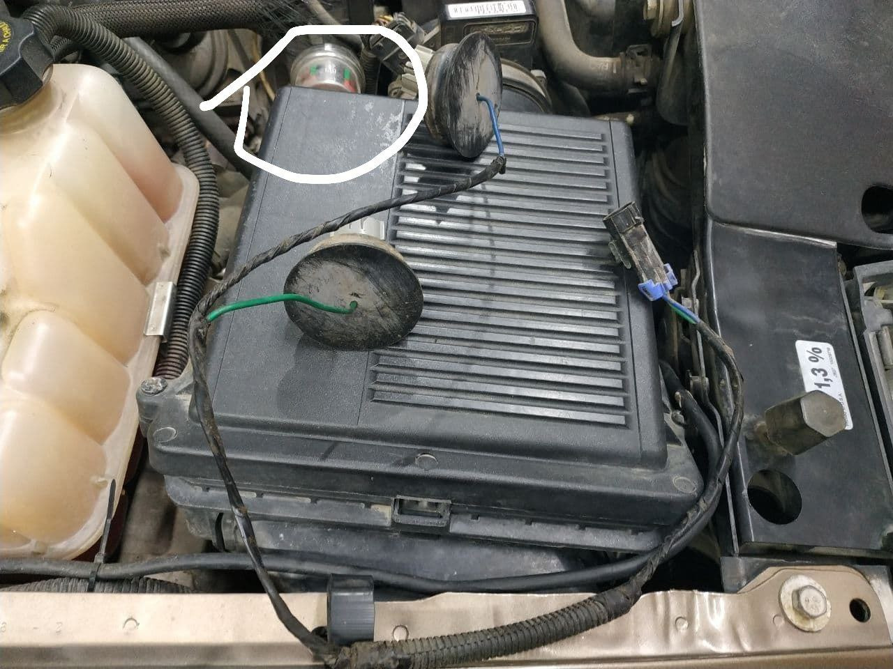

Перед длительной поездкой решил заменить МАФ, который я купил у того же Стаса.
Смотрю по диаметру, а новый не совпадает с моим старым. Везет как утопленнику в очередной раз. Холодный пот меня прошиб. Стал внимательно глядеть, а там, оказывается, надо резиновую прокладочку снять со старого вместо с хомутом и все подходит.
Вроде тут и сказке конец, но нет. Положил лишнюю головку на 9мм на бачок омывателя, закрыл капот, завел машину, проверил — все ок. Вспомнил про головку, открыл капот, ее там ожидаемо нет. Поиски на земле не увенчались успехом, под капотом тоже. Думаю завалилась под воздушный фильтр. Как его снять? Ищем видео. Находим. Будь проклято это видео.
На видео чувак просто тащит корпус воздушного фильтра наверх. Я делал также — не поддалось. Сильнее — не поддалось. Ну я и дернул еще сильнее…Хруст, мат…
Самое интересное, что у меня половины саморезов там не было. Должны быть еще с двух боков крепления, они есть, но пустые, крепилось только ко дну двумя саморезиками. Надо ли говорить, что головки на 9мм под воздушным фильтром не оказалось? Зато оказалось, что у меня нет фильтра давления, который вставляется в воздушный фильтр, хз как описать, количество фоток уже кончилось. А до визита одного сервиса был, стало быть потеряли. Будем искать. В общем прикрепил я на один саморез воздушный фильтр, отверстие в корпусе для маленького фильтра закрыл пробочкой и собрался ехать в Москву…От замены МАФа, кстати, ничего не поменялось.

А что за малый фильтр давления в воздушном фильтре? Впервые про такое слышу.
Ну там машина в сборе была. Моторчики тоже все окислились?) А фильтрик на фотке приложил, молодец, что хорошо читаешь)
Зачем он нужен?
есть значит нужен) не знаю, как у пылесоса показывает забитость воздушника?
