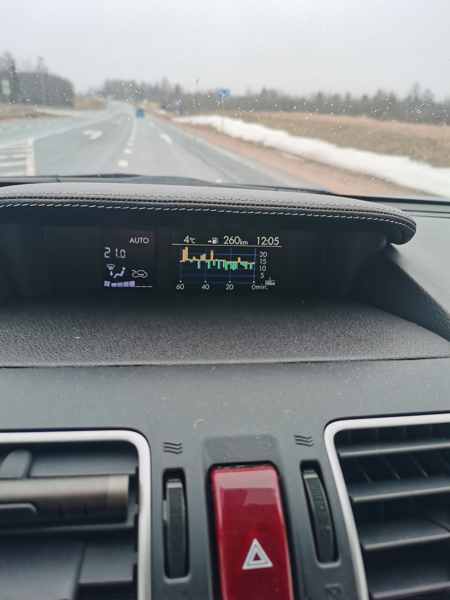

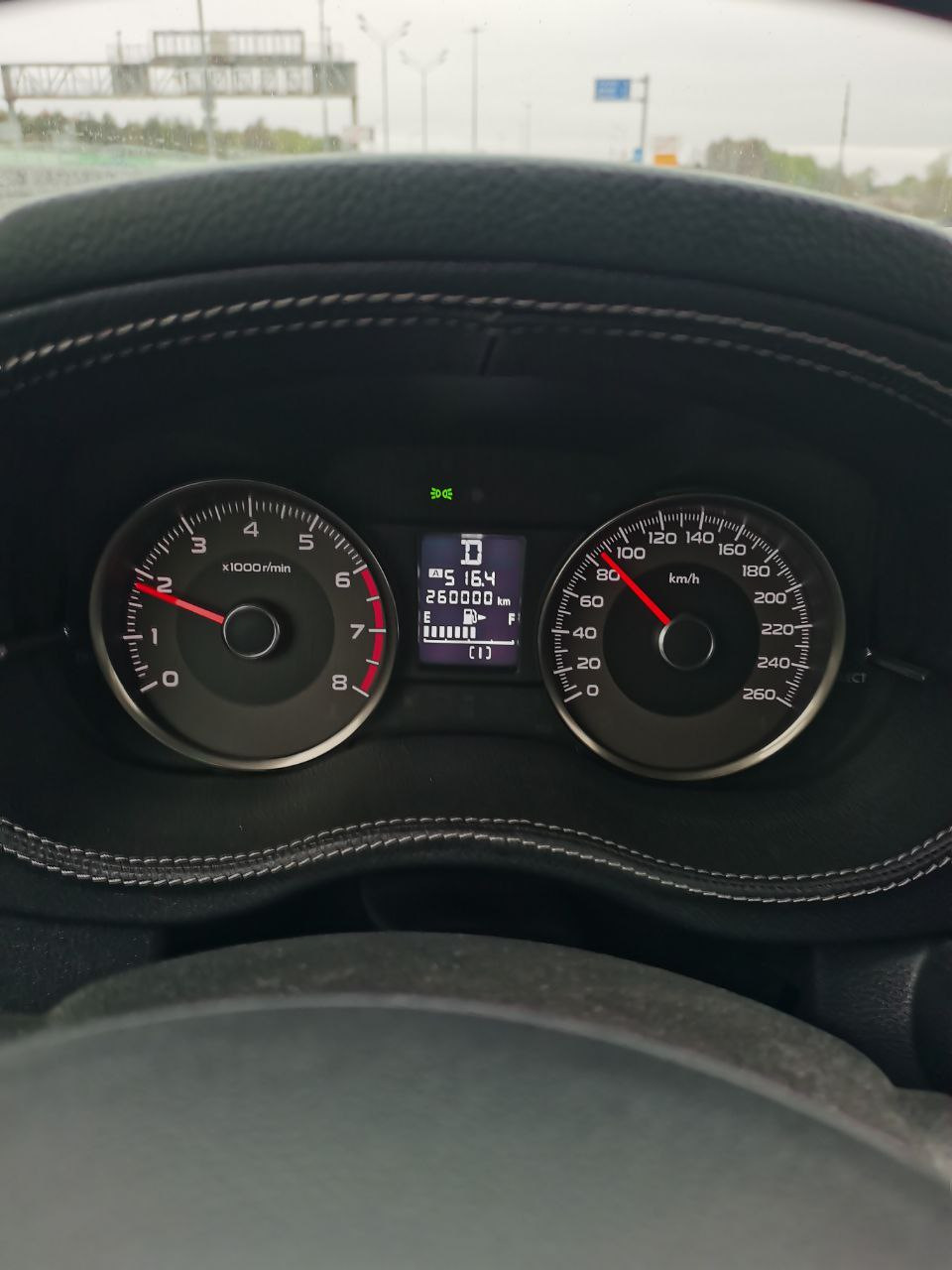

Когда мчишь по трассе и не только, чувствуешь, что тачка начинает немного брыкаться и пропадает тяга, а расход улетает высоко в потолок 15+ литров на сотку, при скорости 110-120, начинаешь задумываться, что же это такое, ошибок нет на приборке. Колбу с фильтром в баке меняли, неужто снова забилась сетка.
На холостых оборотах движок работает ровно, и запускается на холодную и горячую тоже. Мысля про сетку отпала.
А может это варику приходит кирдык, читал, что пропадает тяга, когда педаль газа в полу, обороты 3-4 тысячи, а повозка начинает плавно и медленно разгоняться.

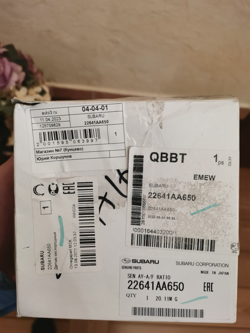

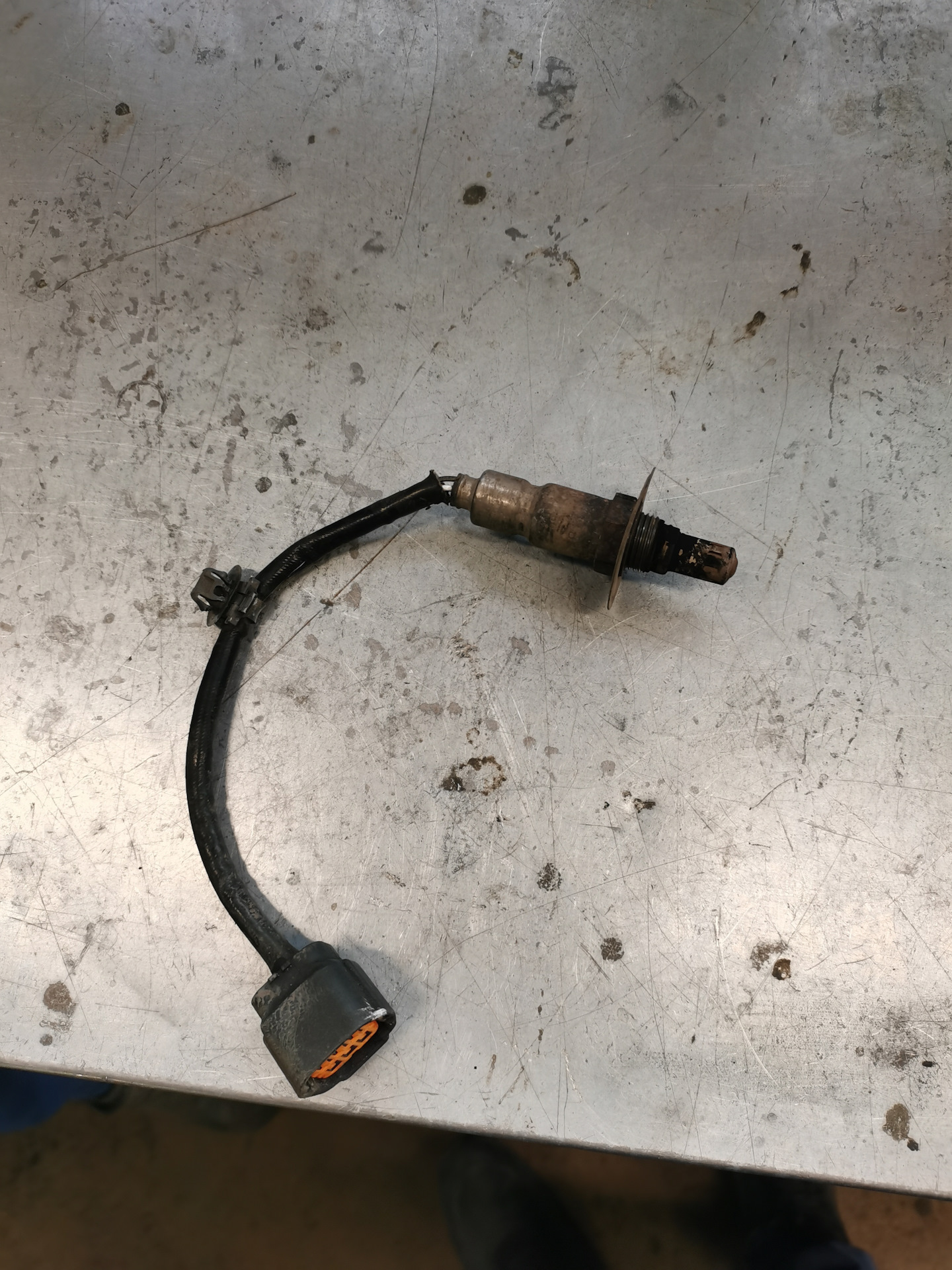

После консилиума было решено поменять "нюхача" (1-ый лямда зонд) [22641-АА650], отвечающий за правильную подачу топлива в движок. Сначала хотел купить [22641-АА670], оказался это для атмо.
Проблема эта плавающая, поймать проблематично, встречается на аутбэках.
Для тех, кто хочет сэкономить ссылки прикрепляю
Нюхач на турбо
Датчик ДМРВ

-Замена 1-ого лямбда зонда

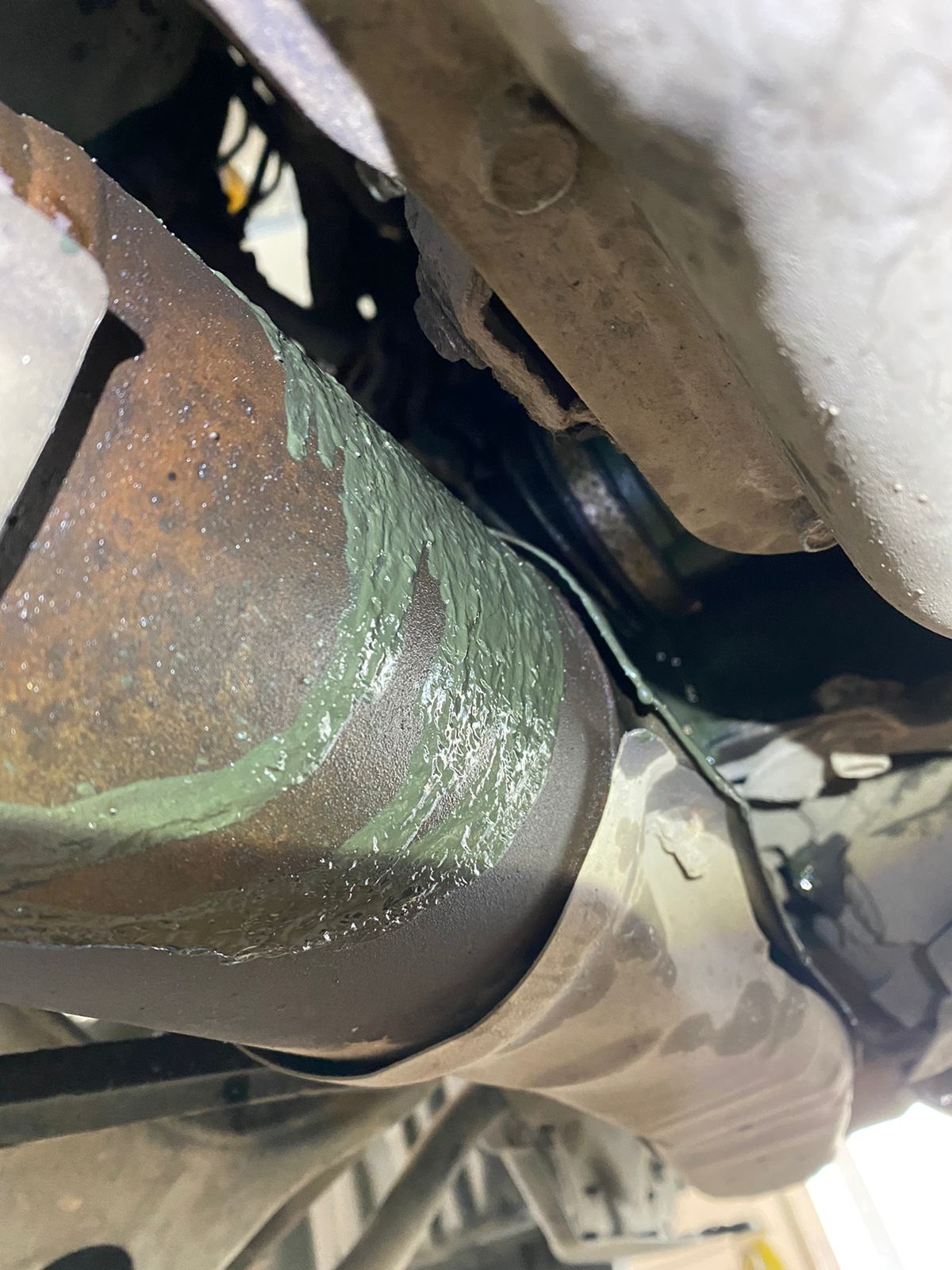

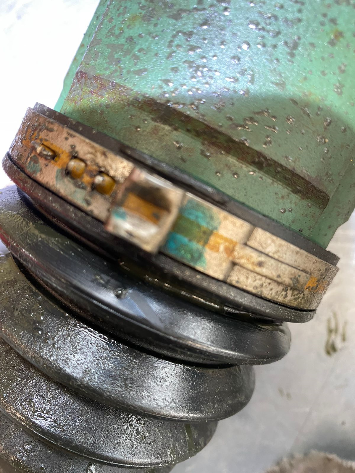

+ прибавился привод, стопорное кольцо порвало пыльник, смазочка вытекла…

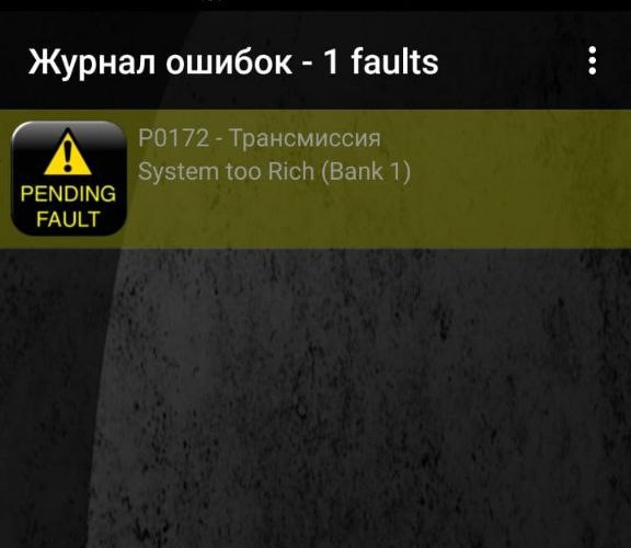

История этим не заканчивается, вылезла ошибка Р0172
Написал eurolite84, приехал, оставил. На третьи сутки забрал. Тачку вылечили от коррекции и теперь в нулях. Будем посмотреть, что будет дальше))

Привет а подскажи по лямде, ошибка выскакивала или нет?
У меня не выскакивала, через дилерское оборудования можно посмотреть значения и, зная стоковые показатели, можно выявить проблему. После замены лямбды поменял датчик дмрв

Про лечение Р0172 тема не раскрыта )
