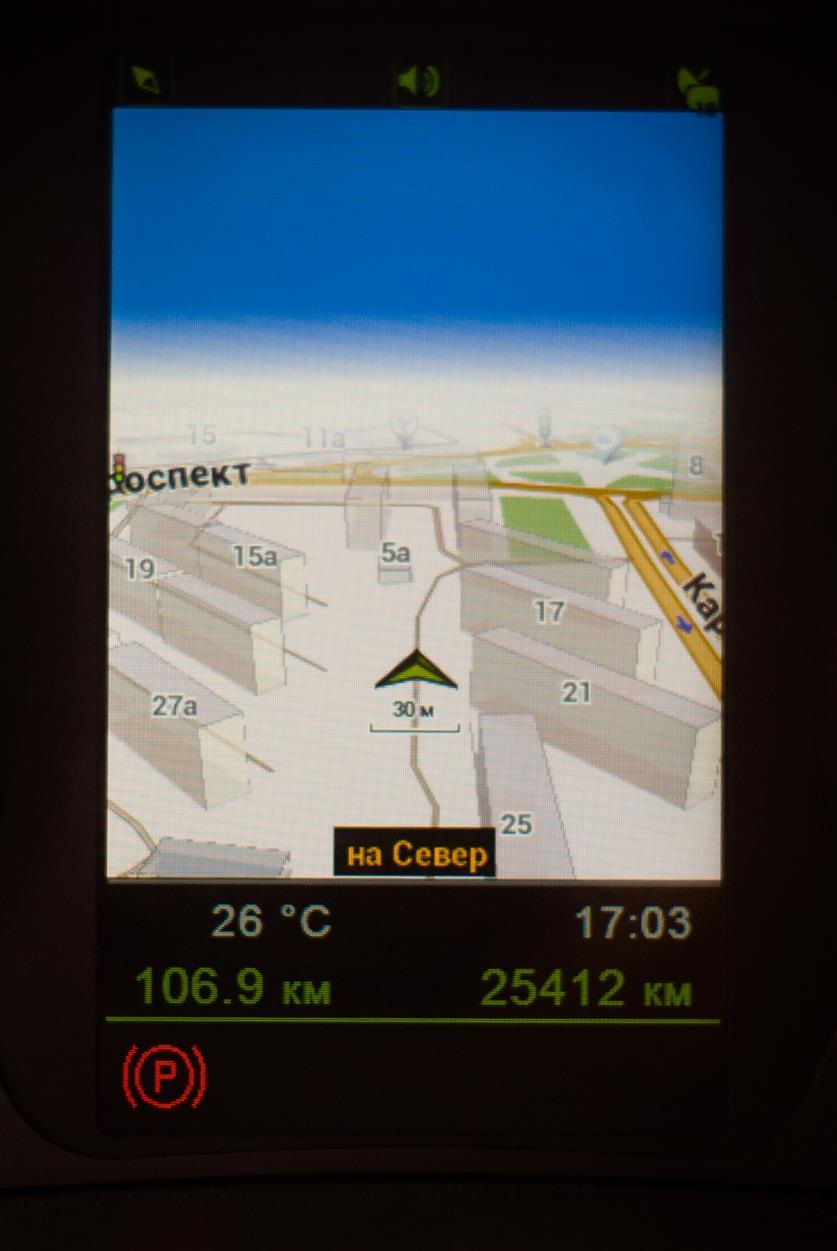

Конечно, это шутка. Расположение экрана навигации в комбинации приборов кажется мне самым лучшим решением. Почему в Калине 2 всетаки сделали внешний экран ММС, для меня загадка. Скорее всего, просто дань моде на здоровые экраны. Между тем маленького экрана в панели Ителмы вполне достаточно. Он не заляпывается пальцами, хорошо защищен от солнца и главное — всегда перед глазами!

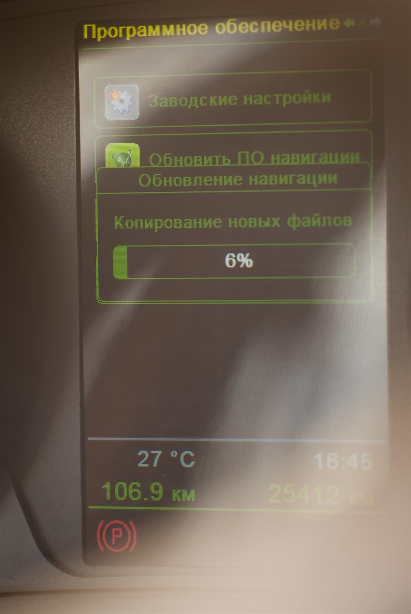

Навигатор калины много раз меня выручал, но карты 2011гв уже не радовали достоверностью. Обратился к дилеру с просьбой обновить их. Ребята сделали большие глаза и отмазались тем, что на приборку действует ограниченная гарантия — год, и обновляют тоже только первый год.
Кабель miniUSB давался вместе с машиной, что ненавязчиво намекало на возможность сделать все самостоятельно. На нашем профильном форуме быстро нагуглил обновление Навитела до 8.5 (актульность карт октябрь 2014). Распаковав содержимое архива в корень флешки, я вооружился заветным кабелем и пошел обновлять машину. Не с первого раза въехав, что меню настроек листается влево, (Настройки> Система> Программное обеспечение > Обновление ПО), я запустил довольно долгий процесс копирования.
Сбросив все настройки через соответствующий пункт меню, последовал первый долгий запуск Навитела. Удивительно, но новая версия работает примерно с той же скоростью, что и старая, не смотря на сильно увеличившуюся детализацию карт. Единственное, что огорчило — более корявый скин. Компоновка старого была куда лучше! Может кто уже перерисовал?
ВАЖНО! После прошивки, при первом запуске, возможен черный экран. В эти минуты люди быстро седеют. Лечение — скинуть на несколько минут клемму. Я в слепую джойстиком выбрал пункт Навигация и обошелся без снятия клеммы.

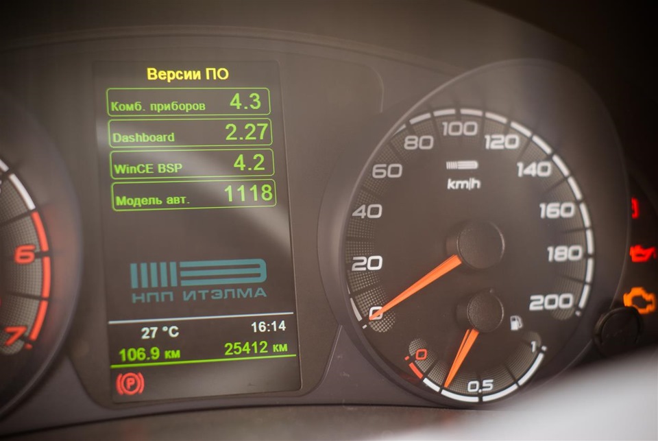

PS: Какая последняя версия комбинации приборов и dashboard (у меня 4.3 и 2.27 соответственно)?
