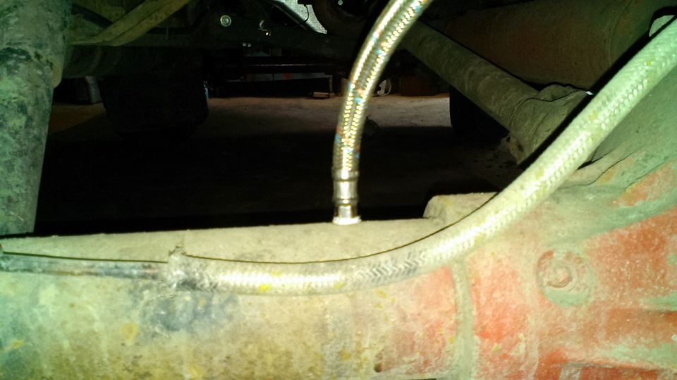

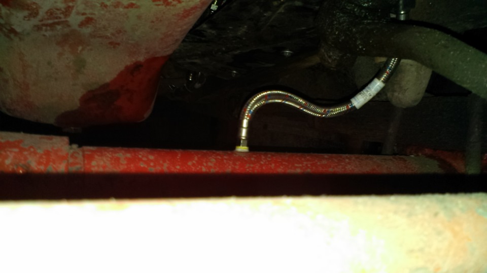

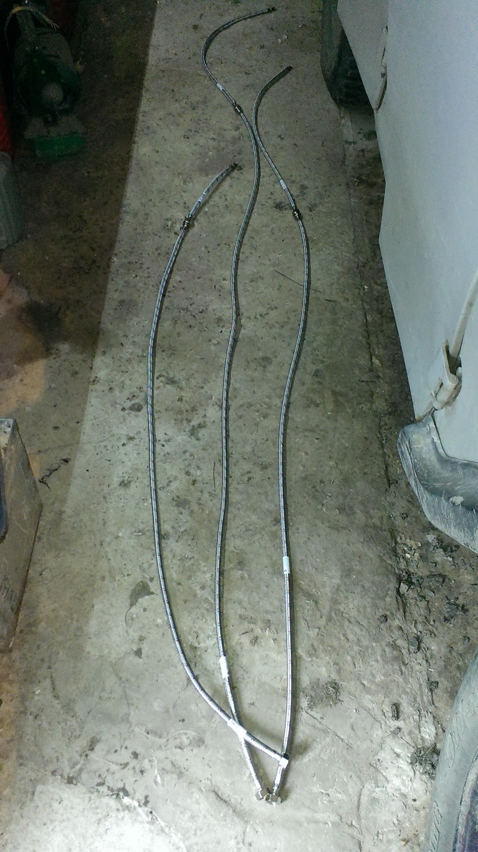

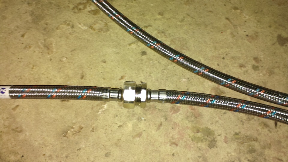

Итак 2 часть. В этот раз использовалась гибкая подводка на разъемных резьбовых соединениях с прокладками.
Дорабатывалась система вывода сапунов мостов и раздатки.

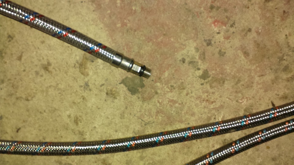

Ранее у меня стояли простые трубки из ПВХ, но они оказались жесткими и плохо фиксировались на сапунах.
Были закуплены 2 двухметровых, 1 полутараметровый, 2 по 60 см., 1 см 50. Из них 3 с соединениями для кранов дабы закрутить в мосты и раздатку вместо сапунов и остальные просто удлинители.
С концовкой и фильтром пока не придумал, наверное будет какой то общий с возможностью повышения давления (для избежания проникновения воды).
Фото отчет:
Замечу — резинки я поснимал, вместо них намотал на резьбу фум ленту из полиэтилена.

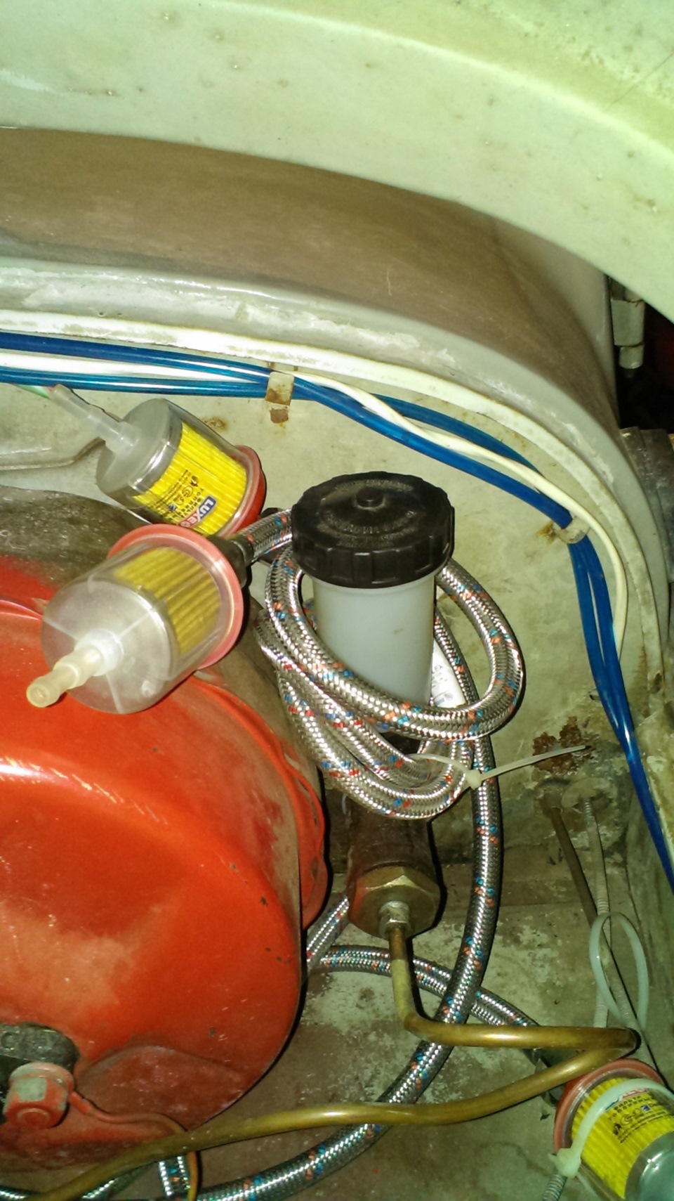

Обратите внимание на тормозную трубку. Для защиты трубки (она у меня от кондиционеров 6 мм.), на часть магистрали надеты старые обрезанные шланги (гибкая армированная подводка).
Очень хорошая вещь для защиты трубок (можно и провода в нее просунуть).
С фильтрами все сложнее — хочется сделать единый фильтр, с возможностью подкачки воздуха (повышения давления) в мостах и раздатке с кпп. Для чего буду делать систему с подачей давления из шланга вентиляции картера.

вентиляция картерных газов должна работать !к ней нечего не надо добавлять! если она уже не работает а служит для сброса большого давления в картере путем выпуска его через шланг сапуна в атмосферу .то опасаюсь что если направить газы в мосты и коробку под нагрузкой выгонит масло из агрегатов а если нет то щуп масленый искать будешь :)!
Это нужно только для проезда бродов…
хозяин барин. хочешь делать делай :) не должно быть давления в картере там должно быть разряжение если вентиляция работает нормально и пробой газов через кольца в пределах нормы.
я не первый…
У меня так же сделано, вообще классно, резьба один в один как на сапунах родных
Вкручиваются без проблем?
Нормально, только приходится фум-ленту подматывать (резьба немного меньше…)
самое главное эти шланги прекрасно пилят)) от вибраций со временем примерно за пол года)) тормозные трубки, провода, бензиновые магистрали ))) вообщем все с чем контактируют))) так что следите за возможными местами! был случай надпиливания тормозной трубки хорошо что обошлось)
Да сантехника супер к УАЗУ, дешево и качество норм, у меня тоже с таких шлангов сделано.
