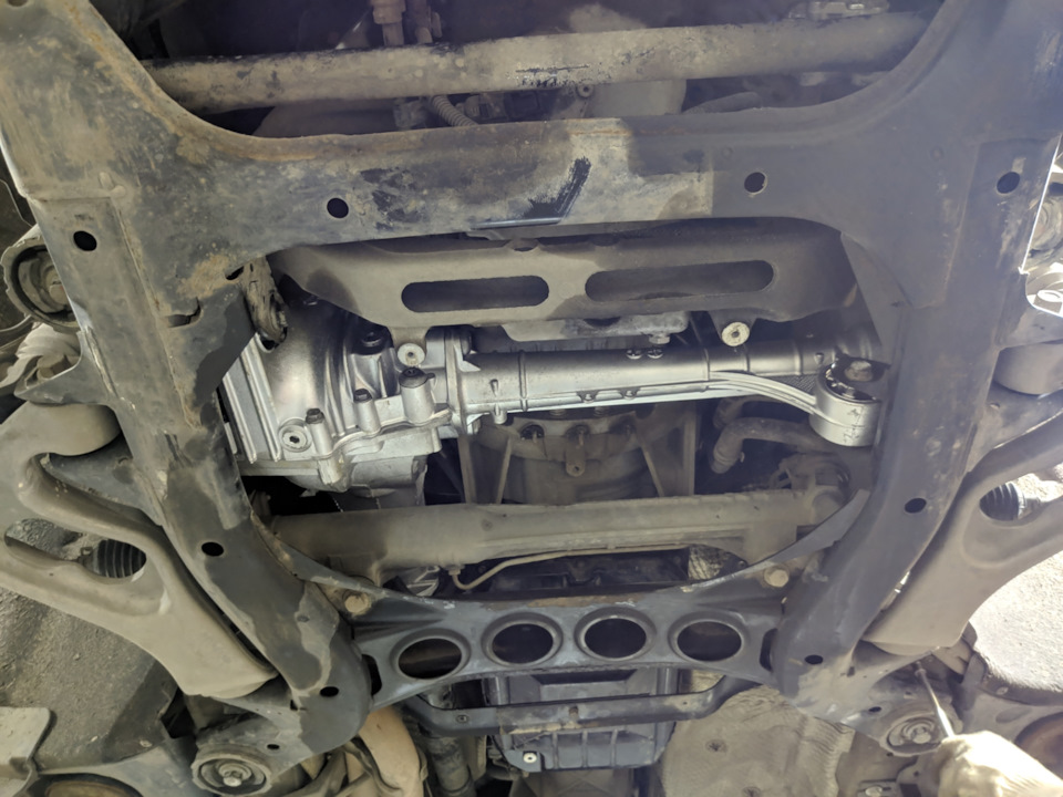

Появился некий гул спереди при набирании оборотов.
Почитал драйв, Поехал на диагностику во время очередного ТО:
«Покрутили-погоняли-послушали, все у вас нормально. Наверное, зимняя резина у Вас гудит просто».
Поверил на слово.
Но стало со временем, как мне показалось, хуже. Гул при наборе скорости усиливается, при сбрасывании убывает.
Здесь же на драйве посоветовали специализированный сервис по трансмиссиям.
Приехал, диагностика 2500₽.
Проехались, подняли на подъёмнике, послушали через стетоскоп — редуктору п#*да.
Предлагают: «Снимаем, разбираем, смотрим. Вариантов два:
-если ремонтопригодно, в чем я очень сомневаюсь, то 75000₽,
-если замена (на восстановленный доработанный), то 175000₽, плюс снять-поставить, плюс масло».
Ну все как обычно:
Отрицание-гнев-торг(поиск в интернете)-принятие.
Главная пара, короче, в говно, только замена.
Увы, пришлось раскошелиться.
Благо были какие-то деньги в заначке, хоть и не на это.
Говорят, что в туарегах 2 поколения все там не очень хорошо. Шарики какие-то хлипкие.
Они якобы доработали механизм, поставили что-то другое, как было в 1 поколении. Палец теперь не выскочит точно, все будет отлично до смерти машины.
Остается только верить, че делать.
В итоге машина едет веселее, ничего не гудит, все Чики-пуки.

Хотелось бы поподробней, на фото кроме пальца не видно ничего, шестерни без слизанных / сломанных граней. Процедура походу на потоке, как с пневмо баллонами🤔
Ну что сказать. Я в этом не разбираюсь, но в инете везде нашел, что главная пара не чинится. Поэтому замена на восстановленный с живой главной парой. А мой старый они якобы утилизируют. Видимо в цветмет. Ну что есть, то есть уже. А фото вроде все выложил.
Я прошел через это. Если не ездите с громко включенной музыкой (а лучше протестировать в полной тишине), то сразу услышите гул и вой спереди в районе ног или ног переднего пассажира. Обычно для ремонта достаточна замена подшипников пяти (я расписал в своем посте каких), но иногда продуктами износа от подшипников снашивает гавные шестерни.
www.drive2.ru/l/653145642100596197/
Больше похоже на то, что просто автора развели на замену, чтобы его агрегат оставить себе на ремонт, а после замены подшипников следующему продать. И весь ремонт переднего редуктора обошелся мне в 53 тыс.руб. (подшипники, работа и регулировка)

Если бы приехал, когда гул только появился, на ранней стадии, то наверное не поверил бы им сильнее на самом деле.
Но с гулом ездил с полгода наверное. Сначала не обращал внимания, потом списывал на зимнюю резину, потом в сервисе заказывал диагностику, и там уже они списывали на зимнюю резину…
Короче в итоге гул стал (на видео слышно, конечно, но далеко не так, как в салоне) очень сильным.
Все же также почти уверен в том, что «слегка» преувеличили, и стоило бы сгонять еще куда-то для второго мнения, так сказать.
Но до разборки редуктора точно известно якобы не было, а после разборки уже не уехать никуда. Так что вариантов нет.
Ну они и пользуются этим к сожалению.
Так что по сути ситуация безвыходная, ставят перед фактом. Прибыльный бизнес, относительно легкие деньги…

Я тоже ремонтировал передний редуктор, но на пробеге 274 тыс.км. Но у меня именно ремонт с заменой подшипников, а не установка восстановленного. И весь ремонт переднего редуктора обошелся мне в 53 тыс.руб. (650 $)

Посмотрел на авито. Нашел на 100000₽ дешевле. Но гарантия никакая. А тут почти новый агрегат. Решил все же менять на него

Дешевле отремонтировать свой (если окончательно не износилась шестерни) заменив сальники и подшипники.
Вот пост об этом (650 $)
