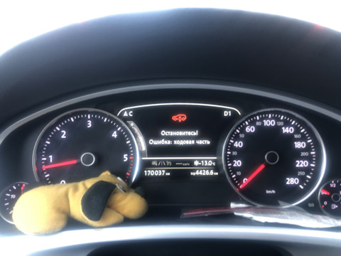

11 января 2023 года машина выдала ошибку подвески и потребовала немедленно остановиться :(
На переключение регулятора высоты не реагировала, звука компрессора слышно не было…

В минувшее воскресенье на ходу появилась ошибка с требованием остановиться. Красная ошибка.
Остановился, заглушил двигатель, вышел и осмотрел : машина стоит ровно, но очень низко, как в спорт режиме.
Завел, перевел регулятор в положение «бездорожье», машина поднялась. Ошибка не появилась.

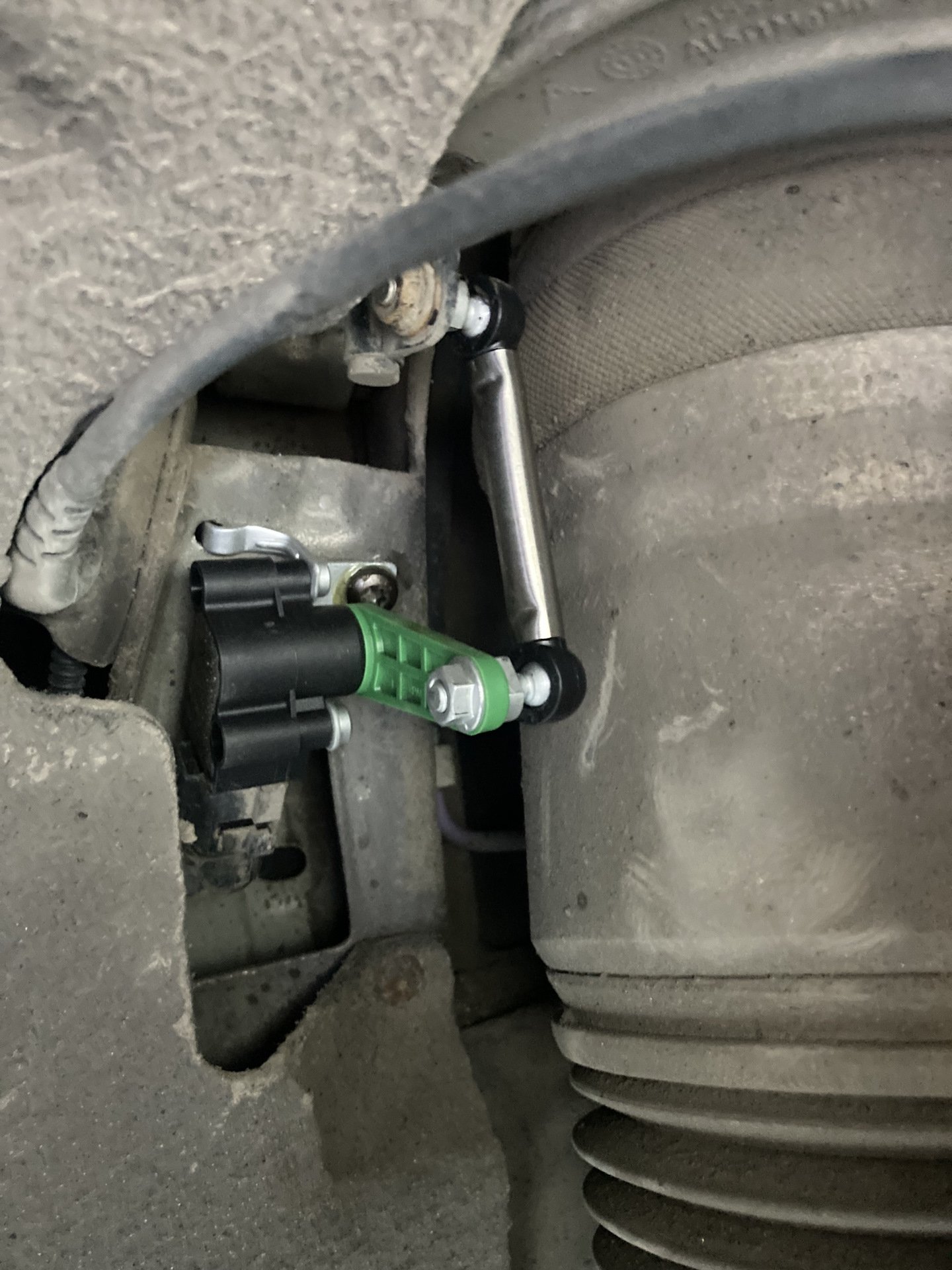

А я так понял датчик что поставили оригинальный который за 9 к?
По документам 7P0 616 213. Сам датчик на фото.
Как тут уже писали, по внешнему виду отличить сложно.
При замене сам не присутствовал, сервис поставил датчик, который посчитал нужным.
Сам дачик по документам — 10000р.

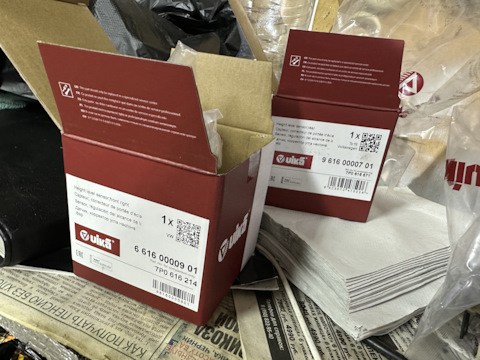

Если на юге или юго-западе то обращайся в следующий раз. Датчики есть китайские есть американские.
Юго-западное напраление удобно. Как раз по Киевскому шоссе въезжал в Москву, когда выскочила ошибка.
Brewerzuz
можно подробнее про американские плз ?
Приехал заказ с датчиками, которые ставит американский дилер. Китай они не используют
себе не ставил такие ?
Визуально они все на одно лицо, а фактически сопротивление отличается от китая ? (1-3 и 1-2 пины).
p.s: сам же знаешь, америка такие вещи не производит и скорее всего просто датчики обычные с тайваня не более того … они-же не чисто прям мопаровские
Приеду буду мерить. На свою пока не ставил, стоят заводские. Но у этих качество 100%.

а за что 13к? датчик этот стоит 2500 и замена рублей 500 наверное, ну максимум тысяча
VAG 7P0 616 213
На вашем фото обычные китайские датчики по 2-2,5 тыс за штуку
Внешне они все одинаковые.
есть подозрение, что и внутри тоже )
Возможно, а возможно сам емкостной датчик другой
А что со старым датчиком? Закис, тяга обломилась или слетела? Вы его видели своими глазами?
