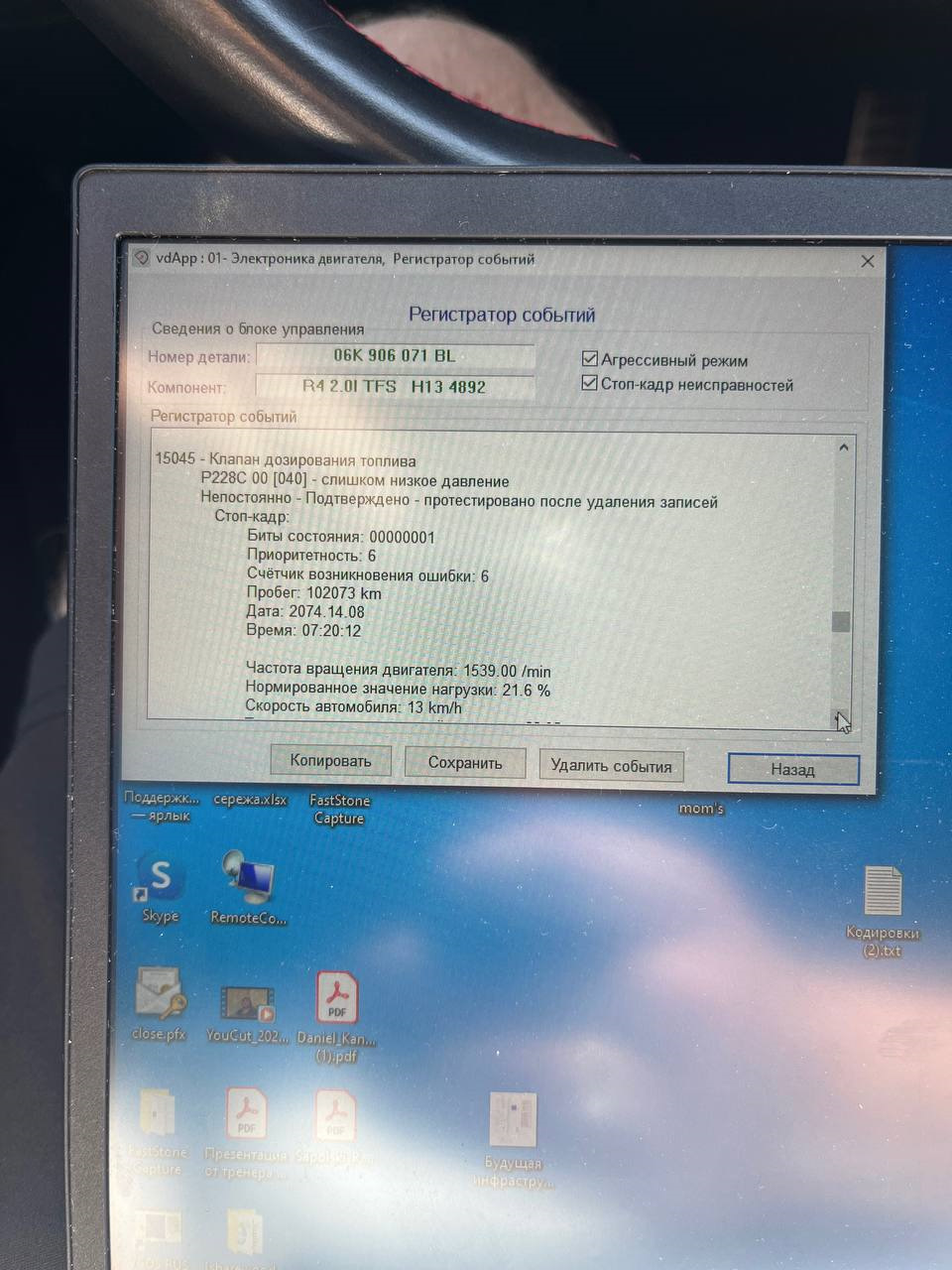

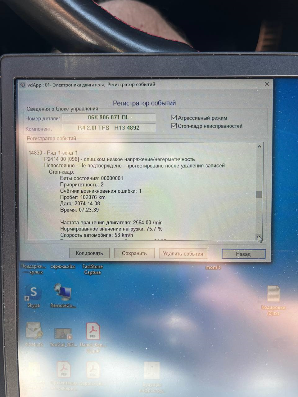

Уже в пути, при следующей заправке я залил вторую ступень. И через несколько километров у меня выскочила ошибка EPC на приборной панели. Машина при этом работала стабильно, никаких отклонений не было, и через некоторое время ошибка исчезла сама по себе. Решил не придавать этому значения и продолжил путь.

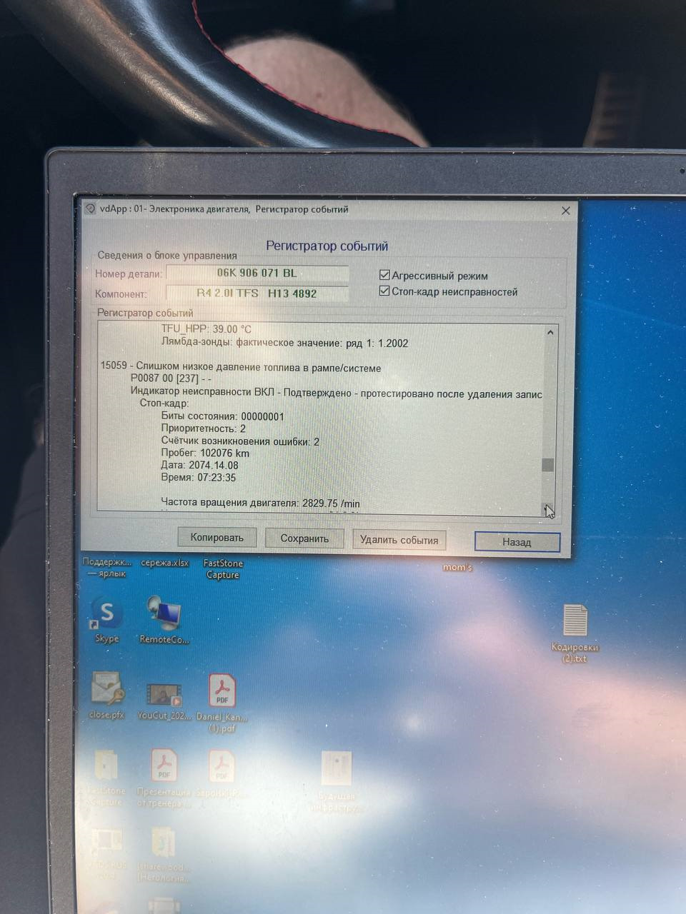

Добравшись до родственников, проверил машину и увидел в логах ошибки, связанные с топливной системой. Так как в тот момент не было симптомов не исправности, то просто сбросил ошибки и решил "понаблюдать".
Пробыл у родственников неделю, а потом настало время возвращаться домой. Однако уже через пару километров после выезда, при старте со светофора, машина резко потеряла тягу. Сперва тяга вернулась, потом снова пропала, и снова загорелась ошибка. После этого двигатель начал глохнуть, и спустя километр машина остановилась полностью.
Попытки завести машину приводили к тому, что она заводилось на несколько секунд и сразу глохла. Я подключил ноутбук и снова увидел ошибки по топливной системе. Естественно, первое, что пришло в голову, — это очиститель, который я залил перед дорогой. Я предположил, что мог забиться топливный фильтр. Позвонил родственникам в город, возле на трассе возле которого я встал. Мне привезли фильтр, который я заменил, но проблема не решилась — машина не заводилась.

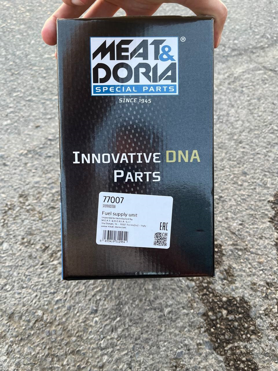

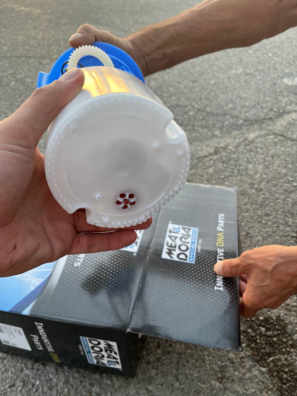

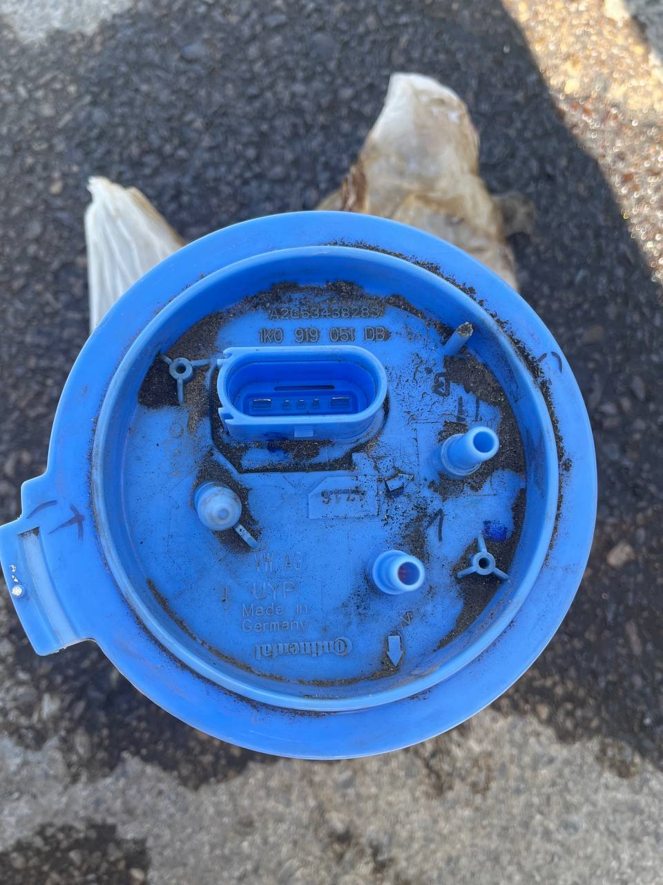

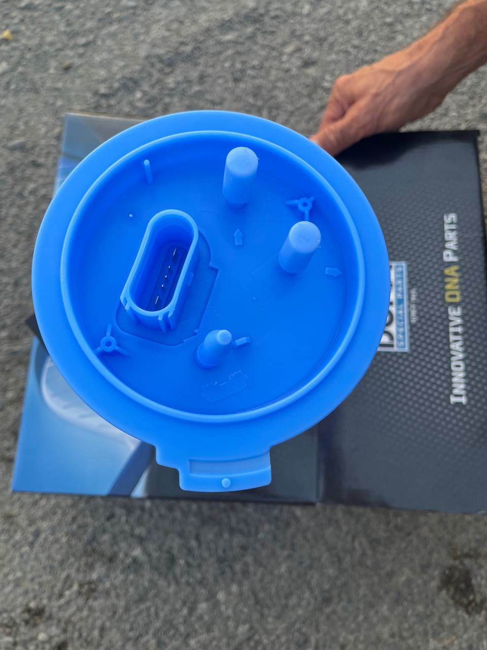

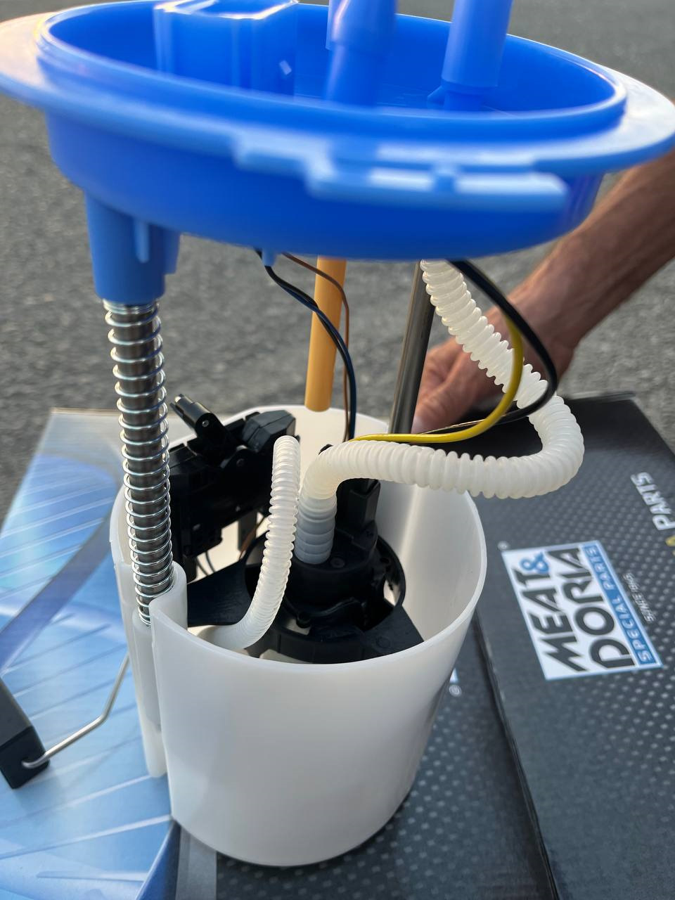

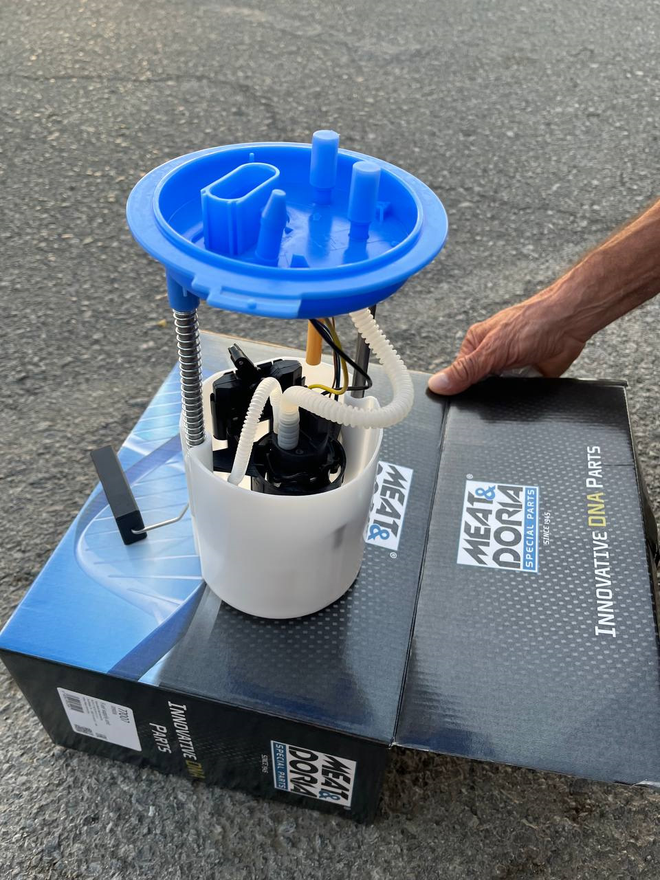

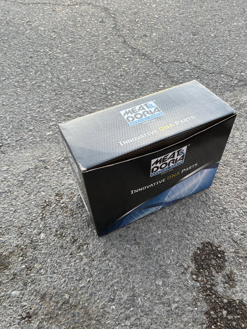

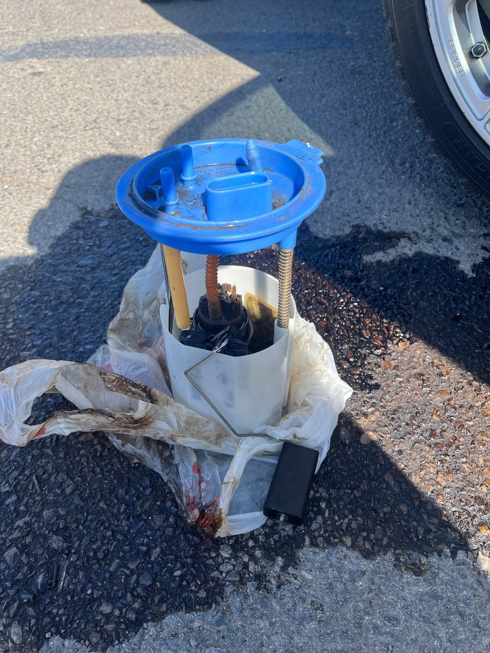

И обратил внимание, что при включении зажигания топливный насос почти совсем перестал издавать какие-либо звуки. Стало ясно — причина, вероятнее всего, в насосе. В срочном порядке пришлось искать новый. Город маленький, в наличии не было совсем ничего. Под заказ с доставкой в этотже день был только один из аналогов — Meat&Doria 77007. Заказал, дождался, установил. Машина сразу завелась. Подключил, стер ошибки и отправился в путь.
Конечно, может быть это просто совпадение, и присадка не связана с поломкой бензонасоса. Но осадок остался, и, скорее всего, я больше не буду пользоваться такими добавками.
P.S. Большое спасибо чату "Техничка Jetta 6" за помощь и поддержку онлайн в решении проблемы 👍
Оригинальный насос 1KO 919 051 DB
Немного фото аналога Meat&Doria 77007

Я думаю что не совпадение. Тут как бы по логике если идти, все понятно будет. Присадка делает что? Разьедает грязь и отложения. По идее в топливной рампе и на форсах, однако она же не может целенаправленно действовать только там. Разьедает видно и осадки в баки и на стенках\фильтре насоса. Оно потом всасывается и привет. Ну по крайней мере процентов 80 это скорее всего именно так. По этой причине я стараюсь такие вещи не использовать, все таки рисков больше. Уже если чистить, то на стенде… Это как клей для радиатора. Многие почему то думают, что можно залить и ездить. А оно для того чтобы доехать до сервиса и заменить радиатор. Ну или старый починить, но все потом промывать надо. Клей же не может сам понять что надо "забивать", а что надо оставить. Ну логика же, да?

Было такое же на Аккорде и с этой же присадкой. Списал на совпадение, но с Вами прямо совпало. Вероятно присадка подняла отложения и они убили насос
Похоже на то. Но однозначно сложно сказать 🤷♂️
12 вольт напрямую не подкидывали на насос? Мб правда совпадение, и тупо насос отъехал
Не пробовал. А что это даст?
