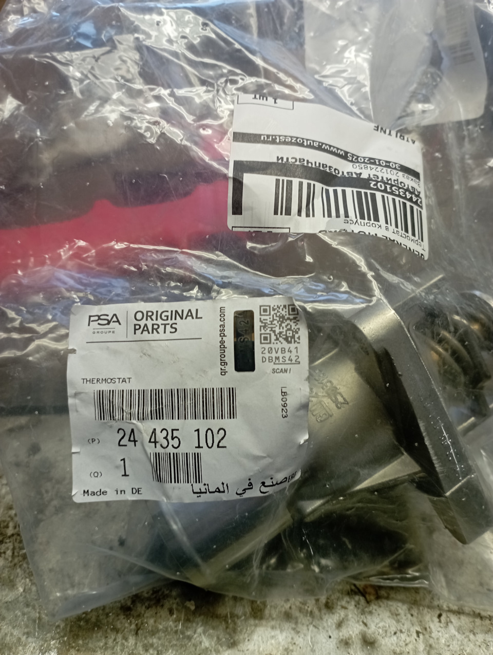

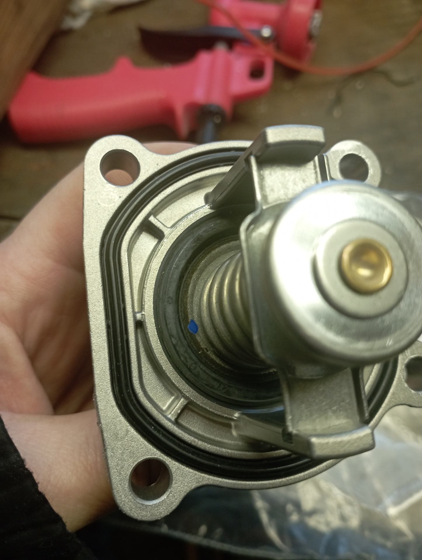

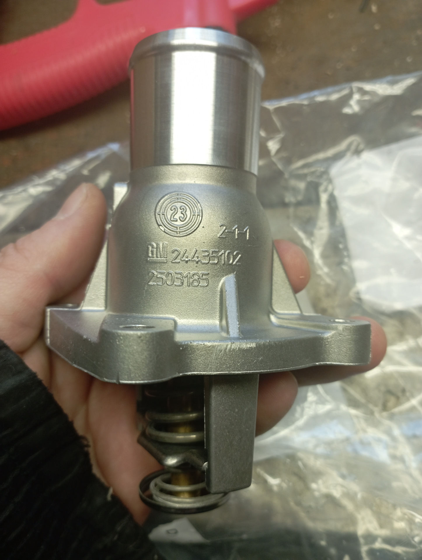

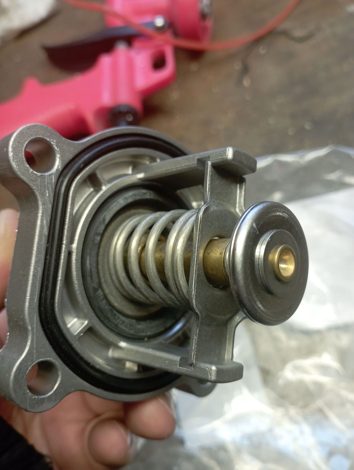

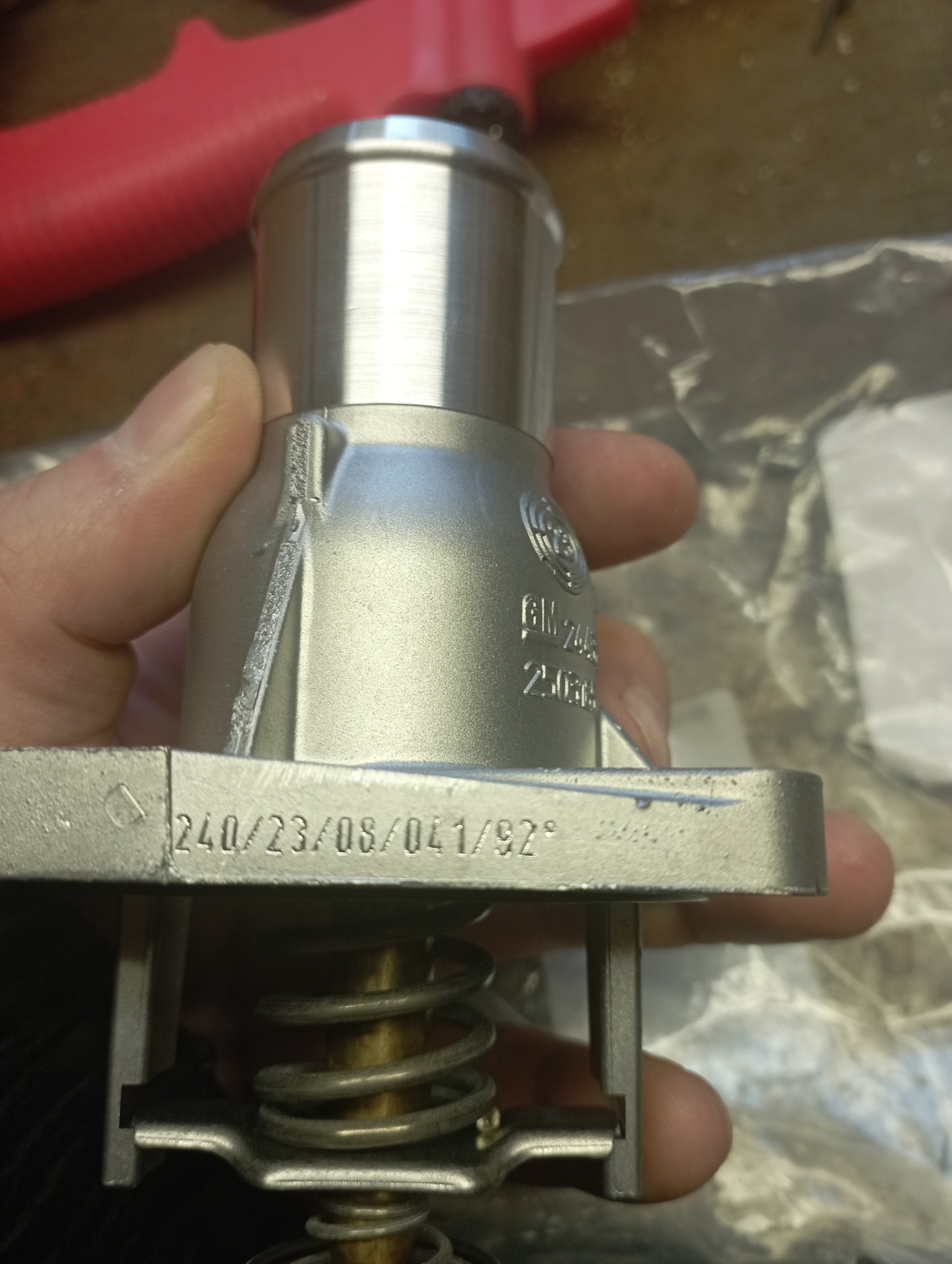

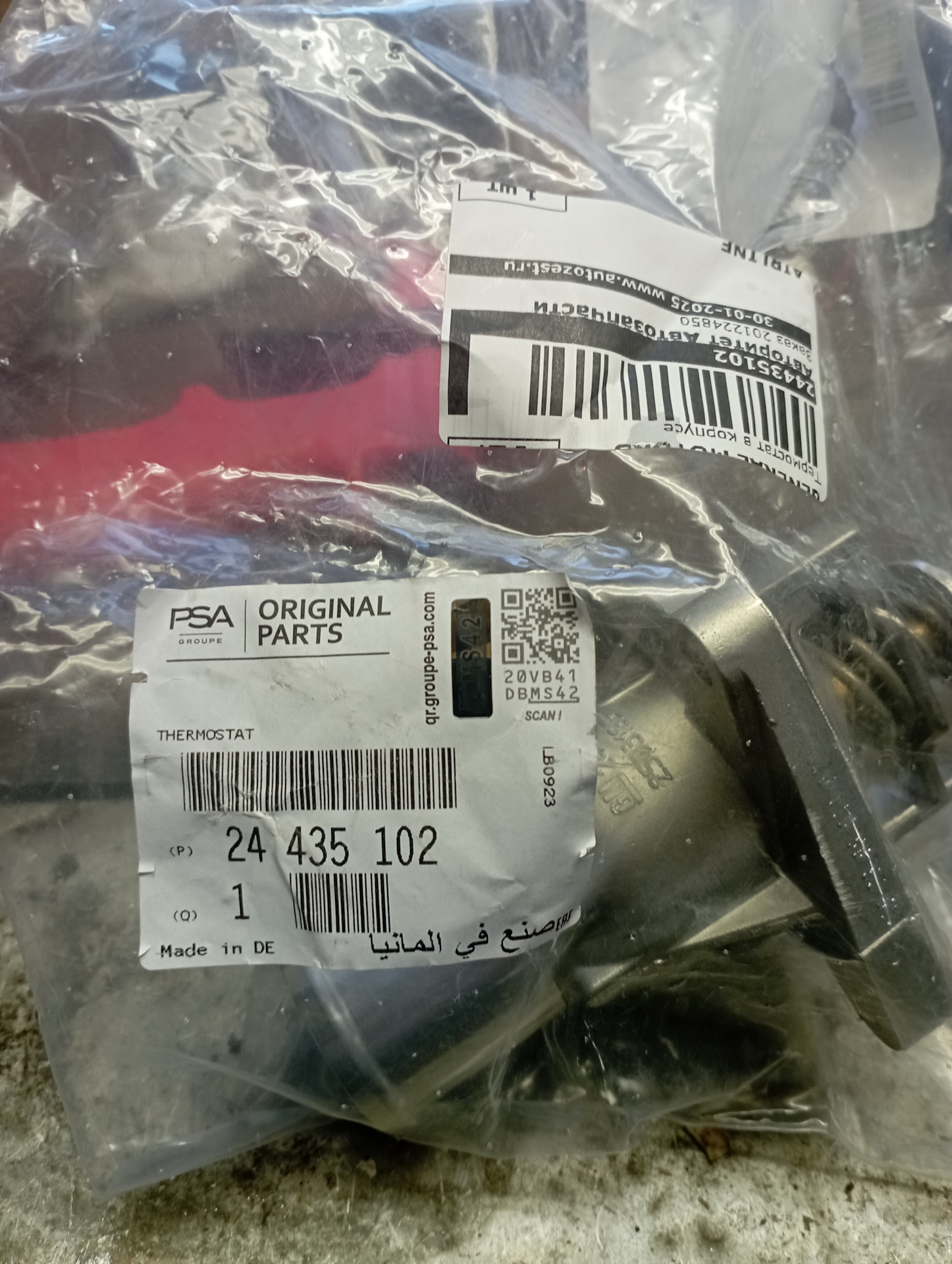

Ну вот и я перешел на холодный термостат. Всем здравствовать и благоденствовать, дамы и господа! В 2-х предыдущих записях, советовался какой именно термостат выбрать. Сначала заказал Wahler 4357.92D, но по нему пришел отказ. Заказал GM 24435102 и прокладку к нему. В итоге, в один день пришли и тот и другой. Что интересно, орига стоит 4600, а wahler — 5600. На вид один-в-один. Взял оригу.
Вышло:
-термостат GM 24435102 — 4600 руб;
-прокладка — 298 руб.

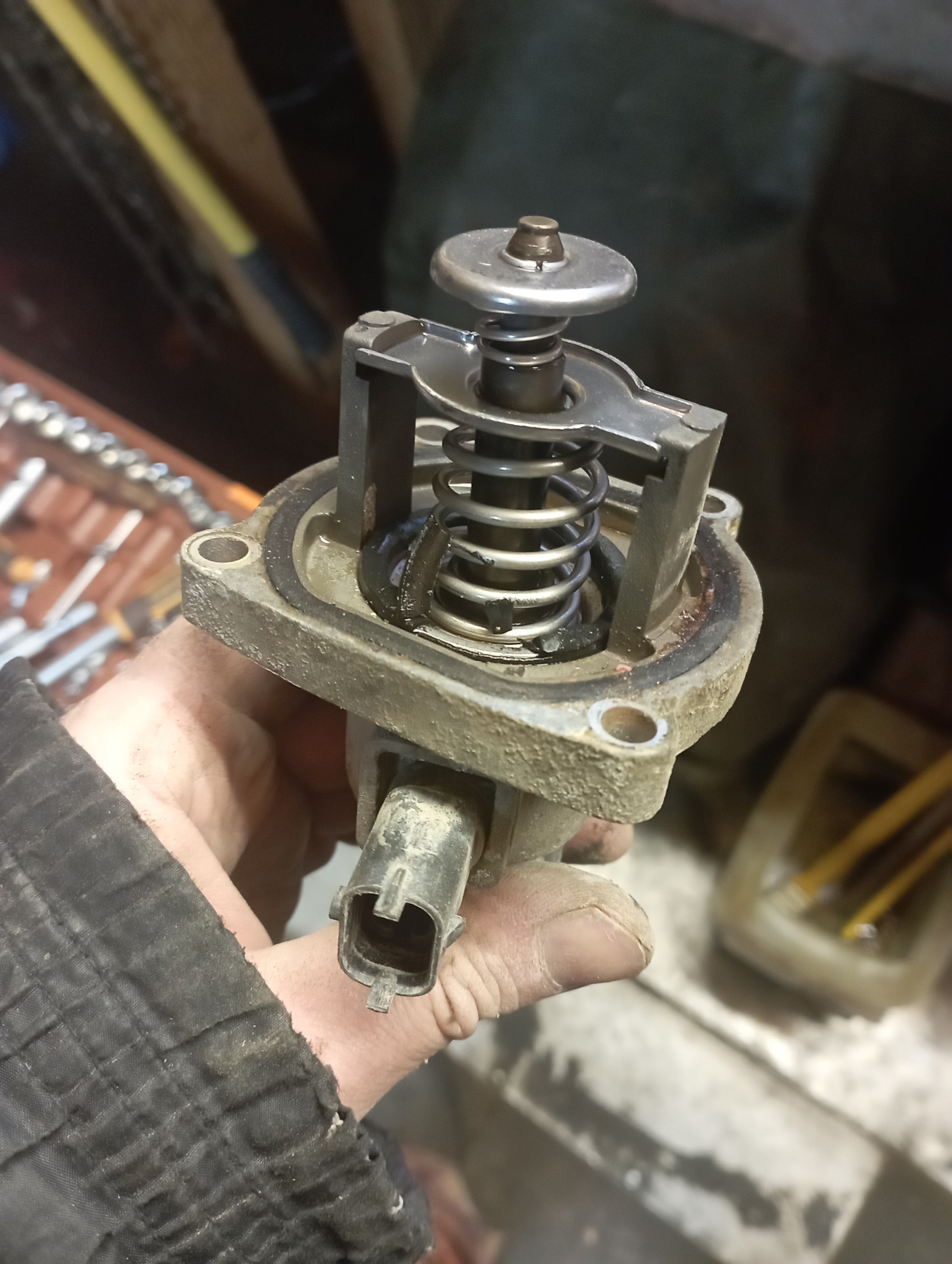

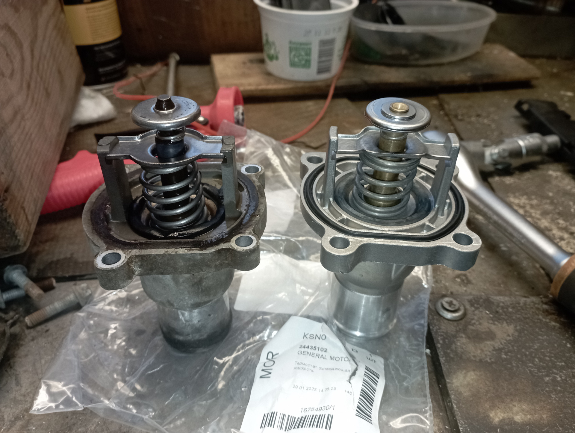

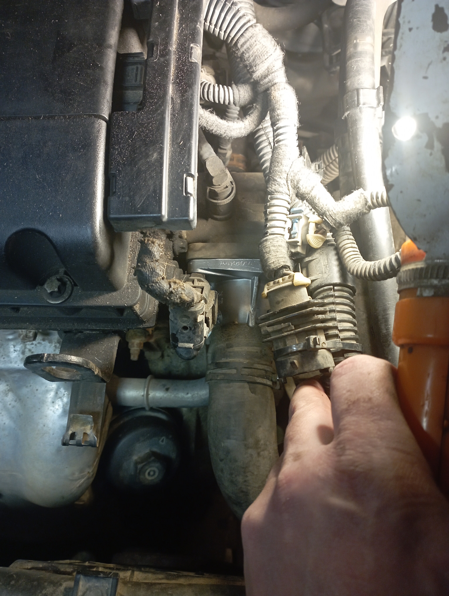

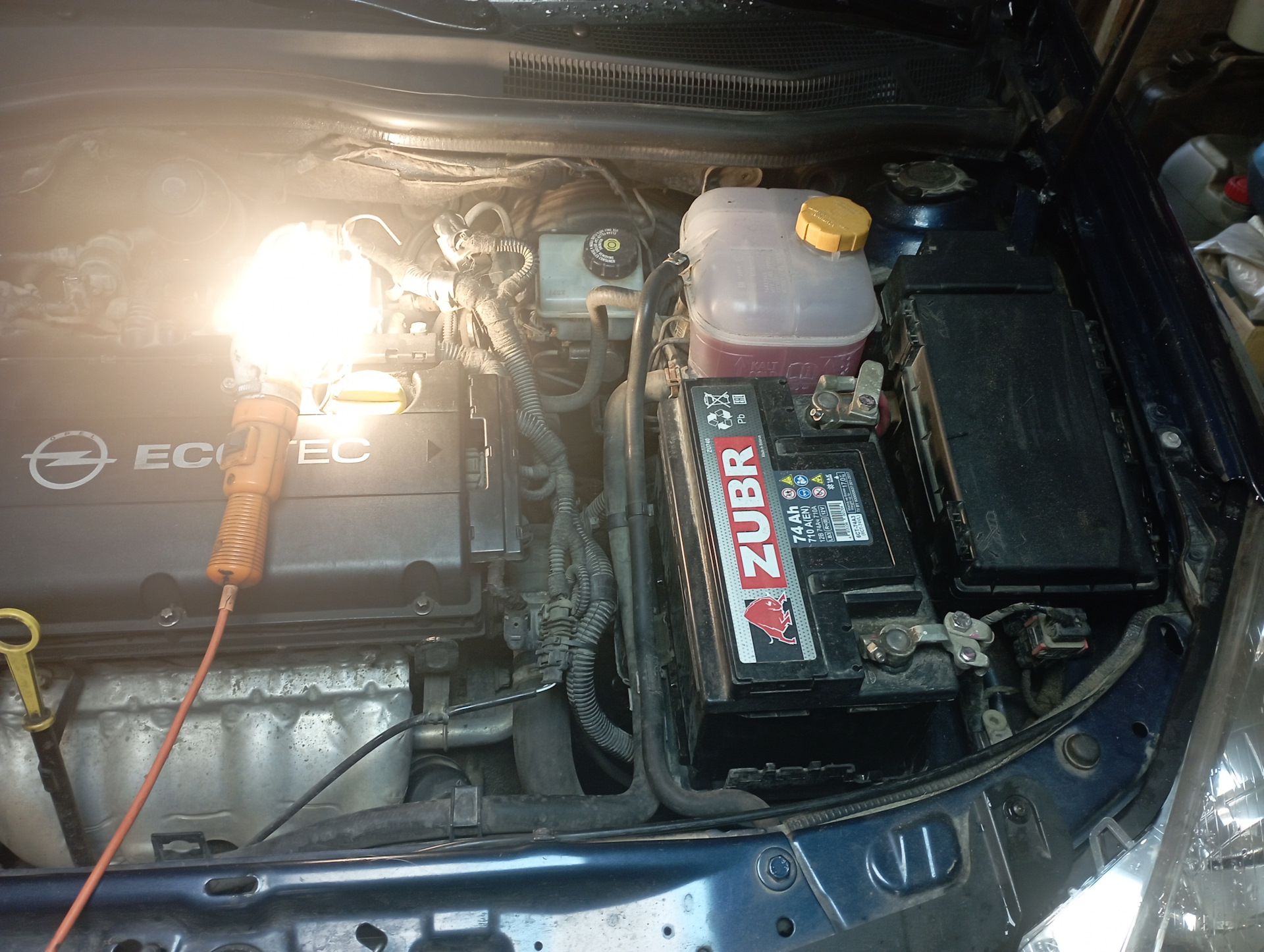

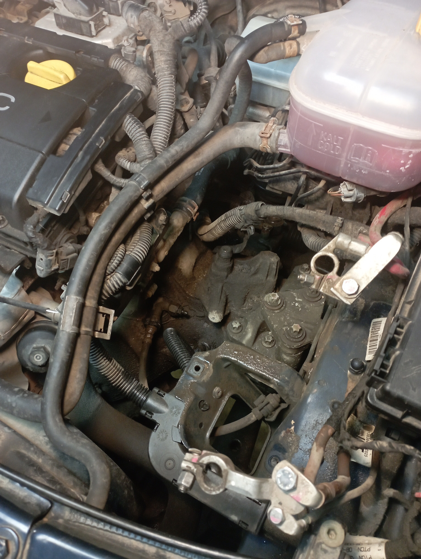

Меняется не сложно: снял аккум и площадку, слил литра 3 антифриза, открутил 4 болта головкой E10 и гайку кронштейна проводки.

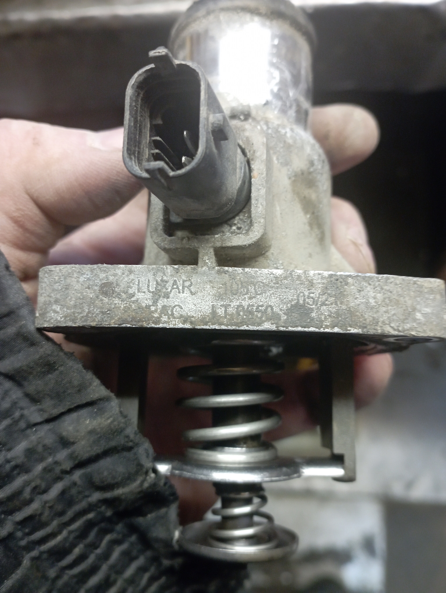

Старый термостат был Лузар:

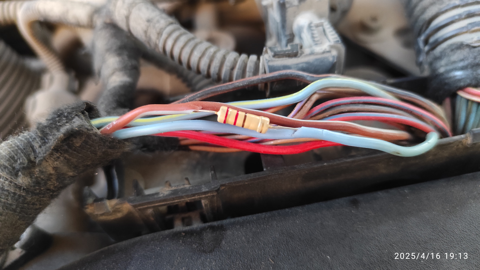

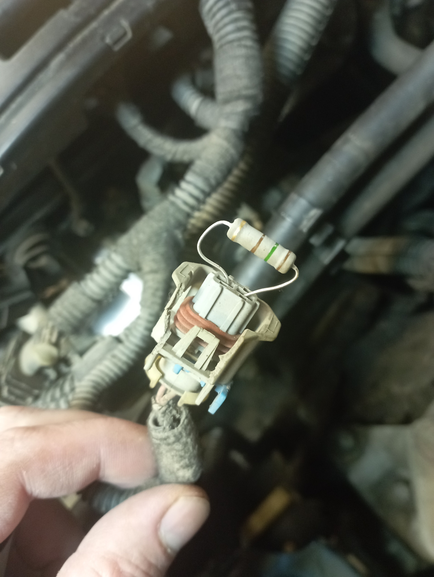

Далее поставил резистор на 150Ом в разъем нагревателя термостата:
И зафигачил в термоусадку:

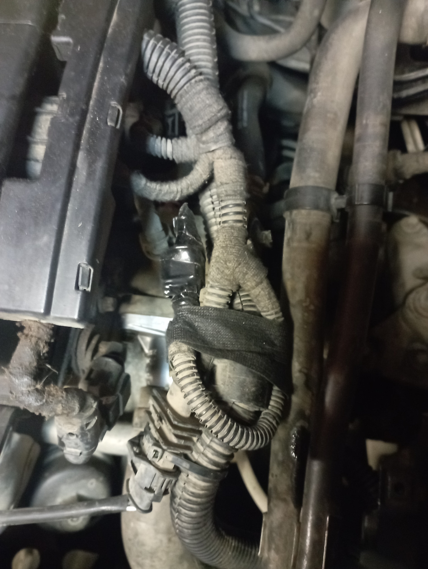

Далее поставил резистор на 270Ом в проводку датчика температуры на радиаторе, путем прокалывания. Сфоткать забыл(((

Upd. В общем дождался я включения вентилятора. Но не так как ожидалось. В общем, на 103 включилась сразу 2я скорость, на 100 переключилось на первую, на 96 вентилятор выключился и по инерции температура упала до 93. Видимо нужно не на 270 ставить резистор, а на 240?

Мне помог резистор на 220ом 1вт, вентилятор вкл. на 97'С выкл. на 94'С.
Когда поставил на 270ом у меня вентилятор вкл. на 102'С сразу на второй скорости, понижался до 98'С вкл.первая скорость и откл на 94'С

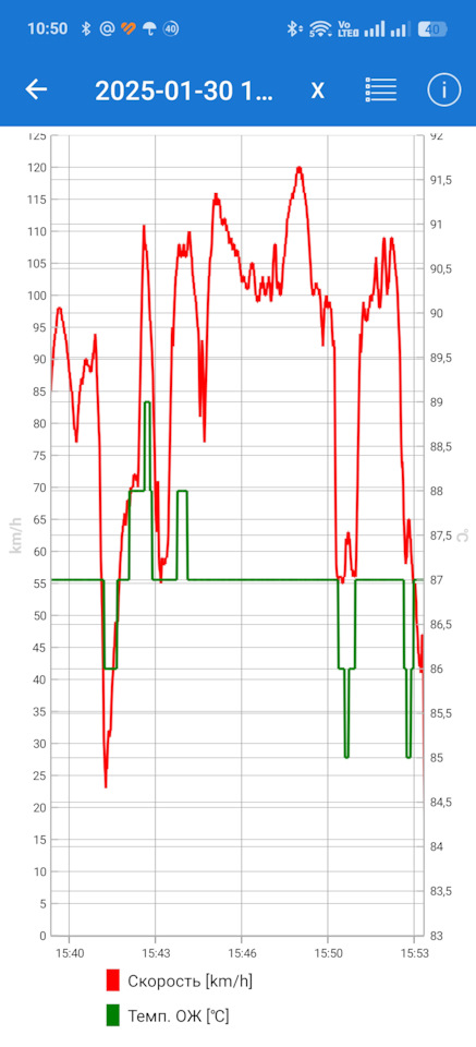

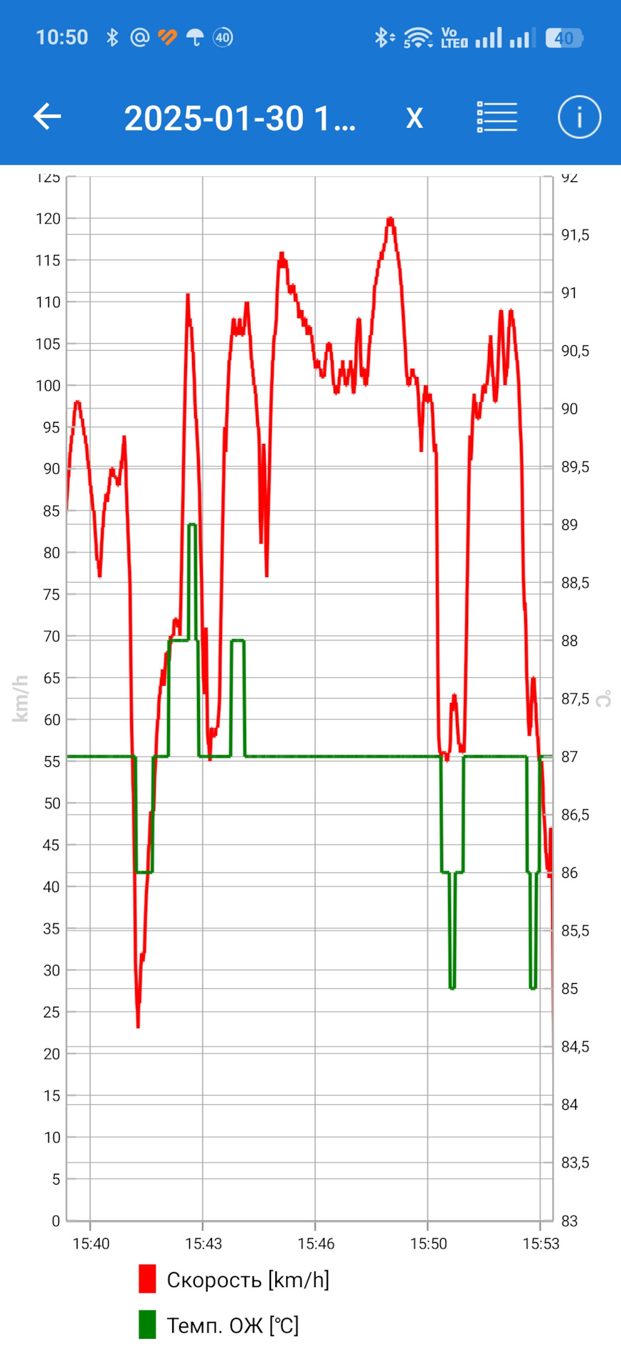

Сегодня дополнил запись www.drive2.ru/l/598288258211795937/
Новым графиком, спустя три с половиной года после установки резисторов. Видно как меняется температура при разной скорости.
Так и есть. Рабочая температура около 90гр при скорости около 110. Если притопить, может на пару градусов подняться. В жпру может бвть чуть выше.

ХЗ почему так. У меня резистор на 270 Ом и вентиль включается при 99, охлаждая до ~95 выключается, дальше инертно падает до 90 градусов. Может попутал с номиналом резистора?!
Нет, я проверял прибором. Только вот у меня не 1Вт, а 2Вт. Но это вроде не должно иметь значение же
Да мощность пофиг. У меня всё как у тебя от термостата до резистора. Работает как писал выше

Эх, думал увижу как резистор на датчике ставит у радиатора) а прокалыванием это как? Второй резистор так и лежит не подключенным, не хочется дербанить провод
Просто усиками под изоляцию провода вставляете и сверху изолируете.
nikfil89
Да, просто проколол изоляцию и заизолировал
