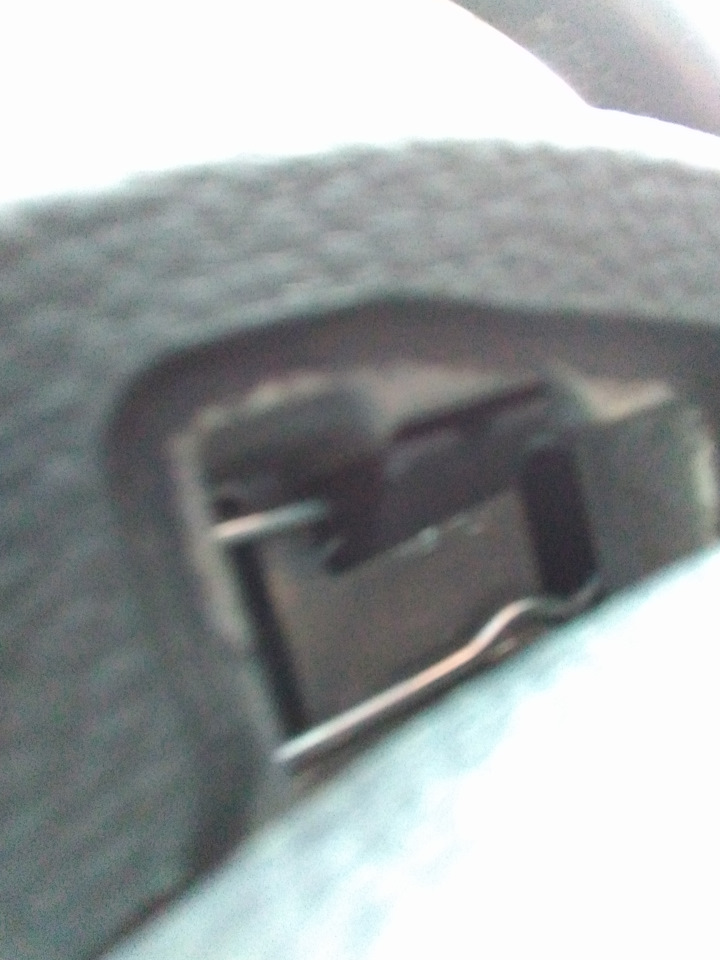

Но так как руль пришёл в "собранном" состоянии, у меня возник вопрос — а как его ставить? а точнее, как снять с руля подушку — конструкция-то отличается и привычных, и двух скоб по бокам — нет.
Спасибо Евгению Zemster за подсказку.
В новом руле необходимые отверстия закрыты технологическими заглушками их необходимо проковырять.
Вставляем отвертку и отводим "пружины"

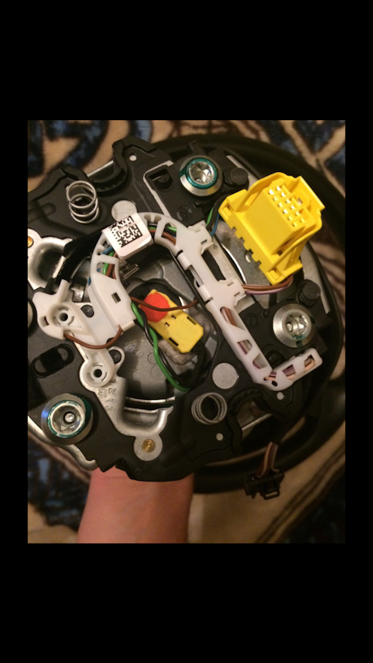

Теперь подключаем шлейф на подушке к блоку мультируля и к контактному кольцу.
Обращаю внимание колодку в блок мультируля заводите до характерного щелчка, а то я сперва завел вот так
В результате не работают ни кнопки руля ни клаксон
Должно быть так

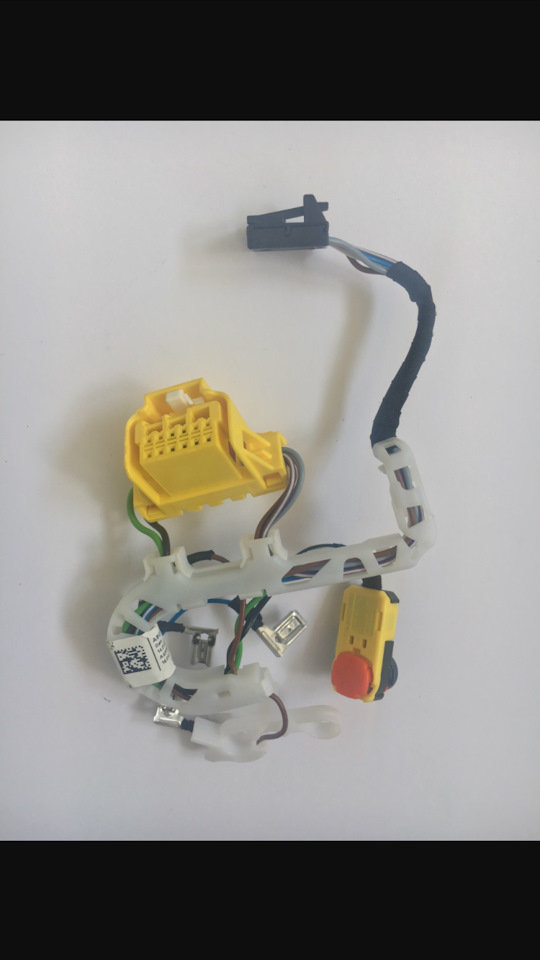

Добрый день всем.Поставил руль и как в процессе установки понял что взял все таки не тот руль. Как оказалось этот руль стоял на гольфе. А как известно на 7х гольфах идёт уже система MQB. Соответственно блоки управления кнопок совсем другие да и подсветка там белая. Одним словом пишу для того что бы в будущем никто не лохонулся как я. Есть несколько решений по этой проблеме 1-продать; 2-разобрать и заменить кнопки с али. Решение пока не принято. Кстати может кто встречал каталожные номера мультируля поло и гольфа 7. Буду признателен. Всем удачи.
Вот жгут проводов оригинал. Штекер подключения кнопок мультируля вроде похож.
Щас ещё одну фотку сделаю.
Да и может кто знает номерчек штекер подключения к кнопкам руля. Фото моего изуродованого ниже.
Предположительно, это 4B0973605, но 100% уверенности нет.
А вот фото моей подушки.

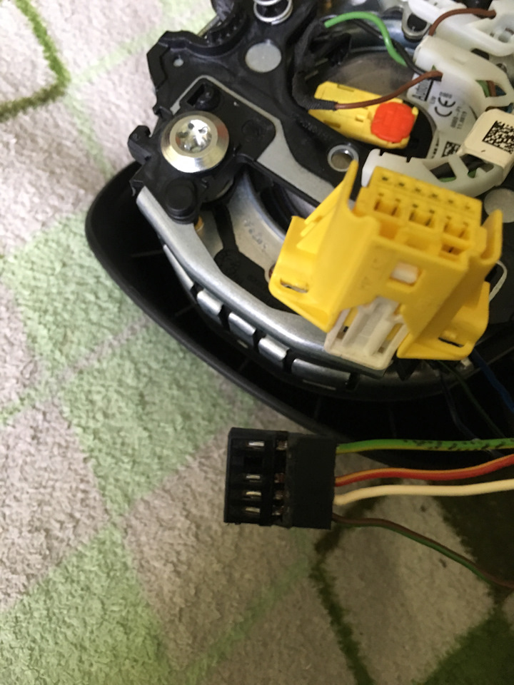

Доброе время суток. Прикупил наконец мультируль. Признаюсь доволен что … ну сами понимаете. Все как бы норм но есть одно но. Руль не новый и у человека которого я его взял но не стал. Как я понимаю из за платформы ( Б5 VW). Суть в том что он колхозил с проводами подключения кнопок и припутал пины. Я на просторах нета что то найти ничего вразумительного по распиловки найти не могу. Из этого всего прозьба такого плана — может кто знает или где встречал схему распиновки airbag (фото ниже). В основном распиновка попутана на подключении к кнопкам руля.
Какая бы ни была платформа автомобиля, на всех автомобилях с электрикой PQ схемы мультирулей одинаковы. И подобные виды "деятельности" со жгутом подушки наталкивают на мысль что изначально жгут и подушка были для простого руля, но его "доработали" до возможности работать с мультирулем. Электросхема есть тут.

А что значит отводим пружины? Можешь поточнее написать что надо сделать чтобы подушку откинуть?
Спасибо.
На фотографиях ниже показано, вводя отвертку до упора, жало окажется в центре этих пружин. Отклоняешь отвертку ОТ центра, жало отвёртки пойдёт к центру и сдвинет пружины, те в свою очередь отведут "усики", которын уже фиксируют подушку. На фото правая пружина поджимает только правый усик, а левая левый и нижний.
Если процесс идет на снятом руле, это проще: можно одновременно двумя отвертками, но если он на авто, только поочереди. И нужно держать, чтоб освободившийся край подушки не сильно отходил от руля, так как при перекосе подушки со второй стороны усики нормально не отойдут
