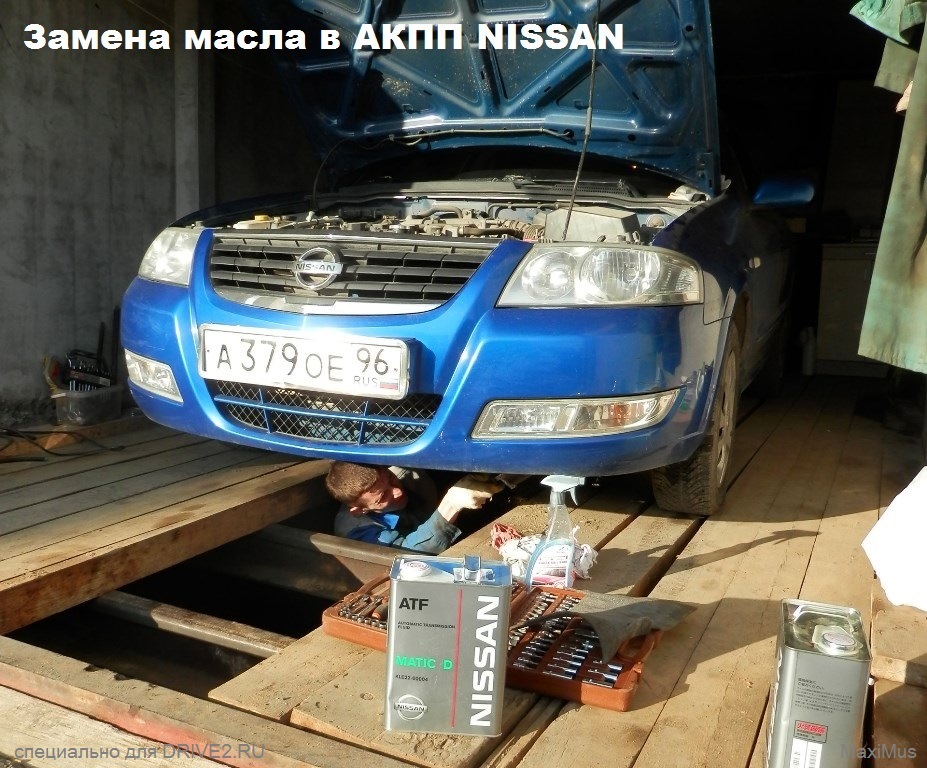

Гаража своего нет, решил ехать в СТО, где менял ранее не раз моторное масло. Но смутило несколько вещей при машинной полной замене масла в АКПП на СТО:
1. стандартная процедура — без снятия поддона;
2. снятие поддона — доп. услуга;
3. садят на герметик;
4. про фильтр даже спрашивать не стал.
</i>
На то у нас и "Сообщество машин & людей", по смене масла мне аргументировал и предложил помощь в замене масла Rus109 отдельное спасибо, Рустам.

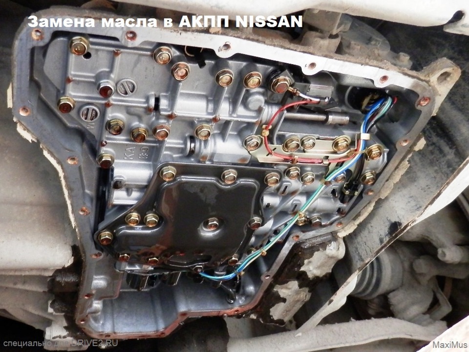

Итак решено пригоняем в гараж, снимаем крышку — смотрим, принимаем решение будем ли вынимать фильтр-сетку.

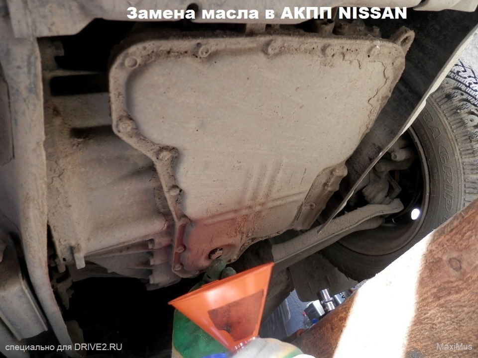

Процесс самостоятельной замены масла в АКПП

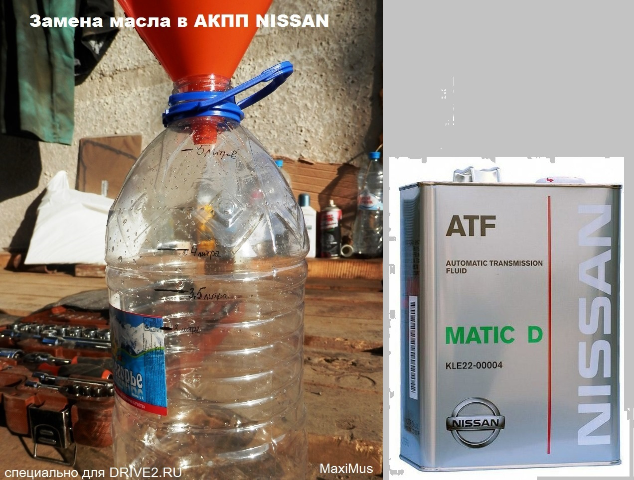

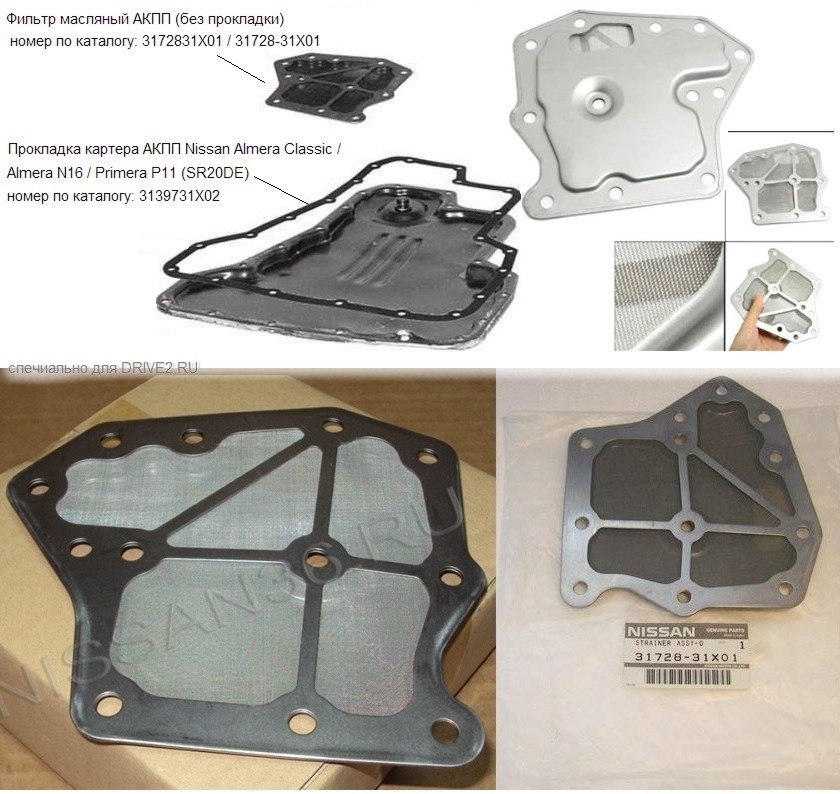

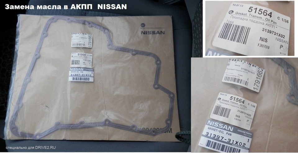

Сначала всё приготовили:

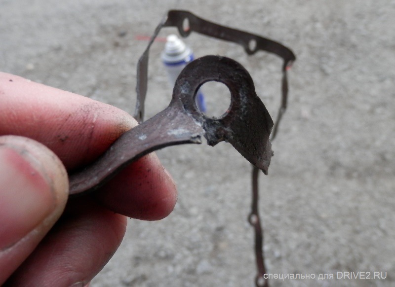

1. Прокладка (Avito — рулит, Exist нервно курит. Писал в Блоге.) 31397-31X02
2. Фильтр АКПП , 31728-31X01 (он же металлическая сеточка — менять не нужно, для моделей)
3. собственно само масло (я доверяю: NISSAN ATF Matic Fluid D 4L (KLE2200004))
4. WD40 — для очистки поддона,
5. Воронка
6. Канистра или бутылка (с разметкой для облегчения расчёта доливки)
Как и в ситуации с "бюджетной автомойкой", здесь тоже был важен момент экономии.
Отыскал через поисковик прокладку по смешной цене, съездил забрал. Смотрите дату, с 2013г меня ждала :)

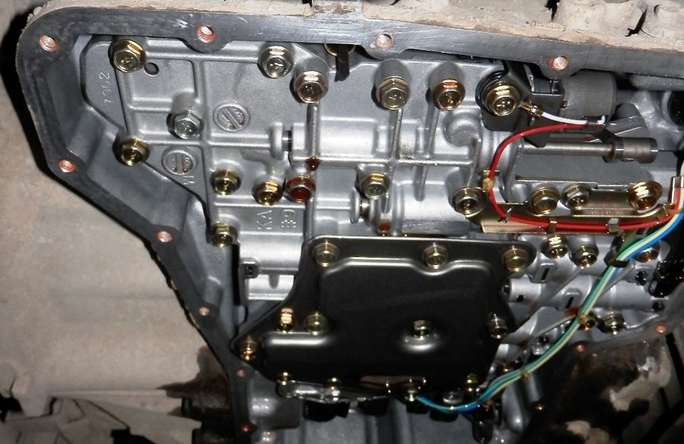

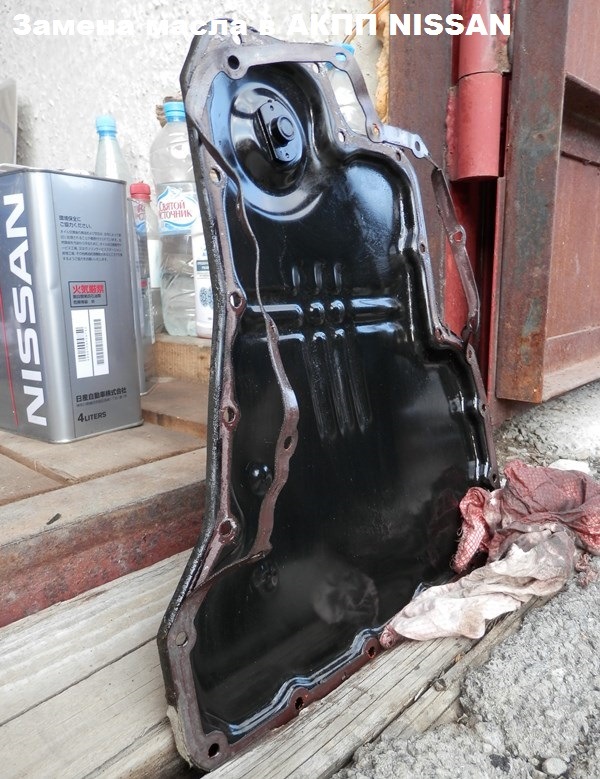

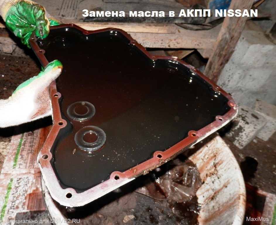

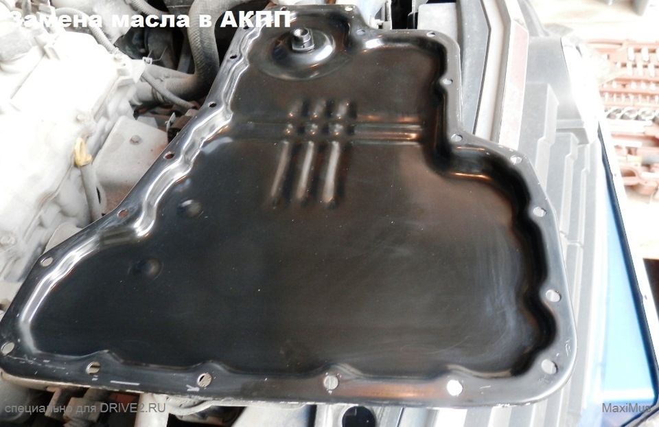

Далее почистили крышку, открутили крышку поддона

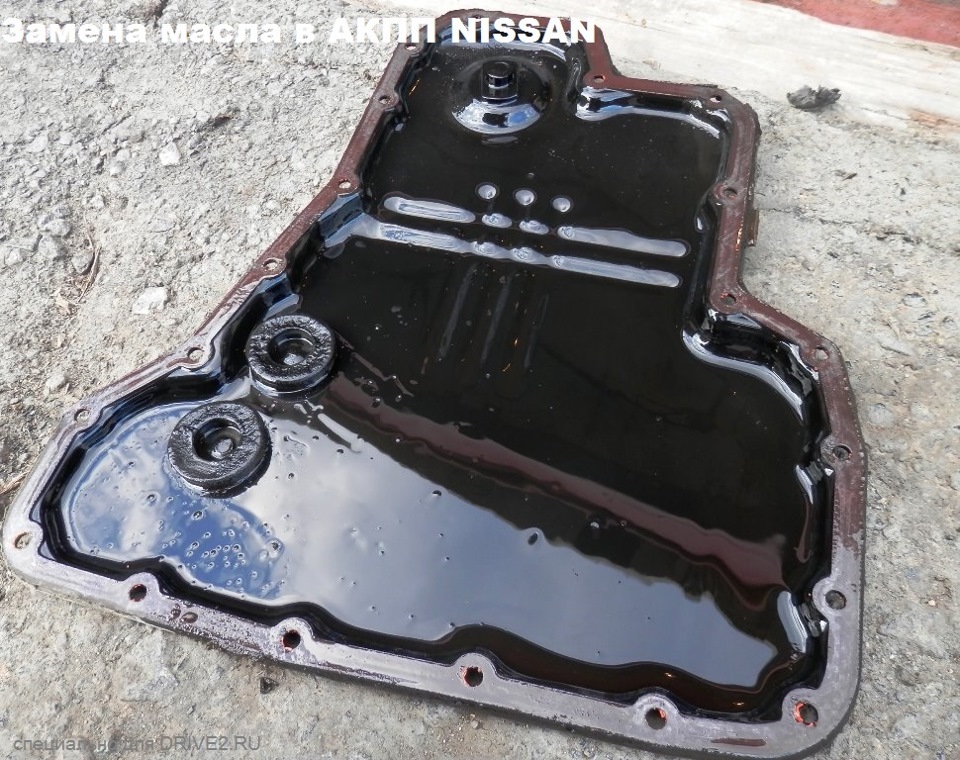

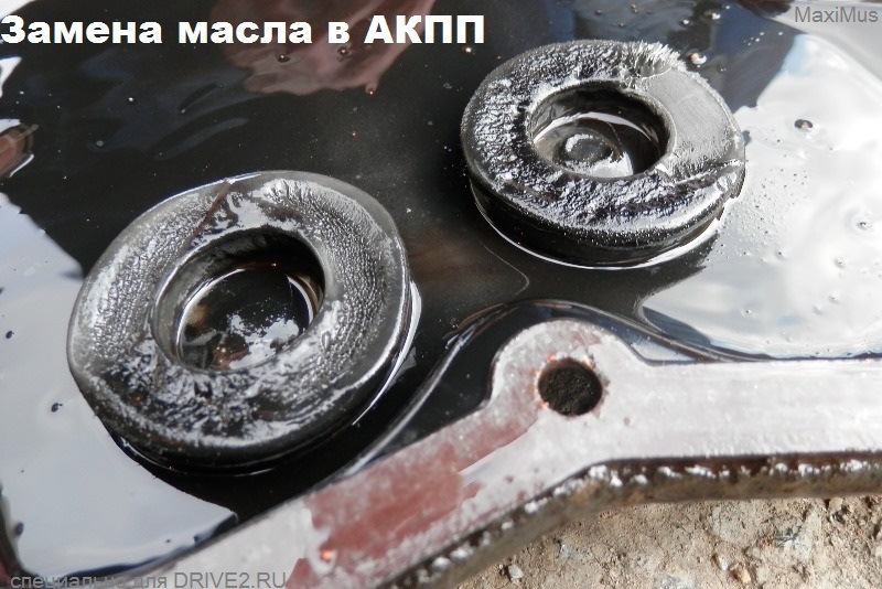

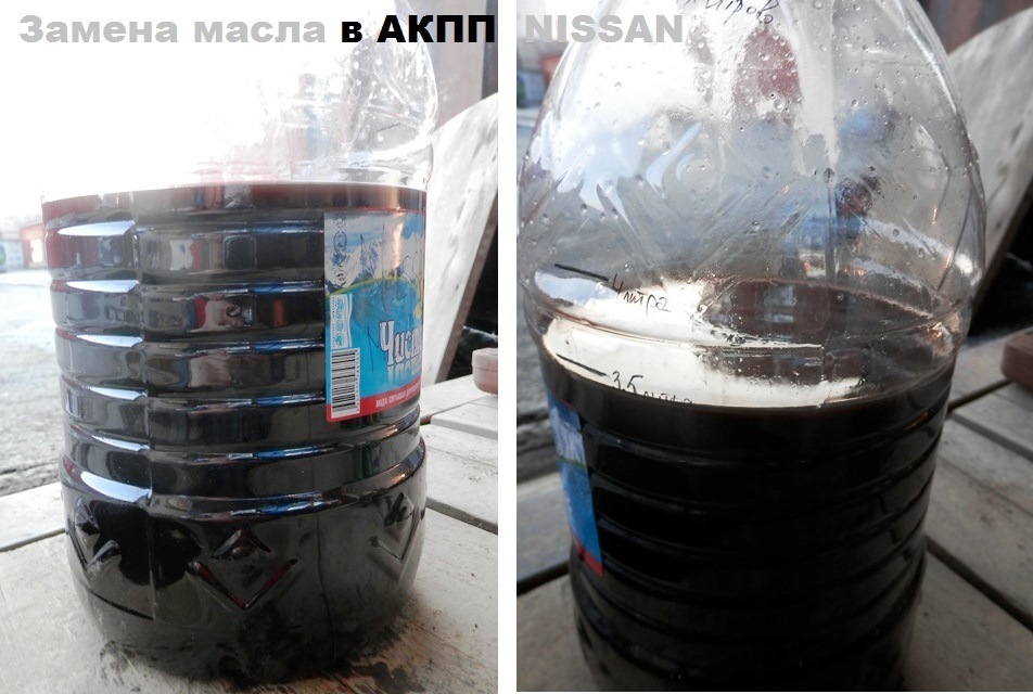

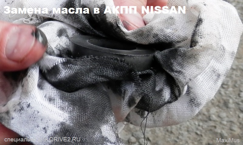

Производим оценку "отложений" или стружки
Очистка
Здесь пригодится WD или Карбклианер, чтобы без заусенцев удалить остатки прежней.
Вряд ли на СТО с этим будут возиться, а ведь это влияет напрямую на герметичность прилегания крышки.
Хитрость: осмотрев визуально масло и кол-во стружки (говорят на 90 000 км бывает и хуже), решили фильтр не трогать. Там образуется воздушный пузырь. Если вы туда направите струю воздуха, например насосом — то сольётся ещё n-ое количество масла.
Гидротрансформатор снимать не стали. Чтобы поменять фильтр-сетку, придётся повозиться с гайкой, для этого применяют магнит на проволоке.

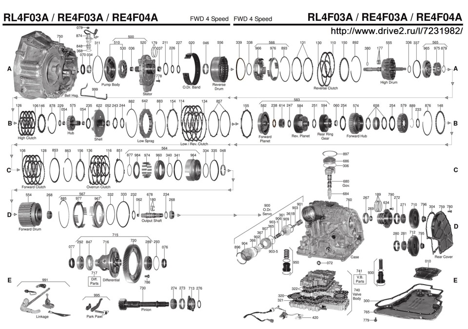

Автоматическая четырех ступенчатая коробка передач Jatco RE4F04B изначально разрабатывалась для полноразмерного седана Нисан Максима. В 1993-м году в предложении японской компании Нисан появилась трехлитровая версия седана Максима, который был оснащен данной моделью автоматической коробки передач. Впоследствии трансмиссия RE4F04B использовалась на других популярных моделях от Инфинити и Ниссан.
Схема АКПП RE4F03A и RE4F03B (disk.yandex.ru)

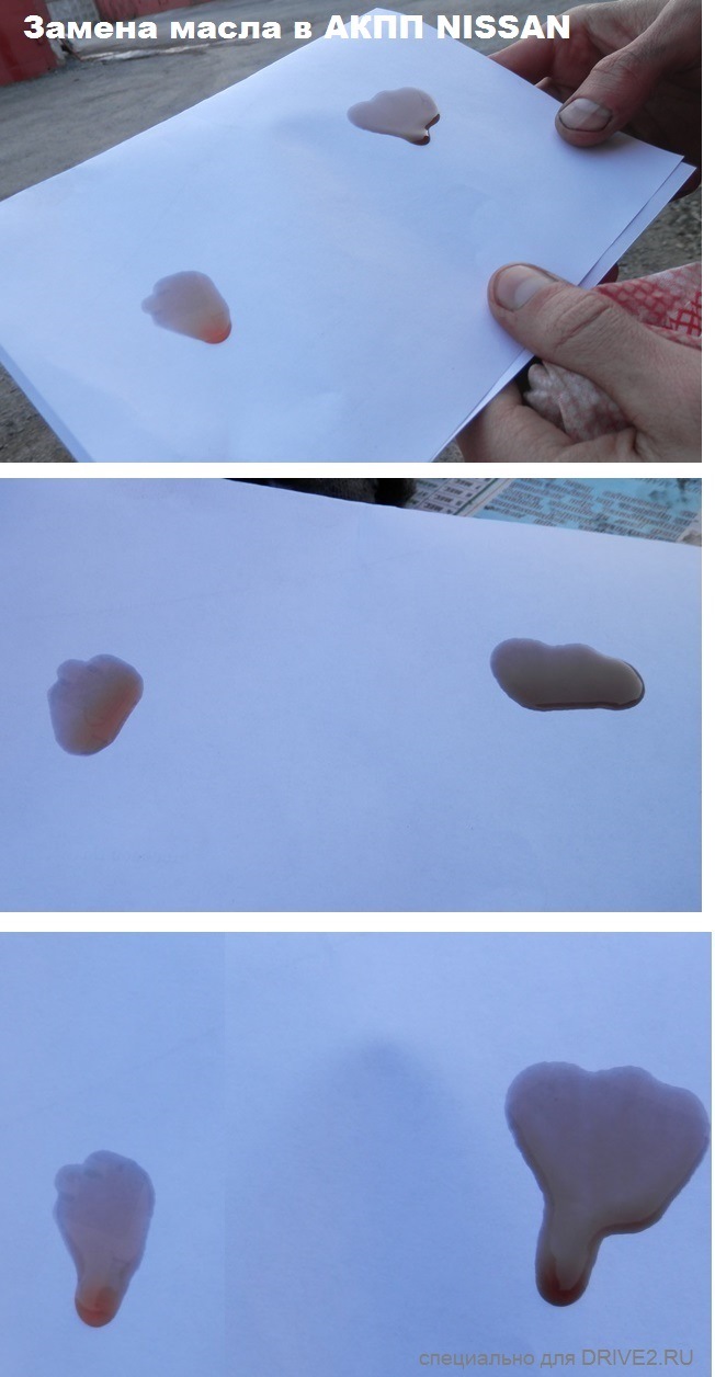

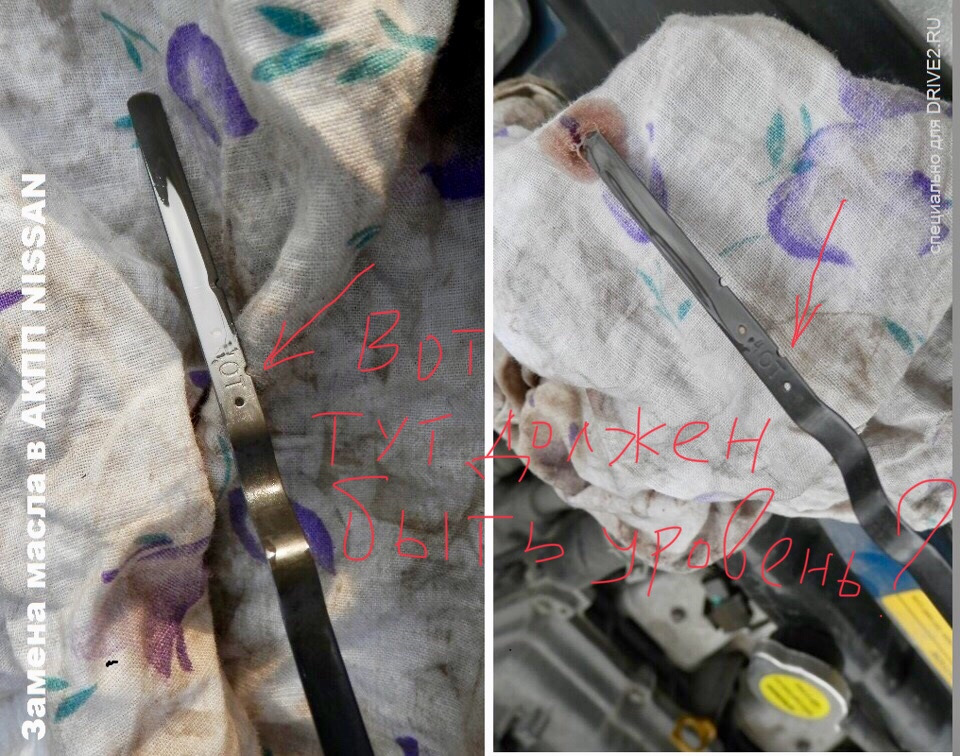

тут как всегда стало интересно попробовать определить какова "пригодность" масла

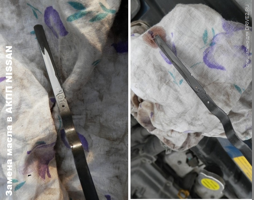

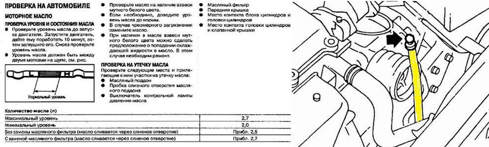

Для тех, кто не в курсе: уровень жидкости смотрим на прогретом двигателе.
Дополнение:

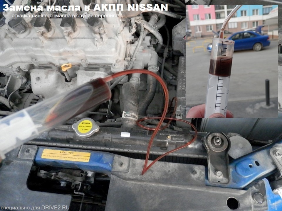

Как вы знаете уровень жидкости проверяется на прогретой коробке.

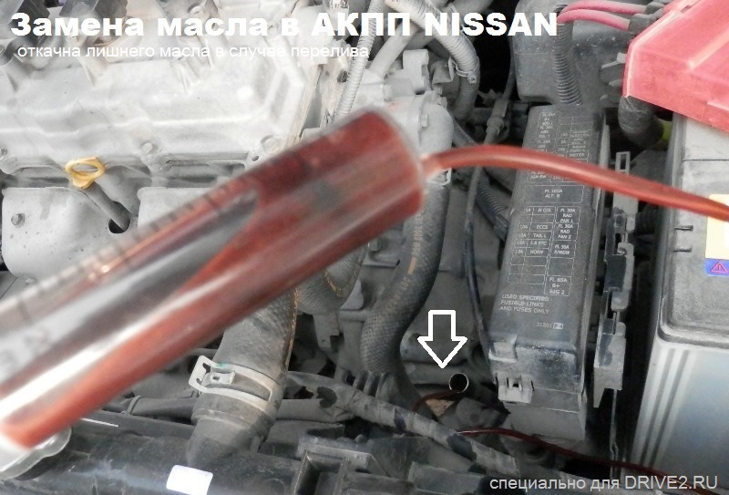

По темноте вечером уже было не до повторных проверок. Долил "чуток" сверху и поехал.
На следующий день обнаружил уровень выше необходимого.
Хитрость: ямы в районе нет, лезть под машину не хочется.
Шприц был, сходи купил капельницу, и излишки просто откачал.
Важно: не допускайте перелива жидкости. И смотрите строго по меткам.
— "Недолили атфки" вязывает масляное голодание
— "Перелили" — повышенное давление масла внутри коробки и давлением на сальники и уплотнители.
Проверяем: теперь всё в норме, АКПП можно без боязни экплуатировать дальше.

Уровень масла проверяется после 15 минутной поездки при 20 градусах на улице ( по мануалу), не глуша двигатель, прогоняем по всем режимам селектор 2 раза и смотрим уровень, если есть сканер то хорошо температуру масла акпп можно по смотреть там холодный уровень это 30-50 градусов, горячий 50-80
Качество масло по цвету определяют? Ниссановское масло подойдёт? Спасибо

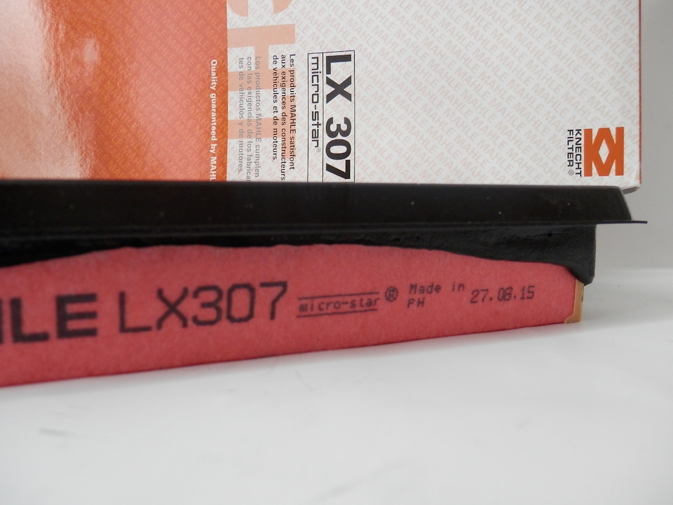

слушай. Напиши номерок воздушенго фильтра с пропиткой и салоного угольного, а то найти не могу и свечи:) Спасибо:)
www.drive2.ru/l/5394431 — все тут 22401-8H515 или NGK 6376 LFR5A11, : 16546-3J400 (аналог: SAKURA A1818 с пропиткой) я беру ниже
во спасибо! Я на свой веник ставлю сакуру с пропиткой. А тут тот же номер:))) а может и масленый подходит?:))

Поддон крепил только на прокладку, без герметика?
да, не увидел смысла в этом герметике.
мы все идеально вычистили. притянули все болты равномерно.
потёки проверили, не было.

по магнитам видно будет.

Уровень масла не обязательно смотреть на прогретом масле-- на щупе 2 уровня отмечены-- на холодную и на горячую. Перелив — не увеличивает давление масла в коробке))) надо было с j поэкспериментировать. Зимой было бы лучше

хорошо, что поменял масло.по магнитам можно судить, что масло уже потеряло свои смазывающие свойства и выработка уже появилась.но это вообще не критично.
обращайся)
И как это судить по магнитам?
Да вообще ничего сложного в замене у тебя. поддон откручивать — одно удовольствие, т.к. немного болтов и ничего не мешается.
На цефире этих болтиков раза в 2-3 больше и они размером меньше, плюс повыпендриваться в одном месте придется.

У меня при снятии поддона в нём вообще была каша из отложений и очертания магнитов еле просматривались… ((
