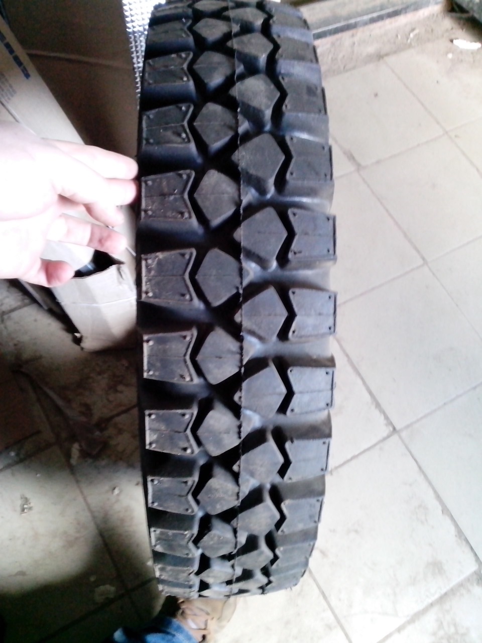

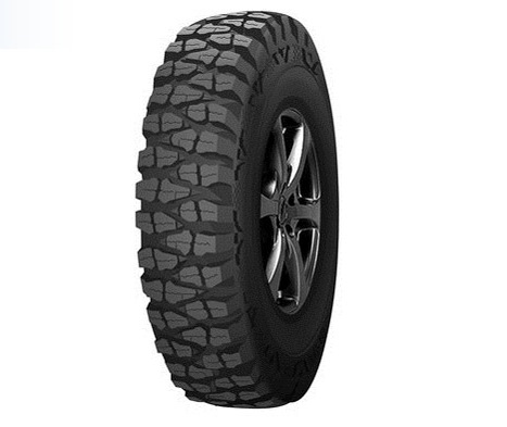

Вот почти созрел на покупку резины в виде Forward Forward Safari 510 215/90 пока в количестве 2 штук в замен родной зубастой Я-192. Т.к. цена Яшки от Сафарика 510 не сильно отличается, выбор пал в пользу Сафари 510.Вроде бы достойная резина все же и более современная чем Ящка 192.
И тут возник вопрос сам собой — а вот куда её поставить, на перед или зад? Я все же склоняюсь, что на зад стоит поставить её, пока еще парочку не докуплю!

Если яшка устраивала, то 510 не разочарует, она менее дубовая. Ставить лучше назад, про включение привода уже сказали.

я когда себе 31 ставил, передние были чуть более подношены, чем задние, передок, после езды было тяжело отключать.если установка новых колес, просто необходима, то ставь назад новые и передок включай только в крайних случаях, на мягких поверхностях, иначе износ трансмиссии будет в разы больше
