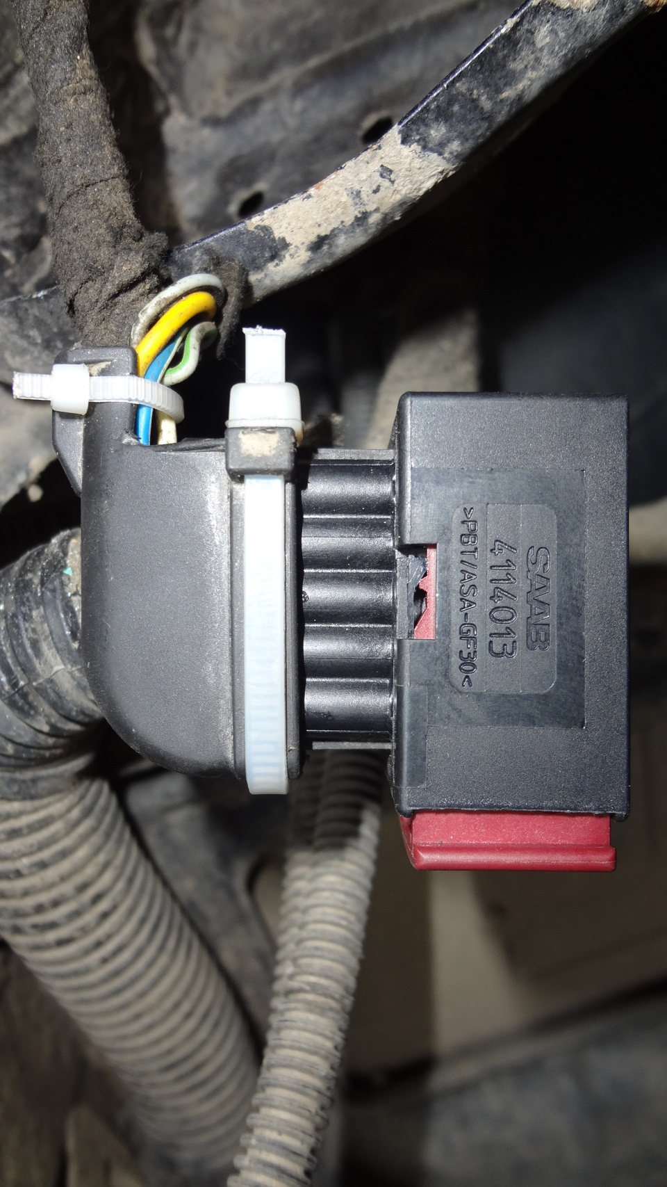

Возникла необходимость заменить "раздраконенный" разъем подключения передней фары. Вот что он из себя представлял.
В идеале, на замену нужно было приобрести GM разъем, но цена на него была очень кусачая. Поэтому был рассмотрен вариант предложенный на astraclub.ru. Был приобретен разъем от SAAB, каталожный номер 12 788 955.
Он полностью идентичен GM-ку, но стоит в разы дешевле (отличие в том, что отсутствует крепление крышки, которая прикрывает провода).
Сам процесс разборки не сложный, но есть один не приятный момент, это процесс вынимание контактных клемм. Клемма держится на двух боковых защелках, которые не позволяют ей произвольно болтаться в разъеме. Смотреть фото.
Защелки нужно сдавить с двух сторон и чем-нибудь выдавить. Для этих целей, брал предварительно разломанную на две части булавку и выдавливал надфилем.
Немного усилий и стараний, клеммы все извлечены.
Осталось все собрать в новый разъем, т.к. крепления крышечки отсутствует, я посадил ее на жгуты, держится отлично.
Отдельное спасибо пользователю AlexGredy за помощь в этом процессе.
Всем удачи на дороге!

А по цветам не осталось схемы? А то у меня какой то заколхоженный разъем хочу оригинальную фару поставить а как по цветам они в фишке не понимаю и найти не могу
Лампы передние (кроме ксеноновых ламп) / задний электронный модуль/без заднего электронного модуля:
1 — Коричневый
2 — Белый
3 — Желтый
4 — Серо-черный/Серо-зеленый
5 — Черно-белый/Серо-черный
6 — Черный
7 — Коричневый
8 — Сине-белый

а подскажи пожалуйста каталожный номер оригинального разъёма или он такой же 12 788 955?
GM# 9133065
mbpsm
Opel 12 88 075
спасибо
слушай, а ты вот стяжками стянул, это обязательно, без них никак не держится или это так, для верности просто?
Та что провода стягивает так и идет с завода, а вторая для надежности.
