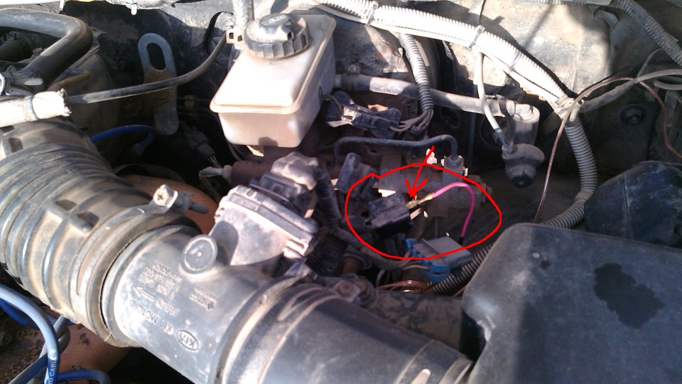

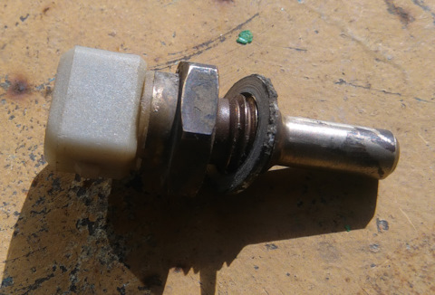

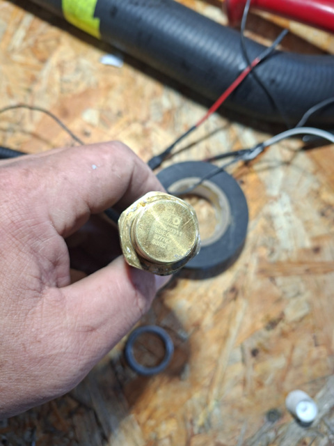

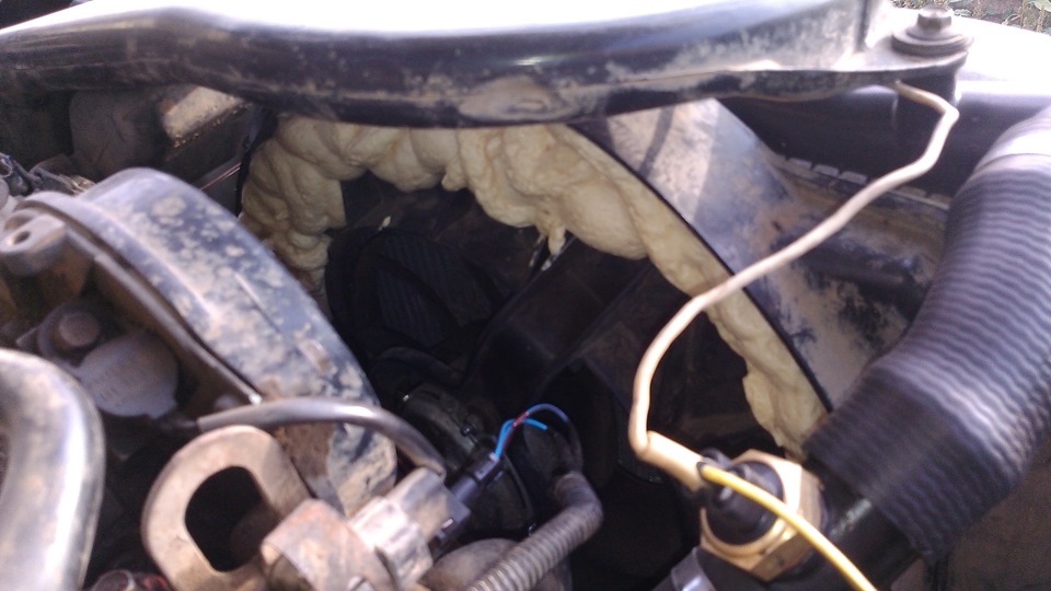

Заменил я на выходных на электровентилятор. Вентилятор поставил от 7-ки. Всё собрали, проехали и релюшка сдохла, брали за 50 р. российскую на 30 А, поехал на разборку взял иномаровскую на 40 А, пока работает. Делал всё по этой инструкции www.drive2.ru/l/6764638/. Только подключил не к АКБ, а к разъёму ABS. Не захотел чтобы вентилятор сажал мне АКБ. Остался один ньюанс после того как поворачиваю ключ зажигания, т.е. глушу машину она ещё несколько секунд не глохнет, не могу понять почему.

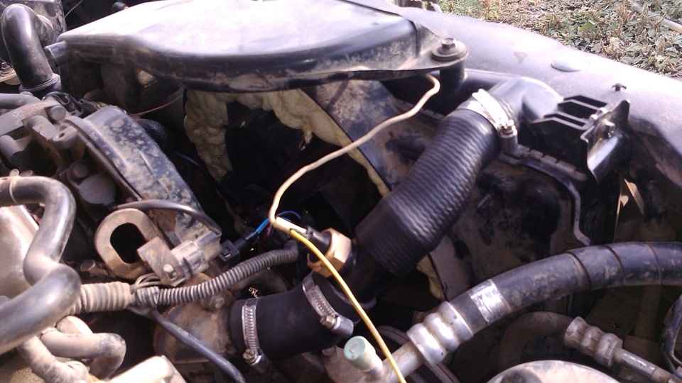

Привет а зачем пена
чтобы весь поток воздуха шёл через вентилятор, кожух не родной вот и запенил лишнее пространство
сегодня неожиданно заглох на перекрёстке, хотя всё утро машину не глушил. Я вот думаю не может быть это связанно с неправильным подключением вентилятора. Получается генератор слабо заряжает.
