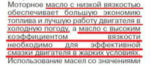

1.Мануалом допускаются масла 0W-20 — 5W-50, значит мотор заточен под среднюю вязкость, что позволяет отступать в плюс или минус.
2. В мануале рекомендовано лить более густые масла в жару и более жидкие в холод.

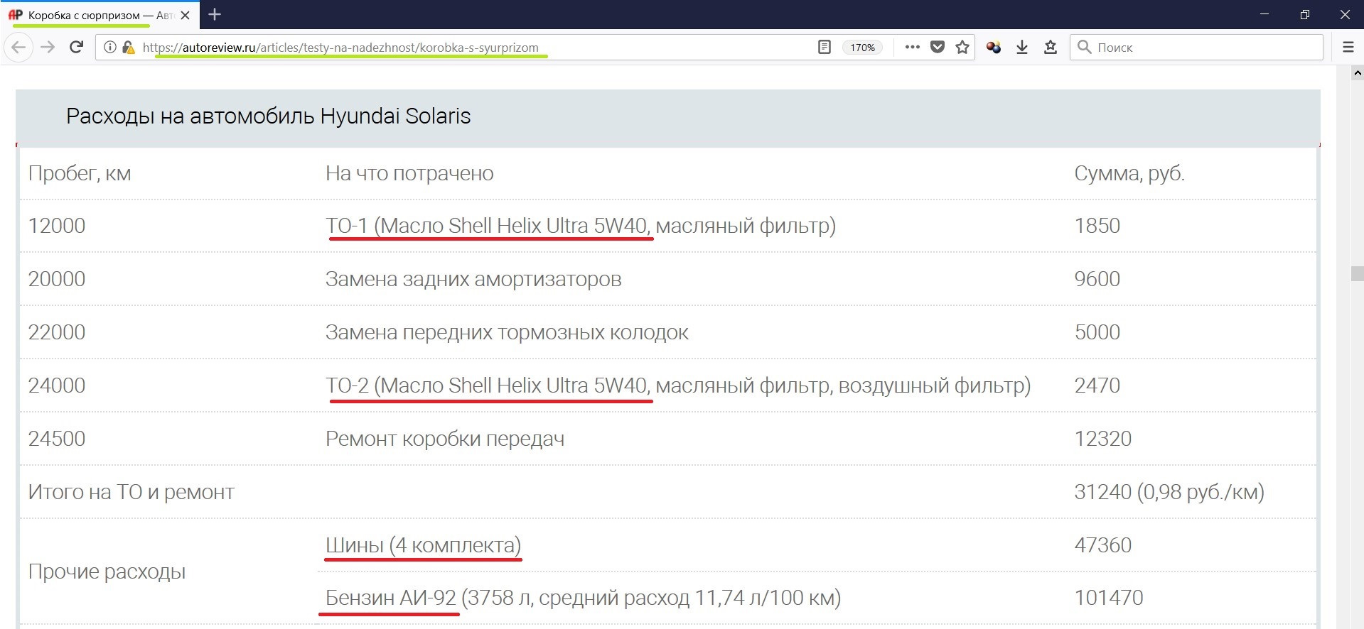

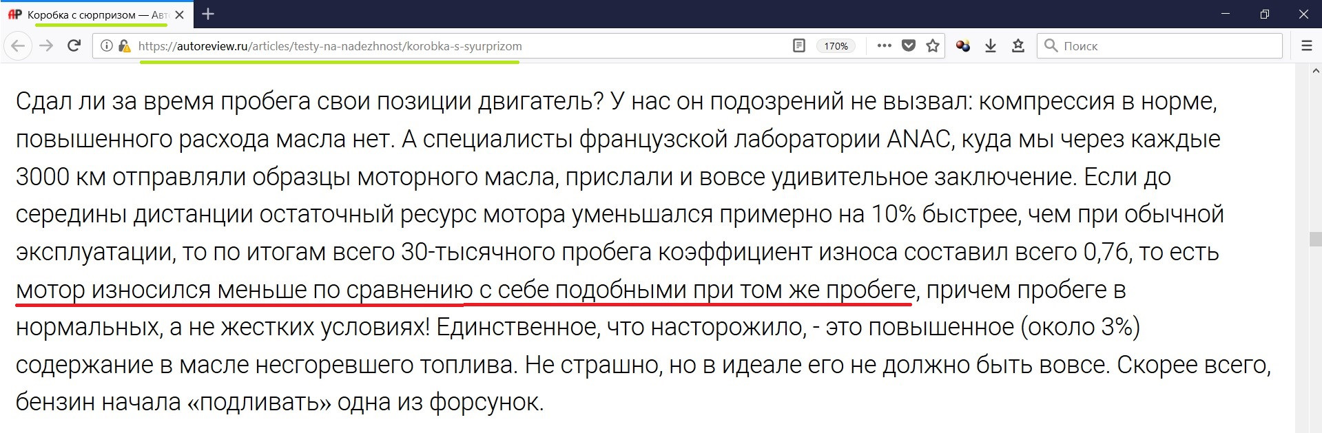

В Авторевю Solaris на масле 5W-40 показал самый низкий износ среди всех протестированных авто Смотрим ресурс-тест (ССЫЛКА). Длительная езда на максималке, жесткая эксплуатация, но износ оказался самым низким! А теперь подумайте, разве такое будет возможно, если бы каналы были узкими и ограничивали поступление масла? Конечно никаких узких каналов нет. Авторевю платный сайт, поэтому привожу скриншоты.

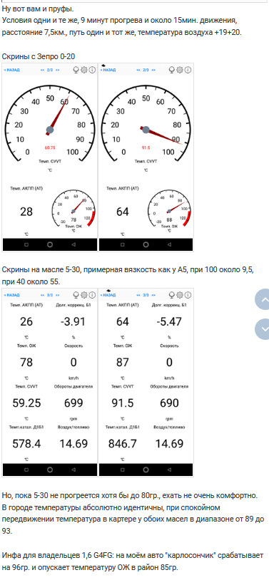

Вот реальный замер температур Gamma мотора на W20 и W30 маслах.
Скорость прогрева, температура масла и антифриза — разница равна нулю!
Получается ни зазоры, ни каналы, ни дренажи в поршне, ни маслонасос — ничего в этом моторе не сконструировано под W20 масла! Никакого улучшения от циркуляции и охлаждения нет. И мы сейчас смотрим фактам в лицо. Масло W20 просто является НИЖНЕЙ ДОПУСТИМОЙ ВЯЗКОСТЬЮ, ниже которой лежит резкий рост износа и если мотор по каким-то причинам начинает лить богатую смесь, то ничего хорошего от масла W20 не ждите.
Да и каким образом можно заточить мотор под 5W20, если зимой масло не греется выше 60-80 градусов, при такой температуре 5W30 имеет вязкость больше, чем 10W60 при 100 градусах. И мотор должен работать на таком масле каждую зиму много лет. Поэтому никаким образом вы не заточите мотор под жидкое масло при всём желании.

Выбор вязкости зависит от температурных режимов эксплуатации (об этом тоже сказано в сервисной книжке). Производитель рекомендует использовать в основном маслá 0W‑20 и 5W‑30. Первое – более жидкое и энергосберегающее, оно обеспечивает обещанную заводом динамику. А масло погуще (например 5W‑40) предназначено для более тяжелых условий эксплуатации.

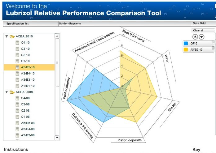

Чем на самом деле является ILSAC и чем отличается от ACEA.
ILSAC — это не какое-то особое или "другое" масло, это не специальный допуск для азиатских моторов, как многие думают, это обычный низкозольник с урезанным пакетом присадок, аналог ACEA C3, только более жидкий. Масло для экономии топлива и экологии.
Экономия достигается низкой вязкостью.
Экология достигается урезанием противоизносного пакета присадок. Знаете, почему появились низкозольные масла? Тут очень грамотная статья (ССЫЛКА), в ней говорится, что фосфор через 60ткм покрывает нейтрализатор тонким слоем, который мешает очистке выхлопа, плэтому его кол-во планомерно снижается. Вот откуда растут ноги у ограничения противоизносных присадок в современных маслах!
А тут вы можете посмотреть информацию от дрифтеров, насколько ЦИНК является важным компонентом для защиты от износа (ССЫЛКА), но цинк и фосфор ограничены во всех современных требованиях (SM, SN, SN Plus).
Всё это подтверждается даже требованиями к допускам масел:
Кстати снижение противоизносного пакета вредно и для для цепей ГРМ (ССЫЛКА). Чем больше противоизносных и моющих присадок, тем лучше мотору. Самые лучшие масла это олд-скульные API SL, acea A5 и A3. Что интересно современные SL проходят все тесты предназначенные для класса SN, тут уже вопрос в качестве баз.
А вот так выглядит максимальная защита от износа: состав масла Mobil 1 Racing 0W-30 (ССЫЛКА). Противоизносных компонентов в 3 раза больше, чем в типичных ilsac (противоизносные присадки — это фосфор, цинк, молибден, а очищающие — кальций и бор).

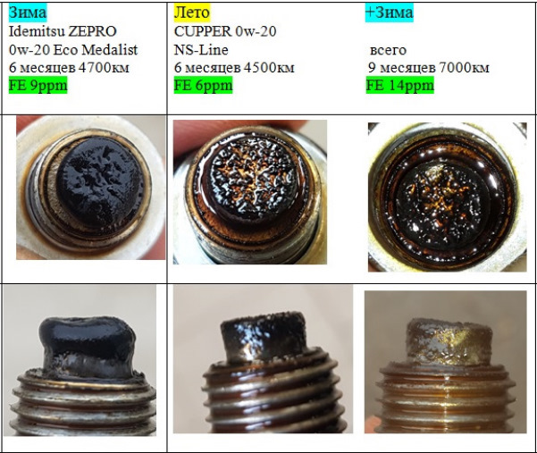

Но в анализах видно только самые мелкие частички износа и даже металлы из металлсодержащих присадок из топлива, но вы не узнаете, сколько стружки осело в фильтре, подробнее описано тут: Стоит ли доверять oil-club (ССЫЛКА).
Анализы могут использоваться для оценки остаточного ресурса МАСЛА, но для сравнения масел по износу не годятся до тех пор, пока вы не снимите масляный фильтр.
Посмотрите на фото ниже, результаты анализов абсолютно не совпадают с кол-вом намагниченного железа.
Вся стружка сидит в фильтре и на магните, в масле лишь мелкая взвесь, прошедшая через фильтр и не представляющая угрозы. Вы увидите много железа в анализе только если мотор поймал клина и не успел прогнать весь обьем масла через фильтр. Вы все еще хотите выбирать масло по анализам? И не советую читать мнения oil-club по этому поводу, весь il-club держится на анализах масел и они с пеной у рта будут доказывать, что фильтр не влияет, а потом вас забанят и удалят сообщения.

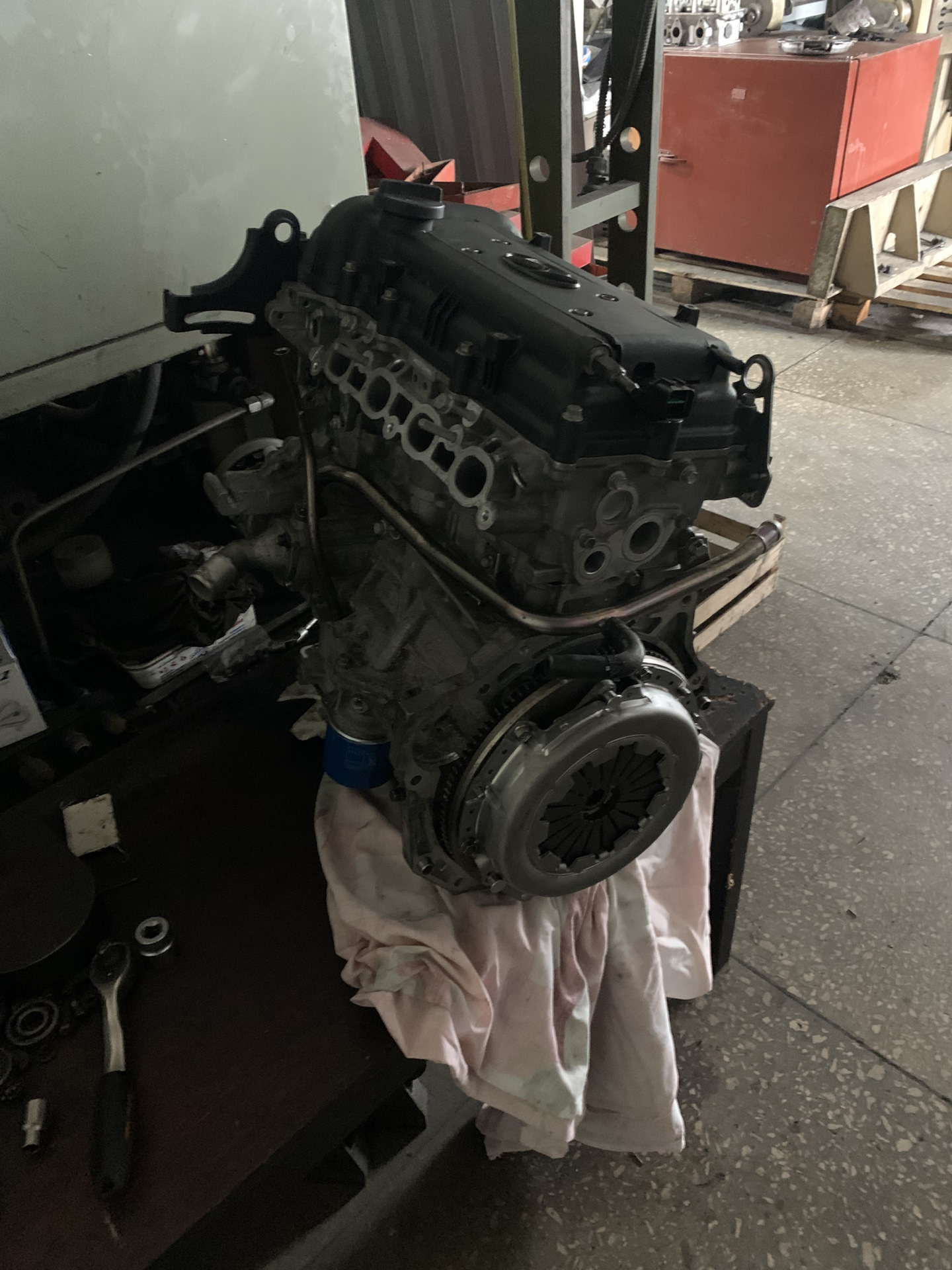

Лью kroon oil poly tech 5-40 с добавлением ПАО
1.4 g4fa 10 лет .
Разобрал мотор для замены вкладышей пробег 300++
Есть такая возможность работаю в этой сфере .
Износа нет
Поршня 5 соток Зазор
По колену оно идеальное, зазаор в постели коренной 4 сотки .
Шатуны слегка потерло 6 соток .
Распредвалы отличные (зазоры в постели распредвала относительно валов 4-5 соток )
Кольца не залегшие, для профилактик. Поменял кольца
Поршня стерты на 2 сотки
76.95.
Это 5-40 детка
Маслонасос идеальный
И кто бы что не говорил за масла какое и куда лить .
Тот кто в теме тот поймет что надо лить для долгой жизни .
Мои рекомендации это Mobil, Kroon Oil

"Сотни тысяч Солярисов-Рио-Сидов ездят на 5-40 по 15ткм в России без проблем" — интересно с каким пробегом были эти машины. У меня до поры до времени тоже вроде бы мотор чувствовал себя нормально, всё время на Шелле, а итог то залегание колец на 100т.км.
Неудивительно, что залегли. Шелл и 15 тыс…

Уивидим осенью по магнитной пробке после замены. До этого у меня всегда примерно одинаковый был износ на пробке и нулевой расход масла.
как масло себя проявило?
Всё без изменений, всё нормально. В будущем хочу попробовать ПАО+Ester масла для сравнения.

Дочитал до этого и бросил, неправда это: ''Миф про охлаждениt маслом W20:
Скорость прогрева, температура масла и антифриза — разница равна нулю!'' .
…автор не проводя сам каких либо опытов пишет почитав интернет. Я на своем g4kd проводил замеры темп масла и антифриза при прогревах, в том числе и с предпусковым подогревателем. Вязкость масла влияет на скорость прогрева. Чем меньше вязкость тем дольше прогрев так как масло быстрее пробегает по всему двс . И следовательно масло лучше отводит тепло при уже прогретом ДВС от термонагруженных деталей типа поршней и т.д.
Графики прогрева у меня в блоге

Откуда это, масло отводит тепло? Хорошо, масло забрало тепло форсункой или брызгами (туманом) с колена от поршня, где тогда масло отдало тепло? По охлаждайке площадь радиатора сравнить с площадью масляного поддона (если нет теплообменника на фильтре или радиатора с термостатом), тем более если поддон не ребристый из алюминия а крашенное железо.
Температура масла в муфте не будет равна в поддоне, она подкорректируется температурой блока по каналу в — или +.
Масло быстрей пробегает каким образом, увеличилась производительность насоса, до сброса давления клапаном при оборотах? Из википедии — чем меньше вязкость жидкости, тем выше утечки, что требует дополнительных затрат на нагнетание жидкости в подшипник. Возможно больше потерь жидкого масла по зазорам насоса, это не шприц.
Где масло нагревается? Форсунка-поршень ок, а где ещё? В гбц на холодную нагреется а дальше будет охлаждаться т.к. гбц охлаждается ОЖ, плюс стенки блока по водяной рубашке и ниже. Я так понимаю масло не отводит тепло от пар трения, а в процессе гидродинамического выделяется тепло в самом масле (механическая в термическую, при увлечении масла поверхностями пар трения в противоположных направлених создаётся избыточное давление — сила клина).
Это всё к чему, при жидком износа нет вообще (с этим думаю никто не поспорит), где гарантия что w20 не работает на пределе и вступает цинк с молибденом.
Покрутить колено во вкладышах с насосом при 100*С без противозадирных w20 с w40 и вопрос отпадёт, а так куча взаимосвязей на которые нет ответов! Отсюда секты и везунчики, которых пронесло…
Мотор б5254, залил w30 вместо w40, разницу в динамике не заметил жопомером, а стрелка давки на холостых лежала ниже (деления без единиц). Т.к. таз на прямых периодически за 200, лить w20 стремно. Был бы логан c эконом режимом без проблем залил бы w20)))
Куча ньюансов в которых я увидел в вашем
высказывании неточности. Основное что важно: масло тепло взяло от поршня и отдало в картер простым массотеплообменом. Остальное для двигателя g4kg не важно.
Сам не эксперт и это не утверждаю. Просто с каждого угла начали кричать про теплоотводящие функции масла, с турбой всё понятно форсунка-радиатор(теплообменник). Стало интересно. Плюс жидкие-густые масла без внятной конкретики. Технологи с конструкторами на подписке об инсайде ржут с нас!
Массотеплообменом в куда? Если через поддон то малая эффективность рассеивания и значит масло не так много берет тепла))) По корпусу блока, то больше от ОЖ чем от потока вохдуха)))
Основное тепло от поршня уходит по кольцам (пример мото с воздушным)
По g4kd куча решений, форсунка как в турбо забирает лишнее тепло и тепловой зазор поршня с перегревом масла без теплообменника, декомпрессия как 4b11 (братья Богдановы, Ходос, Кпаувэр), плюс делают дырку в блоке для доп циркуляции ОЖ.

Покажи на гамме датчик температуры масла) номер каталожный?😉

Для пользы магнит маловат, хотя эффект фильтра присутствует всё-равно. Для железа, его в отработке всегда значительно больше, чем других металлов. В акпп например часто стоят крупные магниты в поддоне.
Что трётся в АКПП? Стальные диски с фрикционами, отсюда и железо. Что трётся в моторе? Согласен кольца и цилиндры=железо. Но если там такой интенсивный износ то кольца и Хон стирались бы очень быстро, а практика показывает иное. Ещё коленвал с более мягким покрытием вкладышей, а уж оно точно не железное. Распредвалы с алюминиевыми постелями, опять-таки постели более мягкие и изнашиваться будут больше. Так что, по логике вещей, кроме железной взвеси будет масса других металлов, и их будет поболее железа.
"Что трётся в моторе? Согласен кольца и цилиндры=железо."
Не забывайте про цепь и звёзды ГРМ
Выработка на них настолько мала, что не существенна. Трение покоя в основном, а не скольжения

👍👍👍Да меня убивают люди, которые бль просто не могут прочитать инструкцию, в которой написано на какое масло рассчитан движок! Ведь япы, гансы, кореяки все нас обманывают! Зато дядя Вася честный, на калине, на золотой семечке, 10 лет обогащенный навоз заливает и всё ништяк у него! Вообще мне кажется что причины задиров на G4kd именно из-за масла не той вязкости, более густое просто не успевает охлаждать цпг. На счёт теста 20ки я даже не сомневаюсь, удачи!, жду твоих результатов
Ты сам-то инструкцию открывал? Там указаны вязкости от 5в20 до 15в50, с пометками что жидкие масла нужны для зимы и экономии топлива, а густые для жары. Если жидкие так хорошо охлаждают, то почему производитель пишет, что в жару лучше лить более густые масла? Думаешь они не знают про охлаждении маслом? Может позвонишь им расскажешь? Знаток блин.

Найдите мне статью или видео о том как правильно читать таблицу
А как правильно? Мнение это аксиома? Или в таблице просто перечислены масла рекомендуемые?
Считаю, не помешало бы отметить в посте, что это твое личное мнение. Разумеется, оно имеет право на существование.
Езжу на 0W-20, даже в жару www.drive2.ru/l/507652216199315934/
Спасибо, что разрешили. Но для "даже в жару" в инструкции рекомендовано повышать вязкость. Даже не так… Производитель использовал слово НЕОБХОДИМО. Как думаете, это написали просто так?
Вопрос: Что есть жара? Жаркие условия?
По-мне жара — это когда кругом веселье, выпившие девченки и немного душно :)
А с чем связан ваш вопрос?
Кому-то плюс 25 жара, а кому-то 40 нормально. Как определить температуру при которой НЕОБХОДИМО повышать вязкость?
Как бы известный факт, что жарко бывает летом. Вы же не будете менять масло по конкретной температуре, утром одно, вечером другое.
Это если откинуть поправки на регион, стиль езды и среднюю продолжительность в пути.

1. Знаешь что такое 1ppm? Это содержание 1мг вещества на кг чего либо, в данном случае на кг отработки. Размеры частиц для определения ppm значения не имеют.
2. По твоей логике износ отваливается ломтями? Обычный среднестатистический фильтр имеет эффективность фильтрации частиц размером 20микрон ~50% 10 микрон ещё меньше, а 5 микрон живут во взвеси масла весь интервал.
Для этого создали синтетические масляные фильтры, которые способны сдерживать 20микрон на 99% и 5 микрон тоже, сколько там в % не помню.
Единицы пользуются синтетическими фильтрами впринципе, а владельцы корейцев и подавно ибо ориг фильтр стоит копейки, только фильтрует он от этого не лучше любого другого.
Так вот скажи мне — как пробка, которая удерживает железо (А медь? А хром? А никель и пр?), которое не держит фильтр может нам саказать больше чем анализатор?
Ты вообще в курсе сколько этот прибор стоит?) Взгляни ради интереса цену карманного анализатора для катализатора.
Их идиоты по твоему используют при экспертизе масла, которая изначально была создана не нам на потеху, а для судебных разбирательств и т.п? За лицензии они тоже по глупости своей бабки платят?) Могли же через микроскоп на пробку взглянуть.
Спасибо, повеселил очередной раз)
С наступающим!
Больше всего в износе — железа, именно его и ловит магнит. Хрома, меди и прочего всегда кот наплакал. И когда на магните ёжик, а в анализе околонулевой износ — курам на смех такой анализ.
Причем в исправных движках результаты анализов всегда одинаовые 5-15ppm железа, 0-2 хрома и т.д. И это разброс в пределах погрешности, либо взятие пробы в разный момент. Почти все анализы ОДИНАКОВЫЕ. Хоть на какой вязкости. Именно потому, что фильтр фильтрует. И нафига эти анализы нужны тогда? А все просто, для оценки состояния масла и косвенной оценки анамалий в моторе. Но не для сравнения масел!
Однако кто-то делает на этом бабки.
И еще, у меня на всех маслах железа на пробке всегда было одинаково. Зависит только от интервалов замены. Хоть А5 фордовское (почти двадцатка), хоть 40ка. Настолько всё одинаково, что даже скучно и тема масел стала не интересна. Переключился на автозвук и другим советую.
С новым годом!
Правильно, для оценки состояния масла и аномалий)

Vector163
Совпадает градус в градус:
www.oil-club.ru/forum/top…ndComment&comment=1554786
А вот пруф на скриншоты, что это именно тот человек:
www.oil-club.ru/forum/top…ndComment&comment=1440780
Не вырывай из темы нужные тебе слова)
Листни чуть выше и увидишь разницу в ~20гр: www.oil-club.ru/forum/top…ndComment&comment=1554631
Что очередной раз подтверждает твою предвзятость. Почему предвзятость? Потому что целиком не даёшь инфу.
Нет датчика температуры cvvt физически в моторе. Не может программа высчитать 100% верно разные масла в разных условиях, потому что греются они по разному.
_
Сотый раз повторюсь: ставь оригинальные датчики температуры и давления масла Defi или DepoRacing — всё прекрасно увидишь. Сможешь умничать сколько влезет) Только видео…
Сенсор для д.давления в тройник в ГБЦ под штатный.
Сенсор температуры в проставку под масляный фильтр.
Зачем мне листать выше и читать про какие-то другие замеры.
Я ссылаюсь на человека, у которого всё совпадает. Человек сравнил на одном моторе два разных масла и разницы не выявил. И с муфты и с датчика. Условия сравнения абсолютно одинаковые. Всё остальное не имеет никакого значения.
У него одного совпадает, а у остальных?)
Он один тебе угоден))) вот зачем.
Это равносильно тому что колесо дважды спустило у тебя из за древнего ниппеля и ты мне начнёшь рассказывать что гвоздь в резине не торчит — это нипель и всё тут) не смешно? Остальные по твоему криво измеряли?
Дай ка мне каталожный номер сенсора температуры масла g4fc.
Что датчика нет в муфте — я в курсе, однако показания высчитываются довольно точно и даже если отличаются от реальных, то всегда линейно.
Если это смущает, то не смотри их. Смотри только на замер в картере. В чем проблема?
В том что по факту ни о каких 100+ градусах на 20ке речи нет, соответственно ни о каких пороговых значениях hths речи вести не стоит.
Не говоря уже о том что hths измеряется на 150°
Вот и вся разница, а казалось бы — нелинейность. Это техника, а не русский язык)
