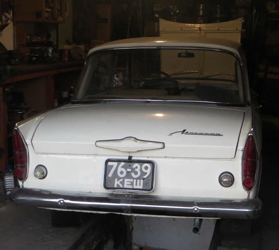

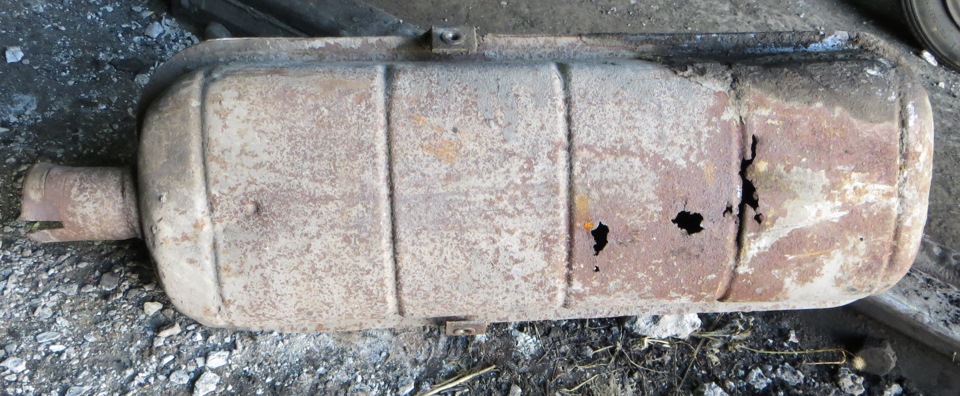

Задумал я это дело, исключительно из эстетических побуждений. Показалось, что на фоне свежеокрашенной задней юбки, не очень нарядно выглядит ржавый, выступающий из под машины глушитель. А тут ещё образовалась свободная насадка на выхлопную трубу, решил поставить, но взглянув на неё новенькую, решил что надо сначала всё-таки облагородить глушитель.

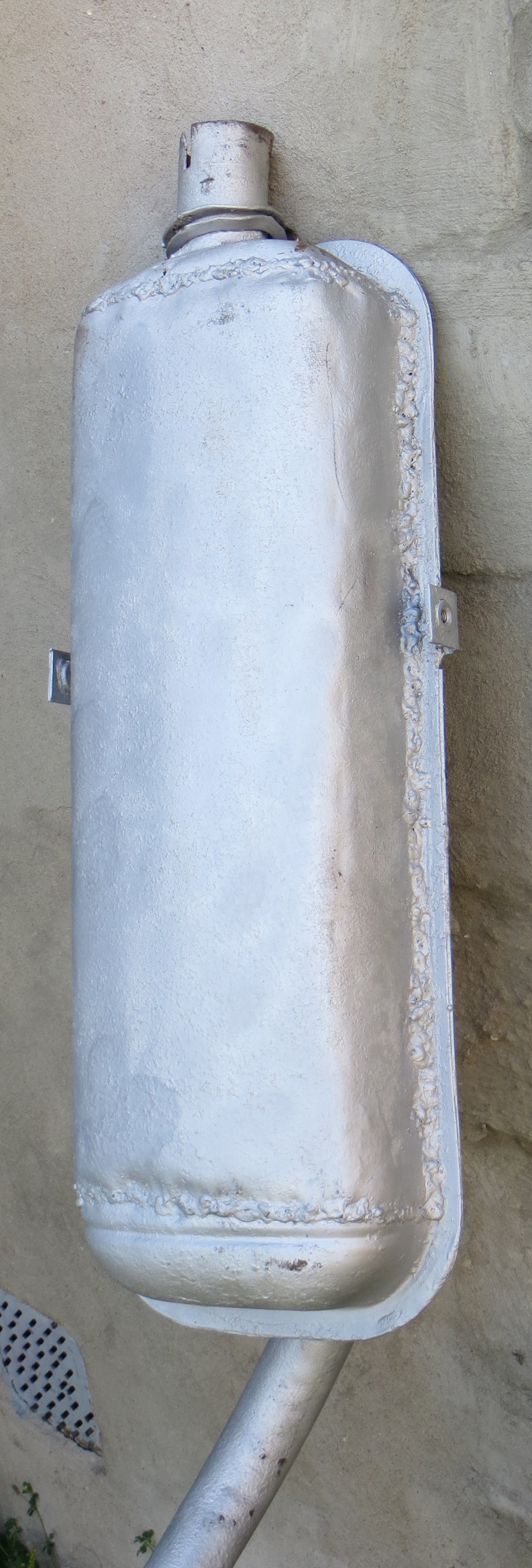

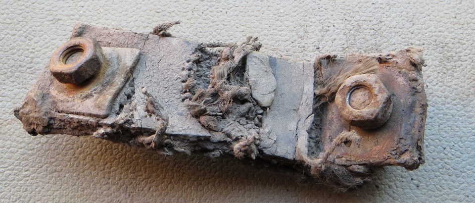

Подумал, что неплохо было бы покрасить его термостойкой эмалью. Полез снимать, ослабив хомуты и открутив от ремней, взялся руками за резонатор. Вот что из этого получилось.
А я всё думал, что-то есть звенящее в звуке раннего «бесшумного» мотора.

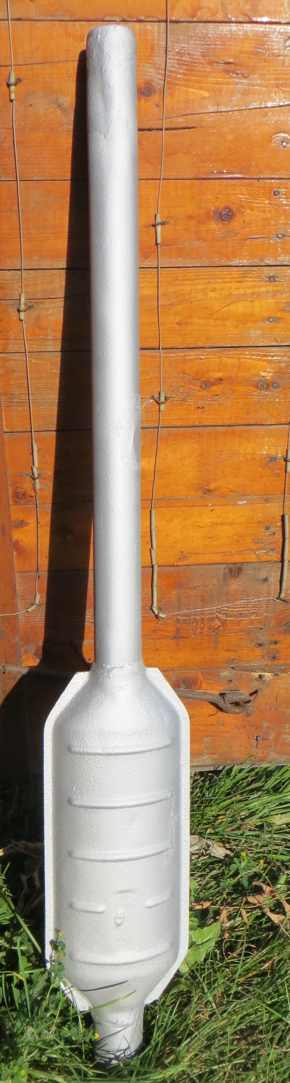

Делать нечего, повёз к сварщику. Вот что вышло, пришлось всё это безобразие вырезать и накрыть.

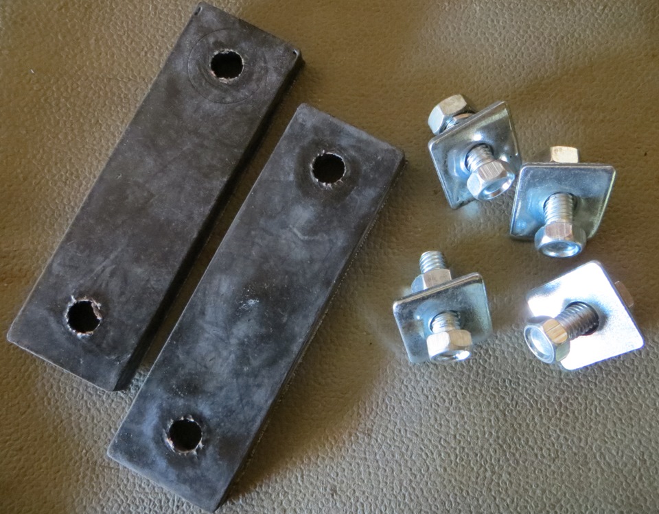

А дальше покраска и установка с новыми ремнями и метизами.
Старые хоть и выглядят надёжными, но уже сильно изношены.

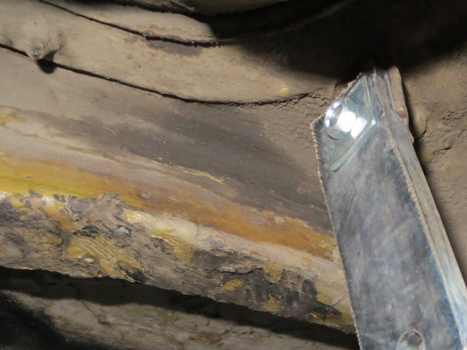

Кстати, пару слов о днище. Думал о том, чтобы залить всё антикором, для консервации. Бумаги ровные пока сделать не получается, так хоть машину сохраню. Но внимательный осмотр днища показал, что с обработкой здесь и так всё в порядке, вот лишь небольшой фрагмент.
Думаю это мовиль, а под ним ещё куча всяких слоёв. Буду надеяться что при надлежащем хранении старичку ничего не будет.
Теперь о результате.

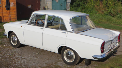

Вот фото того, ради чего всё и затевалось.
Теперь ниже бампера тоже завершённый и опрятный вид. Но это не главное, кажется только после этой операции я понял, что же такое ранний 412 мотор. Звук очень необычный, даже не знаю с чем сравнить, всё-таки втулочно-роликовая цепь в приводе ГРМ была очень кстати этому двигателю.

А что за квадратные шайбы?
Родные стояли квадратные, решил что нужны именно такие.
Нашёл в куче приданного к ГАЗ 21.

Хорошая работа! По весне предстоит осуществить те же самые операции на моем автомобиле. Не хватает пока новых ремней и фланцев для соединения отвода глушителя с отводом резонатора.
Спасибо!
С ремнями ситуация интересная. Родные изготовлены будто из транспортёрной ленты небольшой толщины, и несмотря на свой потрёпанный вид кажутся более надёжными. В новых, мне показалось, есть металлокорд, но когда затягиваешь ощущение что всё это раздавится и порвётся, так что не понятно лучше они или нет.
А новые продаются под видом москвичевской запчасти или взяты от другого авто?
Продавались как для Москвича, но позже видел подобные для ГАЗ 24, хотя 24 должны быть длиннее.
