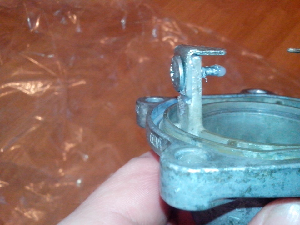

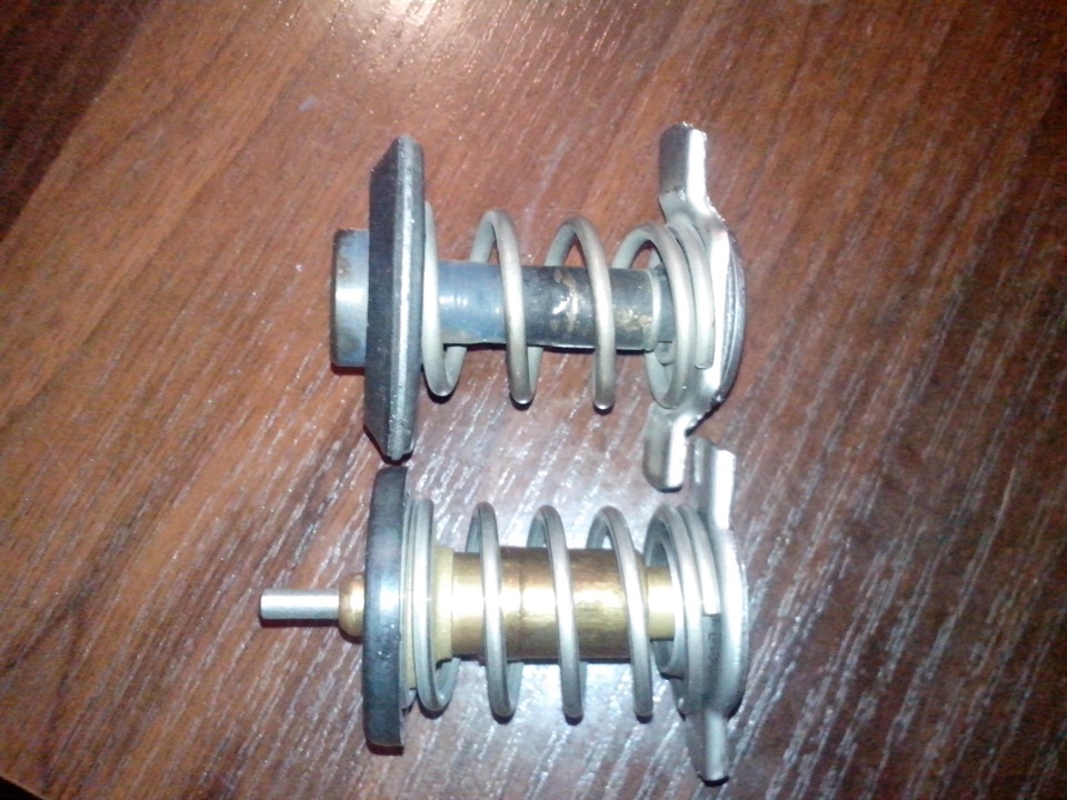

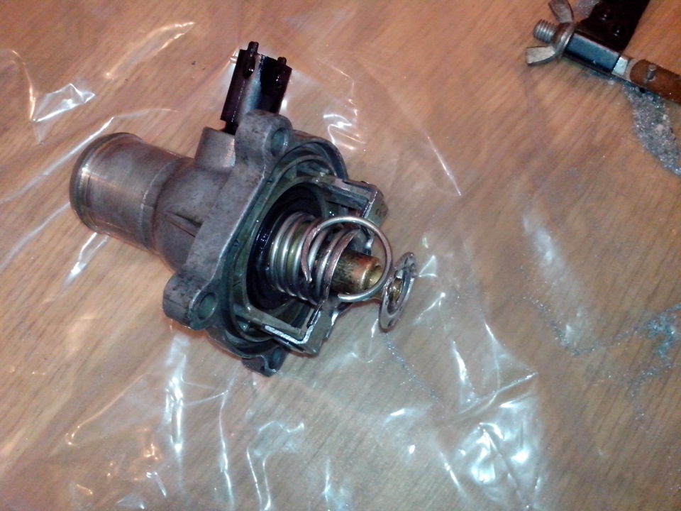

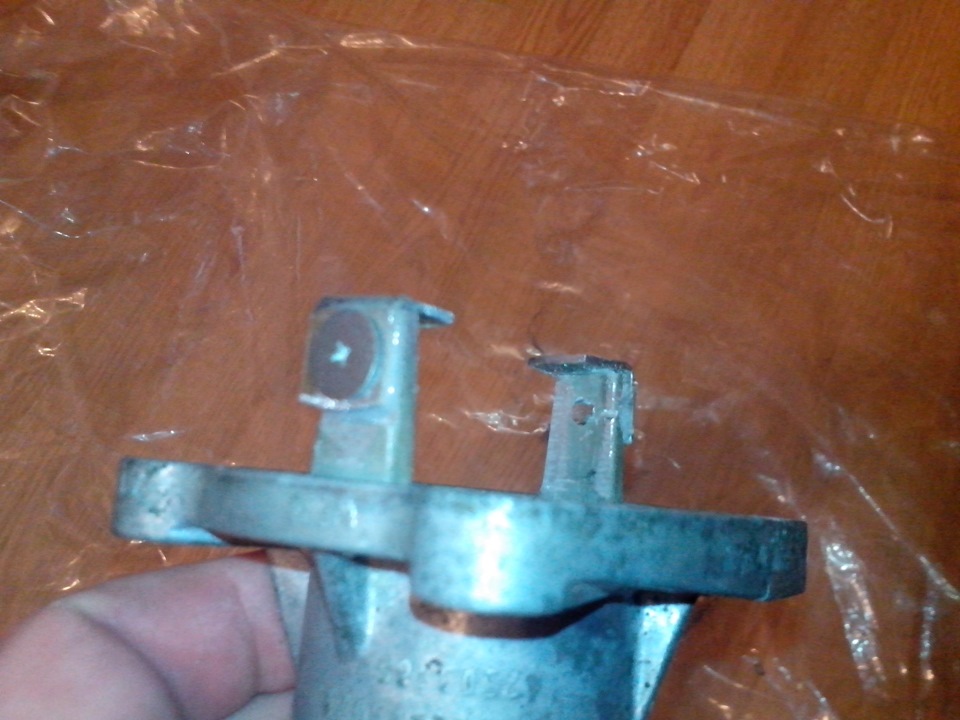

Покупаем термостат от "приоры", снимаем родной и сравниваем.
Отличия следующие: диаметр "тарелки" и крепежная планка меньше.

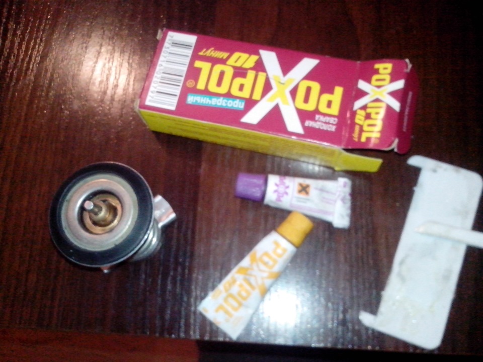

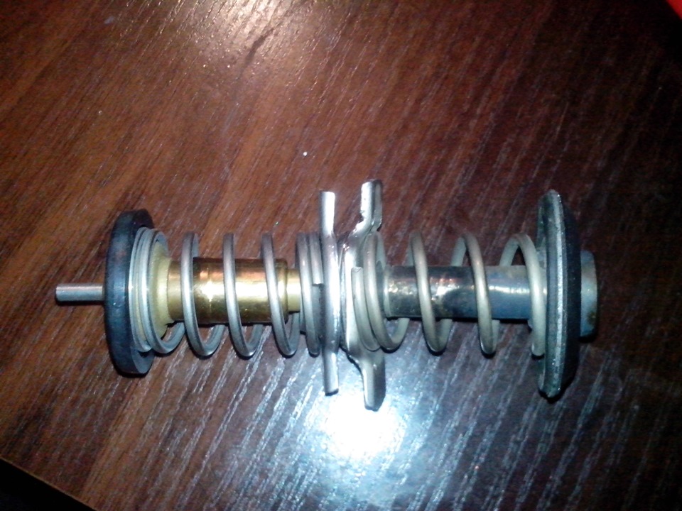

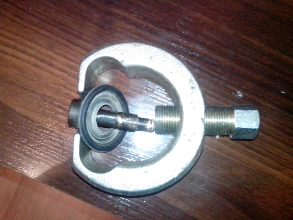

Для решения этой проблемы разбираем наш термостат и РАВНОМЕРНО стягиваем "тарелку".

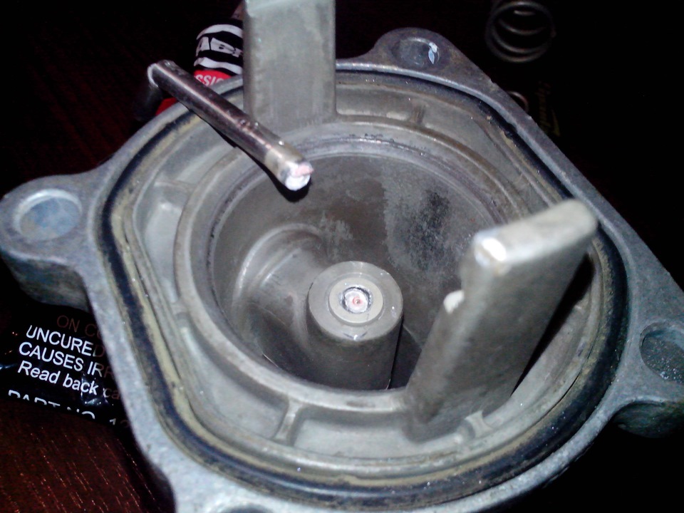

Берем ремкомплект модуля зажигания "poxipol" и приклеиваем нашу "тарелку" на "приоровскую"
Выламываем нагреватель (сам шток).

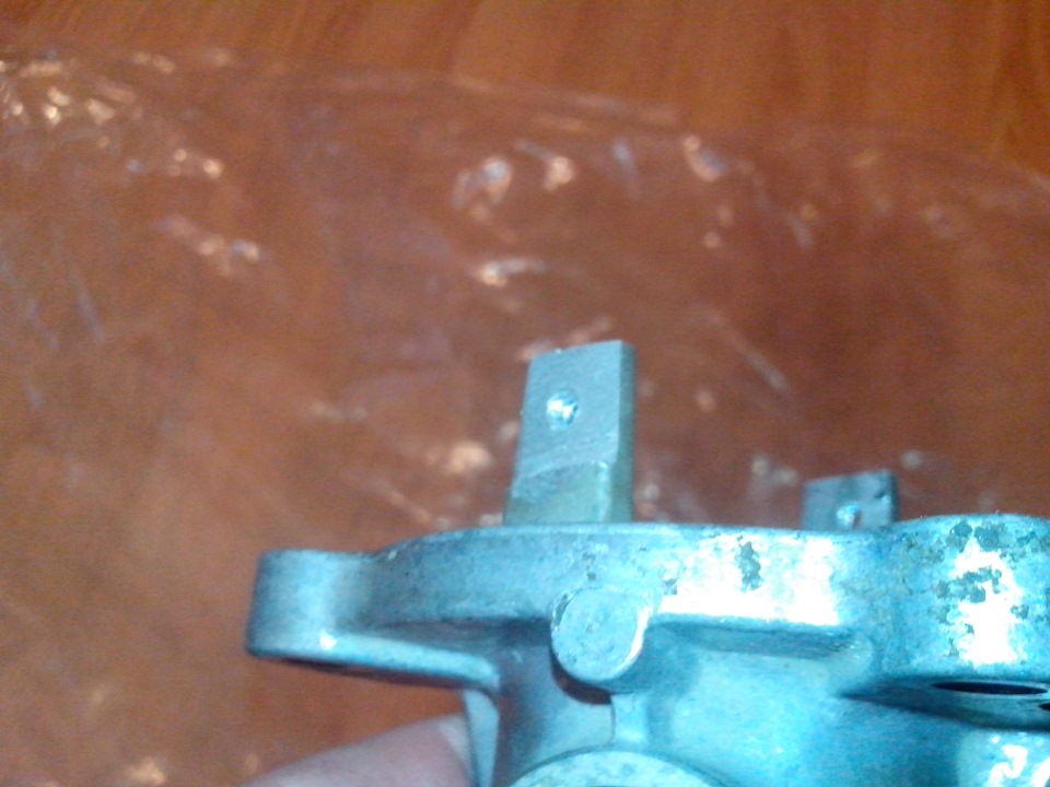

Отламываем "хвосты" стоек и стачиваем их под новые уголки.
Отрезаем и стачиваем лишнее.
Вырезаем один виток из пружины, чтобы компенсировать ход, который "сожрала" родная тарелка.

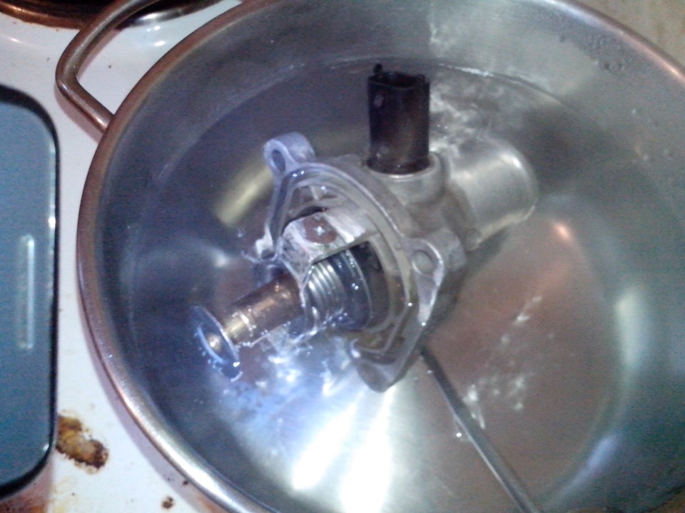

Опускаем наше ослепительное творение в кастрюлю и проверяем.
Это полное открытие при 95 градусах, начало открытия — 85 градусов.
