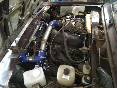

Почему выделки не стоит? Но тут надо решить либо дроселя либо компрессор, я бы взял компрессор, кое чего придётся переделать, но это мелочи. Зато тяга без провалов и мощность минимум 130
Дад ДТВ даже не обязательно, хотя желательно. Нужно будет клапан сброса, форсунки помощьнее, дросель перенести(перед компрессором), соответственно воздухопровод, прошивка, кронштейн компрессора, решить на какой ремень и как цеплять

Сильно ли придется дорабатывать стоковый 2106 двигатель для его установки? Не считая дад и дтв
Форсы найдем, блоуофф тоже не проблема найти. Вопрос какой мозг подойдет. Я 7.2? Или только 5.1
И тот и тот принципе, тут надо спрашивать у того кто это потом все настраивать будет
А если сам? У нас таких вроде тут неимеется :(
Ну это разбираться надо и т.д.
