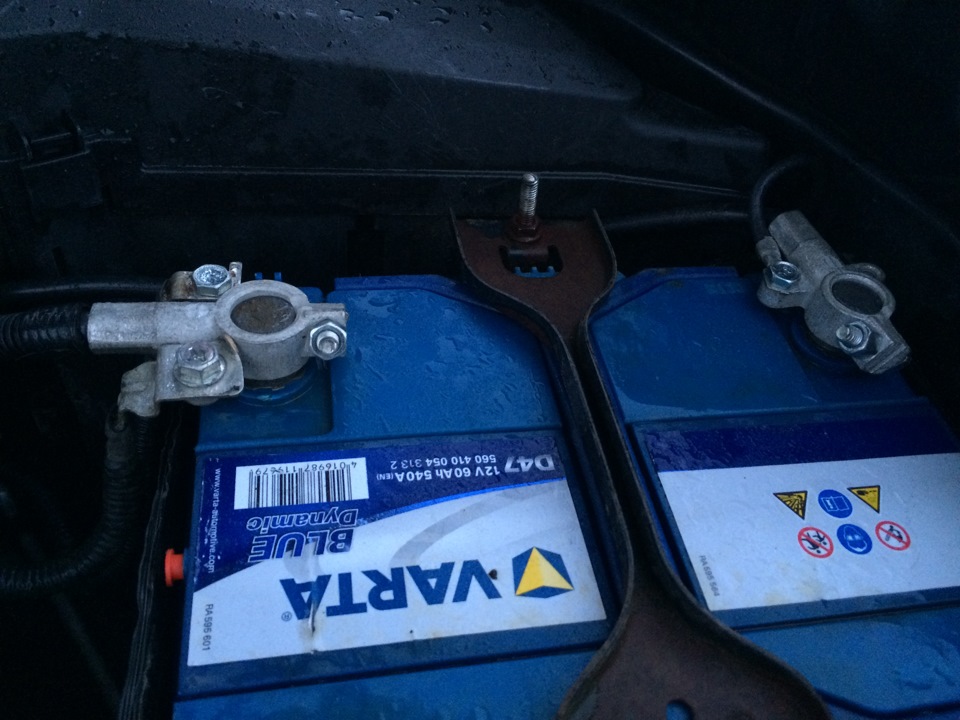

Сори ребя за глупую догадку, а как вы смотрите на то что стартеру просто мощности акб не хватает, например пусковой слабый
А сколько нормально? И какой на STi субарах? У моей Varta D47 540А.
не знаю сколько на STI)) но у тебя 540 ампер заявлено заводом батарейки, а насколько живая батарейка может показать нагрузочная вилка, 540а норм пусковой ток! p/s возможно глупая догадка
