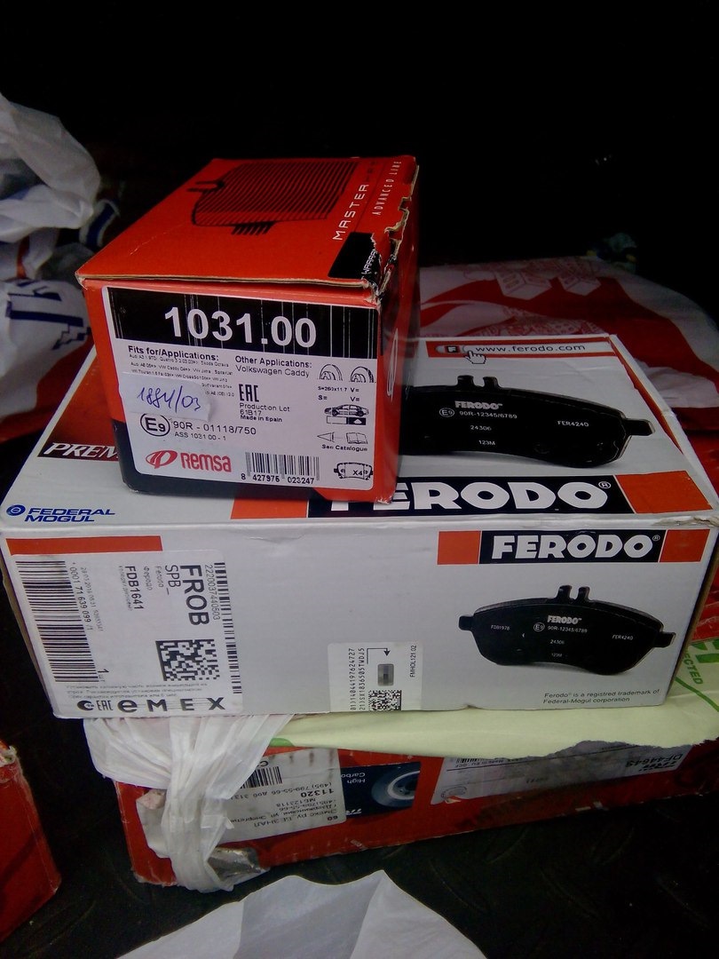

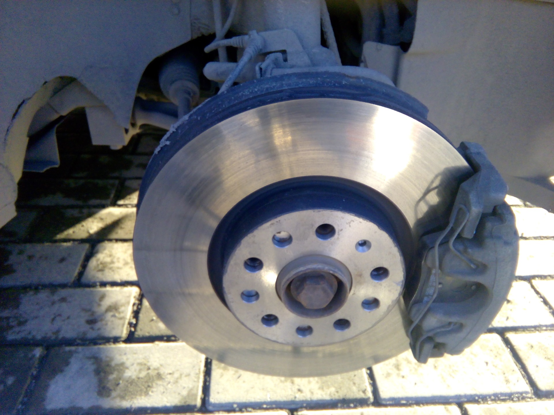

Покупал машину с изношенными тормозами, хорошо что проездил сколько хотел, т.е. до весны. Итак меняем диски и колодки! Круто когда люди ставят АТЕ или Отто в круг, но с нынешним курсом бюджет на АТЕ больше похож на обслуживание тормозов спортивного болида. Поэтому решено где-то сэкономить, где-то схитрить 8)
Передние диски TRW DF4464S 3434 + 2500(один диск с распродажи удалось взять)
Передние колодки Ferodo FDB1641 2349
Задние диски Remsa 6973.00 1744 х2
Задние колодки Remsa 1031.00 1399
Почему не всё TRW? Потому что сейчас на машине стоит всё от этого бренда и передние колодки уничтожили тормозные диски в хлам за 46k пробега. Да и на Ниссане у меня TRW вызывал сплошное недовольство. Поэтому решил попробовать новые бренды, хотя прошлые авто всегда обслуживал только TRW и АТЕ. Ferodo в целом хвалят, ну а Ремса считается неплохим середнячком, которую сейчас многие активно ставят с целью сэкономить.

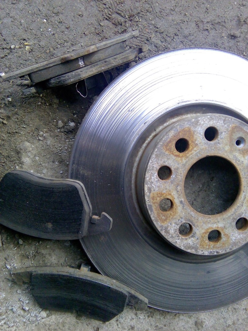

Вот что произошло с передними дисками и колодками за 46к, колодки уничтожили диски в ноль:

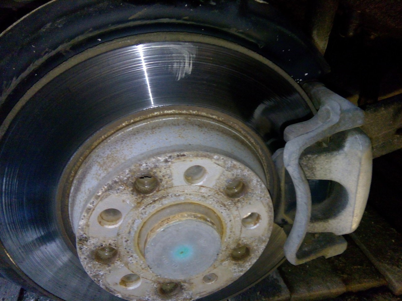

Задние колодки более-менее ровно износились, но дискам тоже пора на помойку:

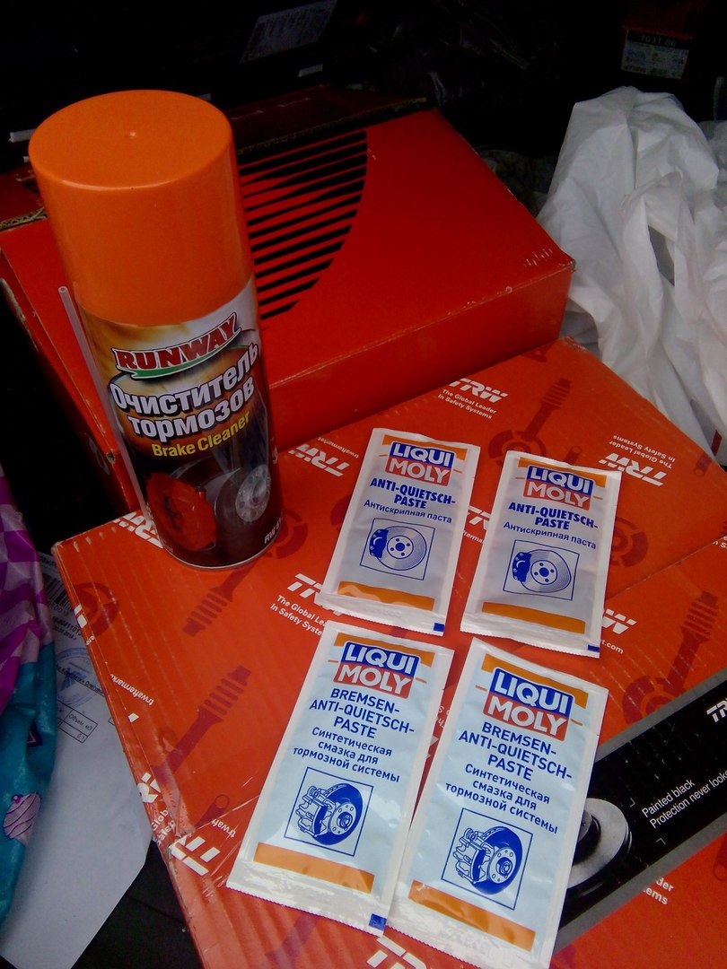

Внимание чтобы снять тормозные скобы нужен хороший вороток, т.к. болты там затянуты очень туго + на заднюю ось нужен 12гранный торкс E14. У меня ни того ни другого чтобы сменить диски, поэтому ездил к знакомому мастеру в гараж.
Для смазки суппортов брал Liqui Moly — красная для направляющих и голубая для пластин. На самом деле хватит по 1 пакетику на обе оси за глаза!

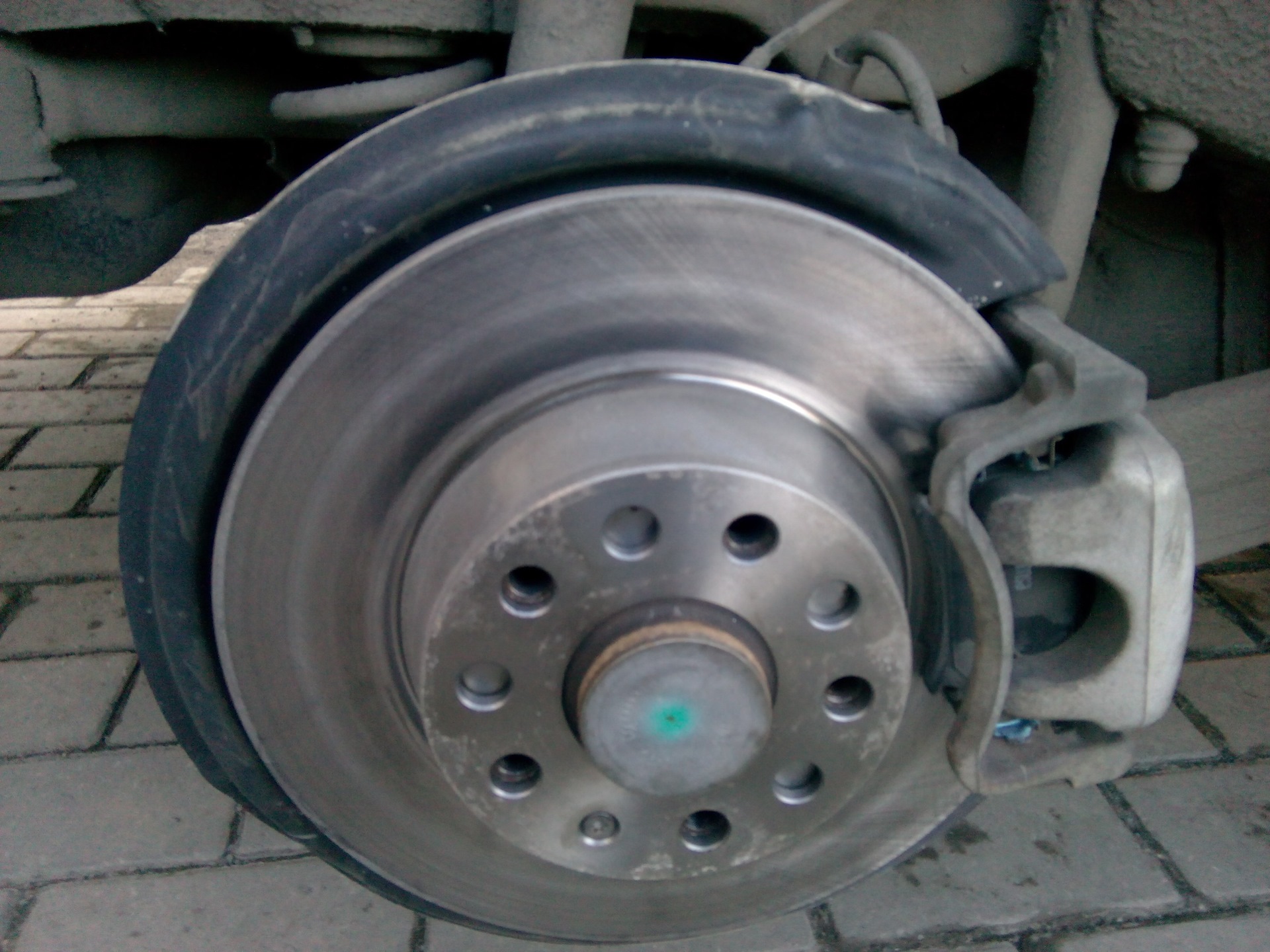

Пока что проехал 100км ни единого писка и тормоза стали даже лучше чем были, хотя еще не притёрлись.

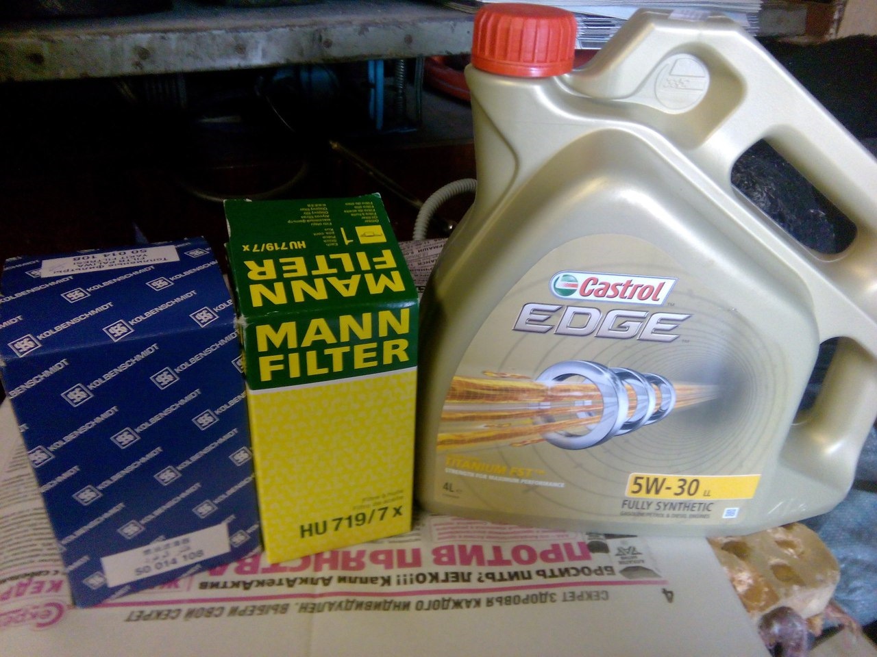

Заодно провёл ТО-шку, набегал 8к с прошлой.
Castrol EDGE 5W/30 1997руб.
Mann HU7197X 129руб. — по акции Юлмарта при покупке масла 50% скидка на фильтр 8)
Kolbenschmidt 50014108 450р.

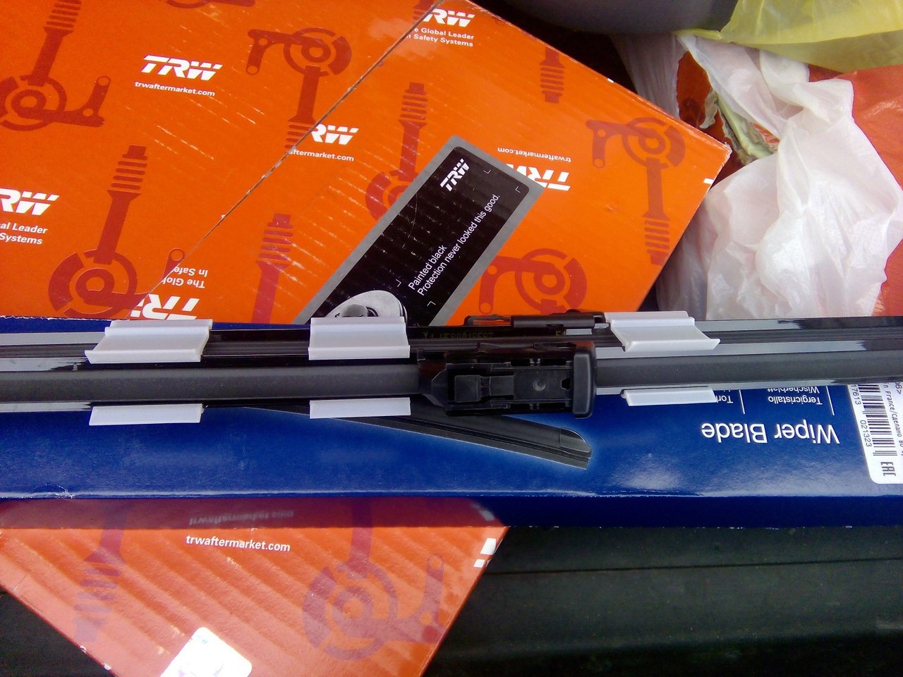

Так же заменил щетки на Denso WB-Flat Blade 600/475 мм DF-002, выглядят очень стильно, корпус щеток — чёрный глянец.
upd 11.04.16 Итак после 800км пробега могу констатировать — писков вообще не слышал, тормоза работают хорошо! Думаю можно ремсу и на перед попробовать 8)
Комментарии 9
Привет! Как задник диски и колодки себя показали?
Отлично. Ничего не скрипело :)
