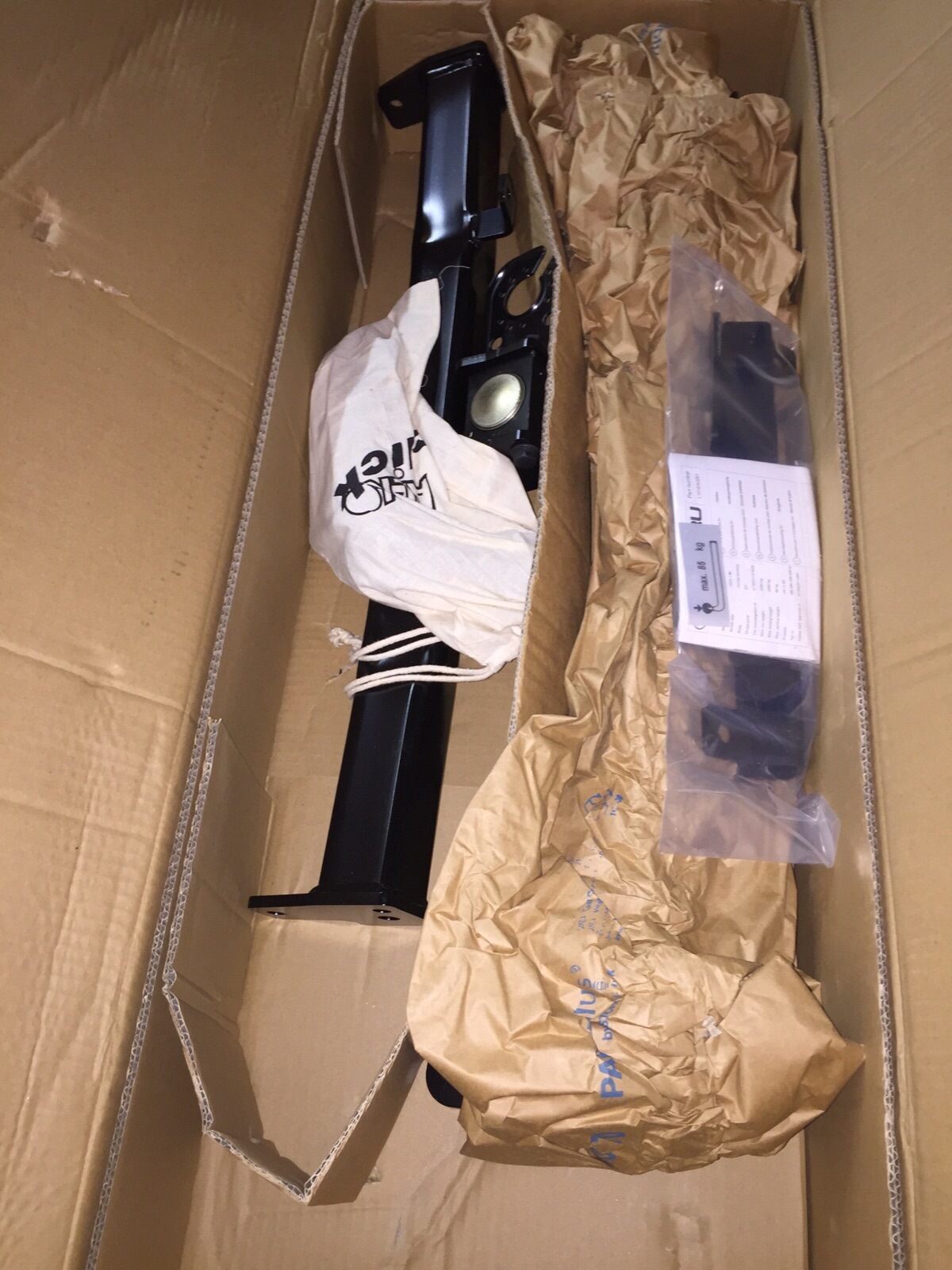

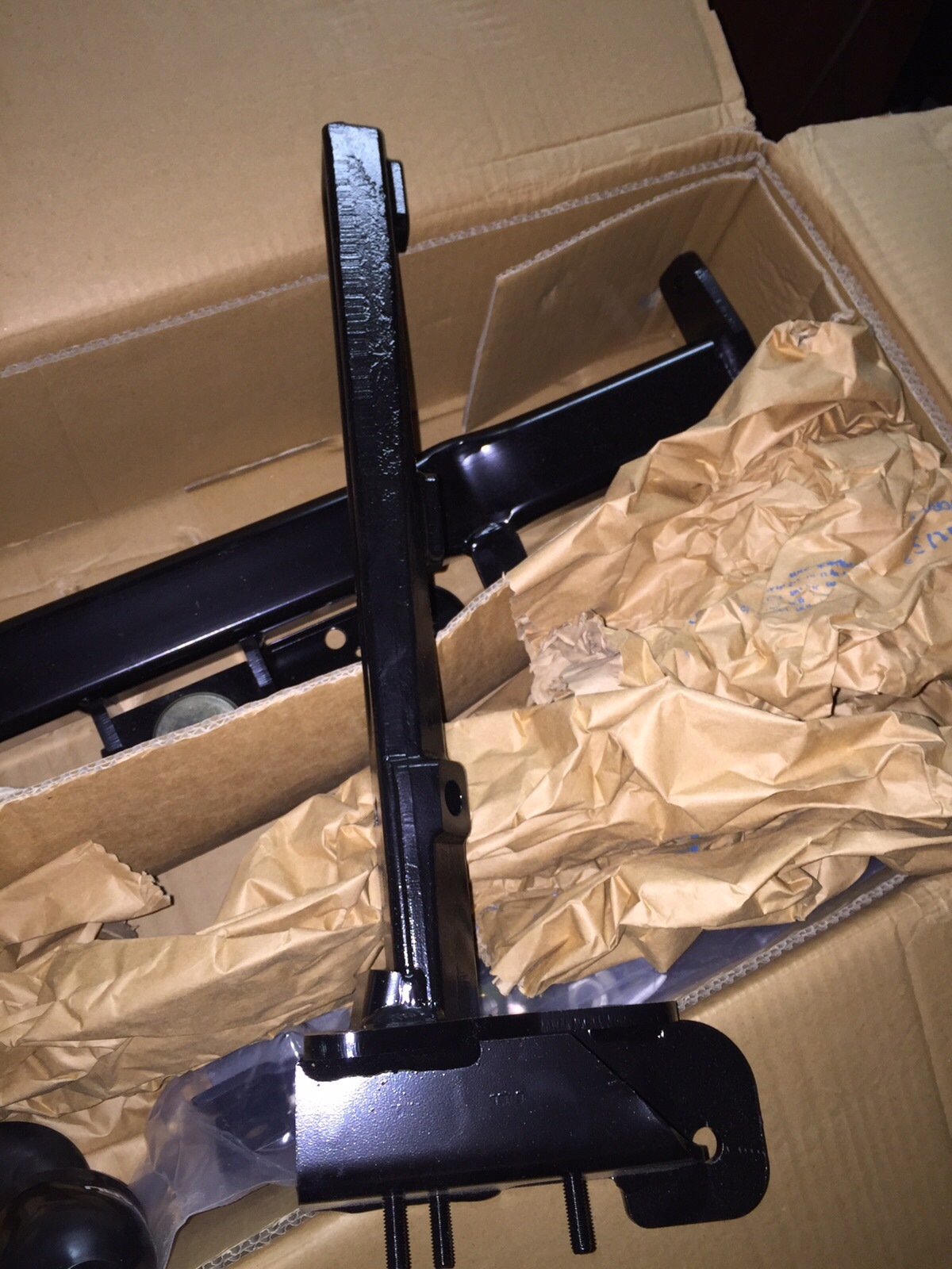

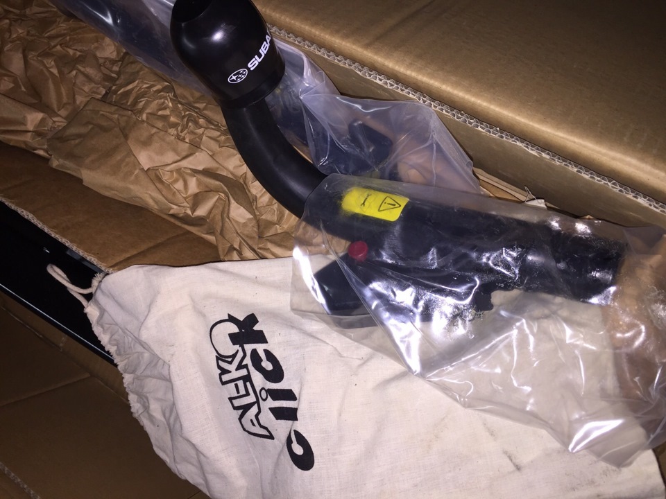

Фаркопчик я прикупил у известного в широких кругах Виталия с ником Dir21. ЗА это ему отдельное спасибо. Тогда и началось мое знакомство с ним. У него мы покупали много нового оригинального интересного, да и сейчас покупаем. В общем, прошу любить и жаловать, такая мини реклама. Фаркопчик обошелся мне в десяточку, да плюс доставочка в рубелец деловыми. Купил я по осени его, тогда только пофотал и отложи до весны — никакого желания не было ставить его по зиме. И, кстати, фаркоп я брал с проводкой, а пришел он без проводки. Потом Виталий дослал с параллельным заказом в Иркутск еще одного такого фаркопа :) Спасибо ему и за честность!

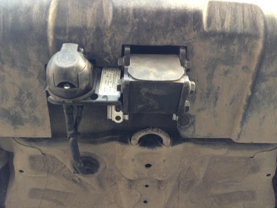

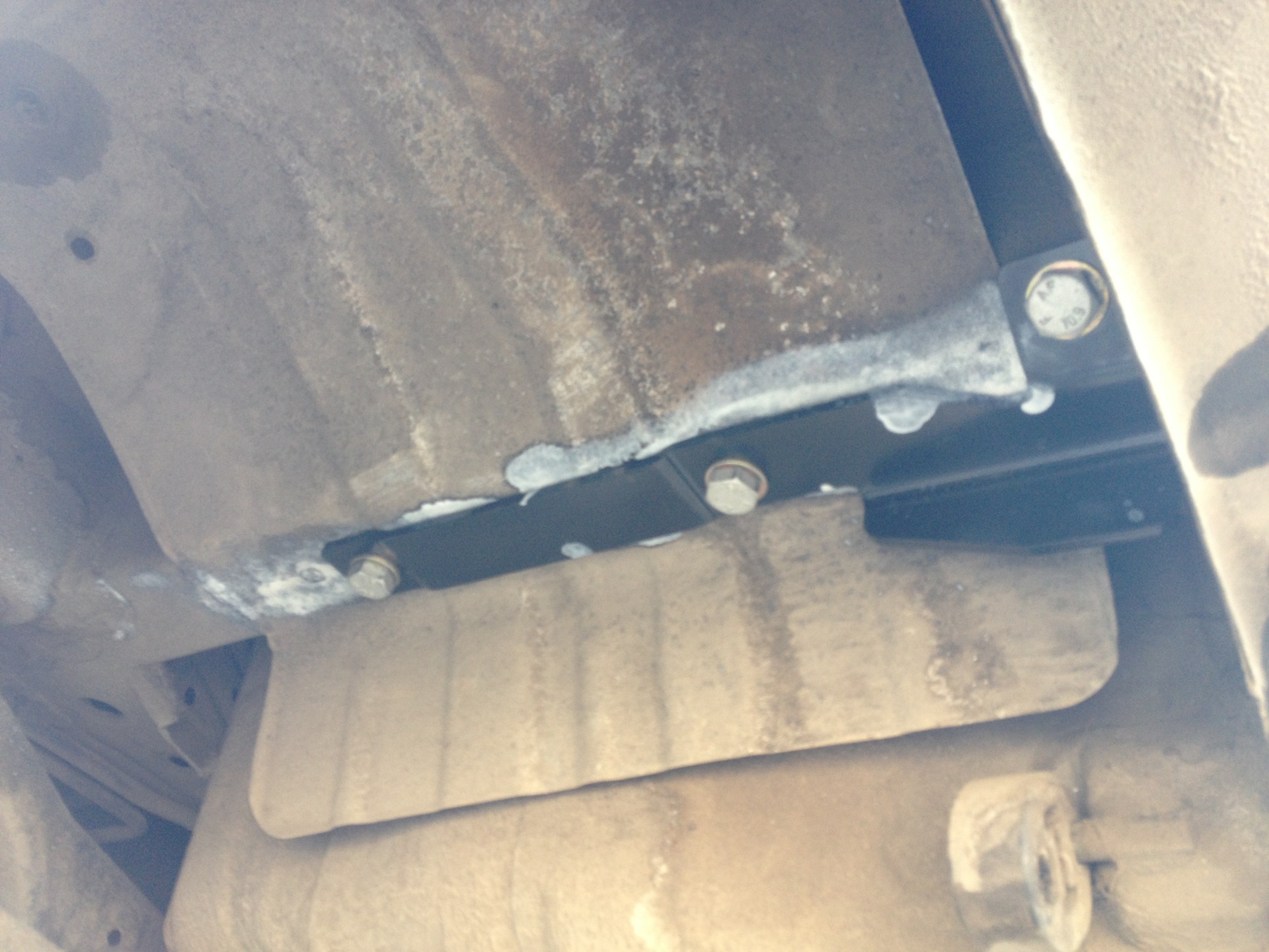

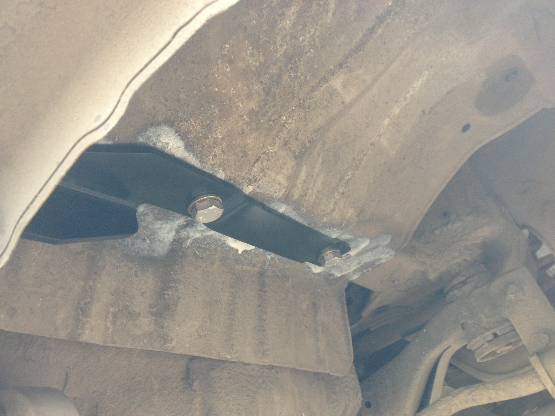

Далее снимаем банки, за банками термокожухи на четырех болтах. Потом откручиваем усилитель бампера, откручиваем кронштейны этого усилителя. Все готово к установке. Первым делом готовим термокожухи — в них надо сделать отверстия мм 12 в тех местах, где кожух прикрывает отверстия для крепления закладных. Далее устанавливаем и наживляем закладные не забывая про термокожхи. После ставим балку фаркопа. Далее затягиваем сначала балу к закладным, потом болты закладных, по три штуки с каждой стороны. Тут я сделал фото крепления закладных со стороны днища.

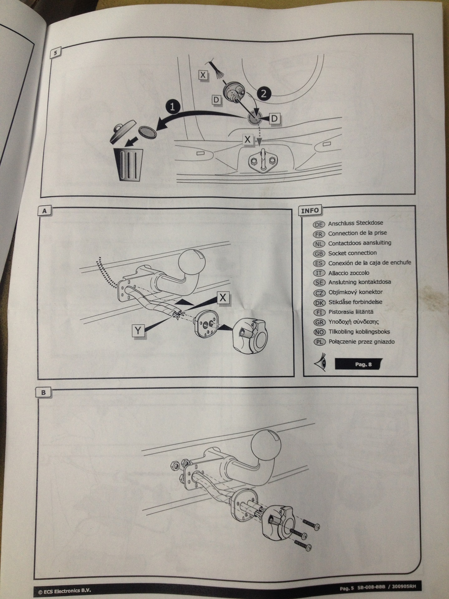

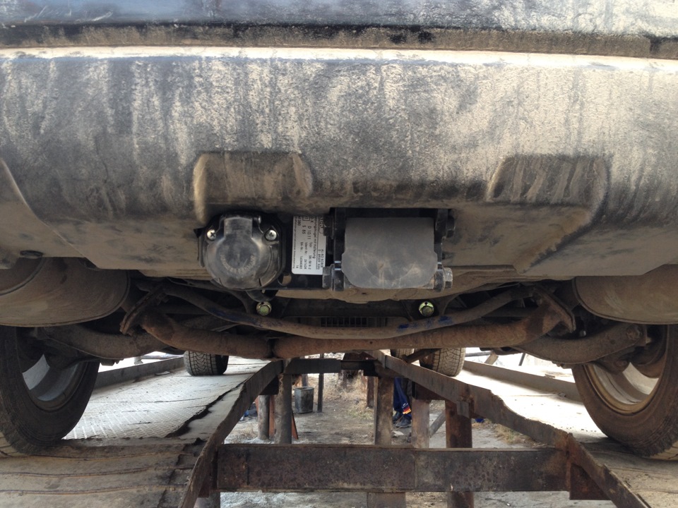

После всех манипуляций с железом, устанавливаем розетку фаркопа. У мня в комплекте была розетка от Импрезы, но разъем основной одинаковый. Причем, даже место заглушки для проводки совпадает по схеме.

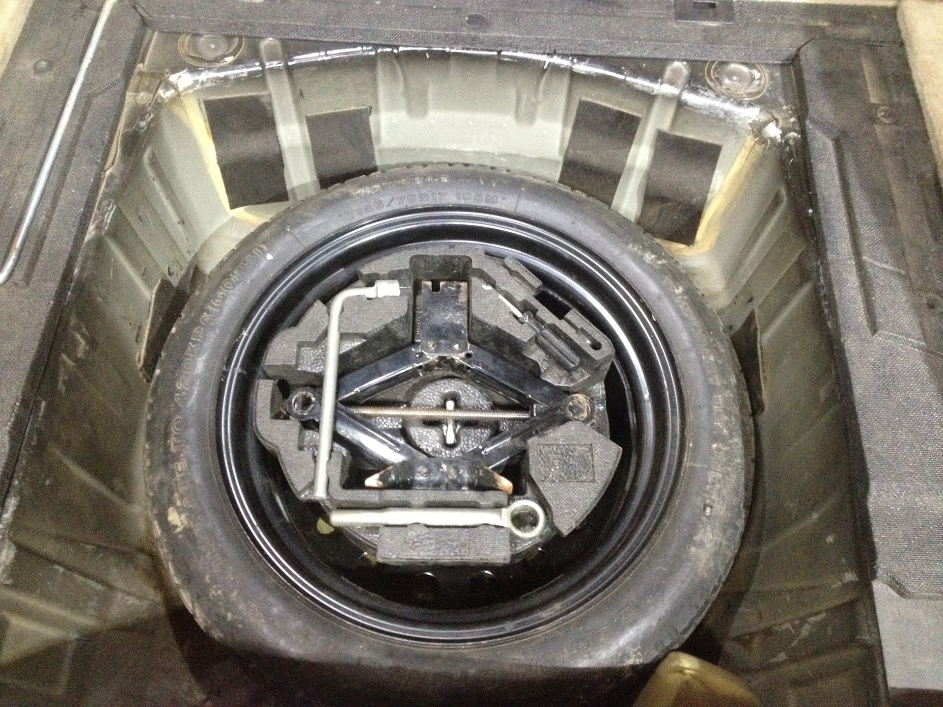

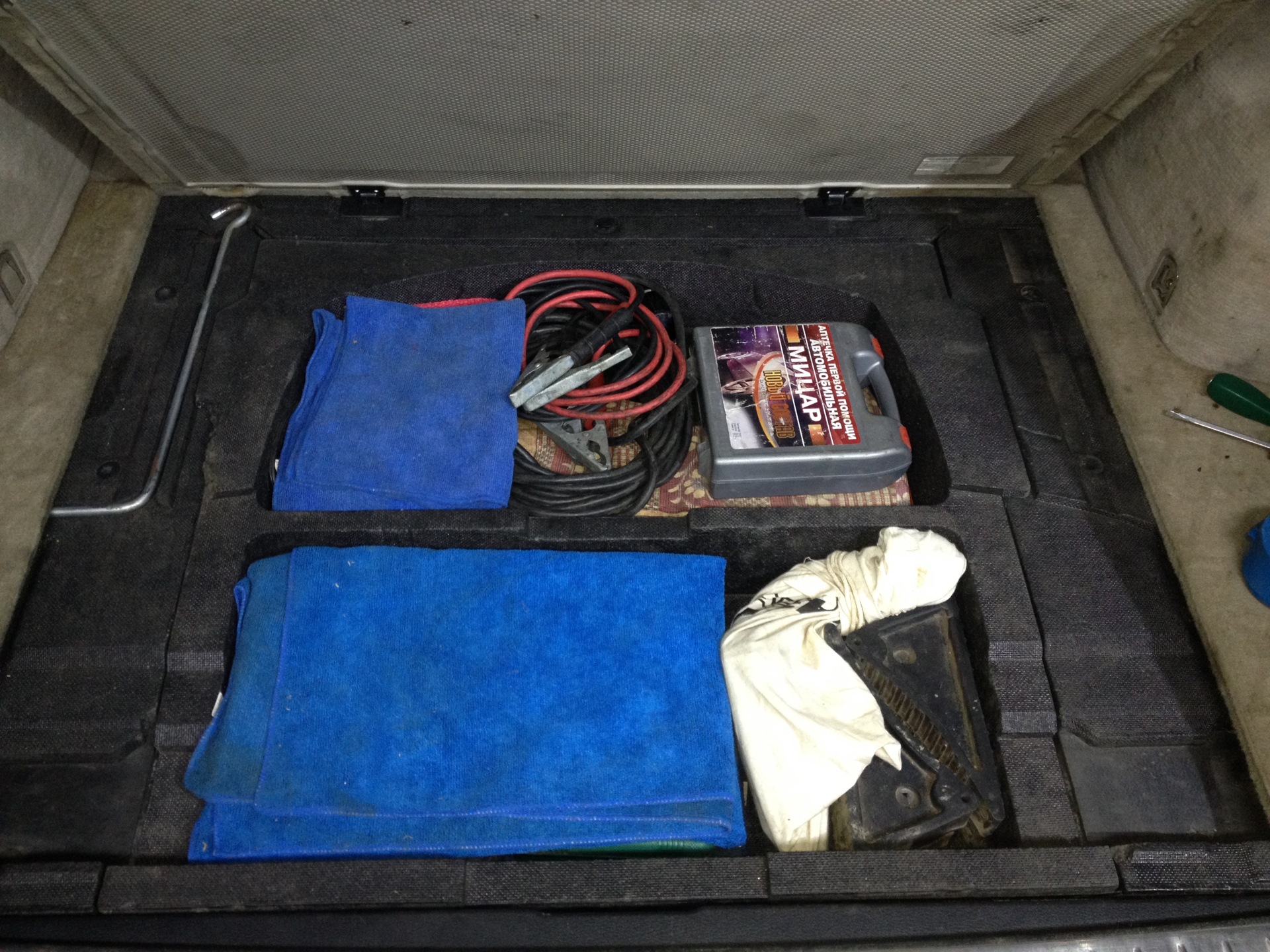

Вот так я наконец-то установил себе полезный девайс. А возить и хранить его буду в органайзере в ложе запаски. Я ведь для этого органайзера даже запаску поставил банан.

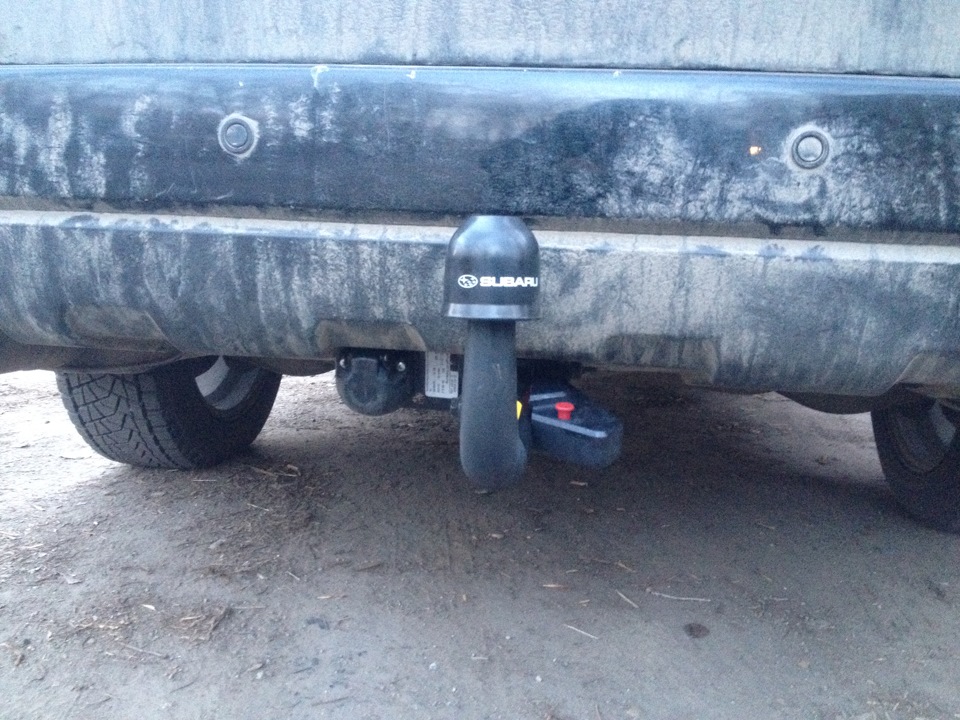

Ура! Теперь и у меня есть фаркоп, практичный и оригинальный!

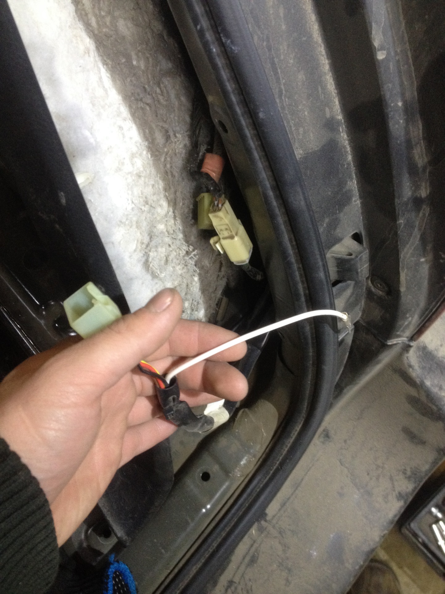

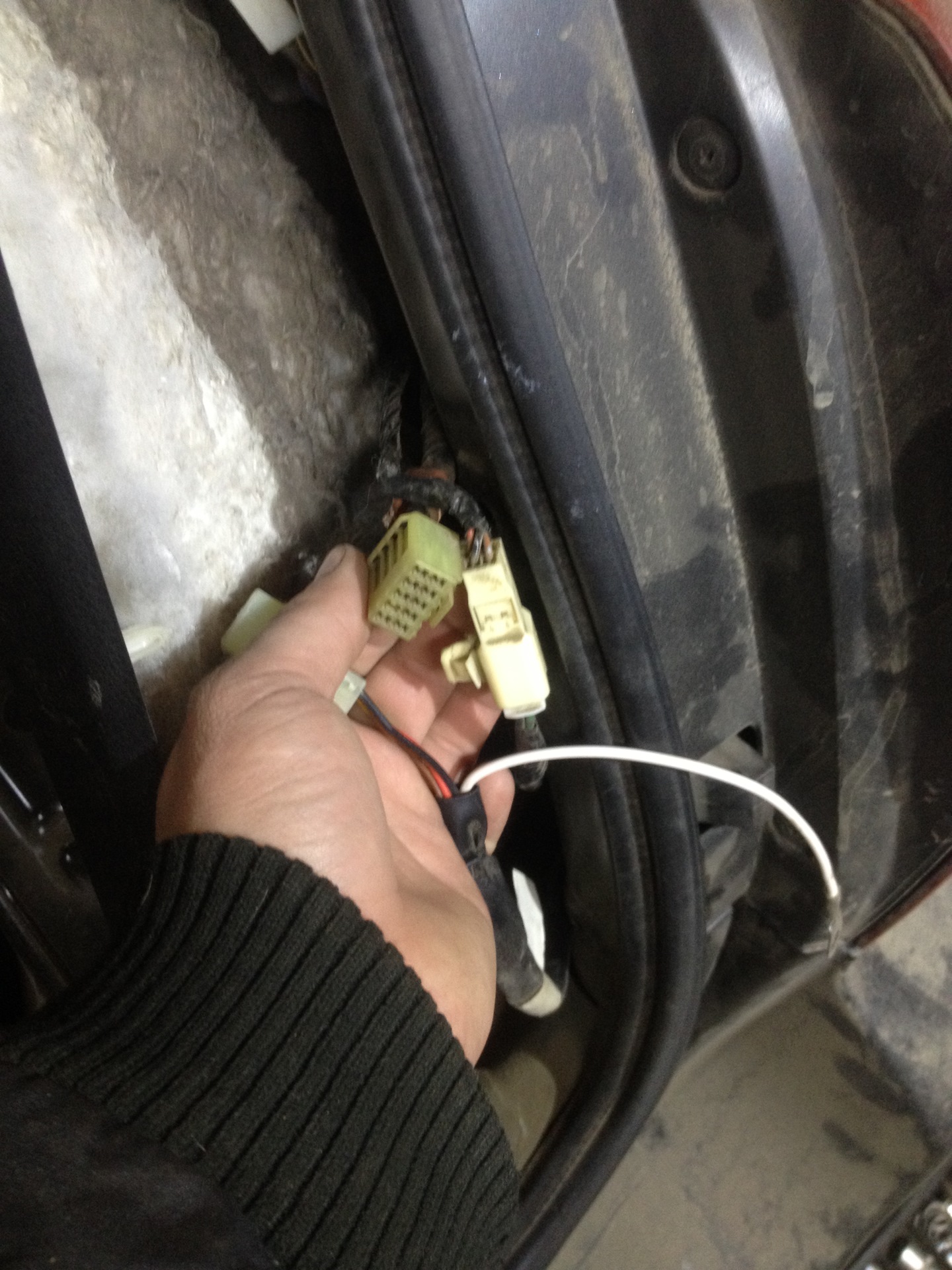

Приветствую! А белый провод с картинки про фишку производителя ты как подключил, в фишку, или это масса и ты её на кузов кинул?
Белый масса. Прикрутил под болт нижнего крепления обшивки — оно там на болту

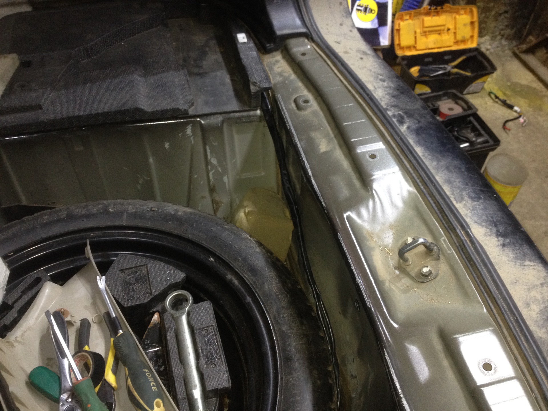

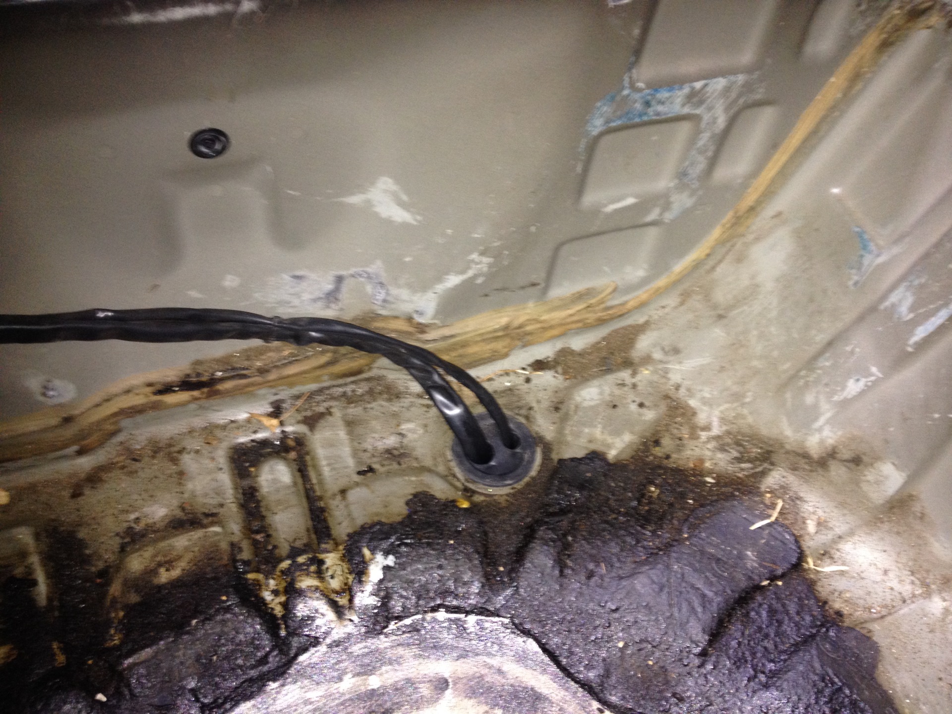

Добрый день. Подскажите, как вы отогнули обшивку багажника и с какой стороны находился разъем R79.
Добрый день! Там надо несколько болтов выкручивать — 3 по низу под заглушками прямо в кольцах крепления сеток, 2 сверху — один где крючок откидной и один под заглушкой где шторка ложится. Обшивка с правой стороны по ходу движения.
Спасибо большое, за оперативный и доходчивый ответ. На днях буду пробовать снимать обшивку.
Разъём будет возле задней правой стойки — чуть отогнёте и увидите
Всю обшивку сняли. Ничего нету. Стоит ли искать слева?
Попробуйте отогнуть слева. Точно нет? Она может за панель металлическую заведена где?
Все нашел. Был слева.
Могли поменять, да. В Предыдущем кузове была справа

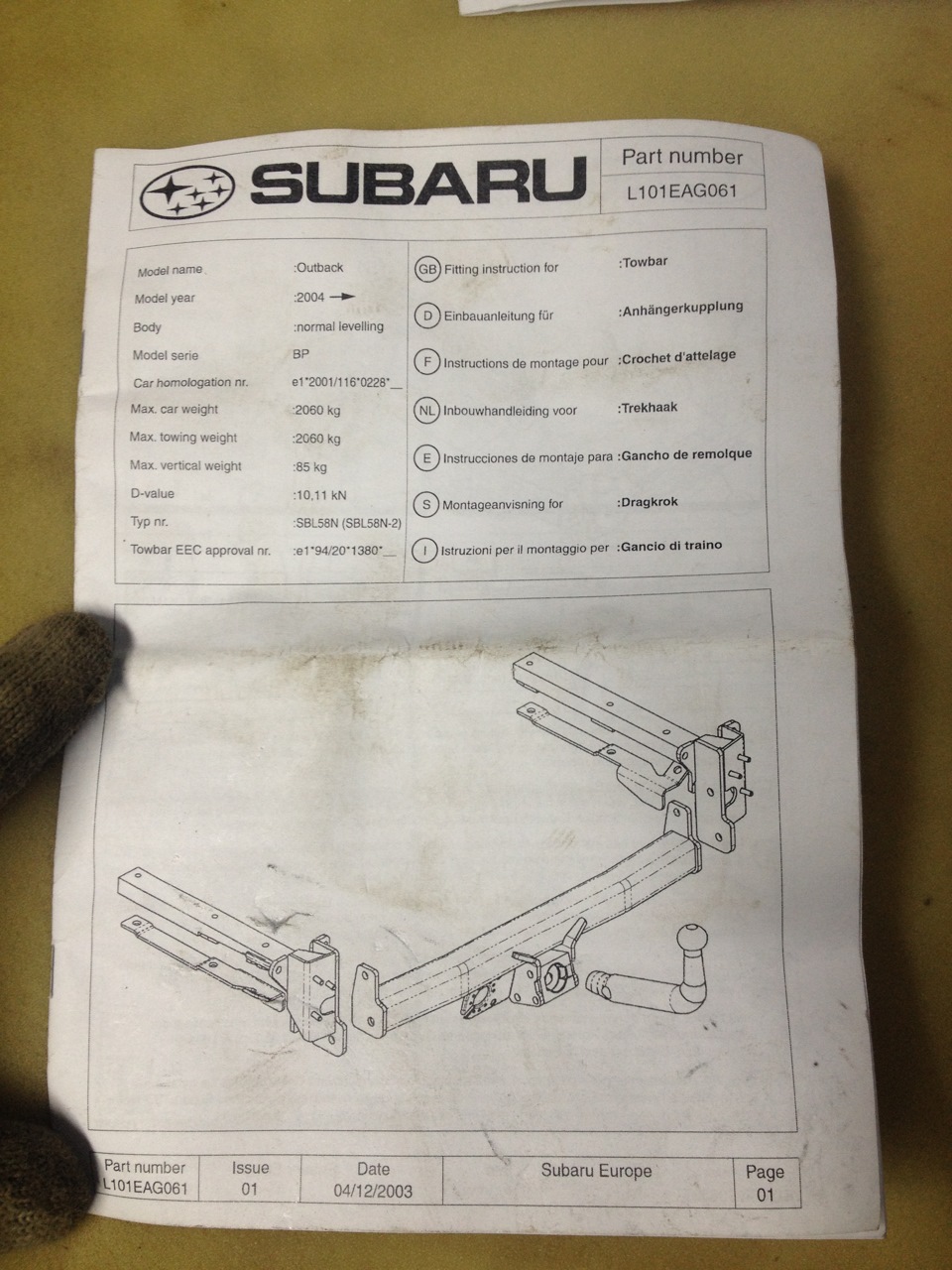

Добрый день, подскажите какой массы прицеп может тянуть такой фаркоп ?
Привет! По инструкции 2050 кг

Кстати, если на передних колесах вдруг прокол, то придется заднее колесо переставлять? Или докатка налезет на бмв суппорта ? Я тоже думал взять себе докатку — больно хорошо органайзер под полом)) но вот это смущает, пока все туда сюда переставишь… :)
Переставить колесо 2 минуты — при полном подъеме домкратом, поднимается вся сторона машины и заднее колесо тоже. Бывают докатки на суппорта брембо — эту не замерял. но очень похоже. За докатку брембо просят от 1500 до 3000.

Я правильно понимаю, что фаркоп настолько быстросъемный, что оставлять на нем велобагажник (что с великами, что без) нельзя — негодяй может быстро отщелкнуть сам крюк и упереть велобагажник вместе с крюком?
Ну у тебя всегда есть возможность закрепить все страховочной цепью к родному крюку в кузове.))

Это что за органайзер такой фен-шуйный?
На японцах идёт такой карман под мелочь — вообще супер, все с багажника свалил туда)))
Вот я сейчас прям задумался :D
Maniak665
я тоже полноразмерную запаску на банан с органайзером махнул )) органайзер у меня остался с прошлого прульного аута, банан пришлось докупить )
А пенопласт такой же с инструментом остается, или он тоже разный?
пенопласт для инструмента от банана по высоте ниже чем от полноразмерки, я себе вместо него корыто(ведро) с Ланка взял
www.drive2.ru/l/8506276/ там фотка есть в сравнении по высоте, думаю при желании можно и отпилить :-)
