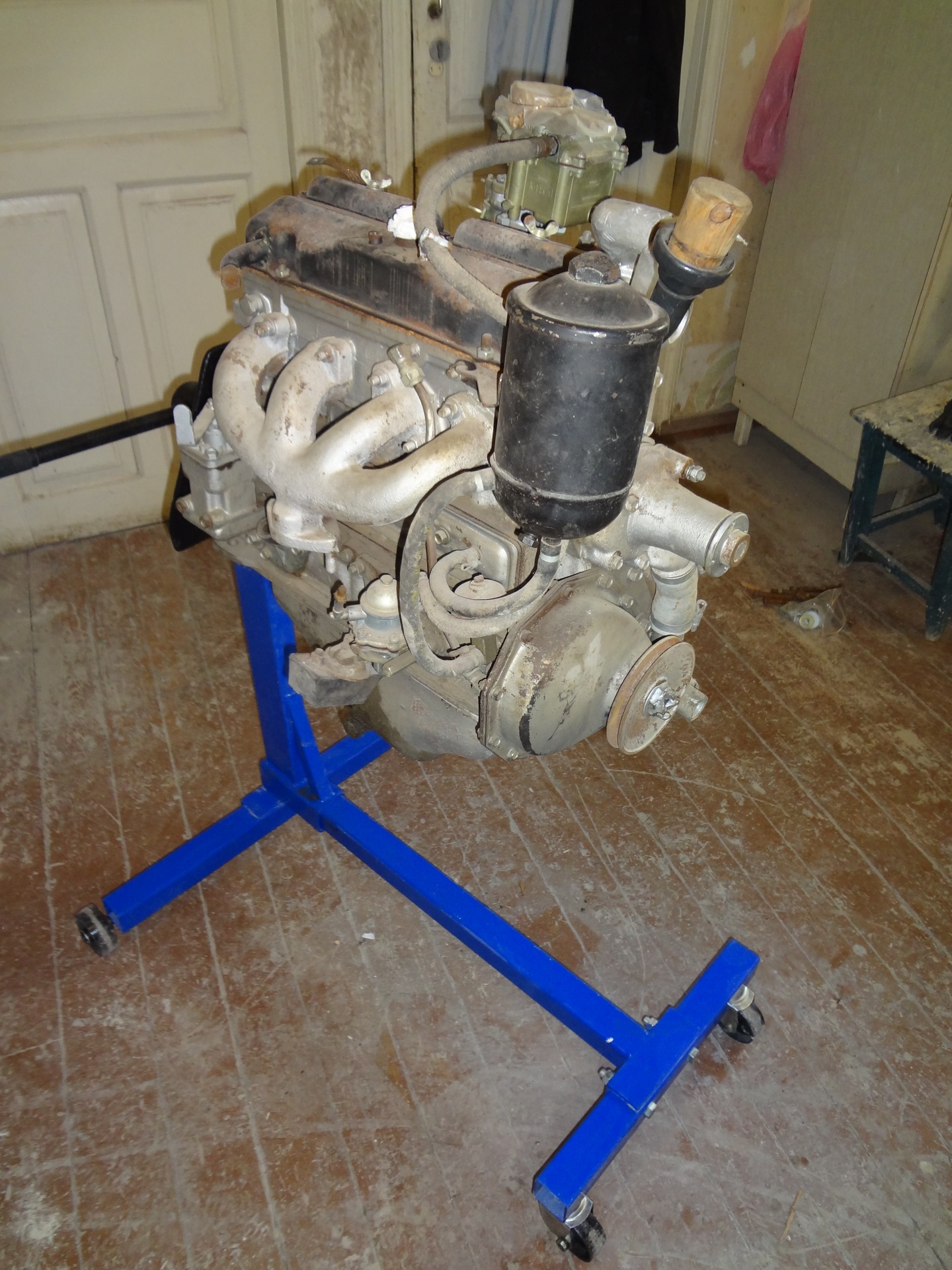

Да, именно столько простоял в углу гаража новенький двигатель 1-й комплектности (со всем навесным) на "Москвич 408", купленный отцом в 1984 году за 770 полновесных советских рублей!
Дата выпуска – 22 октября 1983 года, дата продажи – 2 января 1984 года…
Артикул – 408 Э -1000400 Н1 (без коробки передач).
Понятно, что после полного восстановления отцовского «Москвича», ему потребуется новое сердце, поэтому этот двигатель и планировался к установке.

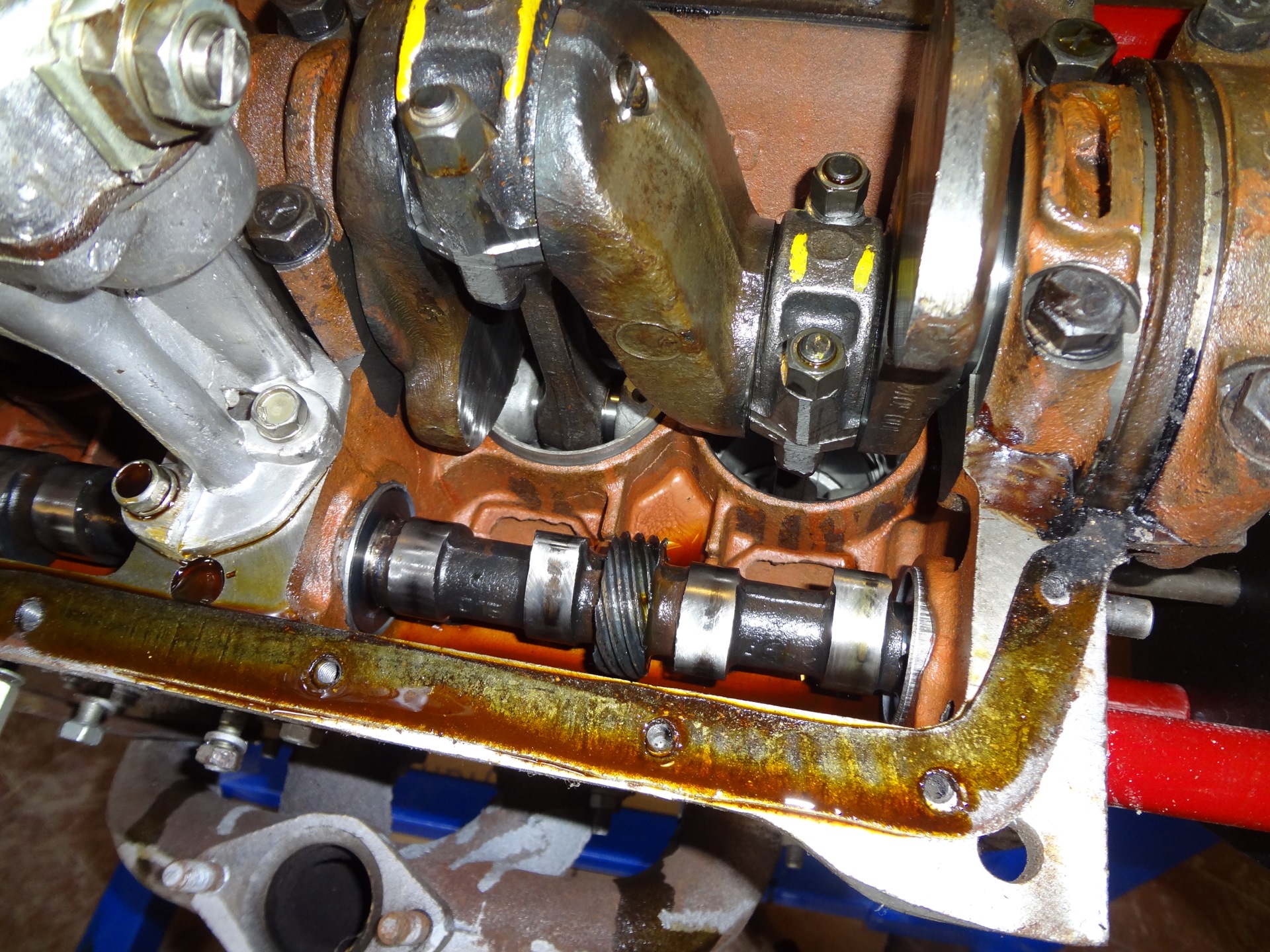

Вчера двигатель с помощью нового кантователя – был частично разобран и продефектован.

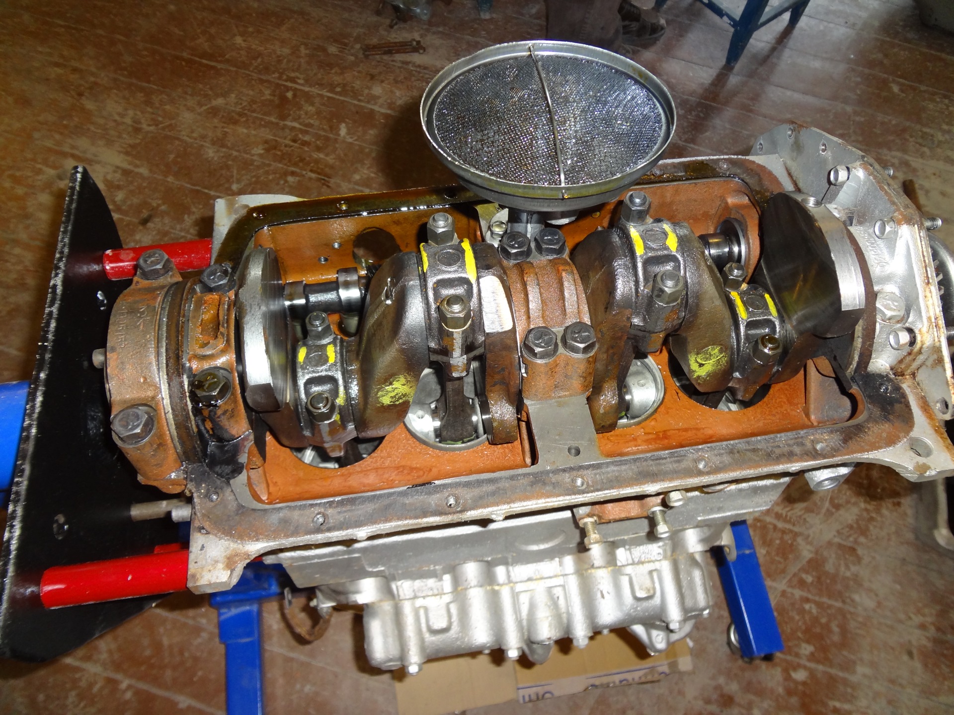

Делать полную разборку — я не вижу смысла, т.к. «заводская сборка» – это «заводская сборка», да и каждый двигатель тогда проходил обкатку на стенде в течение 25 минут на холостом ходу. Не хочется нарушать уже приработанные сопряжения.
Итак, что же происходит с новым двигателем за 32 года хранения?
Нами выявлено:

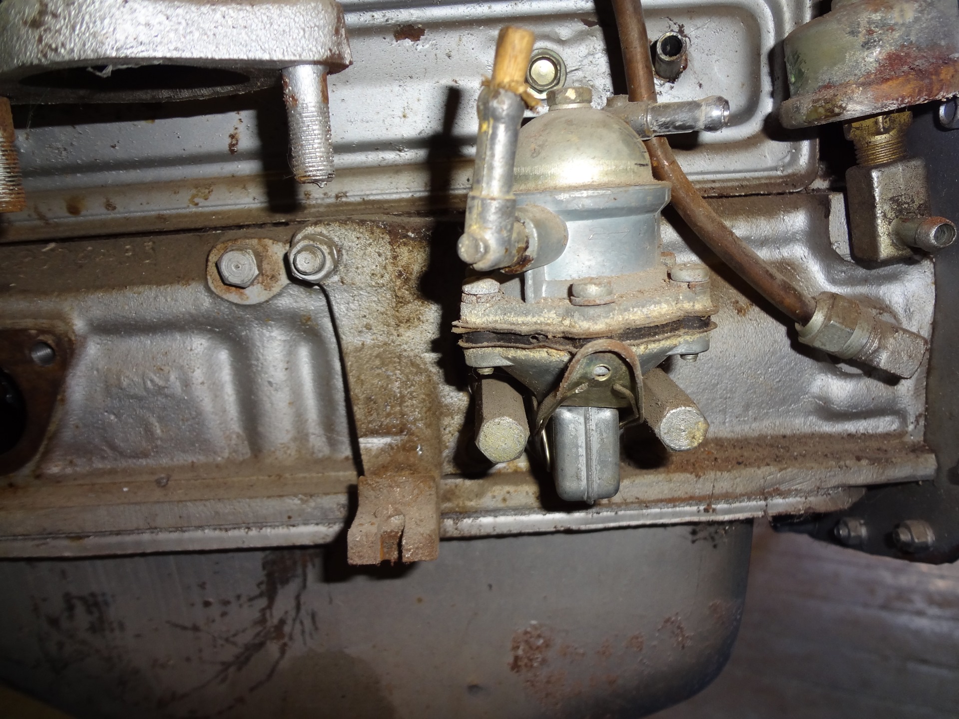

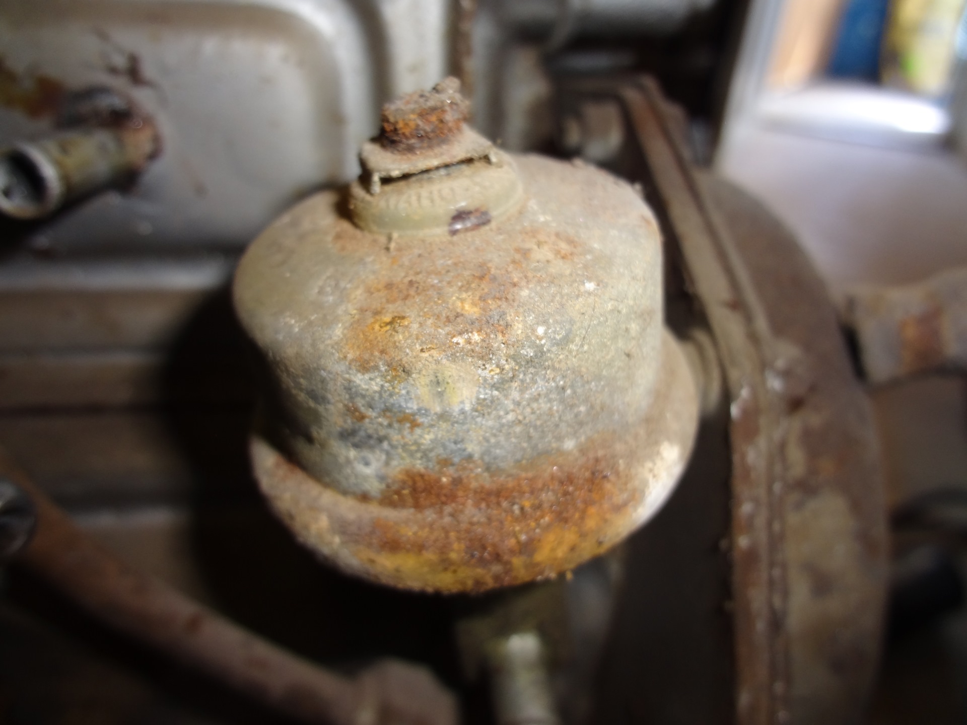

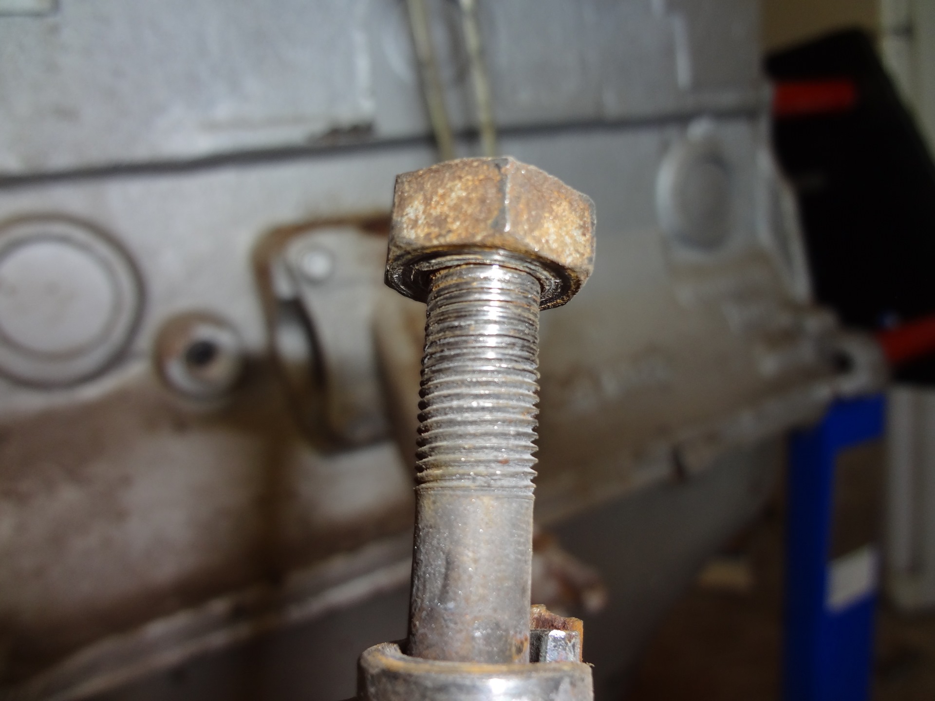

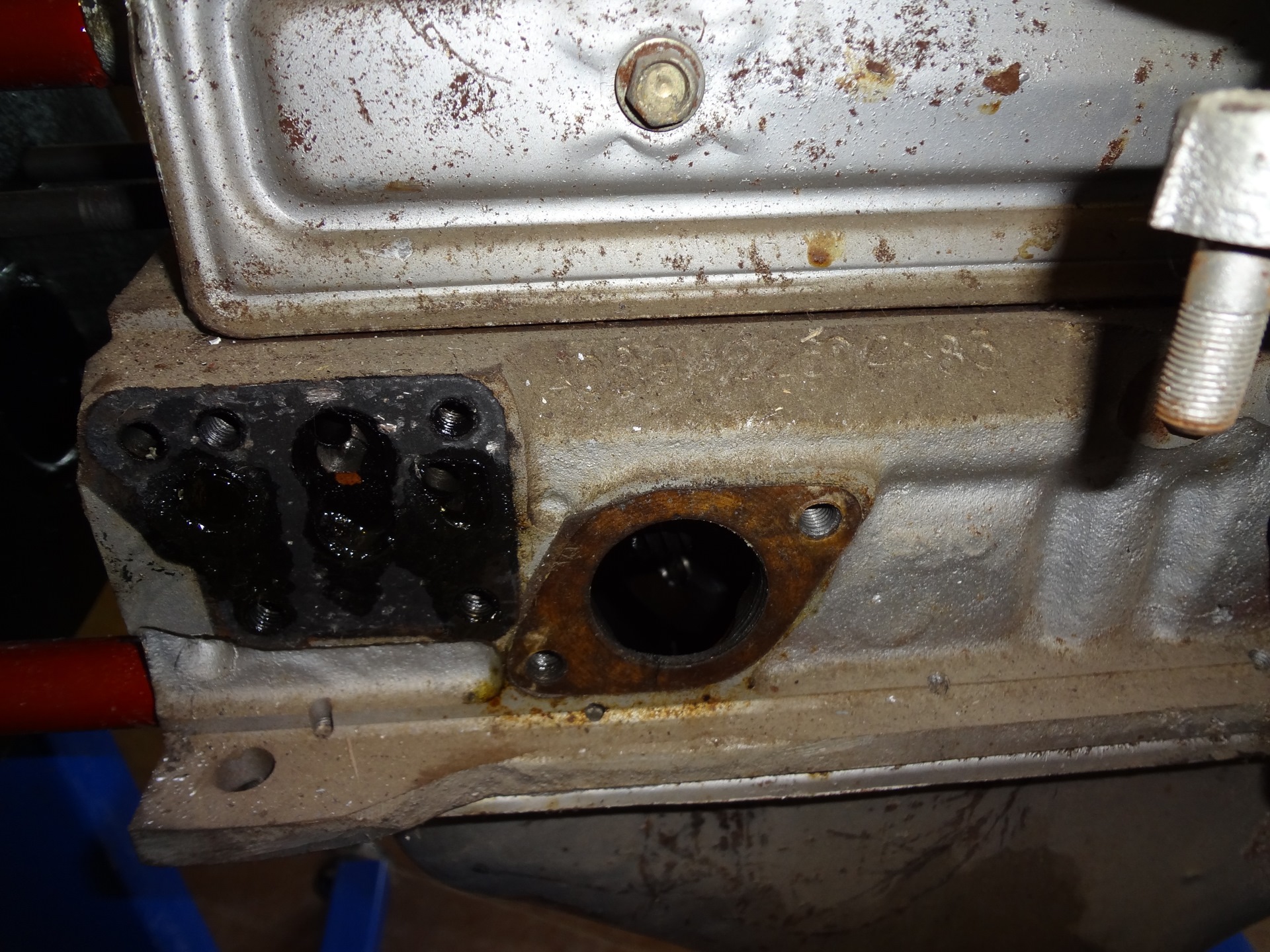

1. Даже при хранении в сухом и теплом гараже, внешняя коррозия деталей блока и навесного оборудования — довольно ощутимая. Например, корпус датчика давления масла – проржавел насквозь…
На блоке – участки поверхностной ржавчины;

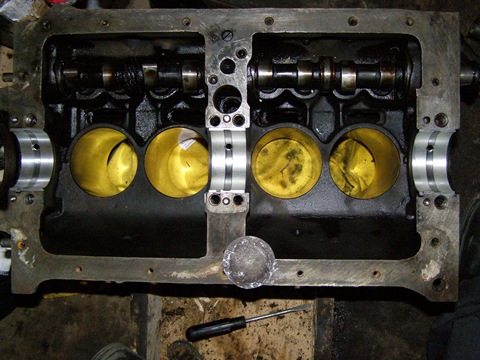

2. Внутреннее пространство двигателя, за счет наличия моторного масла — в идеальном состоянии. И это – при том, что следов масла во внутренних каналах – уже не обнаружено;

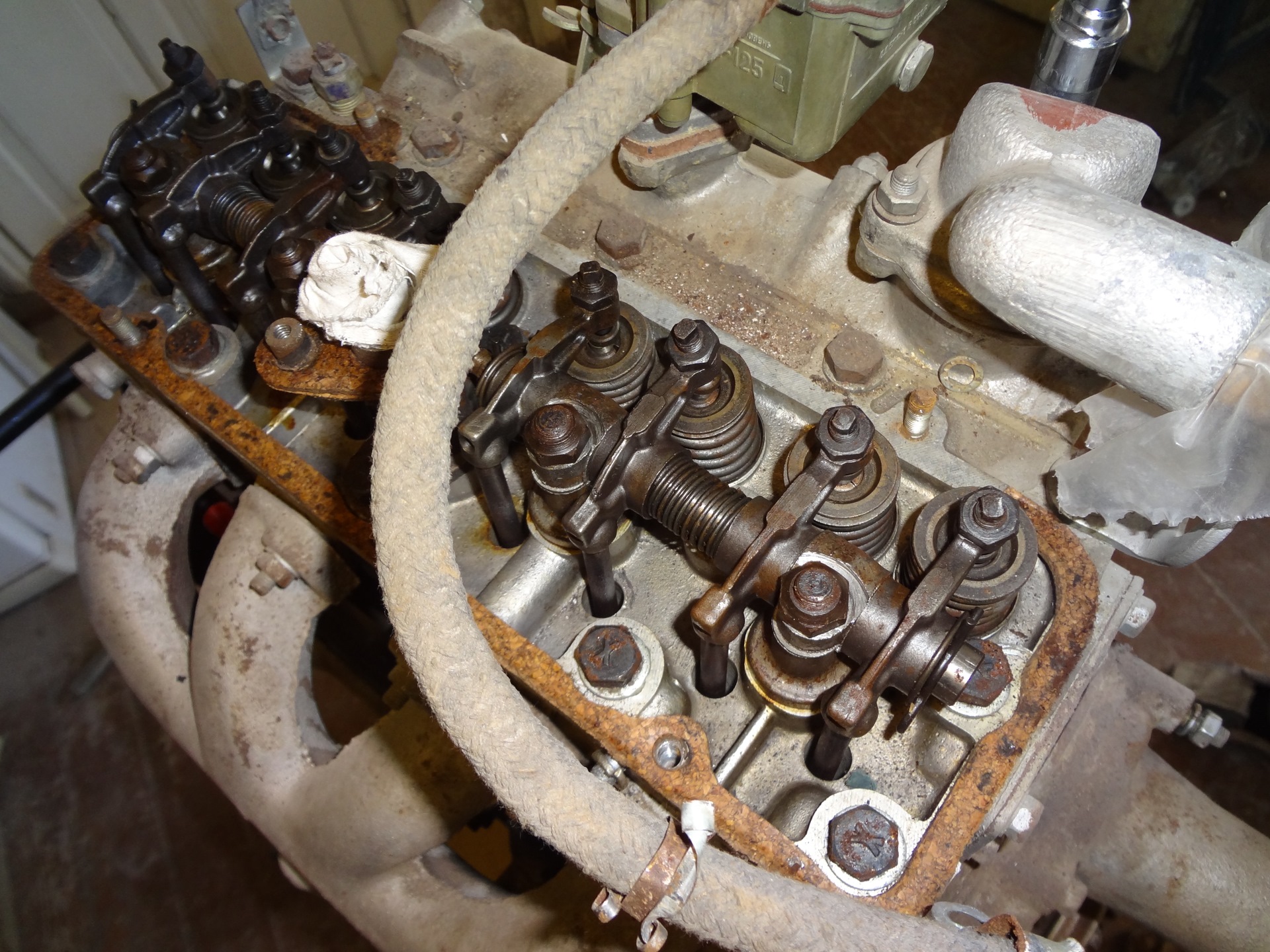

3. Сальники коленвала — не потеряли свою эластичность, трещин, вдавливаний или заминов — не имеют. Решено их не менять. Правда, еще не проверили состояние маслосъемных колпачков…

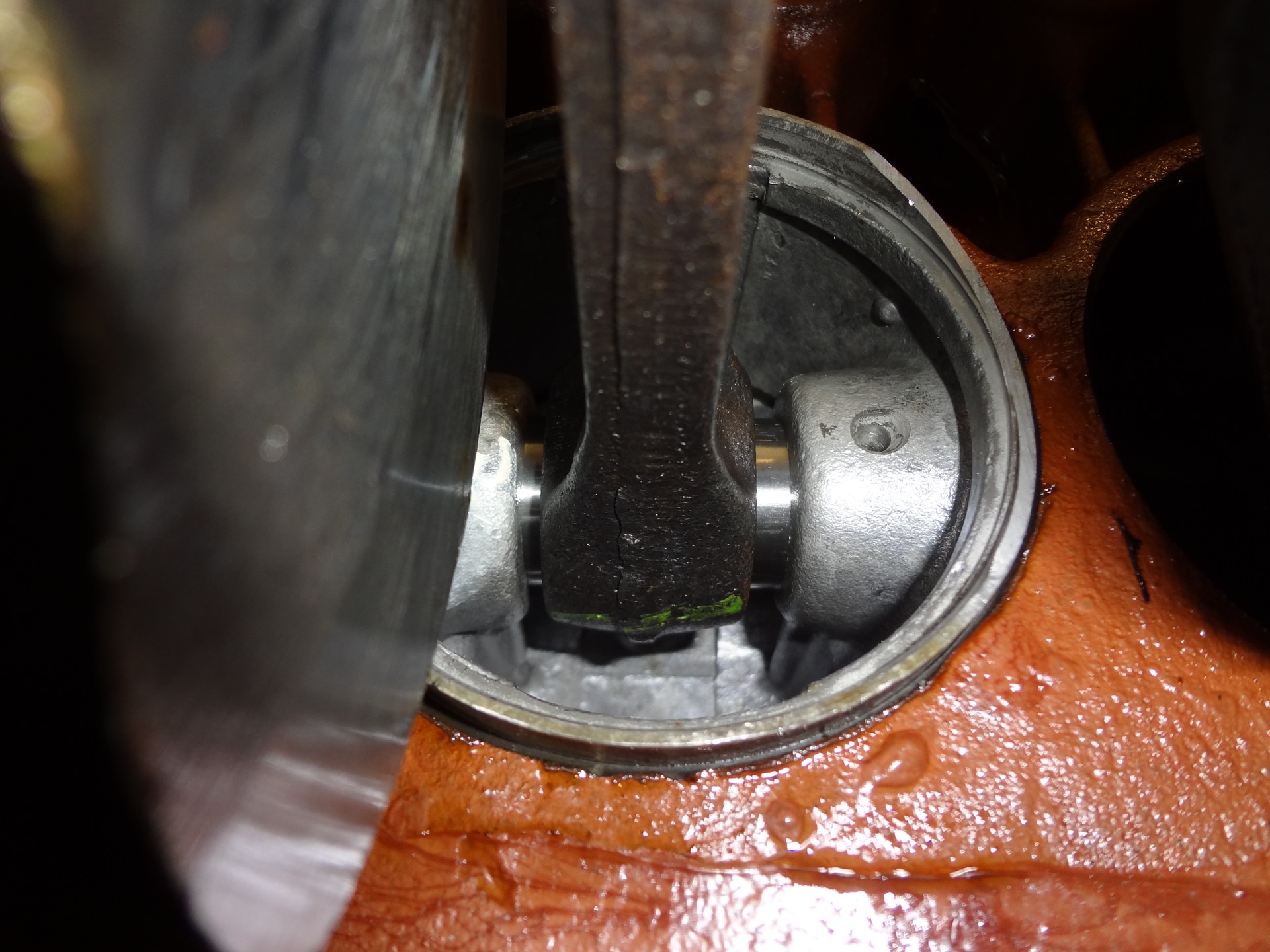

4. Зеркала цилиндров и поршневые пальцы — чистые, коррозии нет. К поршневым кольцам – добраться не получается, будем надеяться, что они также – в нормальной состоянии;

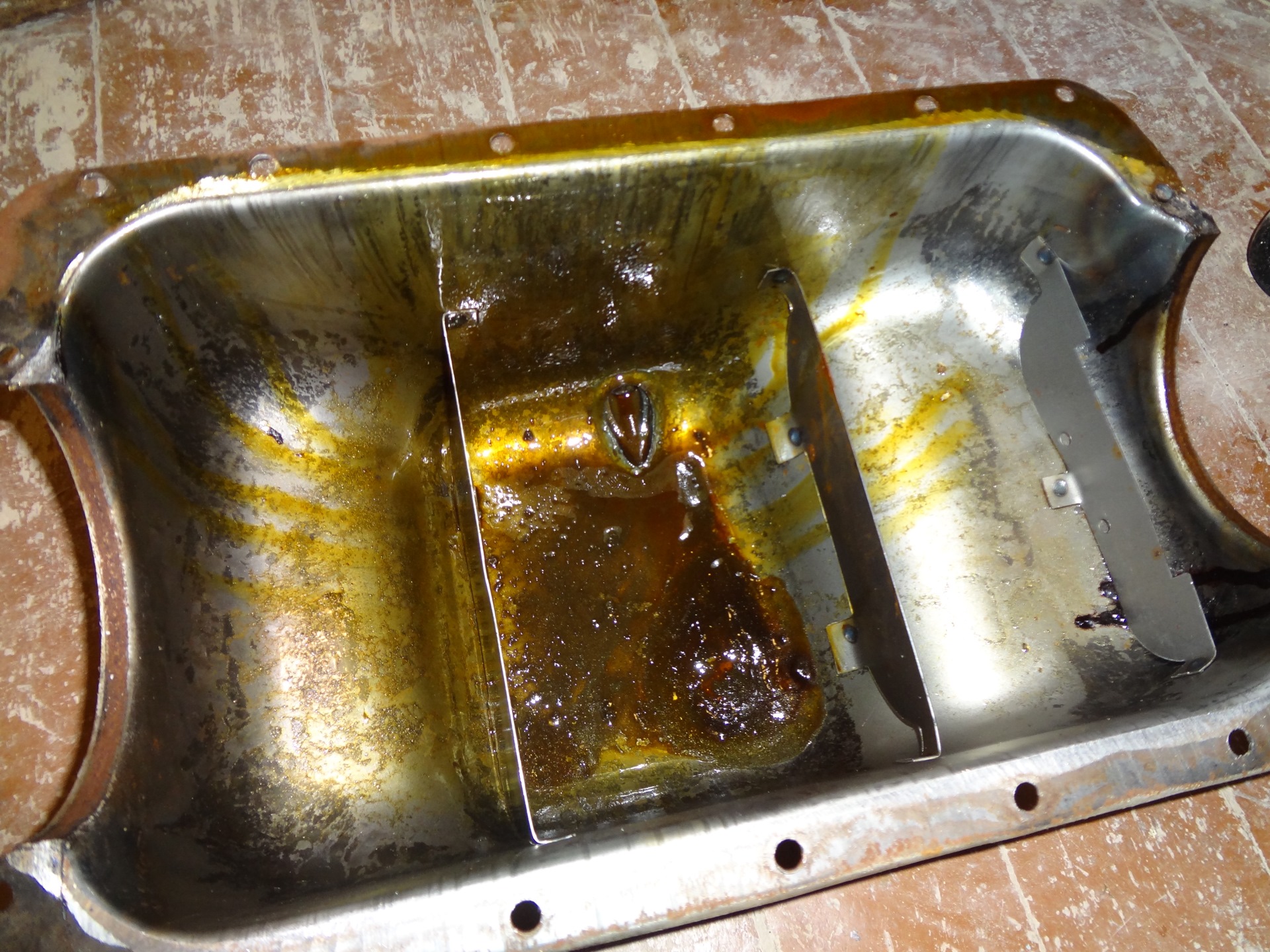

5. На дне картера – очень густые, но прозрачные и вялотекущие, как бы смолистые, отложения от родного масла АС-8.
Общий остаток масла, который удалось слить — до 0,4 л;
6. Дефектов затяжки крепежа или отсутствия прокладок — не выявлено. Все сделано и собрано добротно и надежно, т.к. двигатель – экспортного исполнения (за исключением одной шпильки на креплении подушки двигателя. Сборщик АЗЛК навернул гайку не по резьбе…)
7. Шатуны: головка — зеленая метка, наметка — желтая метка, поршня — белая метка, коленвал — желтая метка. Гайки шатунов – уже не корончатые, без контровочных шплинтов;

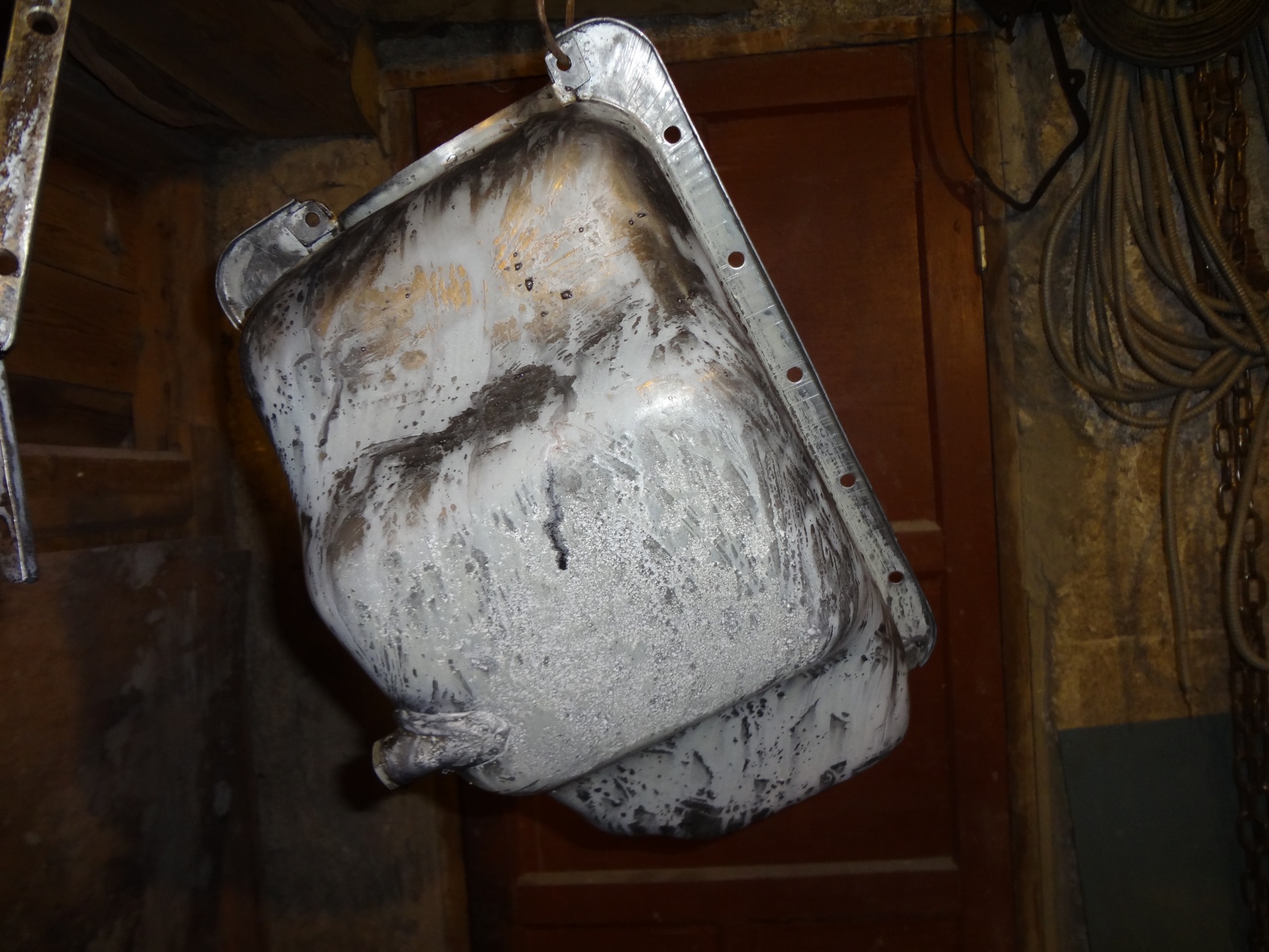

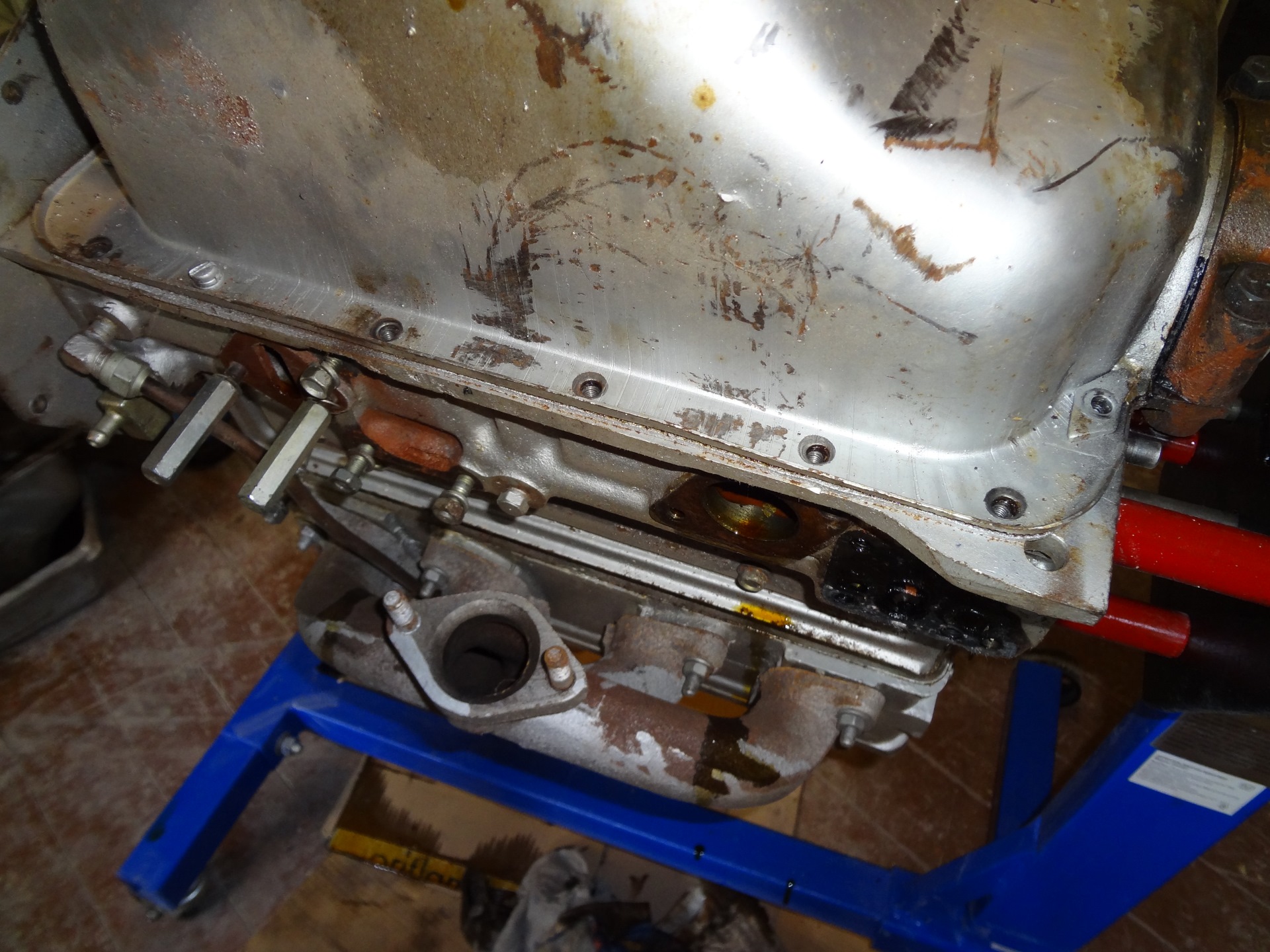

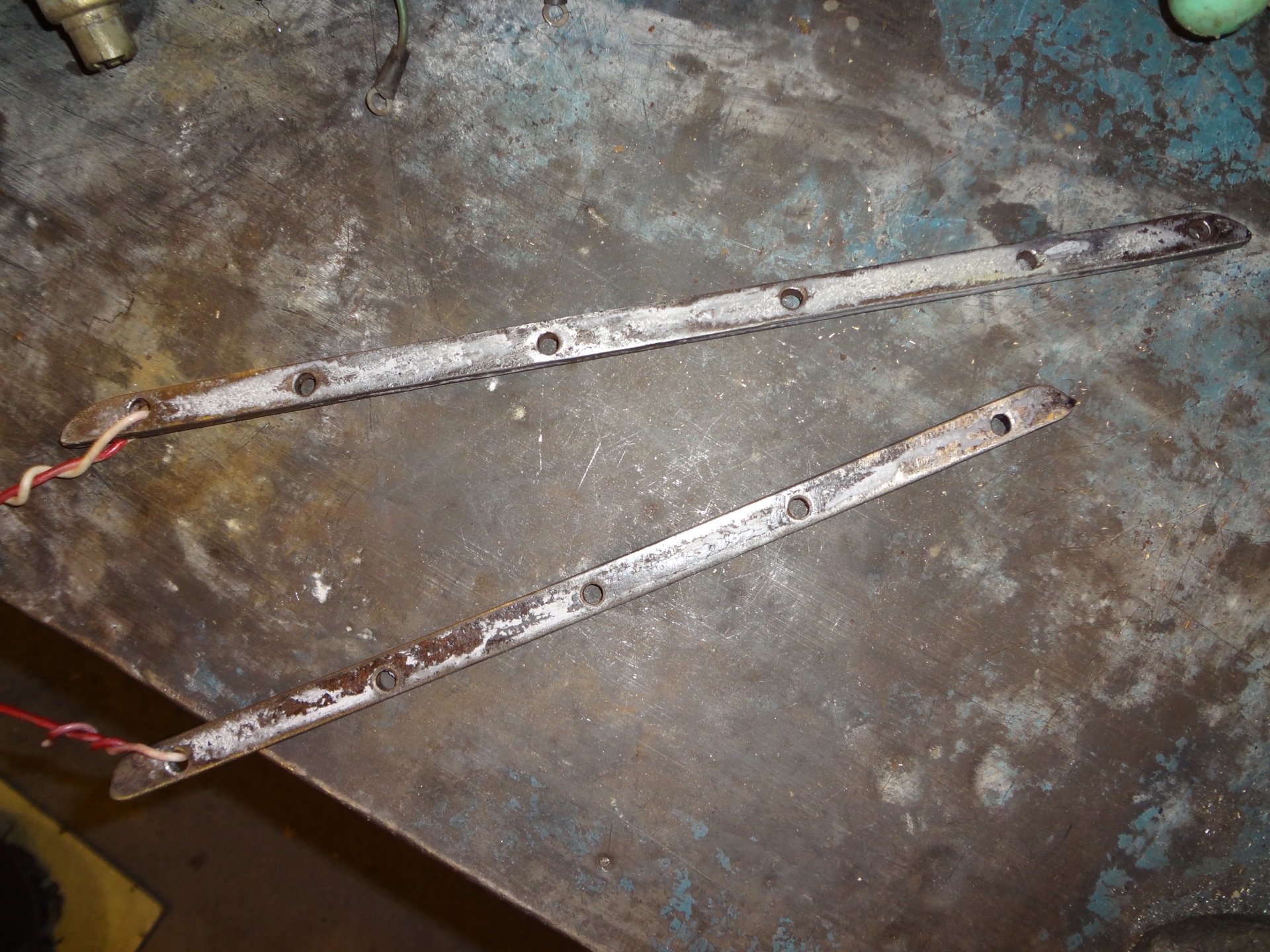

9. Поддон двигателя, как самая пострадавшая опорная поверхность в период хранения, – очищен и обработан преобразователем ржавчины.
Будет улучшена и система его крепления к двигателю. Вместо винтов М6 – будут использоваться болты М6 (это намного удобнее при работе с крепежом). Вдоль всего буртика поддона, будут установлены две плоские стальные пластины толщиной 5 мм с отверстиями, через которые новые болты обеспечат равномерное прижатие пробковой прокладки и повысят ее герметичность.

маслосъемных колпачков тут нет. есть только резиновые кольца в тарелках. при рассухаривании они однозначно повредятся, поэтому нечего туда лезть. следует лишь при заправке двигателя маслом наливать его быстро и много, чтобы максимально заполнить объем под клапанной крышкой, чтобы смазались стержни клапанов в направляющих втулках. иначе долго это дело не проработает)
Дорогой Ярослав, очень Вам благодарен за помощь! Я этого не знал, сделаю, как Вы рекомендуете.
