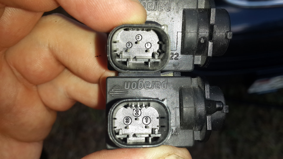

Издавна мучала меня ошибка по датчику качества воздуха.
01592 — Air Quality Sensor (G238)
010 — Open or Short to Plus

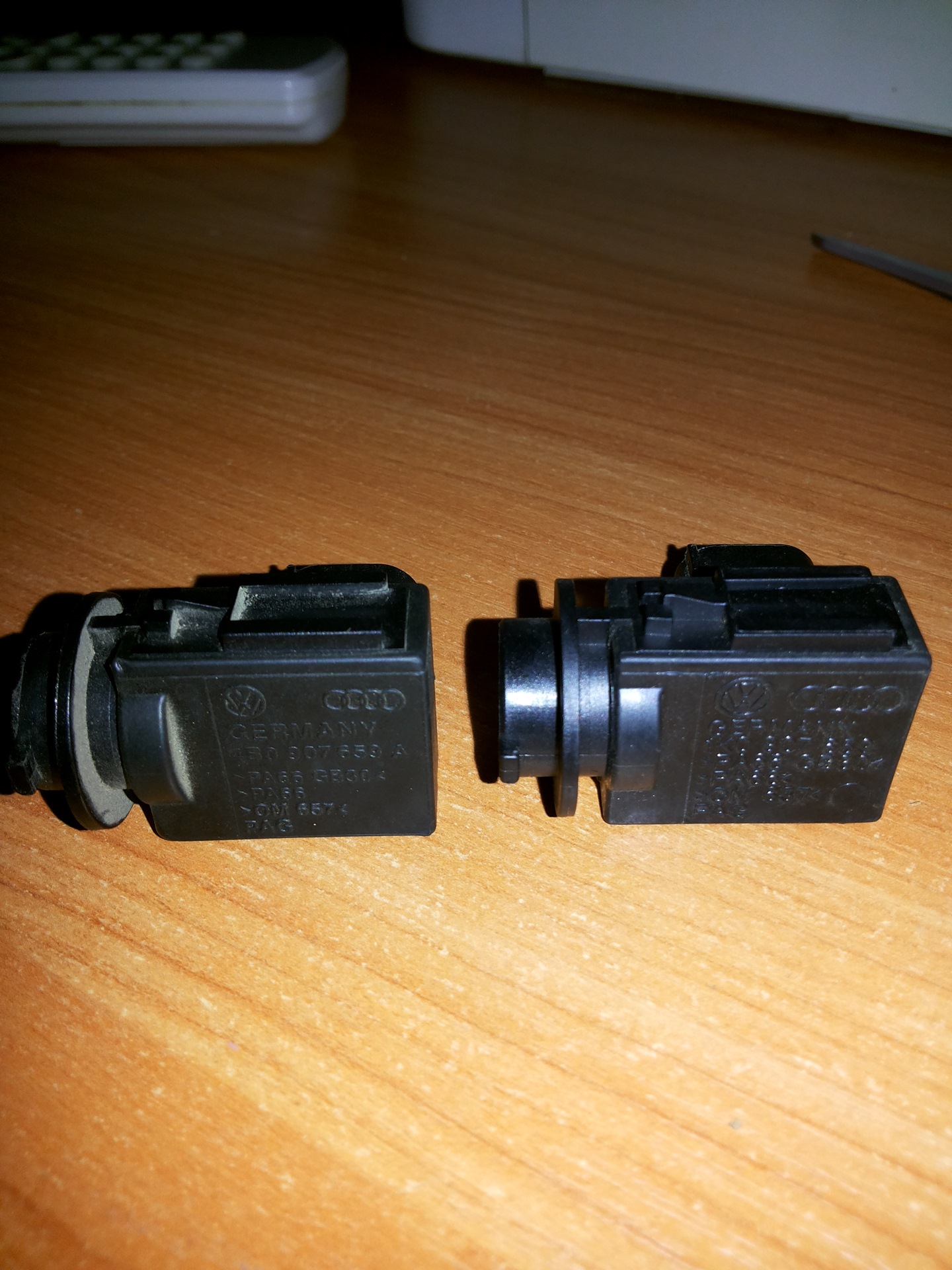

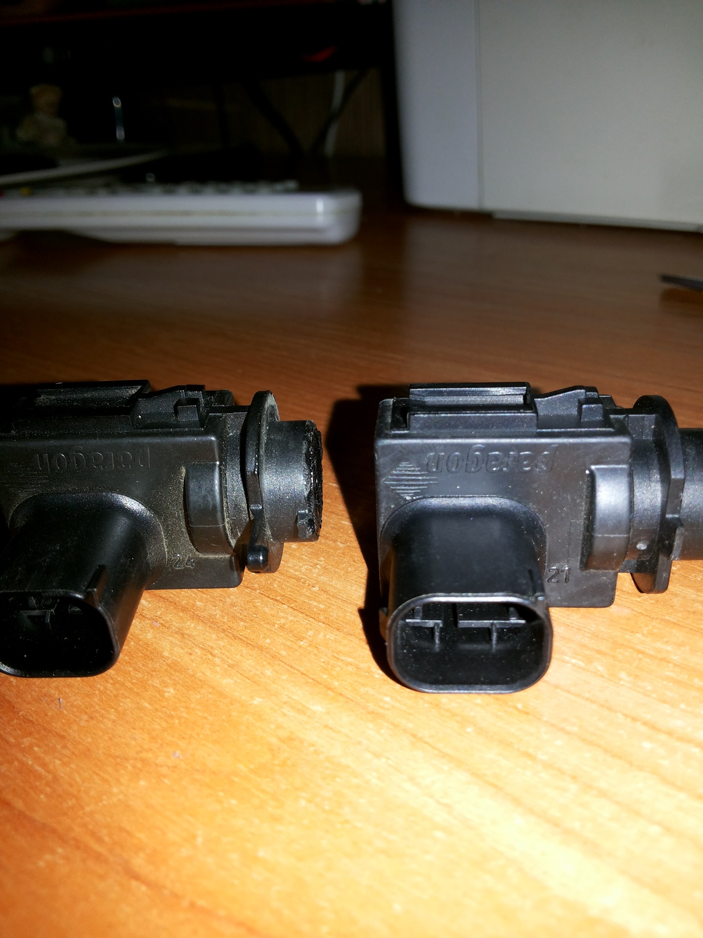

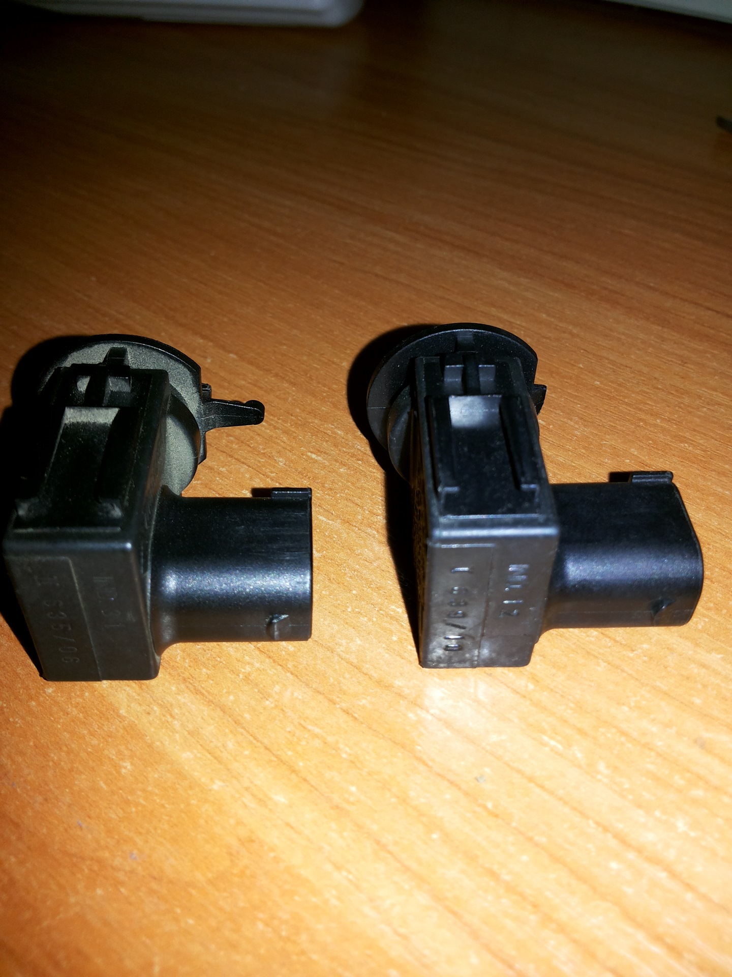

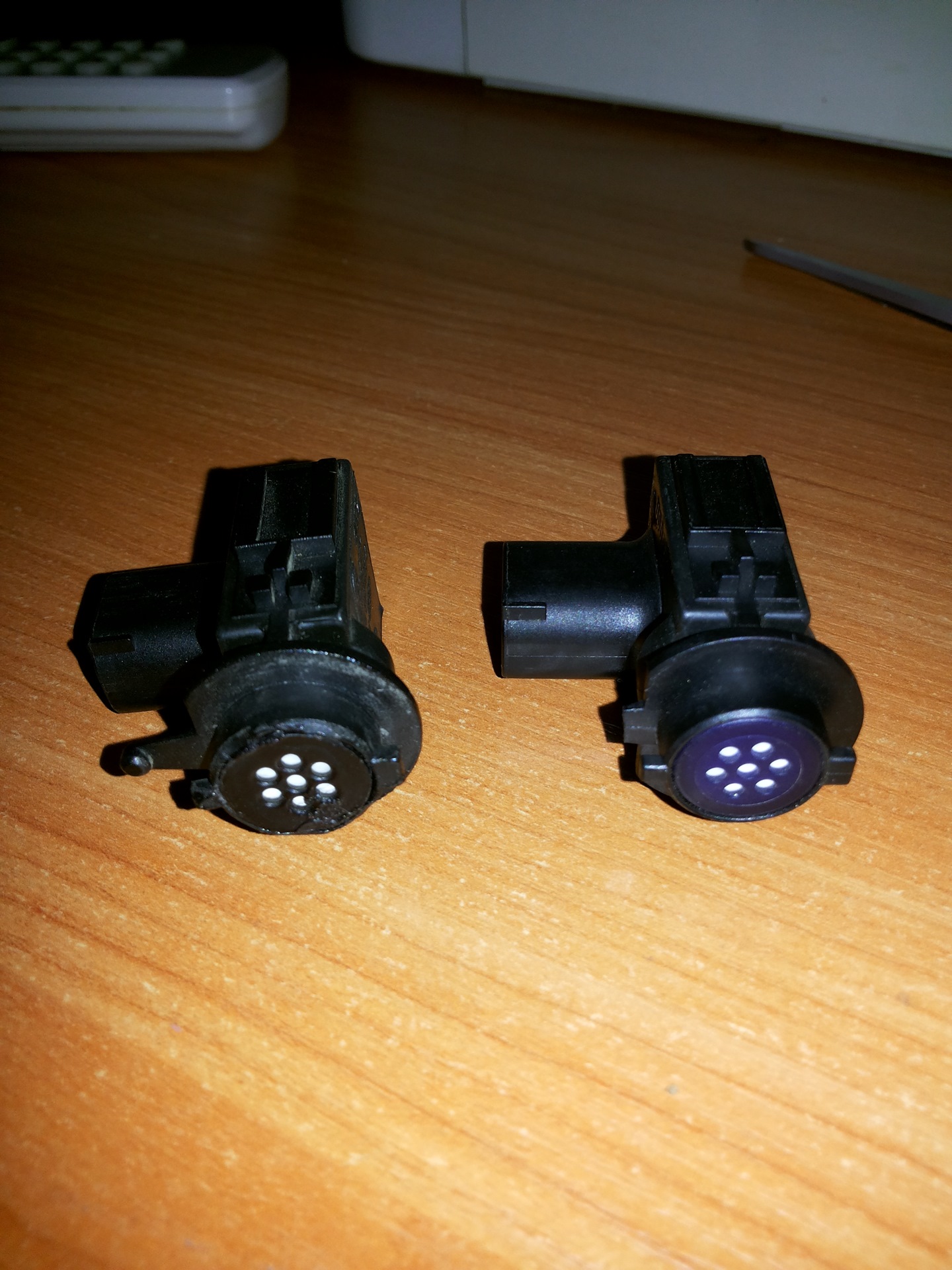

И как-то раз думаю надо поменять. Однако увидев стоимость датчика желание мое сразу подугасло. И на какое-то время я оставил этот вопрос, пока снова не подключил шнур. Решил я во всем разобраться. Так как ошибка означала обрыв или короткое замыкание, то полез в проводку. Как потом оказалось напрасно. Подключив другой датчик (спасибо mr-Meddox), выяснилось что причина в самом датчике, 4B0 907 659A. Так как 100$ отдавать не хотелось, начал искать альтернативу. После изучения всех датчиков которые ставятся на Ауди, да и в общем на VAG, я ее нашел. Им оказался датчик от VW Passat, 1K0 907 659. После изучения спроса у нас, от 50$, было принято решение о приобретении его на Aliexpress, т.к. цена его в моем случае 12.7$. Разница существенная. Хотя скажу честно, решение далось не просто, т.к датчик хоть визуально одинаков, но имеет отличия в номере. Но остальные данные одинаковые, что и сыграло сущесвенную роль при покупке. И вот спустя месяц ожидания датчик у меня на руках. Немного сравнения:
Далее 5 минут и он стоит на своем месте и… да, он работает! УРААА!

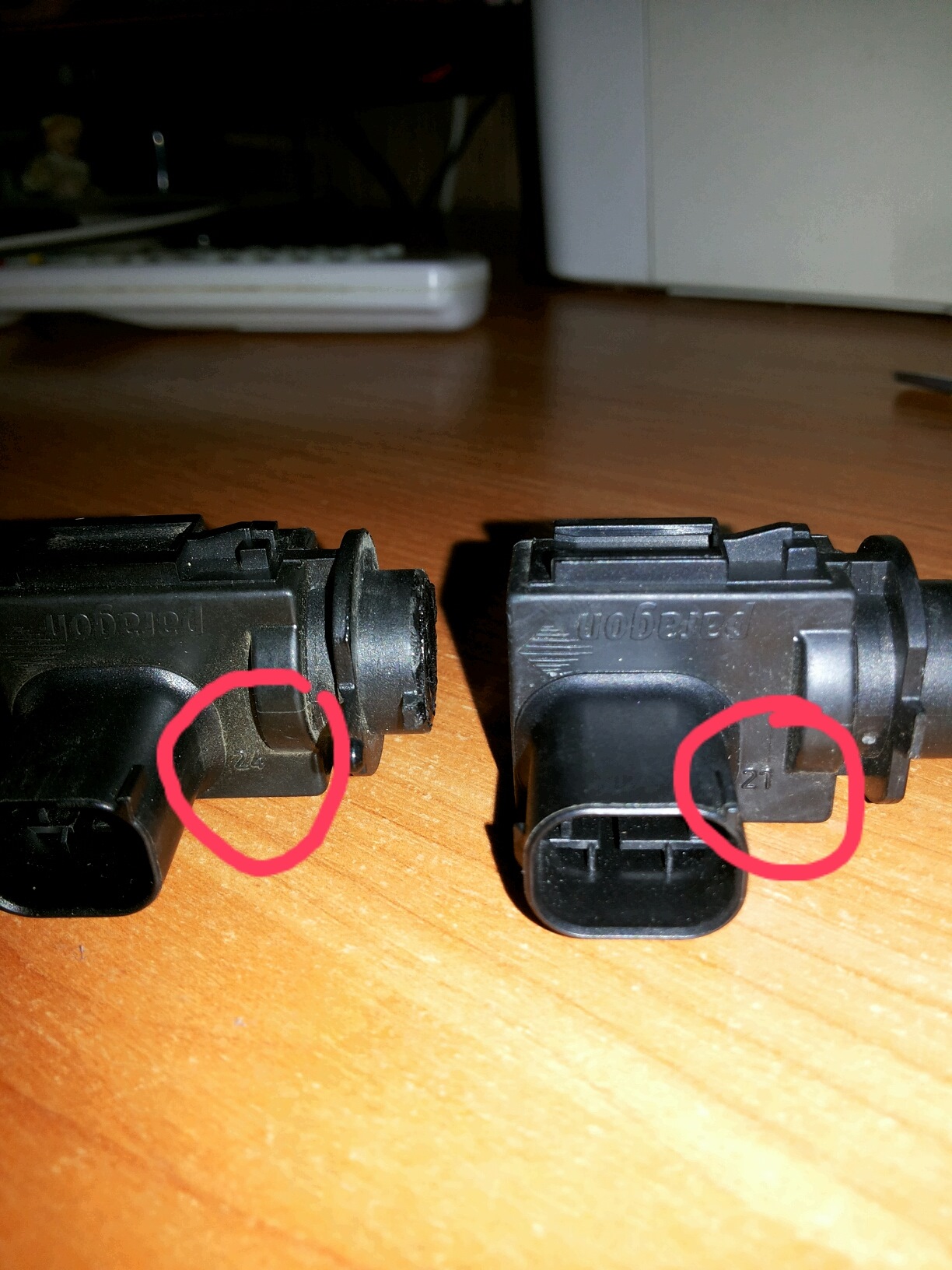

P.P.S. При заказе датчика обратите внимание на цифры которые указаны на фото.
Т.к. 21 это ближайшее что было похоже на мое, но встречались и с цифрой 15, причем их намного больше. Не знаю на что она влияет, но все-же.

У меня пришел датчик 1K0 907 659 с маркировкой на нем цифрой 22, хотя стоял с 24 (оригинальный номер — 7LO 907 643 A)

То есть на текущий момент ни внешне (кроме маркировки), ни по функционалу отличий нет?
Получается так
