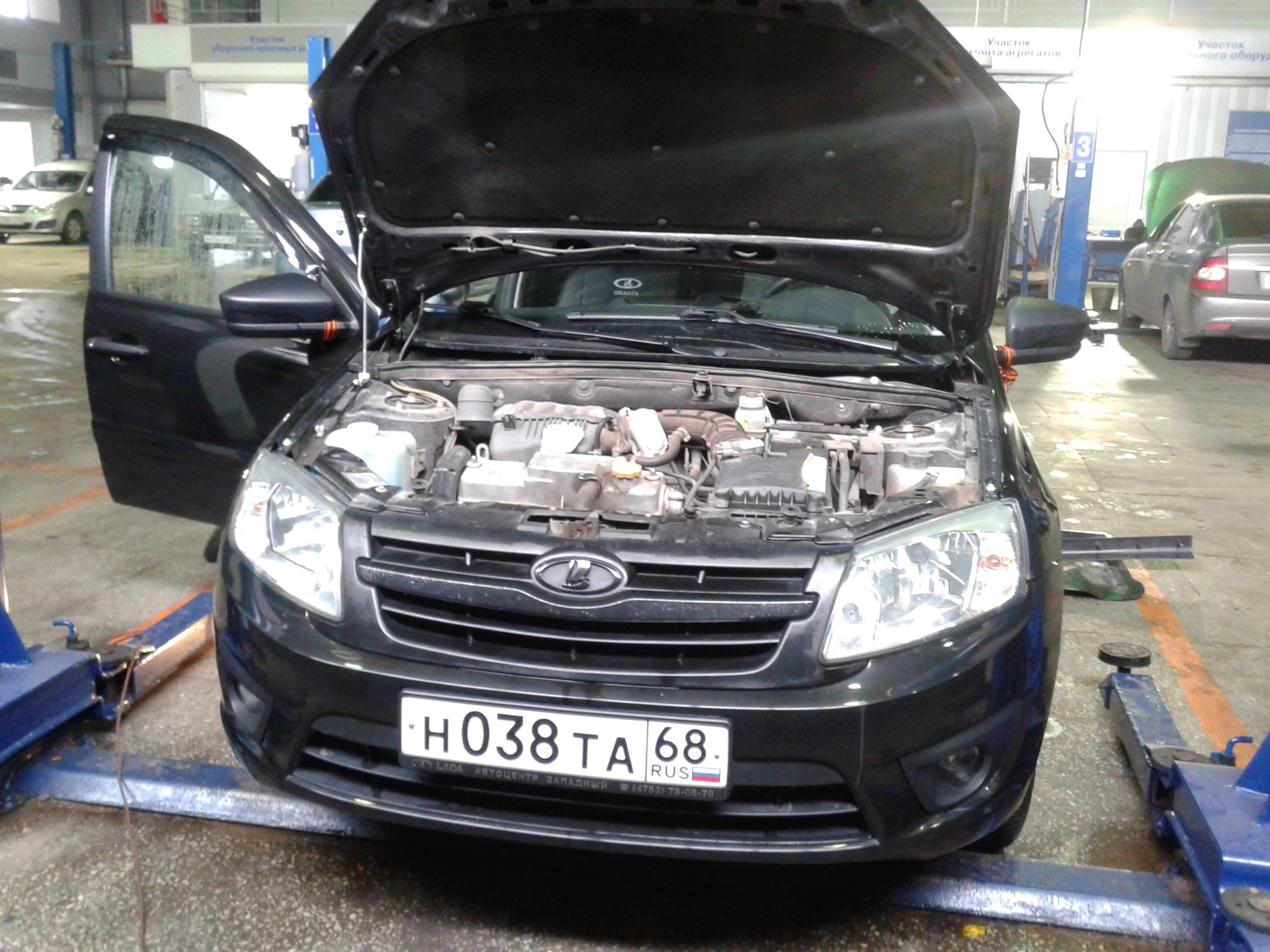

Машину приняли уже в 8:10, пока мойка, объяснения причин обращения инженеру по гарантии. На что он ответил, что проблема эта ему известна и они будут искать протечку.
Оставлять машину на долгое время у себя они явно не хотели, тем более разбирать панель, тратить неоплачиваемые нормо часы. Решили обойтись мелким ремонтом.

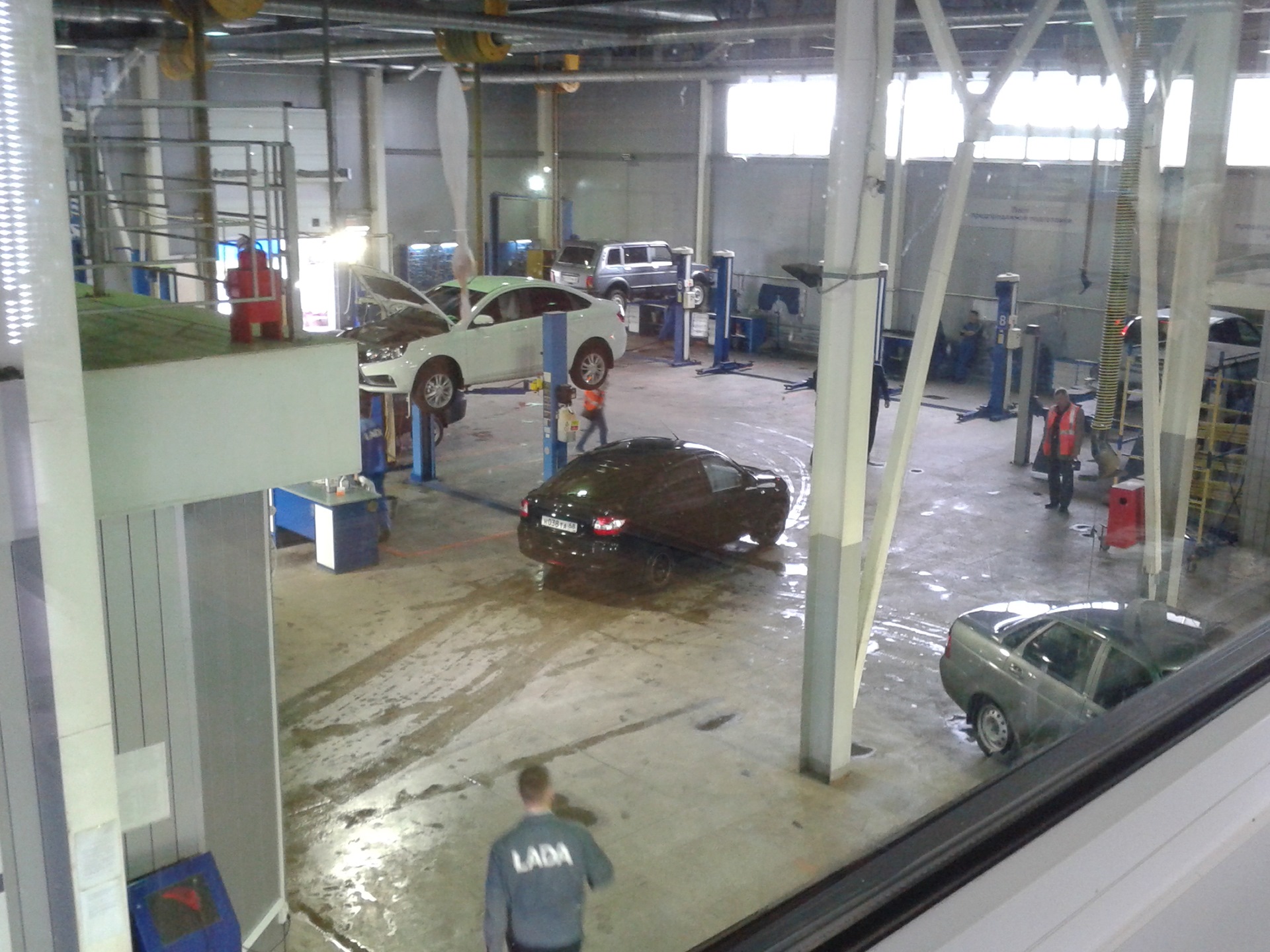

В рем зоне, внизу инженер по гарантии.
Супруге дали два бесплатных талона на кофе и она проследовала на верх в кафе, от куда продолжала вести наблюдения.
Инженер по гарантии стал приглашать к автомобилю сотрудников сервиса. Один подошёл, посмотрел, почитал и отказался, тоже самое сделал и второй ремонтник. И только третий, мужчина в годах, согласился заняться ремонтом
Шоу за стеклом продолжалось!
Автомобиль взяли в работу. Супруга спустилась сниз, в рем зону. Разумеется одели жилет.

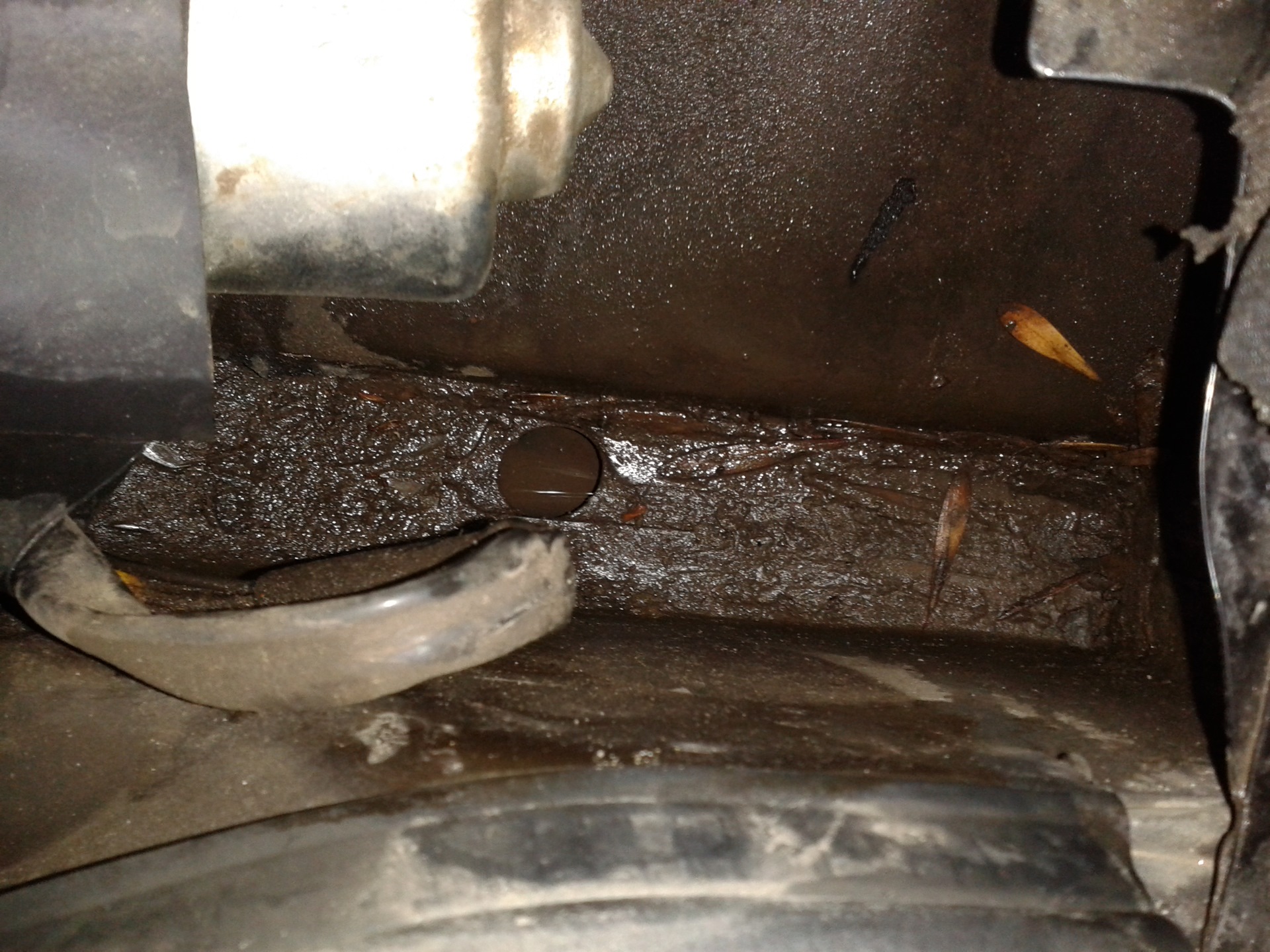

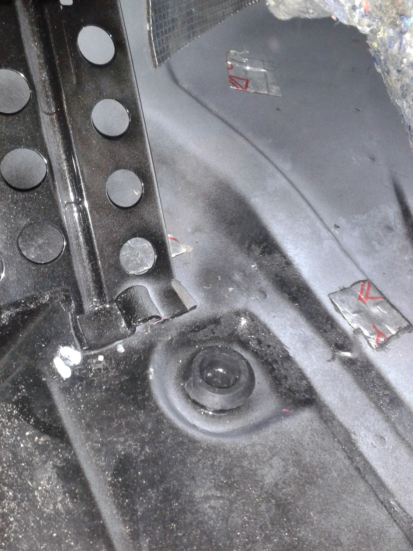

Мастер снял накладку порога, отвернул подложку и убедился в наличии воды. Вода присутствовала только со стороны водителя, со стороны пассажира воды обнаружено не было. Супруга в этом так же убедилась.

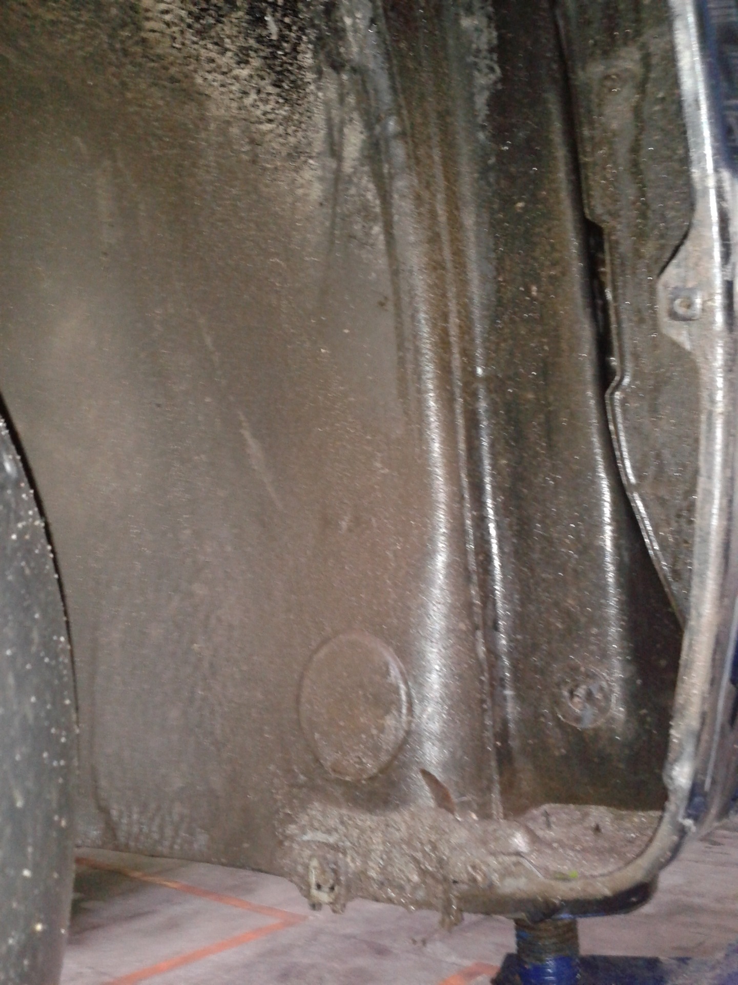

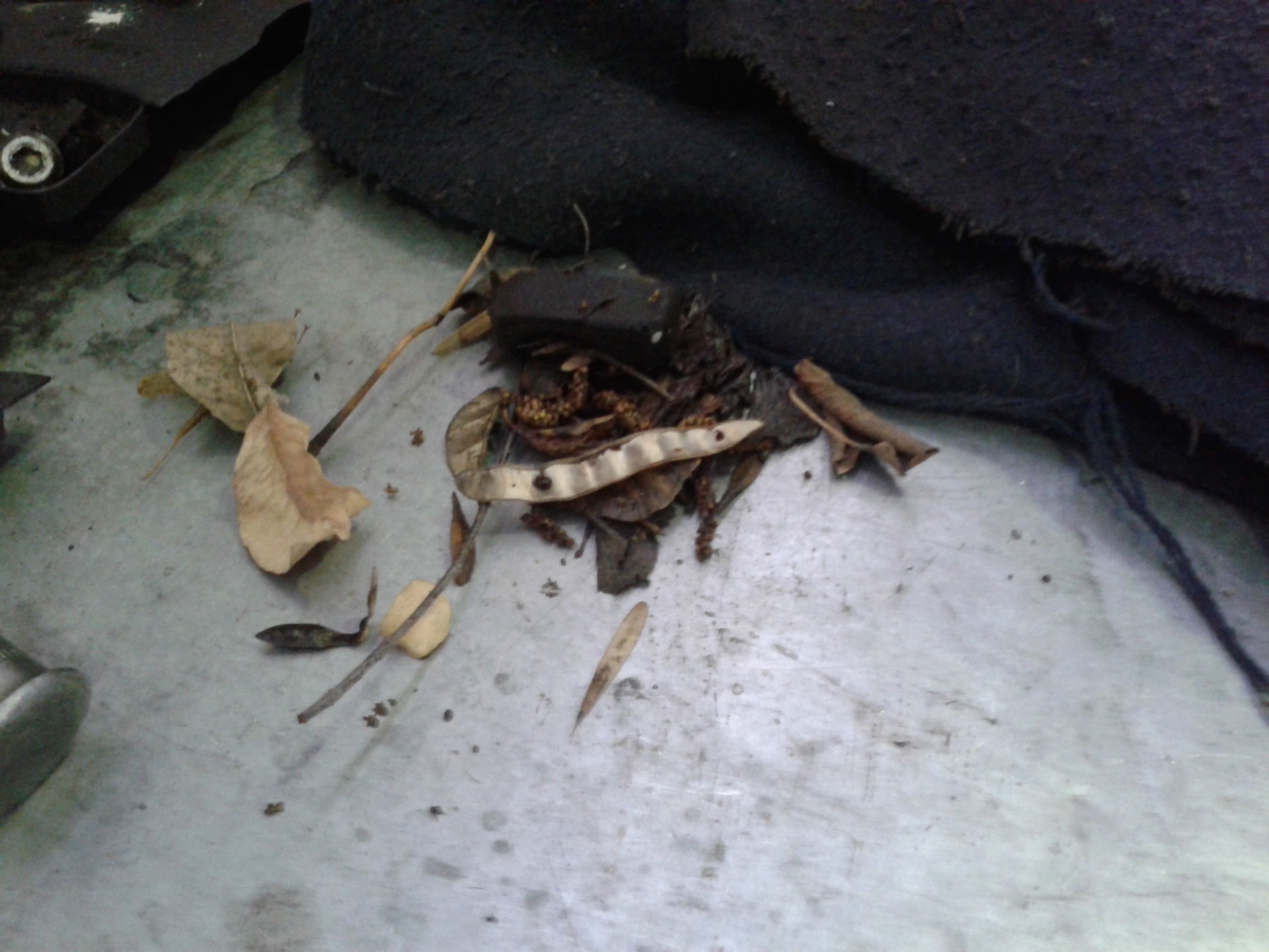

Мусор в салонном фильтре и грязь из дренажных отверстий. Рукожопые сервисмены автоцентра Западный не удосужились их прочистить. Все отверстия были наглухо забиты грязью и мусором.
Дренаж прочищен. Надо отметить, грязи там было много. Вынималась горстями.

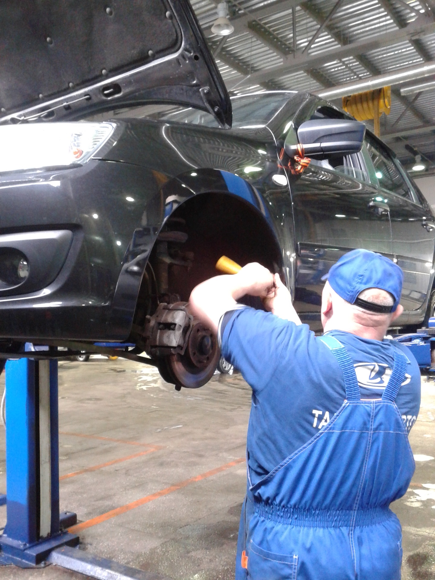

Тогда мастер решил осмотреть ещё один вариант.

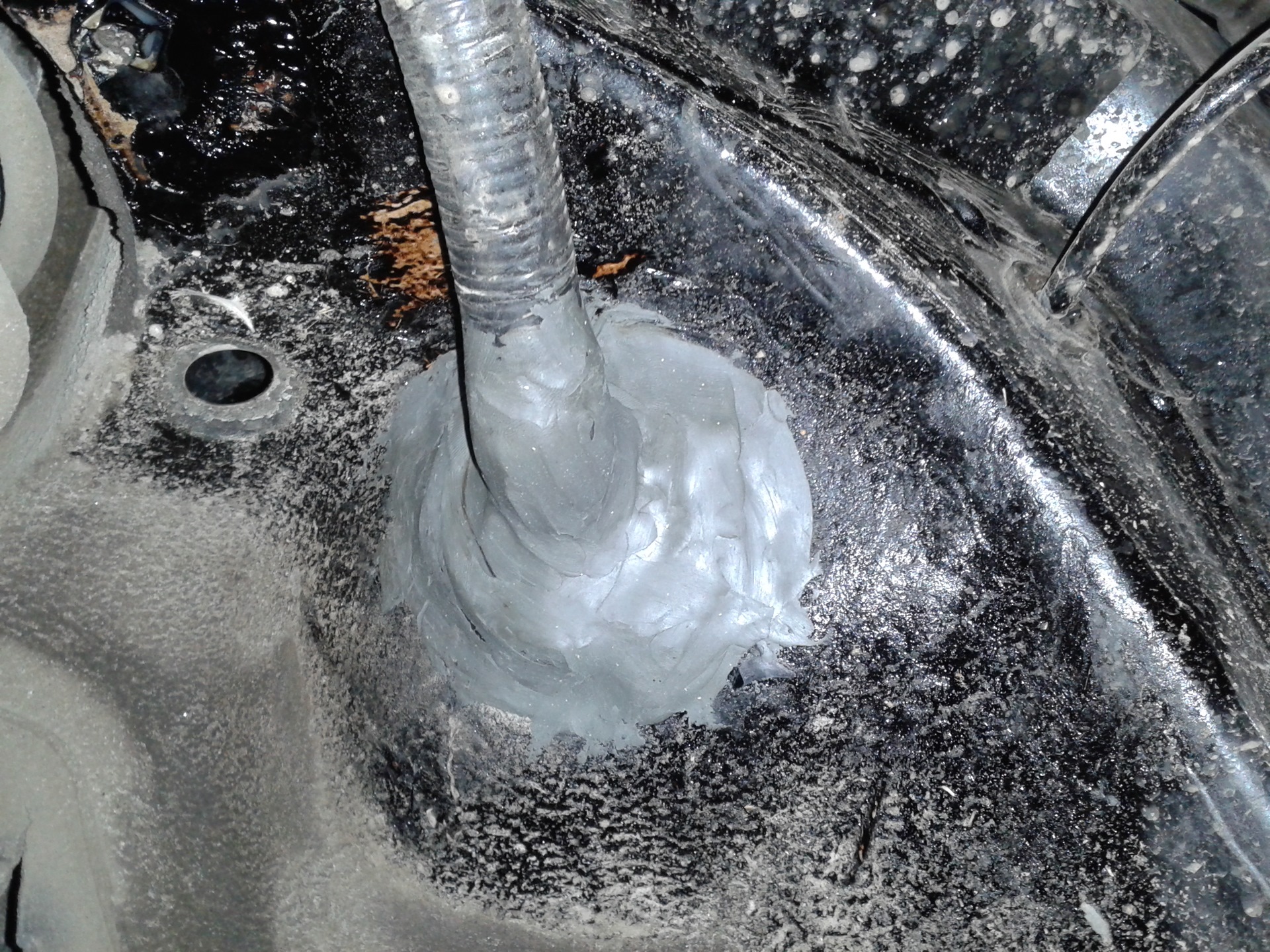

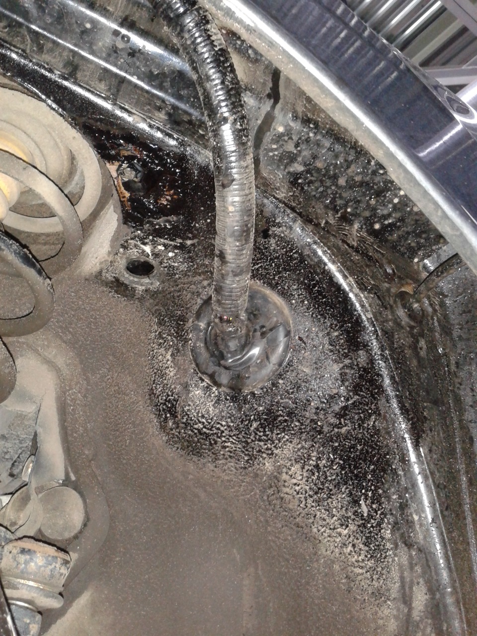

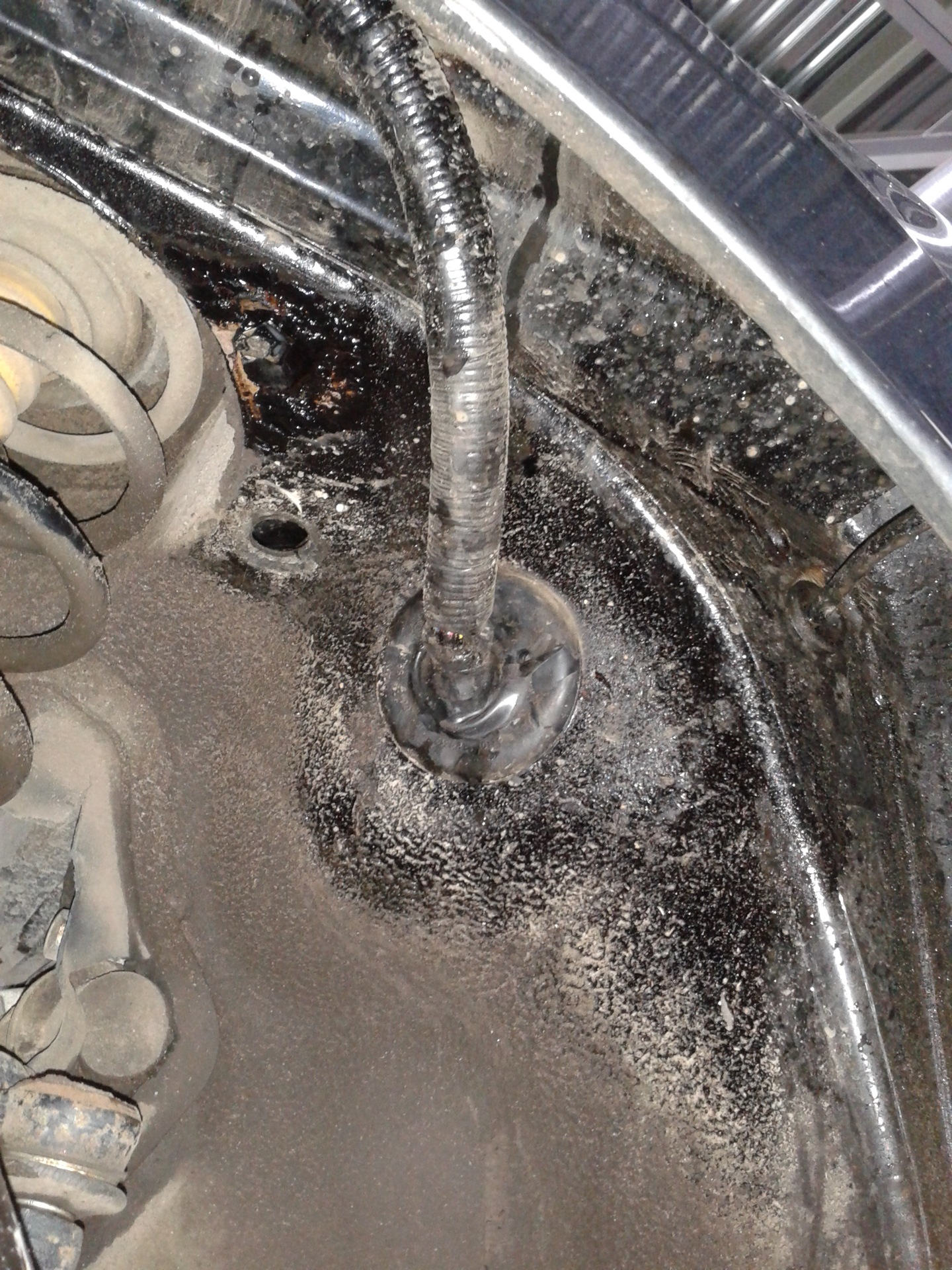

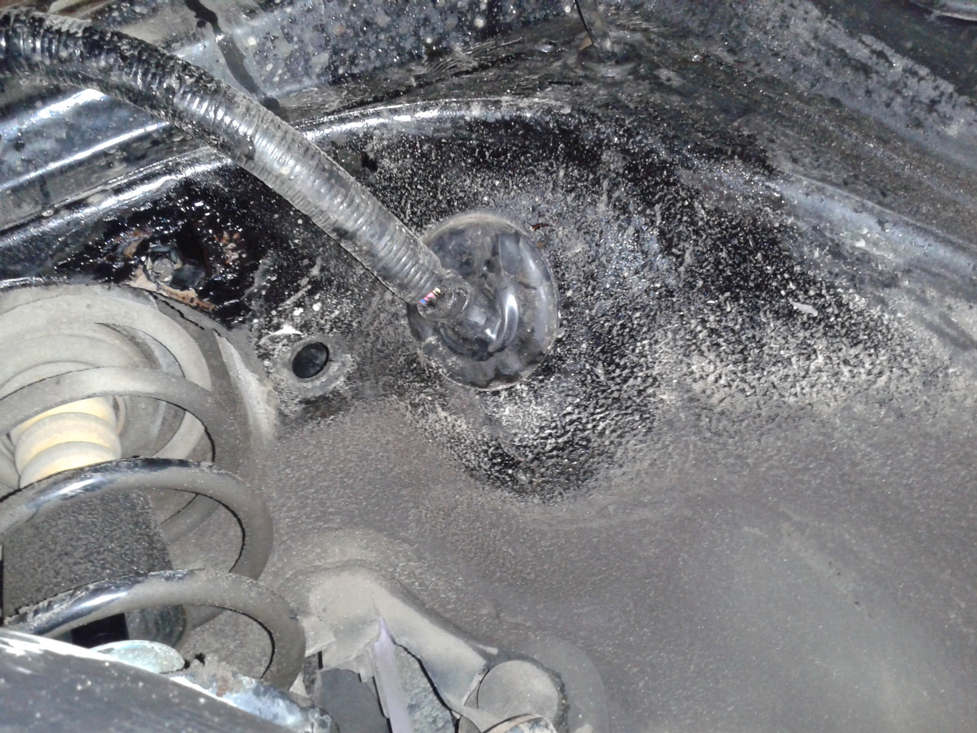

Поднял автомобиль, снял колесо, брызговик, разобрал всё. Долго осматривал и подозвав супругу указал на гофру с проводами идущими в салон.
Возможно вода попадает в салон по проводам через разрушенную гофру, которая буквально осыпалась в руки мастера после прикосновения.
Убрал разрушенную гофру, закрутил провода изолентой. Супруга спрашивает:
-Вы что, так всё и оставите?
-Нет будем всё заделывать.
Ушёл советоваться с инженером по гарантии.
Решили залепить всё автопластелином, которого не оказалось в наличии, пришлось ждать пол часа.
Чудо средство?!
После ремонта.
Пришёл инженер по гарантии, интересуется результатом. Мастер отчитался, что вода поступает через гофру. Супруга вмешалась, сказав, что залепили отверстие, толком ничего не посмотрев и не убедившись от куда конкретно могла поступать вода и стоит пролить авто ещё раз.
Инженер удаляясь сообщил, что нашли от куда поступает вода, Опираясь только на слова мастера, игнорируя замечания супруги.
Так же убедились в наличии заглушек. Все они были на месте, без перекосов и повреждений.

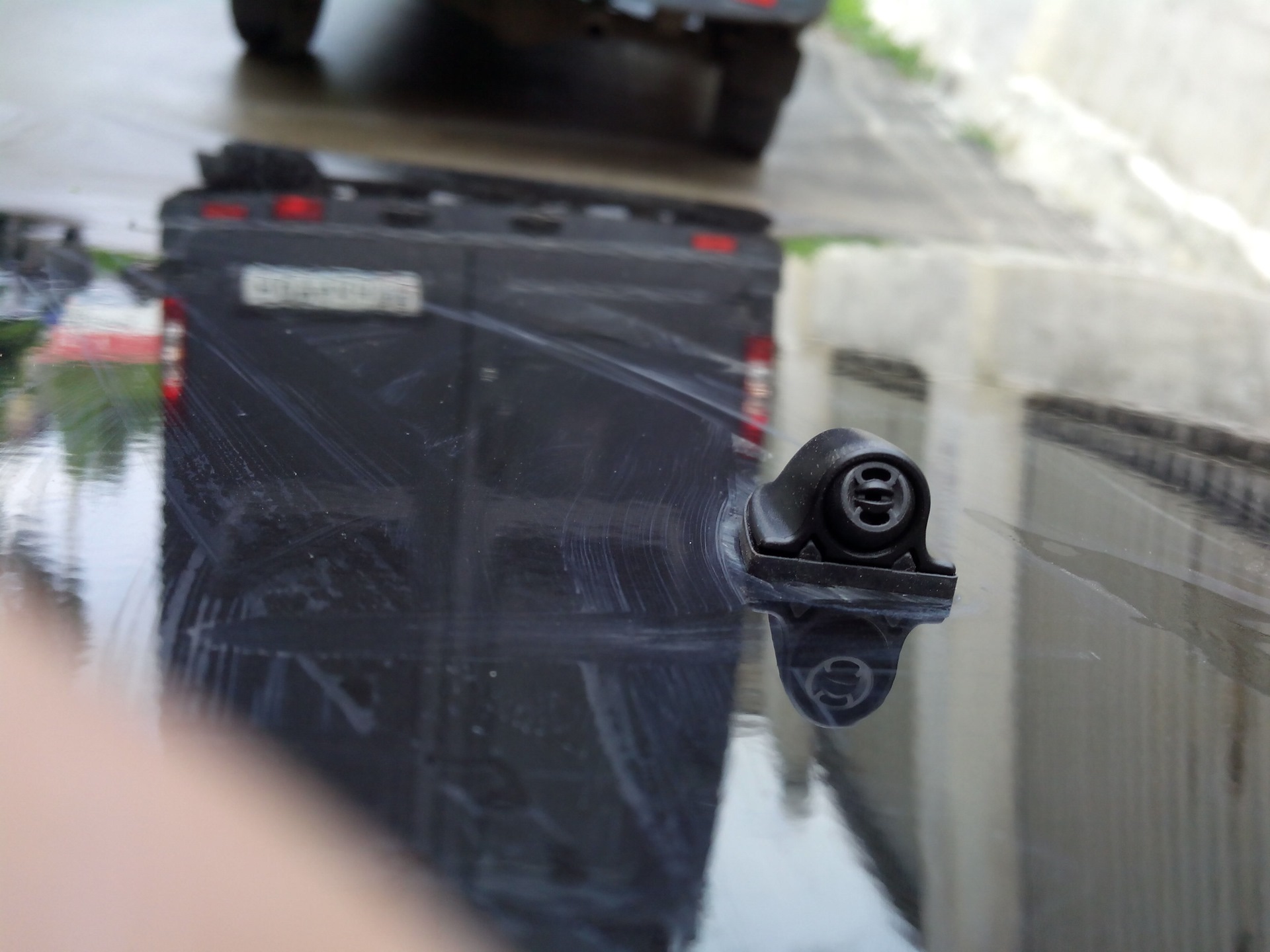

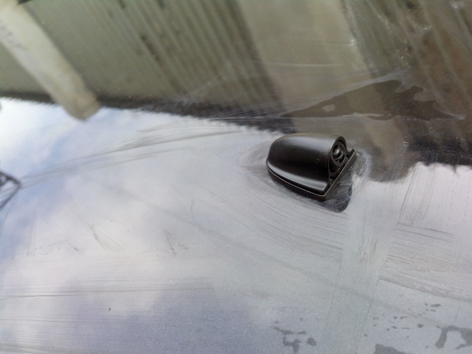

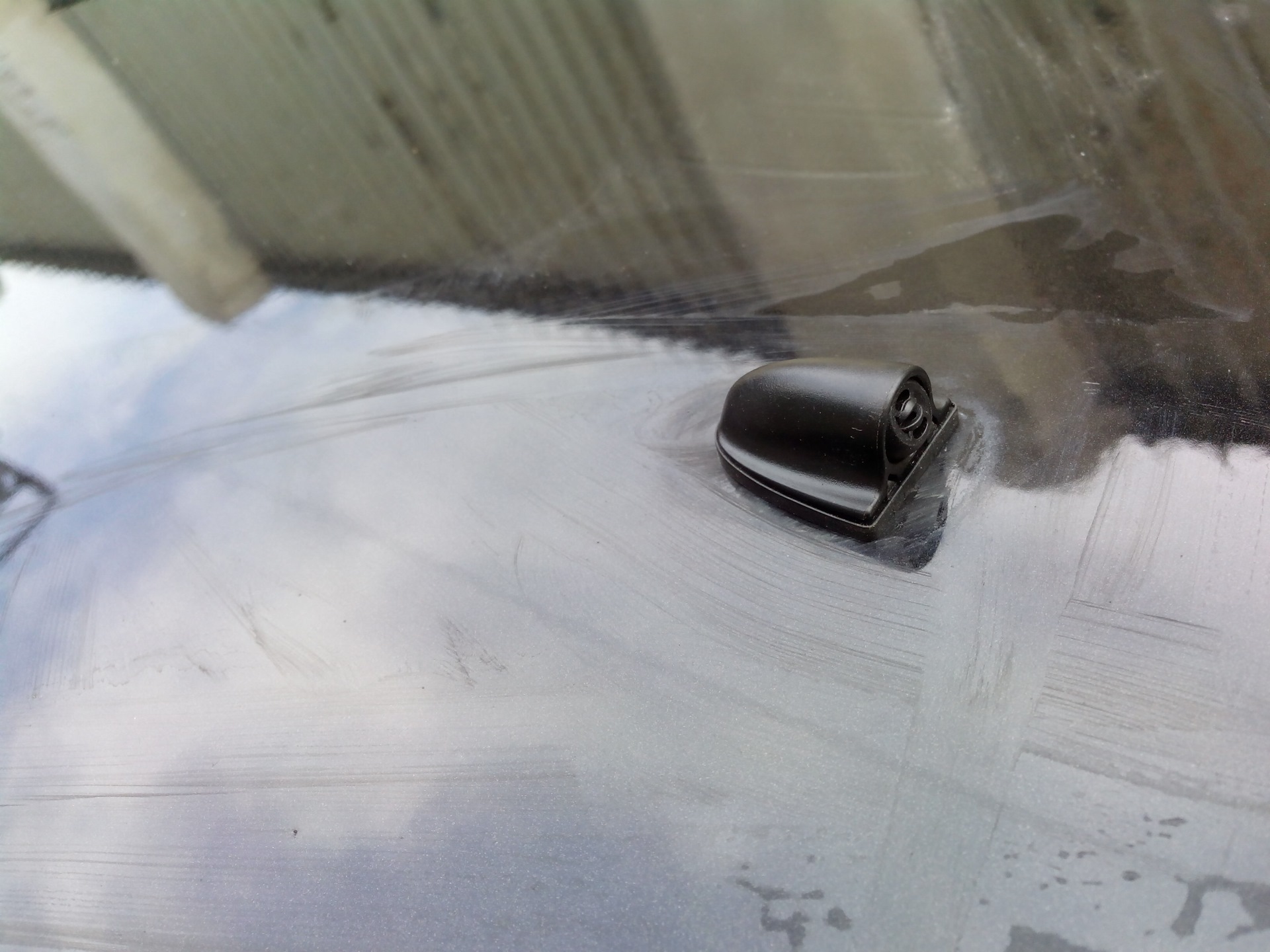

Веерные жиклёры от Шнивы.
Заказал их уже давно, ещё в феврале. Всё руки не доходили их поставить.
Стоя как то на парковке, в ожидании супруги, вышел на драйв 2 с телефона и начал переписываться в этой теме. с автором.
Ну и решил их установить, тем более времени это занимает буквально тройку минут.
Вот видео. Слева установлена старая, китайская форсунка с буквой G на жиклёре, а справа Шнивовская.
На фоне белой стены может не очень заметно, на распыл справа более мелкий, чем от Gрантовских. Зона покрытия велика, на крышу и заднее стекло достаёт.
Напор струи сильный, оставляет подтёки на капоте, равно как и предыдущие.
В остальном работой их вполне доволен. Может они и не лучше предшественников, но вид у них гораздо эстетичнее, стоят как родные.

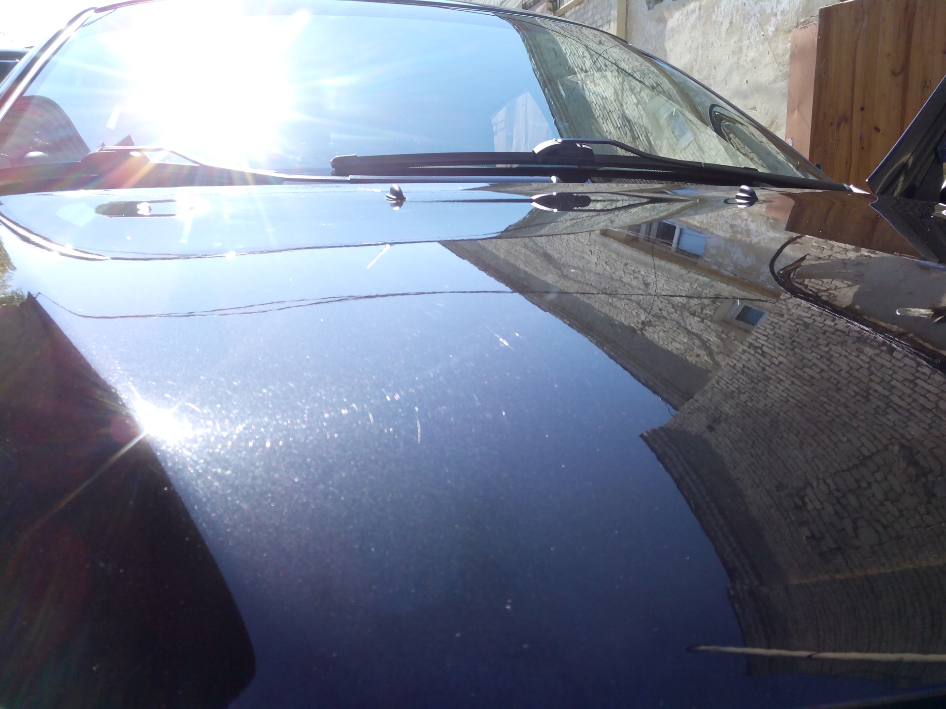

Сегодня вроде солнечная погода выдалась с утра, решили помыть машинку, у знакомого. Заодно опробывать экспресс полироль от Grass.
Блеск придаёт!

Не ты первый, у кого через этот жгут вода в салон поступает, так что не зря туда залезли! Только набивать надо было и внутрь жгута.
Значит действительно не зря.
Внутрь так же набивали, так как просто сверху пластелин не держался.

Я когда силовые провода тянул через этуже резинку, все заливал силиконом, чтобы не протечь)))
