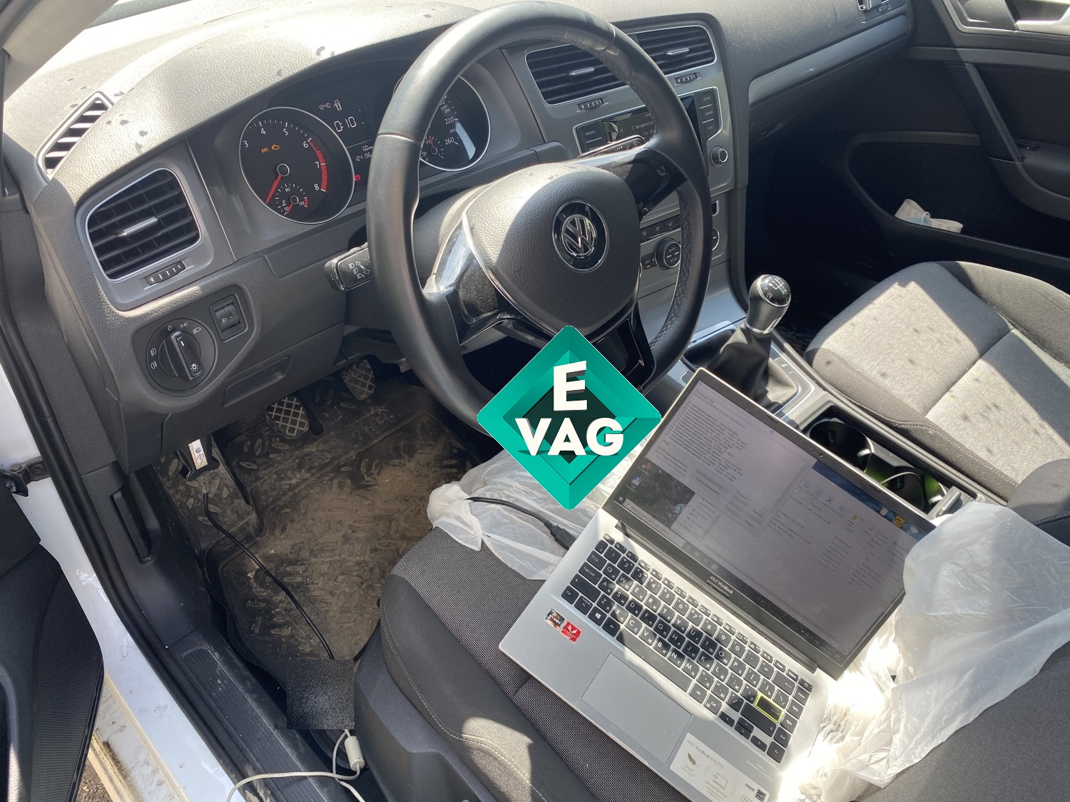

Делаем диагностику:
Адрес 01: Электроника двигателя (J623-CJZB) Файл QML:. 04E-907-309-V1.clb
Номер детали ПО: 04E 906 016 E АО: 04E 907 309 A
Компонент: 1.2l R4 TSI H08 6390
❌ Старый софт для блока управления двигателя 6390.
✅ Обновили софт для эбу 04E906016E до актуальной версии 9019.
Блок управления двигателем BOSCH MED 17.5.21 находится под капотом в районе АКБ в противоугонной скобе на срывных болтах, однако, наше оборудование позволяет произвести процедуру программирования через штатный диагностический разъем OBDII.
✅ Сделали чип-тюнинг до 120 лс + ЕВРО2 + удалили катализатор
✅ И убеждаемся в отсутствии каких-либо ошибок и отпускаем автомобиль :)
🚀 После чипа эффект такой, как будто от автомобиля отвязали прицеп.
🏎Обгоны совершаются легко и непринужденно, нету того ограничения момента, который чувствовался в стоке когда, например, на трассе идёшь на обгон колоны фур, а на верхах автомобиль как будто упирается в мнимую отсечку, хотя потенциал у мотора еще остаётся.
🚗Мы раскрыли этот потенциал.
🔝Отныне затупа педали газа и турбоямы не будет, который сделан в угоду экологии/экономии/маркетинга и прочих хитростей производителя.
🆒Чип-тюнинг был произведен через штатный разъём и не требовалось разбирать ЭБУ двс.
‼️Откат в сток (если потребуется) — также через OBD разъем
