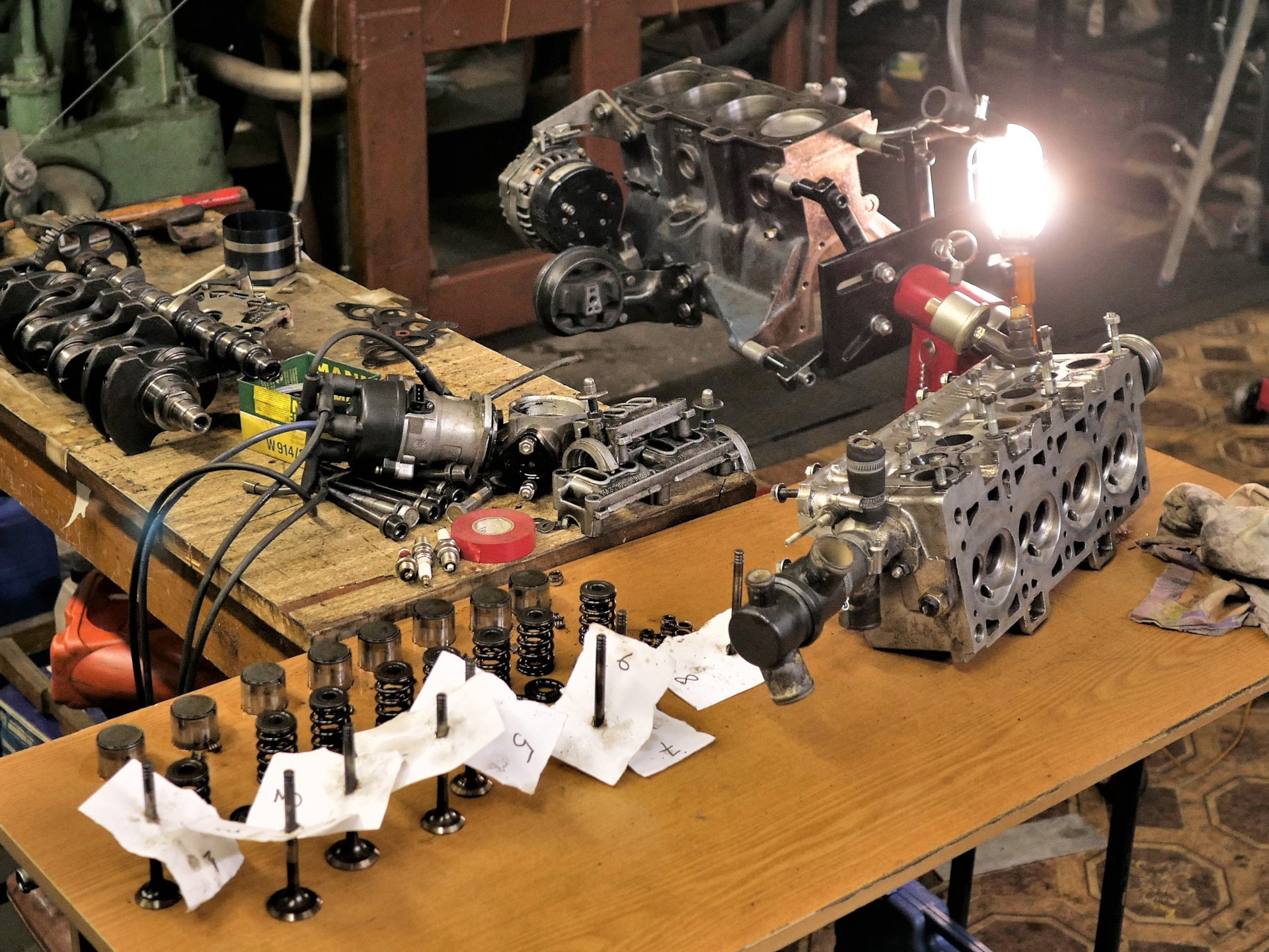

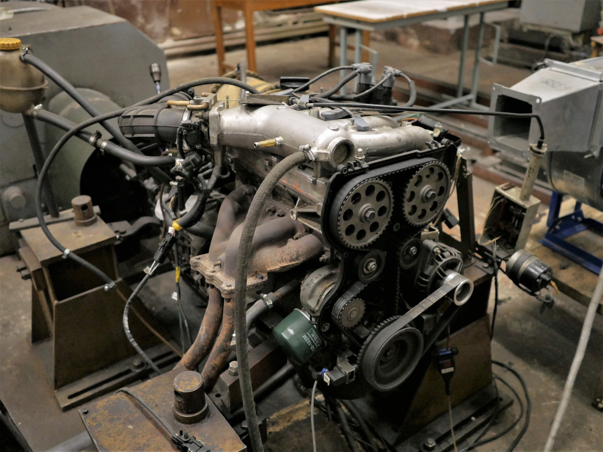

Друзья. Не так давно мы вам рассказали о том, что в скором времени в Санкт-Петербургском политехническом институте Петра Великого начнутся стендовые испытания моторного масла сделанного с применением нашего пакета присадок. Спешим поделиться с вами информацией – несколько моточасов опытный двигатель уже отработал на нашем 5W-30 и чувствует себя очень хорошо.

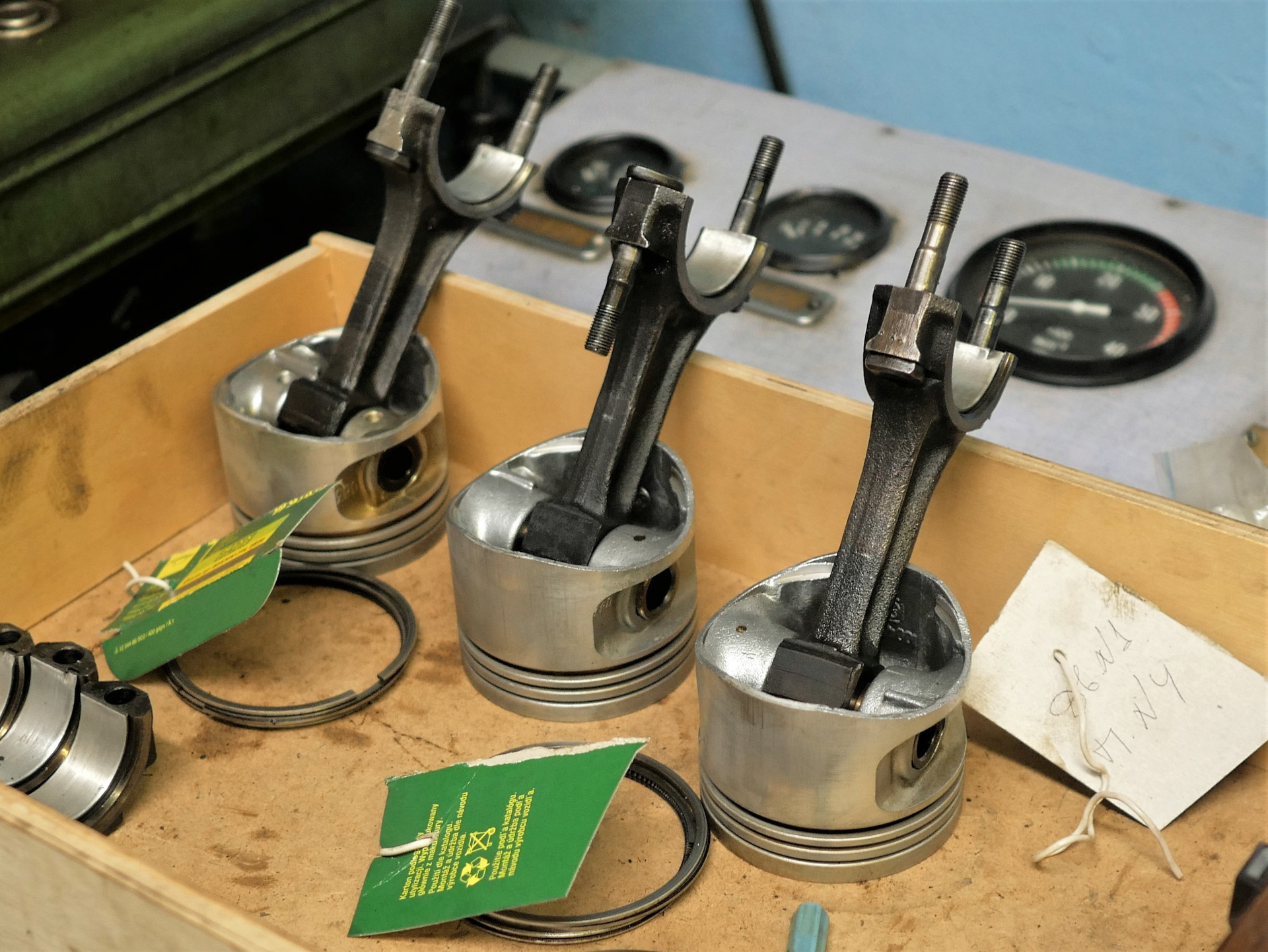

Напомним, что перед тем, как залить в двигатель масло, двигатель были полностью разобран для диагностики на наличие лаковых отложений, а так же для контрольного взвешивания деталей. По разнице в весе «до» и «после» таких деталей, как поршневые кольца и вкладыши коленчатого вала будет оцениваться степень износа двигателя.
Однако прежде чем залить масло в двигатель для проведения ресурсных испытаний, оно побывало в другом двигателе, с которого снимались показатели, позволяющие оценить такие характеристики, как энергосберегающие свойства масла, его влияние на мощностные показатели, а так же определить токсичность отработавших газов. В частности, для этого теста используется 16-клапанный двигатель ВАЗ.
Почему масла испытывают не на современном двигателе? Дело в том, что в процессе испытаний двигатели подвергаются полной разборке и сборке, как в начале, так и в конце испытаний. Сделать это несколько раз с двигателем, более сложным по конструкции, достаточно проблематично. К тому же неоднократно проведенные испытания показали, что чем менее технически сложен мотор, тем более четко на нем проявляются свойства масла. Вот и используются при испытаниях двигатели ВАЗ восьмиклапанного и шестнадцатиклапанного семейства.

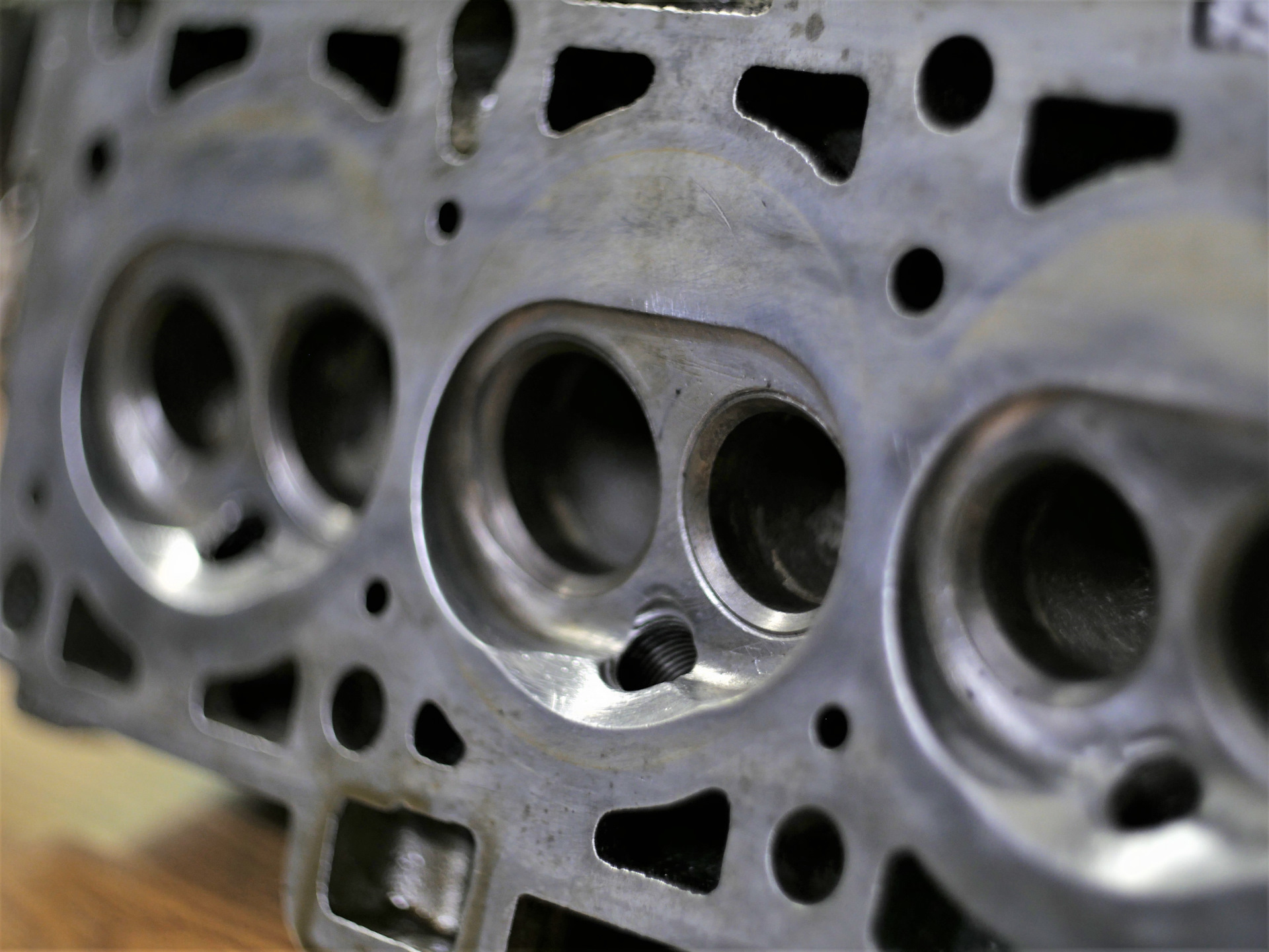

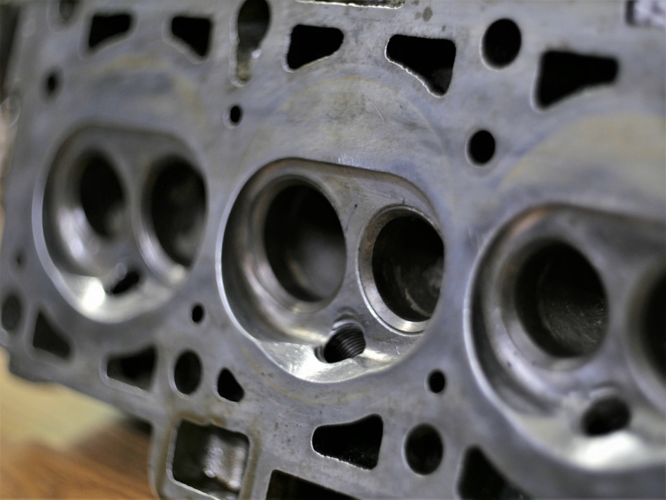

На фото 8клоп, в тексте 16клоп. Как так?
Спасибо Артем, поржал с комментариев. Одни технари и нобелевские лауреаты. Как же наш народ с высоты 3 классов ЦПШ любит советы давать.
"16-клапанный двигатель ВАЗ."
И дальше идет фотка головки 2 клапана на цилиндр. Ваз стал делать восьмицилиндровые версии движка 2112?))
8 цилиндров по 2 клапана, всё логично же =)

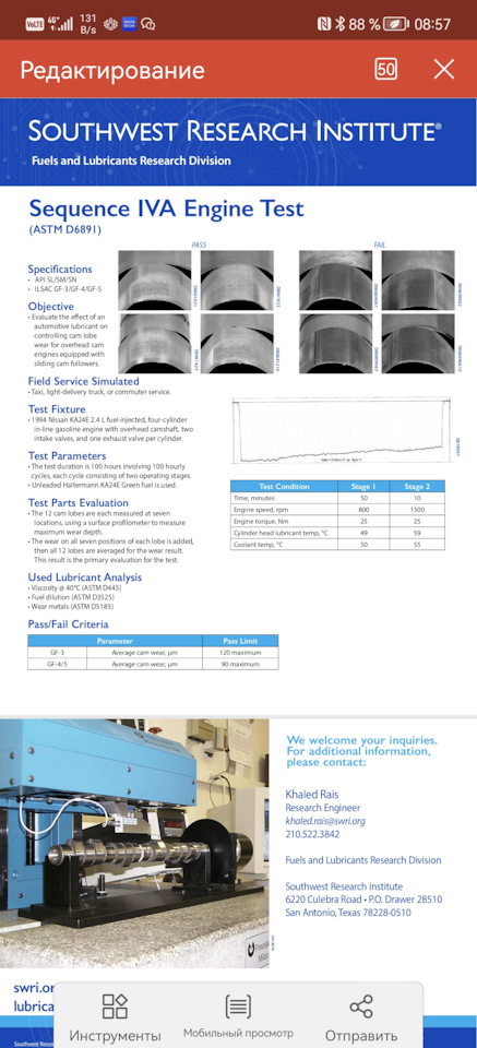

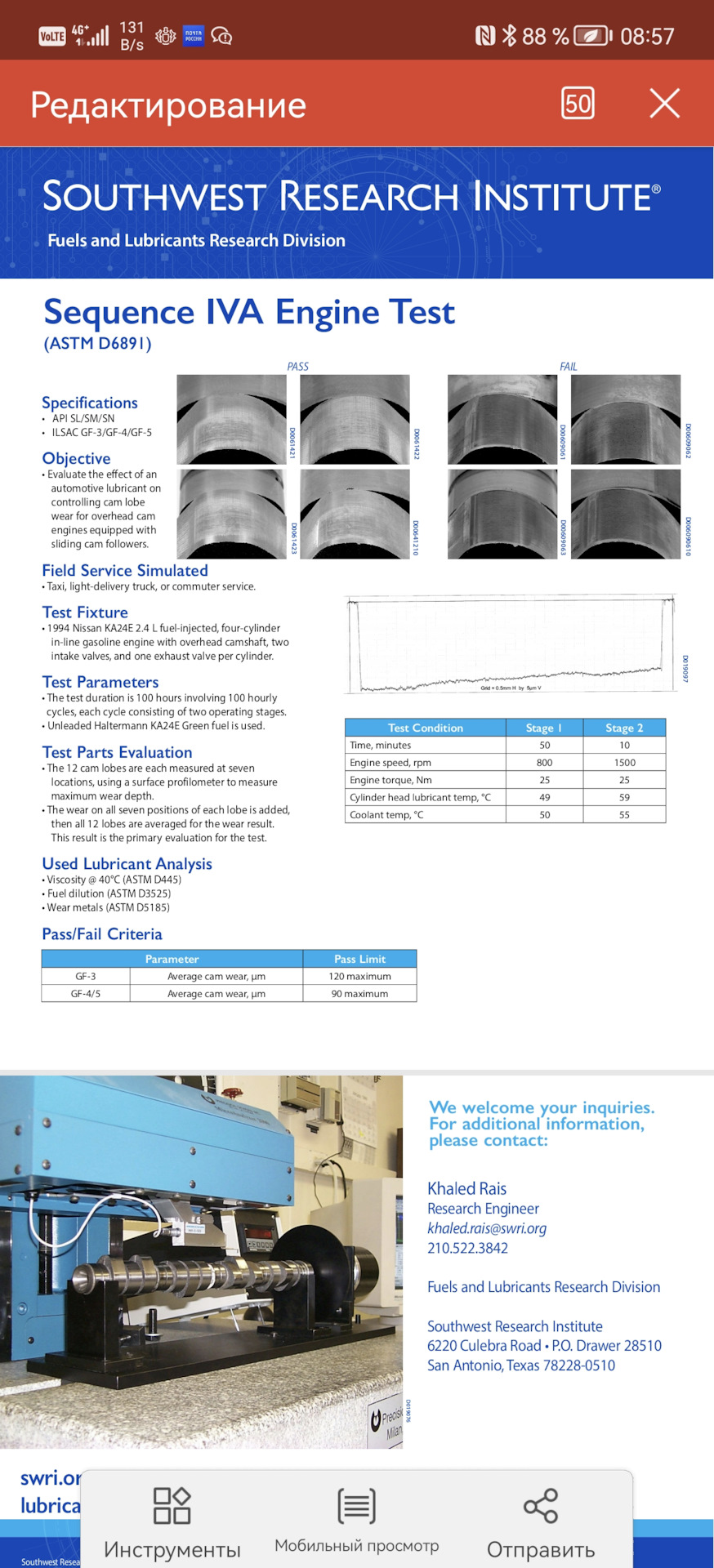

ну получается что наука с вами не на 100% согласна. Для тестов Sequence IVB новейших масел ILSAC GF-6 и API SP используют простой инжекторный четырехцилиндровый Toyota 2NRFE 1.5L, без гидрокомпенсаторов, фазовращателей, прямого впрыска и так далее.
В тесте Sequence VE масел ILSAC GF-6A например используется другой мотор — V6 3.6 от GM с внешней системой охлаждения, в котором можно масло менять не глуша мотор. но это тест на топливную экономичность. и тут используется прожорливый мотор чтобы разница была выше погрешности измерений.

пишут, что используют 16 клапанник, а фотка гбц с 8 клопа…

фотки подобрали бы подходящие .на первом фото шеснадцати клоп ниже уже гбц от восьми клапанника)
Там же написано, что два

Зачем вы взяли такой старый двигатель ?
Во первых он "холодный". Во вторых, поршни такого размера отсутствуют в современных двигателях. В третьих кольца на поршнях тоже в основном другой конструкции…
Возьмите современный двигатель для теста. Горячий, с тонкими кольцами. Европейской школы. Например двигатели БМВ или Фольксваген Если такой двигатель будет работать с вашим маслом, то остальные и подавно будут.
