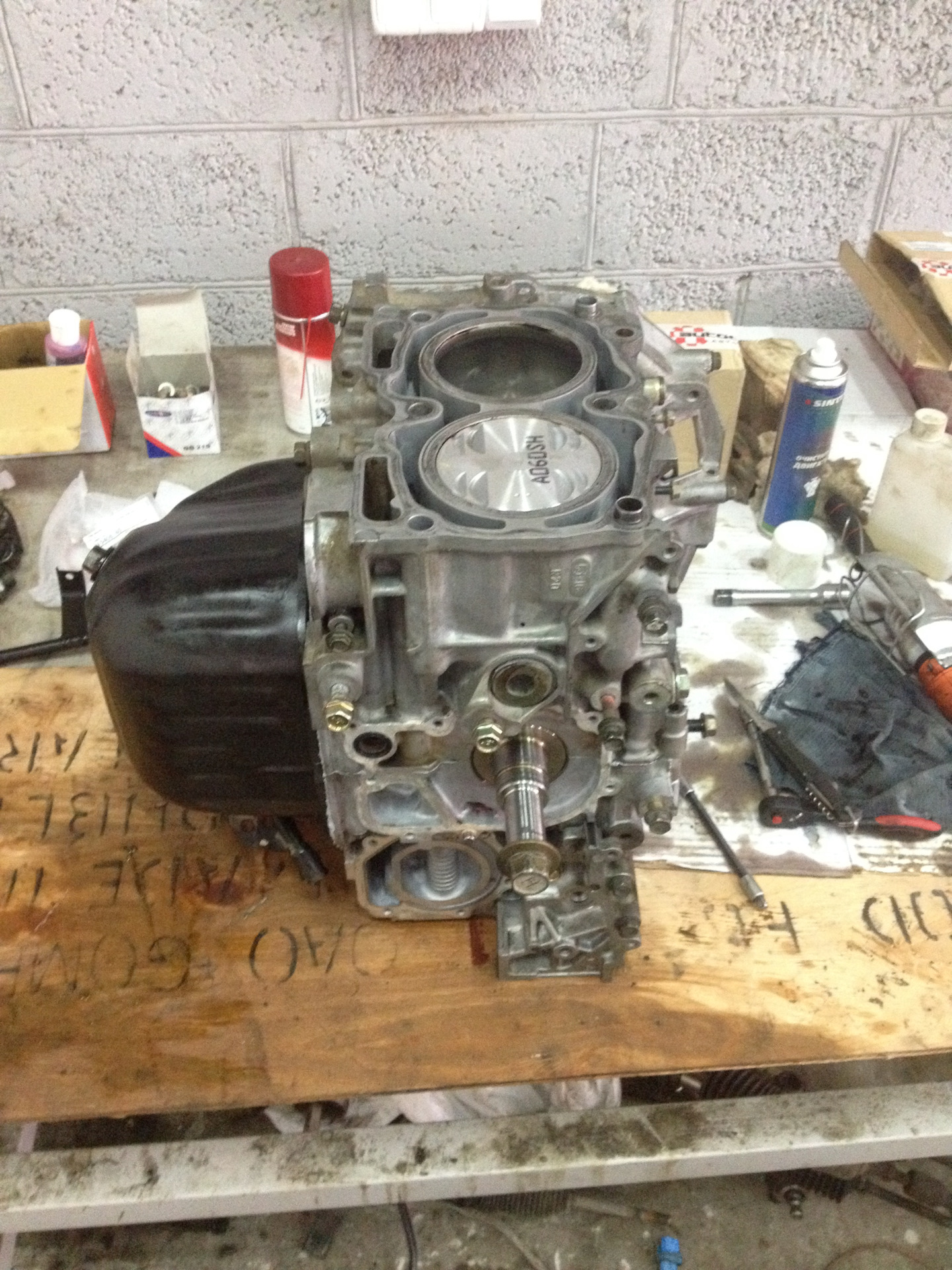

У меня на калине 8 клоп с пробегом 250 тыс. На 10 тыс мотор ел грамм 800-1000. Залил в цилиндры пенную раскоксовку Валера, т.к. ГБЦ я перебирал полность 20 тыс назад, решил попробовать пену. После всей процедуры мотор жёстко подымил, но после замены масла проехал 3000 км и масло не подливал
А что сразу субару то?))))
Тук тук тук)
Что-то канавок под клапаны многовато)))
Все только оригинал. Это атмосферный ёж.

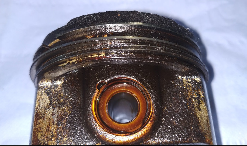

Здравствуйте, двигатель как на фото TU3A, пробег 120.000 оригинальный, масложора нет, мало лакового налёта, решил использовать раскоксойл для профилактики. Вопрос собственно в чем, объём масла в двигателе около 3 литров масла, сколько нужно заливать раскоксойла, весь флакон или 75 мл ?
Я лью два флакона (200мл) на объем 4 литра. Никаких проблем.
Краску с поддона не подымало?
