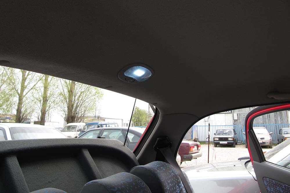

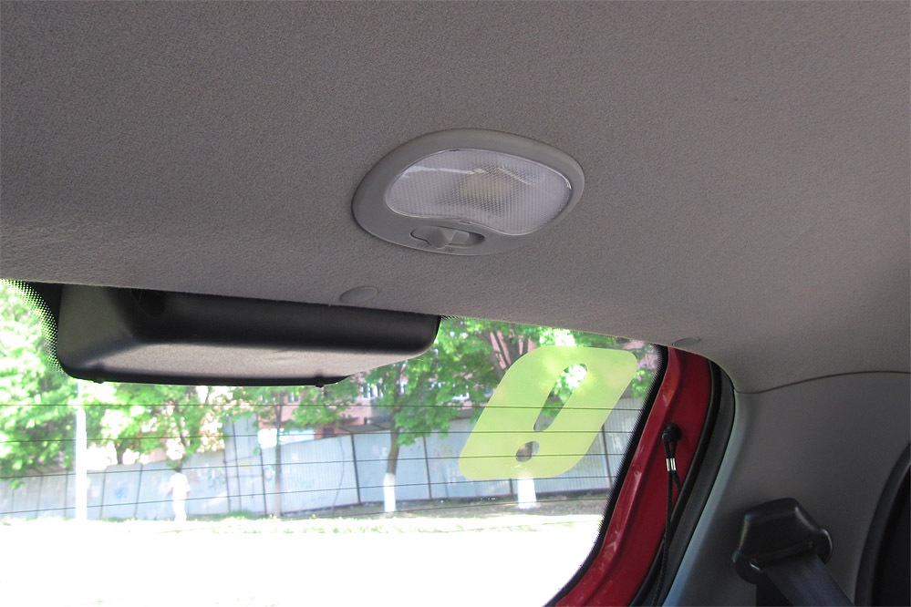

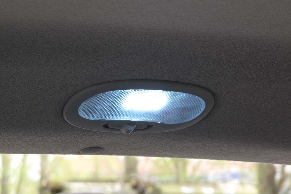

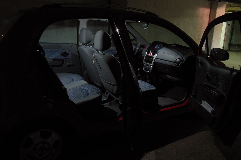

Давно я мучался об отсутствие на задних местах освещения. Долго решался нормально подойти к решению этой проблемы. В итоге приобрёл штатный плафон салона и установил с существенной доработкой внутренней части чтобы плафон поместился в отверстии усилителя крыши.
Лампы у меня заменены на светодиодные сборки от магазина netuning.ru, об этом я писал здесь.
На мой взгляд получилось абсолютно штатно и аккуратно:
Результат

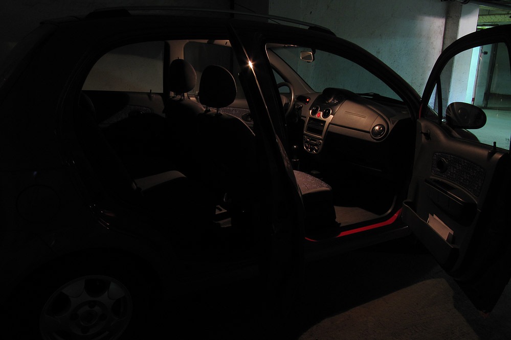

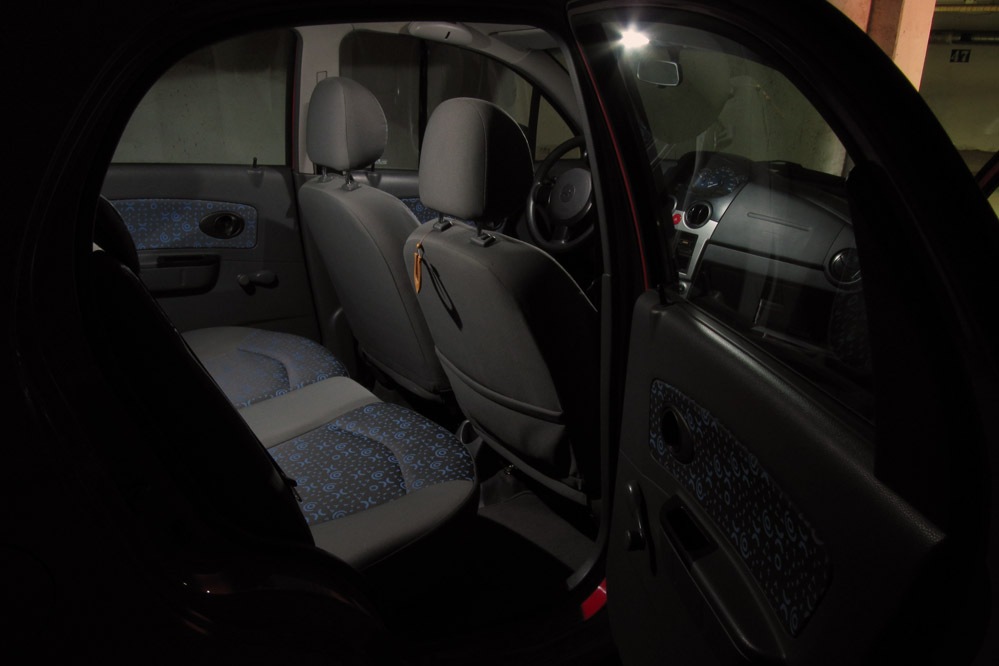

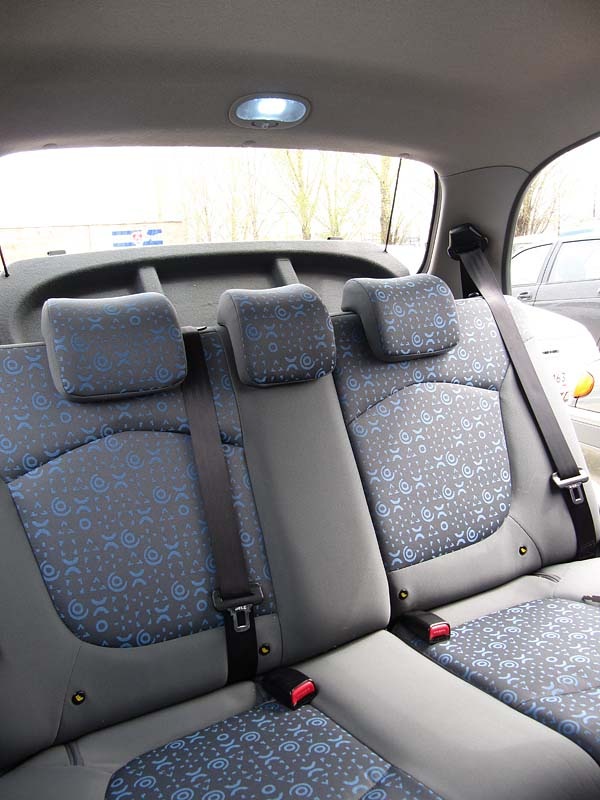

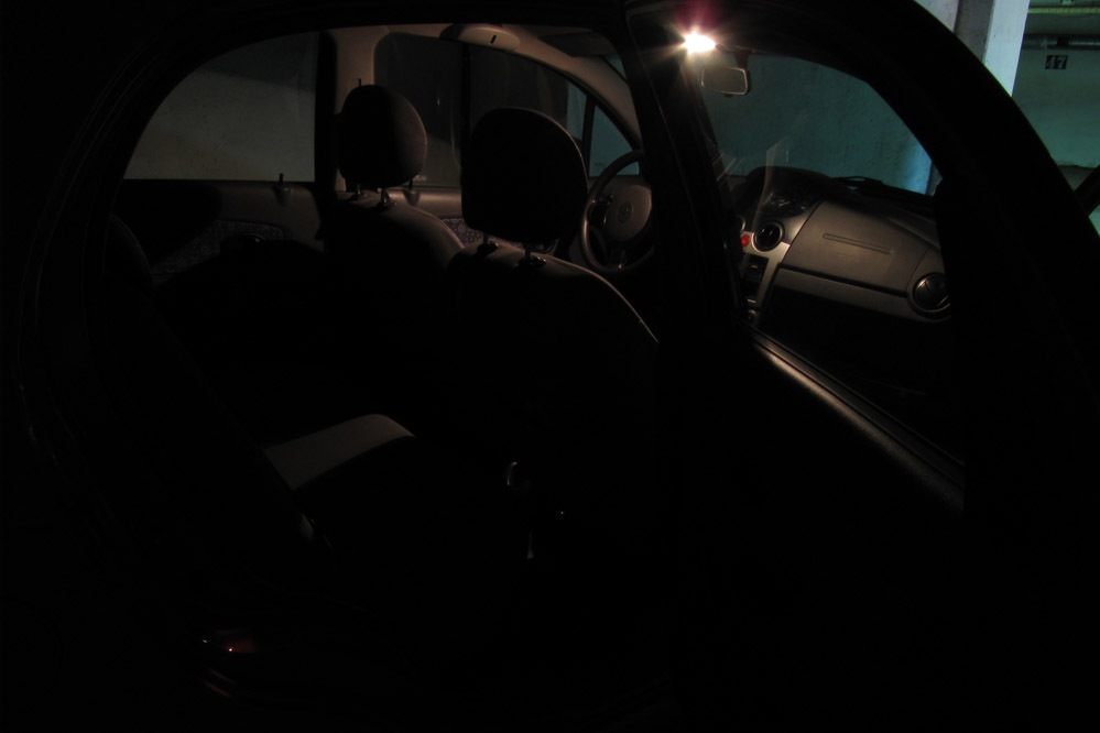

Свет стал заполнять салон и забыть что либо на задних сиденьях или в ногах пассажиров стало проблематично. Всё прекрасно видно:
Штатный один плафон и штатная лампа на 10W:
Два плафона и светодиодная сборка от netuning.ru:
Цена вопроса:
1. Второй штатный светильник (96657334) — 235р;
2. Пара светодных сборок F-8s50f31 4500K (netuning.ru) — 360р/2 шт.

Чтобы включить его, нужно повертеть головой, найти его, повернуться, потянуться. Не удобно малеха получается. А прямо над задним диваном почему не стали его распологать?
Места нет. Плафон прилично глубокий, снимите передний и посмотрите. Единственно возможный вариант установки по центру я показал. По умолчанию он работает как передний: дверь открыли — включился, до ручного включения пока не доходил, так что это проблем не вызывает :)

Со стороны водителя сверху стягиваешь уплотнитель, аккуратно поддеваешь заглушку на ремне и откручиваешь его с помощью балонного ключа (я порой думаю что спарк можно разобрать с помощью балонника и отвёртки до винтика) далее отщёлкиваешь накладку центральной стойки (она на клипасах хороших). Снимаешь уплотнитель со стороны левого пассажира.
Заднюю накладку так же снимаешь с ремнём и потолок открывается ровно на столько чтобы протащить провод от центрального светильника до центра сзади.
Далее, нащупав в усилителе отверстие центральное, размечаешь его на обшивке и аккуратно дырявишь концелярским ножом. Всё, можно потолок собрать. Дальше в руки паяльник и плавить пластмассу штатного светильника подгоняя под отверстие в усилителе. Крепил я просто на самые короткие саморезы по металлу, они хорошо затягиваются в усилитель и не достают до крыши.
Спасибо. По описанию работы не так много…
В моём случае осталось только убедиться, что в усилителе крыши по центру также есть отверстие…
А я проверил так — клёпки пластиковые что на обивке крыши прямо сзади в двери багажника отжал и прощупал пространство. Удивили круглые отверстия, потом засунул лист бумаги и обжал его по отверстию и прикинул по существующему плафону, его внутренней части. И уже только после этого заказал плафон и светодиоды.
