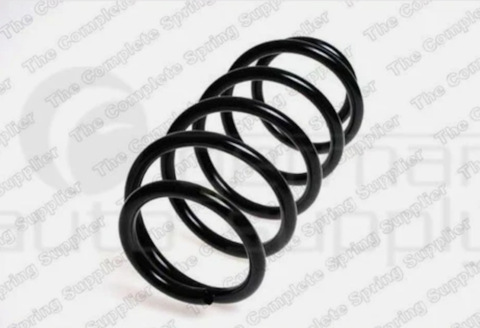

Кто-то занижает кто-то возвышает.
Собираюсь купить и установить передние пружины Lesjöfors: 4008461 (хотелось Бы пневму но НО) Гугление навело на информацию что именно они являются самыми высокими и жёсткими для е53 с 4.4, в действит…

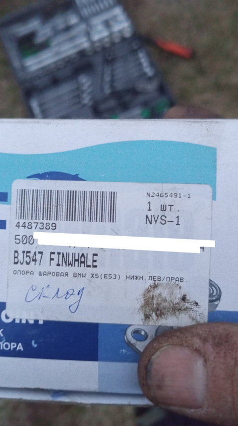

Передняя подвеска. Стук кувалдой.
Данная запись не должна была быть написанной, так как капитально планировал заняться подвеской к лету 2027г. Так все было в порядке до определенного момента. Подвеску давно уже не делал капитально чт…

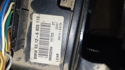

TOP Hifi dsp
Всем привет, подскажите или поделитесь схемой на данную аудио систему, находил много схем разных конкретно не могу разобраться какая именно так как возникает путаница по цветам проводов (ну я не элек…

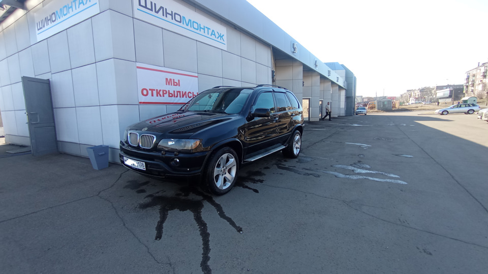

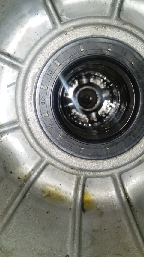

Раздатку на стол!
Не так давно, пару дней назад решил заглянуть под машину, увидеть как себя чувствует свеженькая АКПП, проехал я на ней уже как бы достаточно для выявления косяков. И увидел, подтек с раздатки нижний…

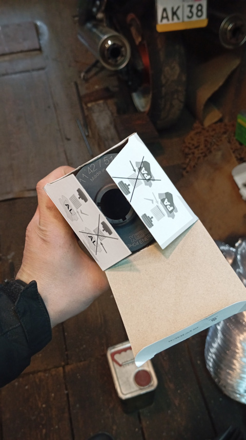

Масляный фильтр.Original Паль немного дополнил. .
Писать собственно нечего, на фото все ясно. Всегда стараюсь купить фильтр оригинал, но в этот раз даже и не надеялся на качество. Всегда расходники и запчасти если нет при наличию заказываю на exist…

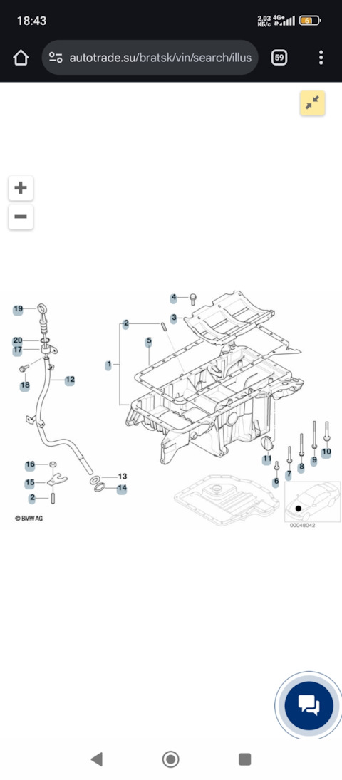

Заблуждение в разных каталогах, чему верить?
При устранении отпотевания масла, в месте где вставляются щуп в картер выявил некую странность в каталогах, Внимание вопрос к владельцам м62б44ty как правильно это собирается? Помимо этого меня т…
Масляный щуп (его уплотнение).
Работы по машине продвигаются, в очередной выходной занялся заменой термостата и заменой резиновых колечек в быстро съёмных патрубков Но сегодня речь не об этом! Давно замечал некую масляную сырость,…

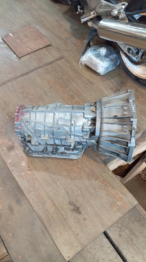

Замена АКПП
Замена АКПП зарянулась, но все проходит успешно Далее остаётся собрать охлаждение. Далее будет демонтирован бампер, и электро вентилятор, вместо него будет установлен электро вентилятор с реста…
