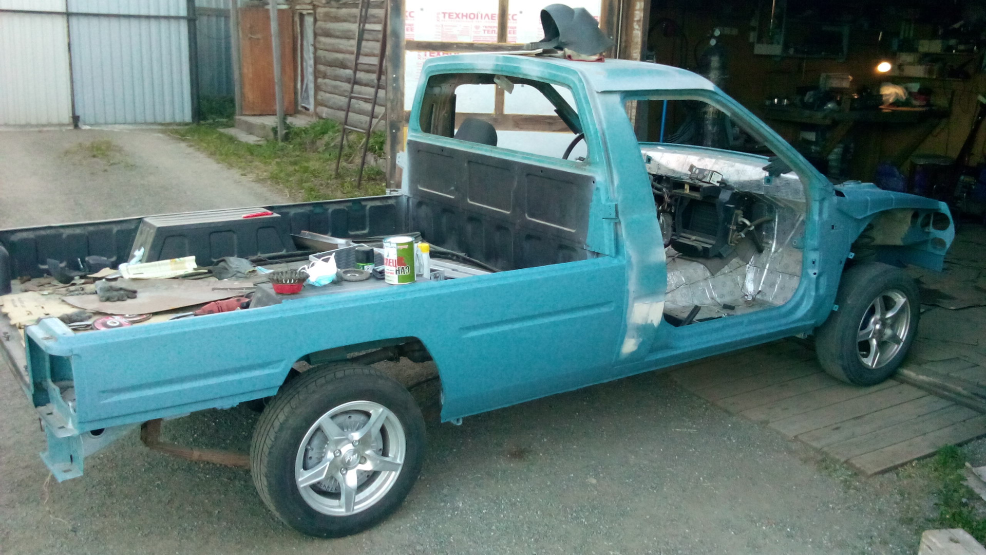

Данная телега была куплена под капиталку за 35000т.р. Машина 99г.в., с москвичевским двигом 1.7 литра. Вот он -то и подвел… отсутствием нормальных запчастей, а конкретно поршневых комплектов. Я его перебрал, но неудачно. До этого вместо воющей родной кпп установил со своего, сданного в металл м-412 кпп, переделал под нее кардан и кулису, установил мост ваз с переделанным фланцем, передние тормоза и вут+гтц от двенашки+рту ока. Латунный трехрядный радиатор от газели .Колеса "на 14". Эсп "Гранат".Затеял кузовной ремонт. Потом была куплена и благополучно разбита после полугода езды еще одна Ода с двигом ваз и омской кпп. Все запчасти складывались с надеждой сделать из этих чудо-автомобилей что-то интересное, но… катался на япошках, время шло, машины превратились в декорации. Прошло 10 лет… Это будет последняя и, надеюсь, удачная попытка сделать из нее автомобиль.Собрана будет из двух машин одна.

Делай сразу полный привод, пока в процессе, и будет огонь! А то потом опять переделывать)))))
не, полного тут не будет, процесс и так уже затянулся.раньше хотел воткнуть. а теперь мне просто ездить, и часто по трассе. полноприводная другая есть уже )
