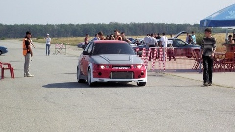

Цель: на данной машине возможно ездить по городу, и выступать на любительском драге, без единых изменений, (даже без смены резины).

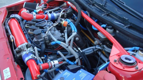

Спеки:
Двигатель:
Объём 1,5
С.Ж. 7.5
Коленчатый вал: 71
Поршни: 82.0
Шатуны: 121
Головка блока цилиндров: нового образца
Распределительные валы: Стольникова 8,9 290гр
Ресивер: Passik turbo
Бензонасос: Walbro 255 литров
Форсунки: Siemens deka 630сс
Блоу-офф: 1 Greddy Style+1 BiSys (+1 запасной Greddy Style)
Интеркулер: Greddy
Турбина: VF 39
Коллектор: равнодлинный
Выхлоп 63мм, резонатор Passik, до балки идёт 63 труба, потом переходит в две 51 трубы и эти две трубы идут в два волго глушителя.
Дад: Motorolla
Патрубки: силикон
Дтв: GM
Софт Фроста (TRS)
Настроено до давления 1,6
Маховик: проточен
Сцепление: LUK
Корзина: усиленная
АКБ: Optima (жёлтый) 45L
Масло: Motil 5w40 300W Power Racing
Мощность: примерно 300сил
По мотору все покупалось в клуб турбо.

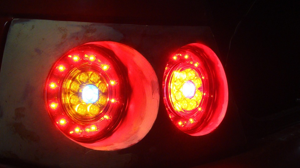

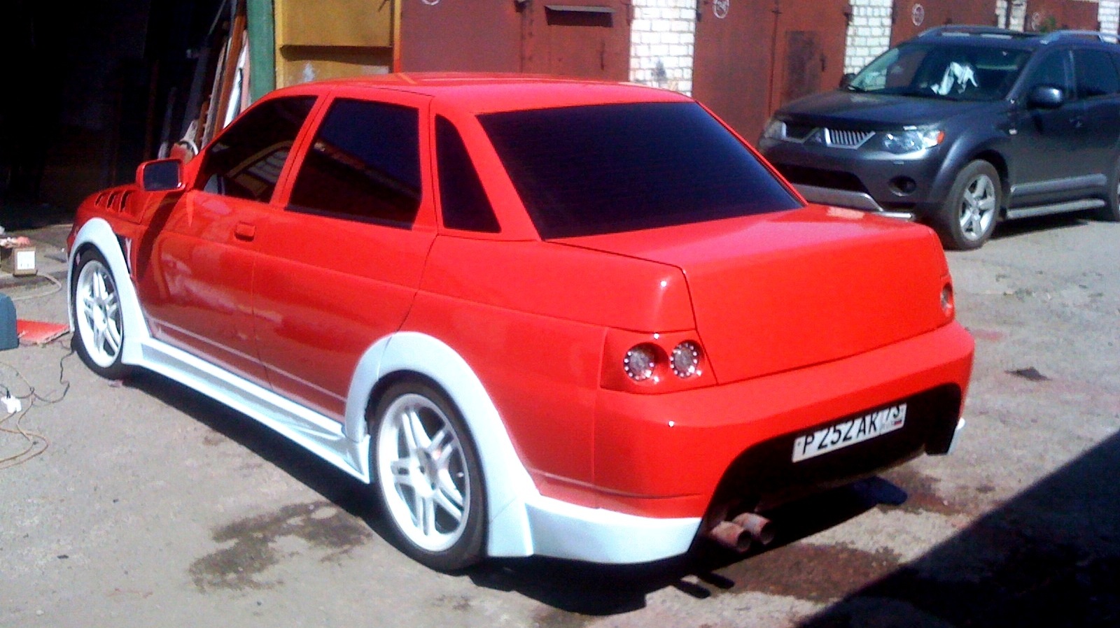

Задние:
Светодиодные кольца Hella + переделка центра под нормальные светодиоды с линзами и отражателями.

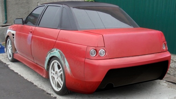

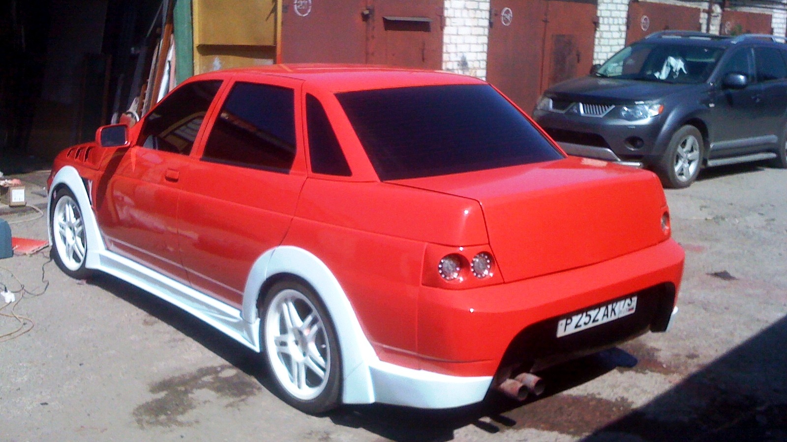

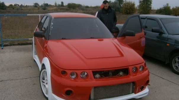

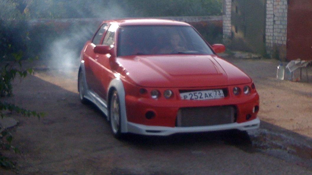

Кузов:
Убраны задние ручки
Убраны все личинки и шильдики
Лючок бензобака проспорт с перенесением места размещения
Заварена крышка багажника
custom вставки под задние фонари

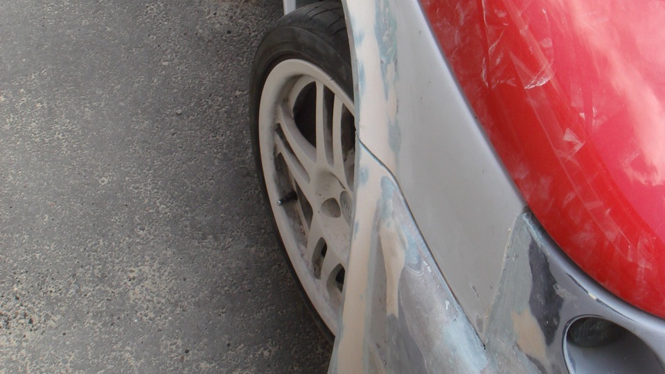

Весь обвес custom
Капот AVR
Тонировка Lumar 5, Лобовик 20
Колёса:
Диски: Slik 707 ЕT28
Шины: Yokohama parada spec2 215/40ZR17
Проставки: Proma 22мм на каждое колесо
Шпильки: Proma с гайками 80мм
