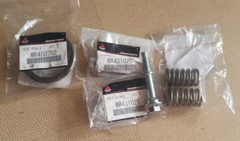

Прогорело кольцо
Однажды утром, заводя двигатель машины, услышал басовитый мотоциклетный рёв из-под машины. Вначале жутко расстроился, подумав что пришла хана глушителю, но обойдя машину по кругу, понял, что рев идёт…

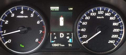

Опять передний парктроник!
Не прошло и 1 недели, как появилась только недавно устранённая ошибка. Расчехлил давно заброшенный компьютер с проводами и нашел подлеца. Хотя вероятнее всего дело не в датчике, а в проводке или бл…

Проблема с передним парктроником — решение
Начало тут Проблема с передним парктроником поднадоела и принялся её решать. Первым делом открыл сервисное руководство и нашёл там такую интересную запись В связи с отсутствием МУТа, Лаунча или п…
Недавно появилась проблема — в диапазоне скоростей от 0 до 20 км/ч на панели приборов появляется беззвучная индикация с передних парктроником. Вопрос вот в чём — можно ли MUT-III или Launch докопатьс…
